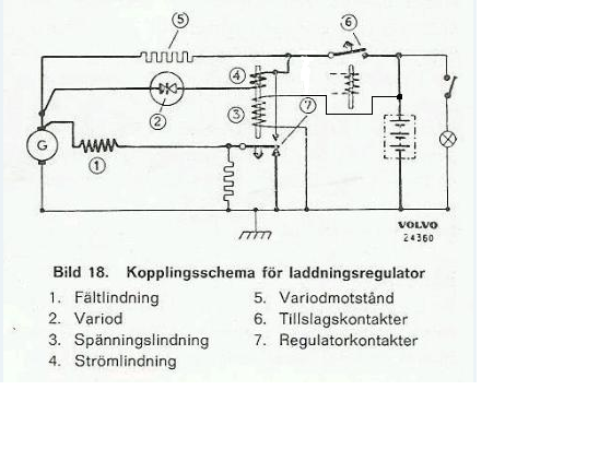

Hej!
Innan du gör alla möjliga typer av modifikationer så skall du göra en noggrann utvärdering över nuvarande funktion och dess eventuella brister. Sedan funderar du på vad som behöver och kan göras inom de ramar du tillåter. Kanske visar det sig att regulatorn har en acceptabel funktion om man ger batteriet lite stödladdning med en snäll liten laddare då och då?

Förslag till mod:
Prova att sätta anslutningen till spänningsspolen direkt på batteriet. (då styrs reläet av spänningen vid batteriet och kommer automagiskt att kompensera för spänningsfall mellan generator och batteri
Funkar det bra lägger du till ett relä i den permanenta lösningen. (annars laddas batteriet ur vid längre stillestånd, vilket normalt tillslaget no 6 förhindrar.)

Hej!
Hmmm, det är en god, beprövad lösning!
(nu får vi komma ihåg att elsystemet inte är gjort för kontinuerligt höga strömmar, kablaget är ju knappast generöst tilltaget)
För jag föreslå en liten modifikation...
Med en kiseldiod inkopplad i serie med spolen så kan man förskjuta omslaget ca: 0.8 V uppåt.
Med ett relä kan man växla omslaget.

56:an skrev:
Calleberg,
Jag förstår hur du tänker och det blir olika spänningar beroende på vart man mäter och vilka förbrukare som är inkopplade.
Det är en viss högre spänning vid D+ på generatorn, en något lägre vid B+ på regulatorn samt ytterligare något lägre polspänning på batteriet och kopplar man sen in förbrukare så sjunker spänningen motsvarande.
Du menar att din kopplingsmodell skulle kompensera allt det här?
Ja det menar jag, spänningsfall efter batteriet ut mot förbrukarna kan den däremot inte göra nåt åt.
Det fina är att batteriet mår bra av det, de andra lösningarna kan som du märkt ha lite avigsidor.
Nu har jag aldrig ägt en bil med likströmsgenerator & mekanisk laddrelä, så helt hundra på att det funkar ska jag inte säga att jag är eftersom jag inte provat själv.
Om man på ett enkelt sätt kan prova så tycker jag du ska göra det. Är det åtminstone 100 ohm i spänningsspolen borde det räcka med en 0,75kvadratare.
