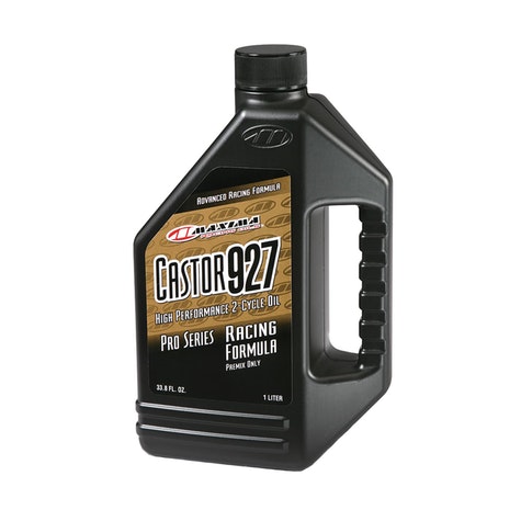

Den skulle säkert kunna köras på T-röd med anpassad förgasarbestyckning. Man behöver ha en olja som är blandbar med etanol som t.ex. ricinbaserade 2T oljor.

Går hel syntetisk lika bra
? Eller ?

Vad jag har läst så separerar vanliga 2T oljor från etanol oavsett det är mineralolja, hel- eller delsyntetisk.
Men jag minns att vi körde en del på T-röd i mopparna när jag var ung. Då såg man till att ruska moppen för att den vanliga 2T oljan skulle hålla sig blandad i bränslet ett tag. Det som hände när man körde T-röd att alla tendenser till 4-taktande försvann och att motorn varvade så bra att man trodde den skulle sprängas.
