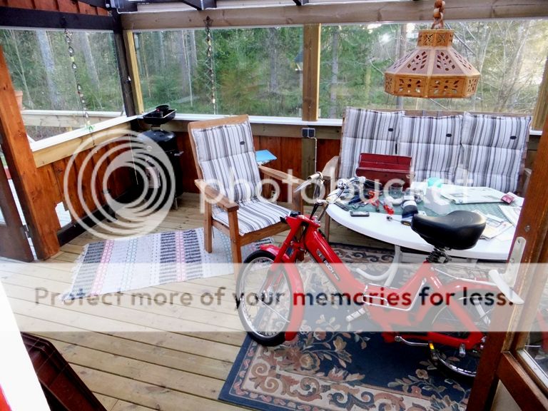

alf-johan skrev:Va fan en sån fin båge måste ju gå som folk, Lycka till i alla fall :D
Ja då :wink: De e lungt ! fixar det vet du 8)
Just nu är det tisdagkväll, radio feelgood (från Siljansradion) 50-70 tals låtar
frun jobbar till 23.00, och jag njuter en kvällsol på altanen med ett glas vin och en Puch Maxi :sol:
Kan man ha det bättre :lol: (Dessutom har jag en "Hickory kyckling" i ugnen)
Bild :P <!-- </EdIndex> --></div>
<div class=KonaBody><!-- <EdIndex> -->he-he jäklar ide vad blank maxin blivit.... :wink: <!-- </EdIndex> --></div>
Raketaren skrev:he-he jäklar ide vad blank maxin blivit.... :wink:
Och RÖD å fin. 8)
