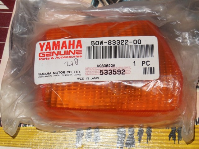

Igår kom ett nytt blinkerglas till Belugan.
Enda högerglaset som fanns i Europa på ebay.. Originaldel dessutom.
100 spänn kostade det, inkl frakt mistick_yes.gif ...
