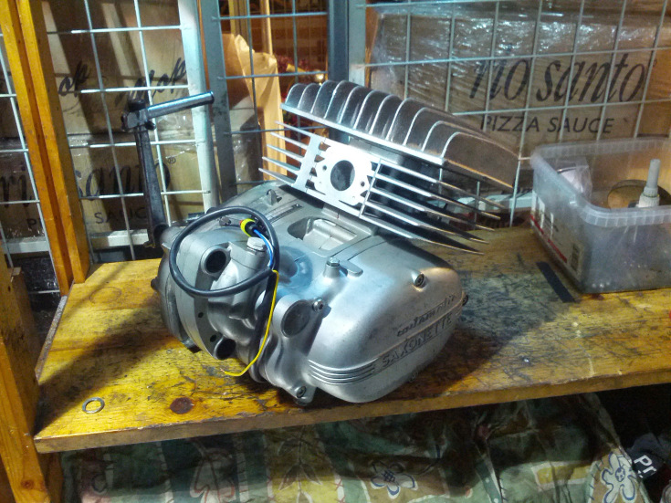

Svartsjö skrev:På motorfronten har det varit lite tyst ett tag men idag levererade min hovleverantör lite delar som varit in på modifiering.
Rakskuret med 5-skivig koppling till S-motorn.
Jag fortsatte modifierandet lite på lunchen bla. så "frästes" spår för skruvarna som håller kopplingskorgen så jag kan skruva i dem från rätt håll och slipper ta upp ett hål i blocket för dem.

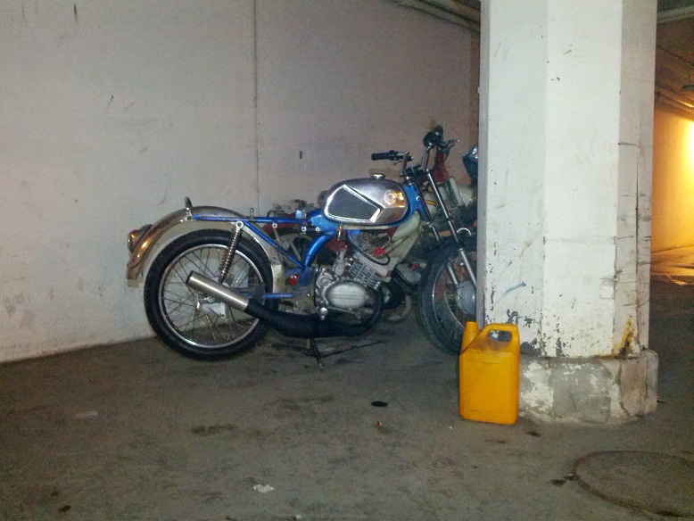

Projektet har tagit en kovändning, ett nytt objekt inhandlades i går av han vars namn börjar på P och slutar på rka.
Roten till allt ont är åxå klar så när som att förbränningsrummet ska modifieras vad det lider, fuggen är på väg från Tyskland avgaseriet finns redan hemma.
Som ni ser blev det inte min hemma frästa distans utan en saxonette kåpa för kopplingen, orsaken till kåpbytet är att mina kopplingskåpor var så fula och såriga att det helt enkelt inte gick å skruva dit dem.

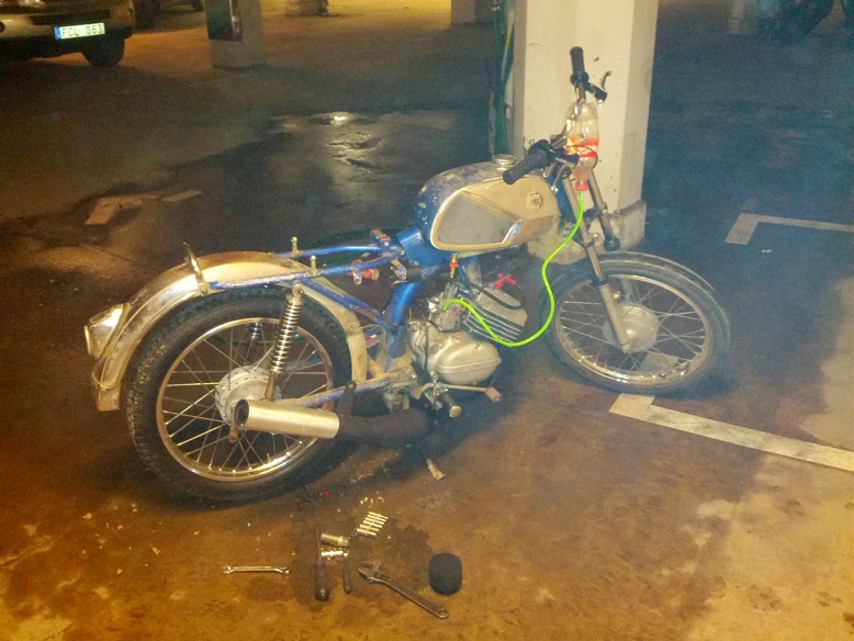

Uppdatering!
Öket har vart på jobbet för lite svetsövningar.
När jag fick hem den tokmeckade jag dit gashandtag, tändning och avgasrör.
Självklart startade den efter ca. 8013 kickar, tomgång finns men det bööar rejält och spottar tillbaka lite grann.
http://youtu.be/TETJZlLfreM
Det blir lite brådis att få till det till Mellsta men med lite jävlaranamma ska det "nog" gå att fuska till det, vet ju inte ens om jag kan/får åka ännu men körbar ska den vara tills dess iallafall.

Men jag blir inte klok på bakhjulets förhållande till bakskärmen det ser inte klokt ut, nu är hjulet så långt fram det går sätter jag det längst bak så passar skärmen bättre men man måste ju kunna justera åxå.
Jag har nu tre alternativ, förlänga svingen ca 50mm, modifiera främre skärmfästet så jag kan vinkla upp/fram bakskärmen eller skita i det och köra som Norrbaggarna designade öket?!?
Inlägg: 3154
Re: Gängstångsprojektet..part Deux
Ja du... himla konstig det ser ut. Du skulle nog behöva en annan skärm. Det ser ju ut som på Puch Racing fast tvärt om. Där är ju skärmen alldeles för snäv istället.
Se om du kan få tag på en från en Montana eller nåt. Dom till E-type är ju mer svårfunna.
Skitnyggt med Saxonette-kåpan förresten. thumb_up

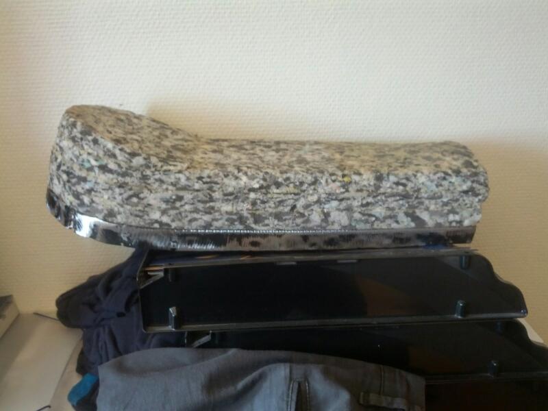

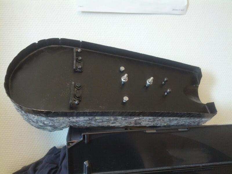

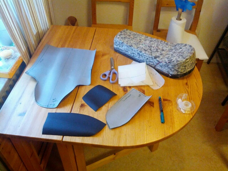

Dagens övningar har bestått av att limma stoppning på den nytillverkade sadelstommen och slipa till stoppning en och att sy en ny klädsel till dynan.
Kvar att göra är att limma dit klädseln.
