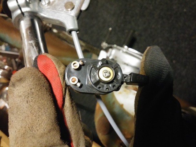

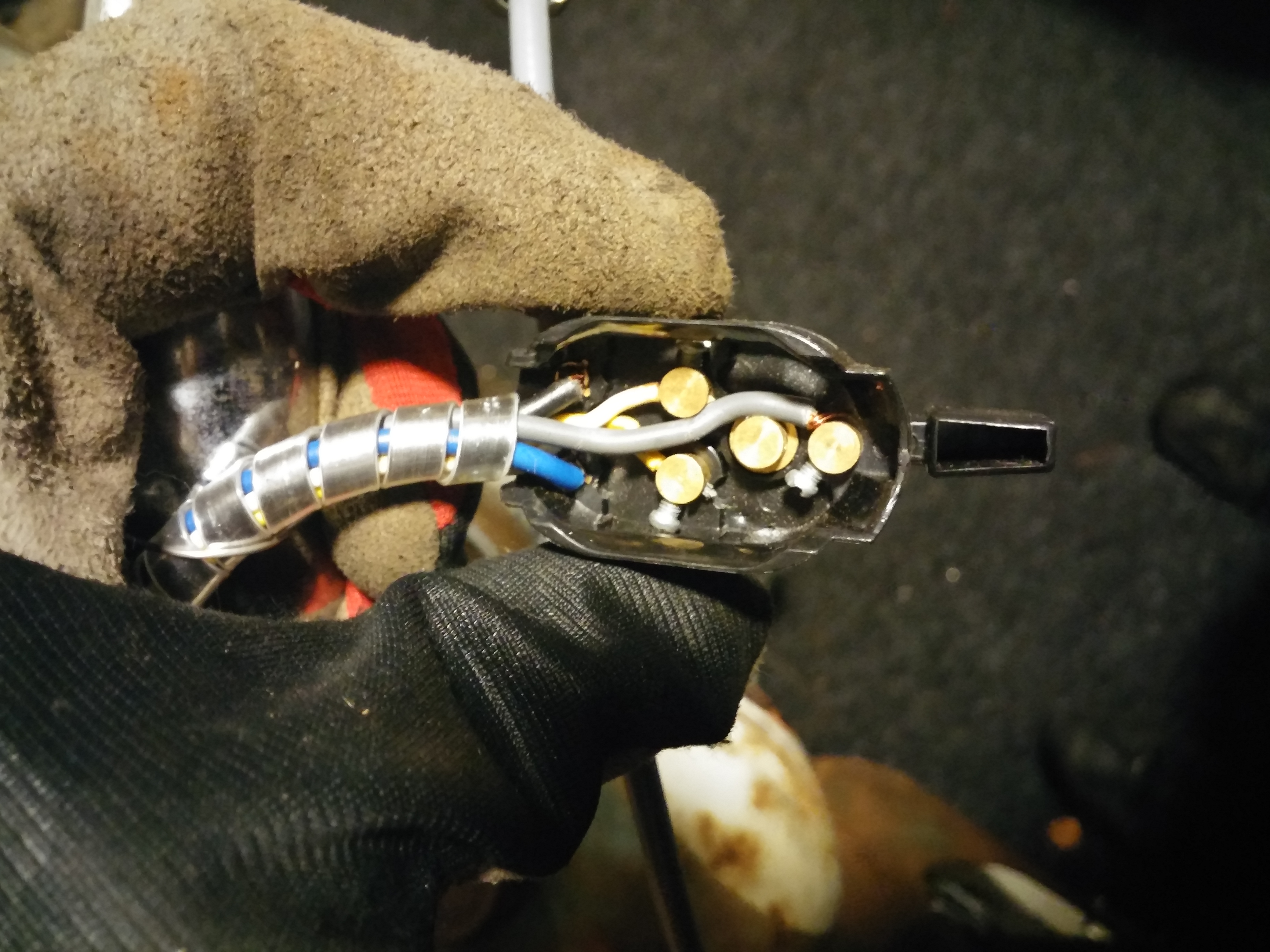

Tog lite bilder igår som du efter frågade, lägger upp dem senare idag.T M skrev:![]()
Ser ut som något kortsluter, har du bild på omk utan locket vredsidan, (upp från styret)
kolla åxo jord mellan lykta och ram är det fel där så kan det jorda via omk.
titta efter så att blecken för tut och ort inte går emot fel kontakter.
Att ohm-mäta fram ett schema är enkelt: sätt omk i mittläge en pinne där sen mitt eller närmast kant under knopp vid utslag där är b+ in mät sen därifrån till nästa läge på vredet. där det är utslag i mittre och främre läge på knapp är bakljus.
Hur och var ska den jorda mellan lyktan och ramen?
Blecken är inte problemet, förutom att tutats bleck inte fjädrar tillbaka så mycket som jag vill att det ska.
Som sagt, bakljuset funkar felfritt, framljuset är det som knasar, fungerar endast i mittenläget på omk. dvs. där det ska vara halvljus.
Det kan ju vara kabelbrott i den sista kabeln till lampan eftersom den är tillkopplad ensam när vredet är "framåt".
Eller har jag fel?
Frågor på det?

Här kommer bilderna som efterfrågades.T M skrev:![]()
Frågor på det?

Re: saxoped 1125b, renoverings/RAT - projekt.
Nja, på min omkopplare som ser likadan ut fast som minst är 30 år så sitter det ett plastskydd mellan styret och mässingen. Ser ut som någon form av byggplast. Ja, det är säkert 45 år som den suttit där när jag tänker efter.
Då lär det duga med en plastbit och eltejp som isoleringBaronen skrev:Nja, på min omkopplare som ser likadan ut fast som minst är 30 år så sitter det ett plastskydd mellan styret och mässingen. Ser ut som någon form av byggplast. Ja, det är säkert 45 år som den suttit där när jag tänker efter.
Sådärja!
Nu är det liv i tutan, var tydligen något knas med omkopplaren,
vilket jag kunde konstatera efter ett besök hos mopedhörnan i jonsered.
Tutan lever och jag har kunnat utesluta kablage från problemet med hel/halvljuset,
då båda kablarna är funtionsdugliga så gissar jag att det är själva lampan som är problemet.
