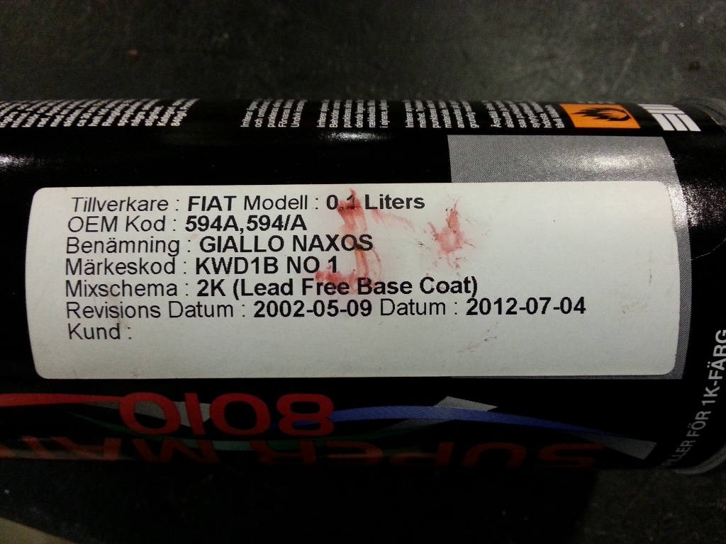

Har en 73:a själv i samma färg och var tvungen att lacka om sidokåpor,tårtbitarna, sving, tank m.m.
Tog med mig en kåpa som var i originalkulör till färghandlarn och han luskade fram en Fiat färg som stämmer rätt så bra.
Inomhus i lysrörssken så är den lite mörkare men utomhus så är det helt ok, visst syns det en skillnad men det är iaf bättre än svart och blått som delarna var lackade i förut :)
Det bästa hade väl varit att bryta fram färgen med hjälp av färganalys men det fanns det inte möjlighet till då.
Här kan du se lite bilder på hur kulören ser ut.
http://mopedheads-forum.12015.n7.nabble ... td114.html
Tog ett kort på burken med lite info:
20140406_200346 (1024x768).jpg (524.95 KiB) Visad 5365 gånger

Supertack Oaken !
Beställde ett par burkar från korvlandet av Arizona gold, matchar inte den så har jag Din färkod som ett fungerande alternativ.
