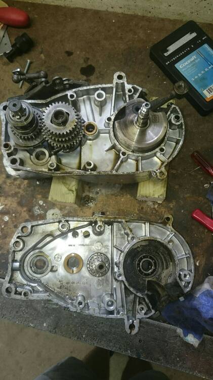

Sådär, efter en hel del meck och pill är motorn kluven!
Det var nog bra att jag bestämde mig för att göra så, för så här såg vevhuset ut:
Fullt med damm och bôs och som en följd av det låter ramlagren som två kaffekvarnar.
Och nu, som utlovat; n00b-frågor!
1) Hur demonterar man på lämpligast sätt packboxar?
2) Kan man byta packboxar utan att först plocka ur axel och lager? Tänker då närmast på utgående axel där lagret verkar OK och man dessutom behöver en specialavdragare för att ta bort axeln.
3) Hur monterar man enklast/bäst nya packboxar? Ska dessa limmas och i så fall med vad?
(Tack för uppslaget 56:an! :D)

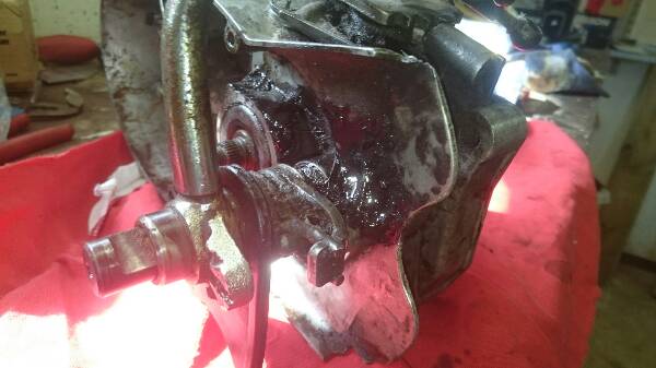

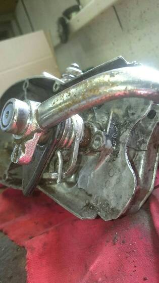

Vidare tar jag gärna emot tips på hur man på bästa sätt får av växelmekanismen som sitter på kickaxeln. Så här långt har jag kommit med avdragaren:
Här syns också hålet för stoppskruvens infästning som, förmodligen eftersom växelmekanismen kärvar på kickaxeln, har blivit ovalt. Jag har inte riktigt bestämt mig för hur jag ska lösa det, men jag funderar på kemisk metall och sedan gänga om hålet.
Vad tror ni förresten om oljekletet runt kickaxeln? Kommer detta inifrån motorn eller är det gammal smörjolja från kedjan? Det kanske märks när kickaxeln är ur.

Fel av mig, på den sista bilden ser man ju bara oljeklet! HÄR ser man hur långt jag lyckats få av växelmekanismen och det ovala hålet:

felix83 skrev:Vidare tar jag gärna emot tips på hur man på bästa sätt får av växelmekanismen som sitter på kickaxeln. Så här långt har jag kommit med avdragaren
Kedjelådan kan bli hur skitig som helst och det kommer från smuts som bakdäcket har med sig och som fastnar på kedjan som man förhoppningsvis smörjer då och då så det där är nog helt normalt. Endast kapslade kedjor brukar ge renare kedjelådor på motorn.
Växelanordningen ska bara vara och dra av men är det deformerat eller grader där kicken sitter kan det kärva. Du kan knacka tillbaka växelanordningen med en plastklubba och sedan titta noga på kickaxeln var det tog emot och kärvade och sedan fila eller slipa lite där och sedan försöka dra av den på nytt.
Det trasiga hålet kan man nog laga på lite olika sätt också beroende på hur det ser ut. Alla har väl sitt bästa sätt, och det som är rätt för den ena kan vara helt fel för den andra så därför passar jag på och säja nåt om det :)
Re: Nybörjarrenovering av Rex
Tror att du kan ha nytta av att högerklicka och spara lite bilder
http://rosebackenscykelomotor.se/wrom/victoria_em50.htm
Bilden på ditt lager visar koksbeläggningar vilka löses upp av modern 2 T olja och slipar ihjäl lagren.
så byte är klokt,
Enklast sätt att få ut lager och boxar är att tömma rengöra halvor, värma dem på en kokplatta till ca 80 C & klappa ner halvan på en träbit i blockstorlek. (händer att man kan peta ut med mejselskaft)
För att få loss utgående axeln ska distansen mellan lager och drev bort inga specialvertyg behövs dock rostolja och tålamod
Om det ovala hålet: Är ett klassiskt problem som botas med en styrtapp som gängas in i hålet (se bild nr 45j)
Dvs borra gänga och fyll med kemisk metall runt tappen

Tack för länken! Jag har bara försökt titta på de ganska otydliga bilderna på ljungdell.se.
Jag funderar på om jag ska låta den utgående axeln vara, lagret känns tight och är tyst. Det känns dumt att väcka en sovande björn om så är fallet. Kan man tänka sig att försiktigt värma bara området kring vevhusets packboxar, t.ex. med varmluftspistol, eller är risken för stor att blockhalvorna deformeras?
Annars, vad tror ni om en sådan här?
http://www.biltema.se/sv/Bil---MC/Verkt ... 000031286/
Generellt, är det dumt att inte passa på att byta samtliga packboxar när motorn ändå är isär?
Och slutligen, ang. styrtappen så förstår jag inte riktigt hur du menar. Jag har styrtappen kvar, räcker det inte bara att fästa den med kemisk metall? Varför ska jag borra ur hålet först?

Vad gäller kullager och packboxar (packboxar som egentligen inte finns på en mopedmotor cocos_acc.gif ) så kommer jag vis av erfarenheten att behålla mina råd för mig själv i fortsättningen staff_shutup9ou.gif

56:an skrev:Vad gäller kullager och packboxar (packboxar som egentligen inte finns på en mopedmotor cocos_acc.gif ) så kommer jag vis av erfarenheten att behålla mina råd för mig själv i fortsättningen staff_shutup9ou.gif
Jag är nyfiken! Du kanske kan PM:a om du inte vill anslå dina råd till allmän beskådan?
Bra där!!! :thumb:
Vill man veta nåt som sånt här eller annat måste man vara nyfiken för den som redan kan allt och inte behöver vara nyfiken kan ju heller inte lära sig nåt mer :(
Fast just med det här har jag nog inte så mycket och komma med mer än allmänt mekande det du nu gör själv. Lyssna på andra men gör också som du tänkt dej det är nog mitt bästa tips. Det mesta här är inte svårare än det går och ändra i efterhand. Man lär sig av erfarenheten :)
Men slå på kullager med hammare är inte särskilt bra om slaget går över kulorna och kulornas banor men jag måste erkänna att jag ibland slagit i kullager med vanlig hammare men då slår jag mot ytterringen och tittar noga så det inte går snett i hålet

Ett beprövat knep för att få i och ur kullager brukar ju vara två hylsor i lämplig storlek samt lite gängstång, muttrar och brickor. Tänkte lägga lagren i frysen först för att krympa dem någon bråkdels millimeter. Fördelen med att byta allt är ju att det inte gör något om jag råkar skada ramlagren när jag ska ha bort packboxarna.
Men först måste jag inventera vad mer som ska beställas inför ihopmonteringen.
