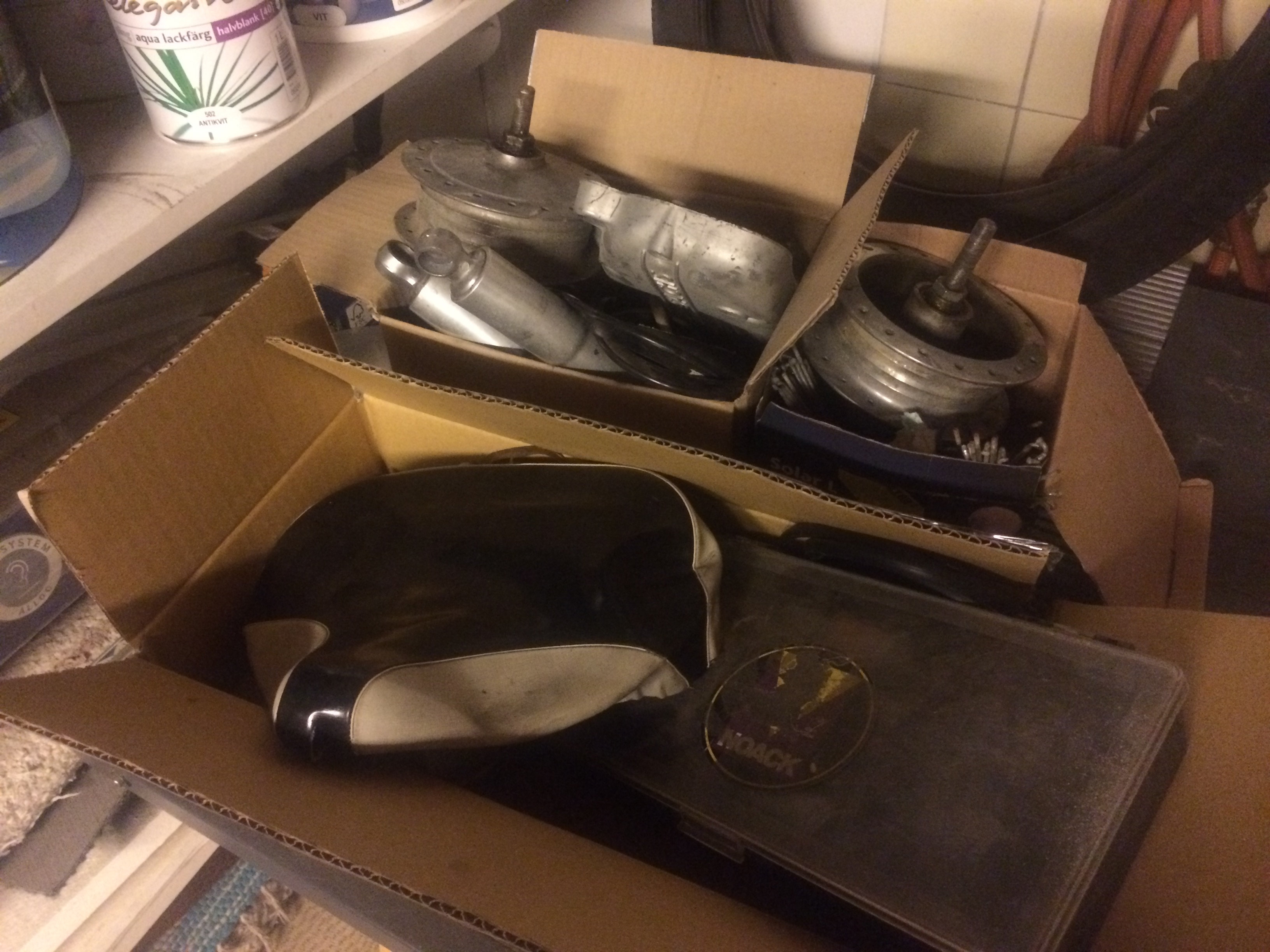

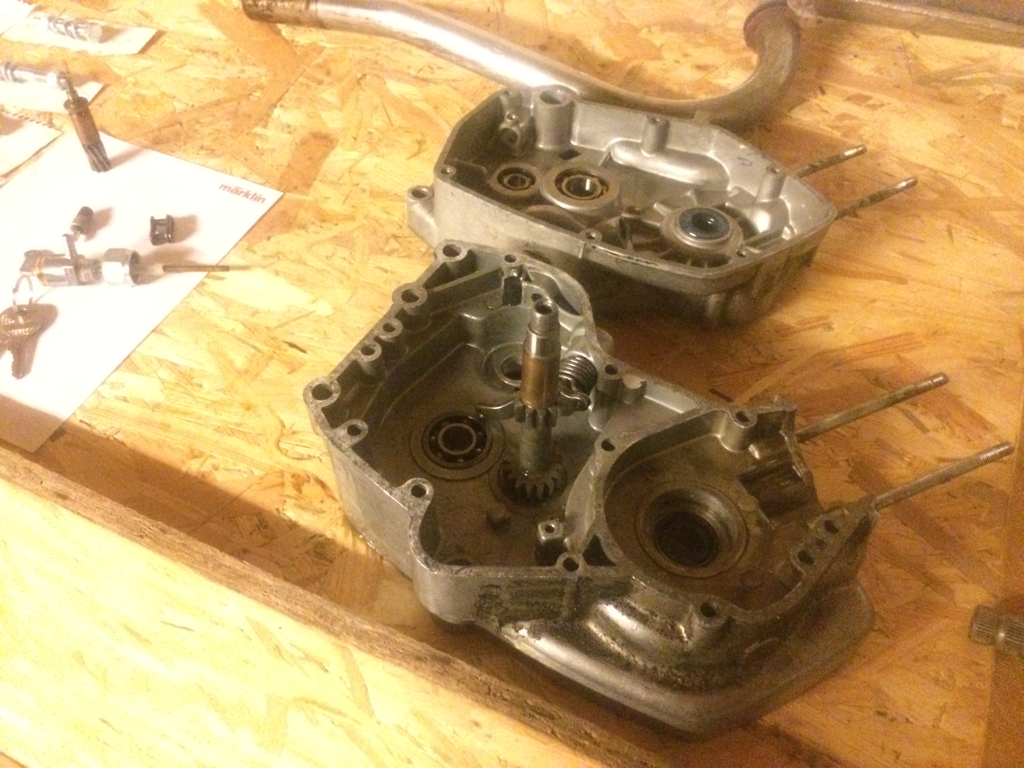

Har redan ordnat med lagrena och distansrörena, allt sitter på plats perfekt! har en kille som har metallsvarv så vi stack av rören på 0.1 mm precision :)
Det är allt annat som jag inte vet i vilken ordning det skall sitta...

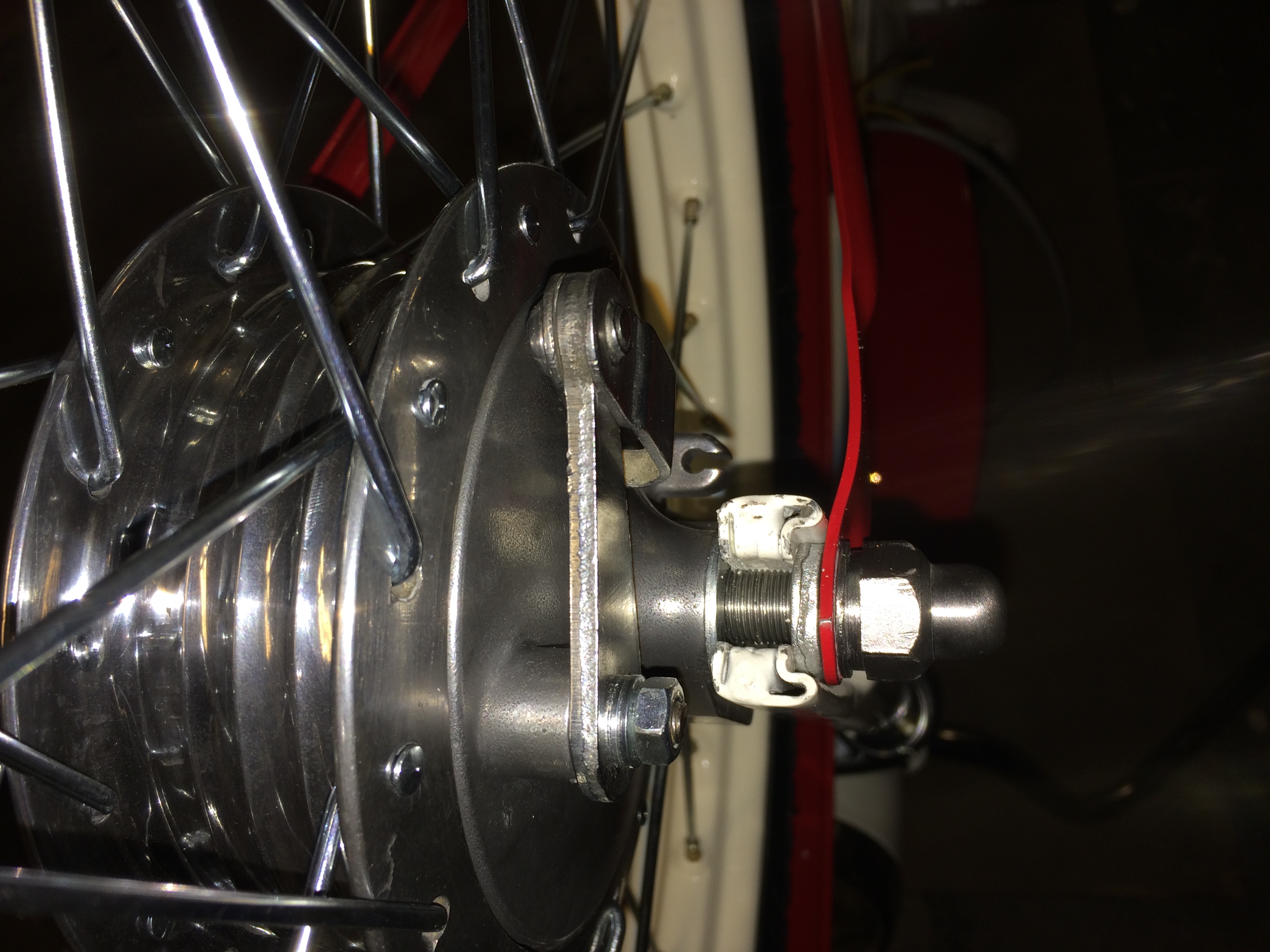

Är det nån som kan fota framnav och baknav som har monterat kullager i en MCB liknande 1206, det vore guld värt!
Crescent MCB 1206 Trapper
Re: Renovering av Crescent MCB 1206 Trapper
jag tog kameran med mig och gick ut till min 1279a, men jag fick en långnäsa med mig in.
den hade orginalagren kvar. jag var helt säker på att den var ombyggd.
men nån borde kunna fota, åtminstone monterat på plats.

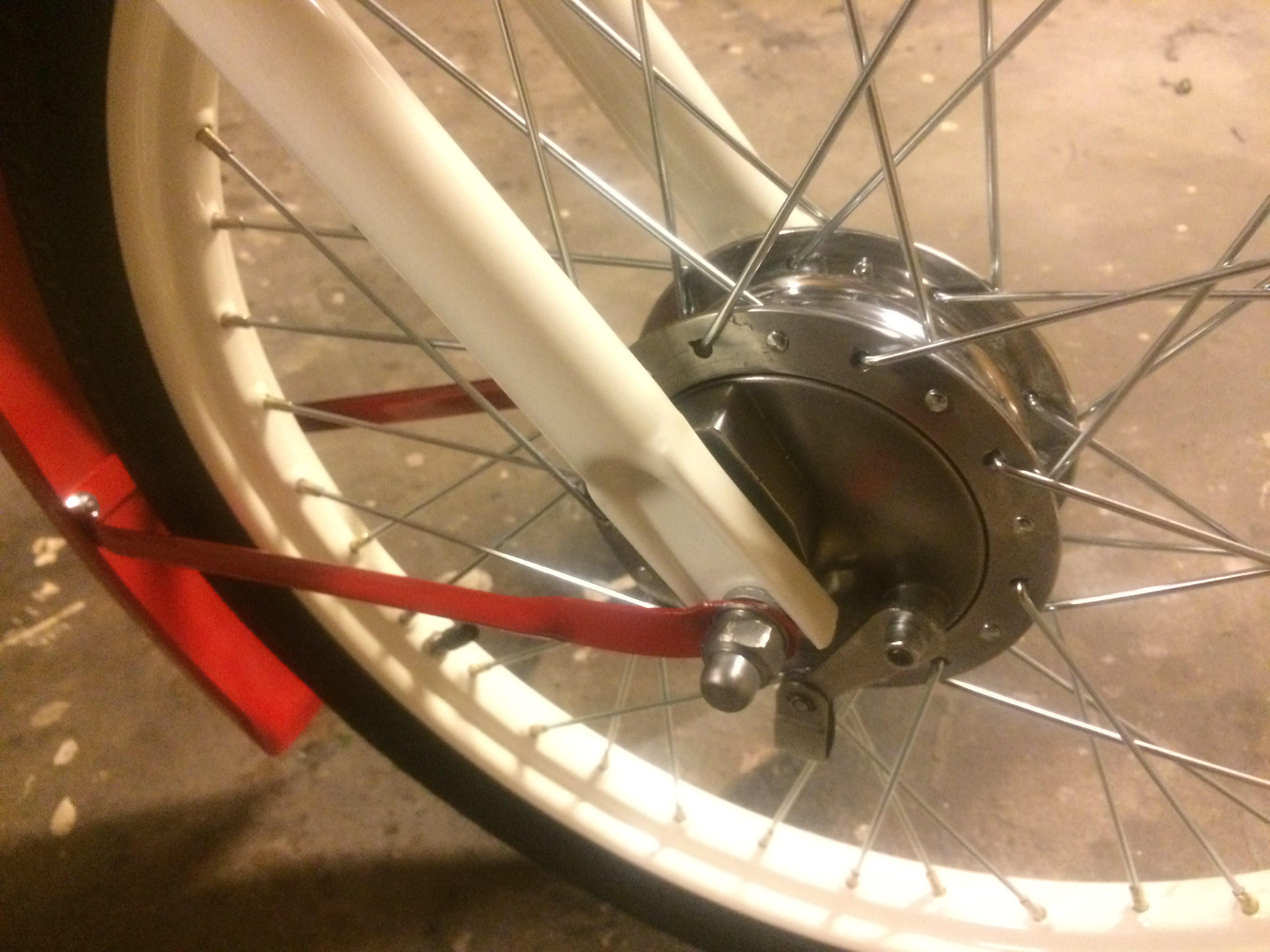

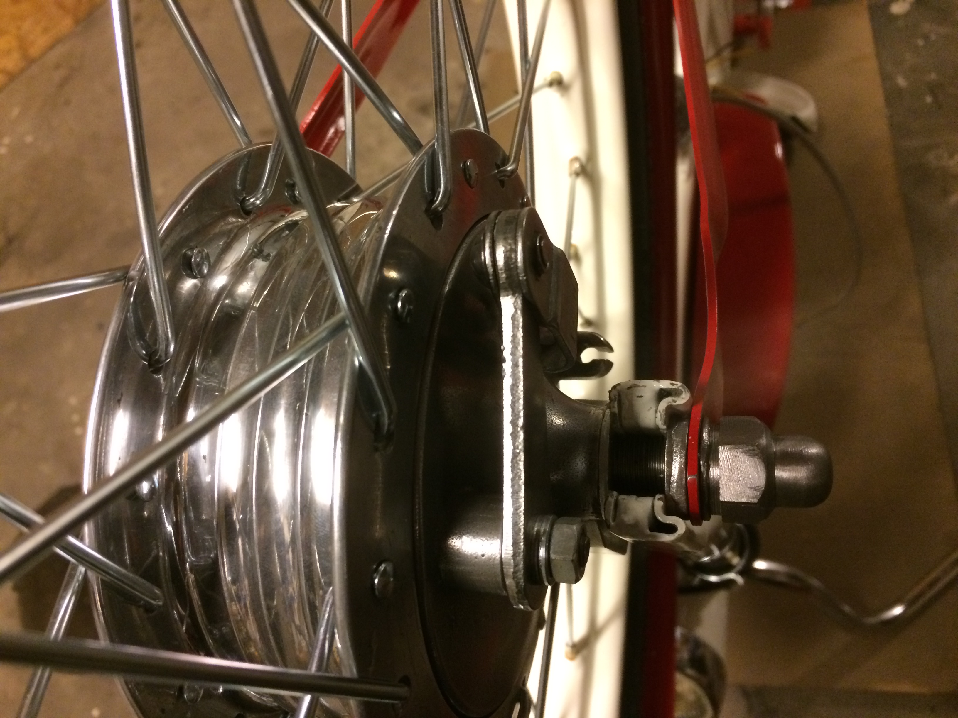

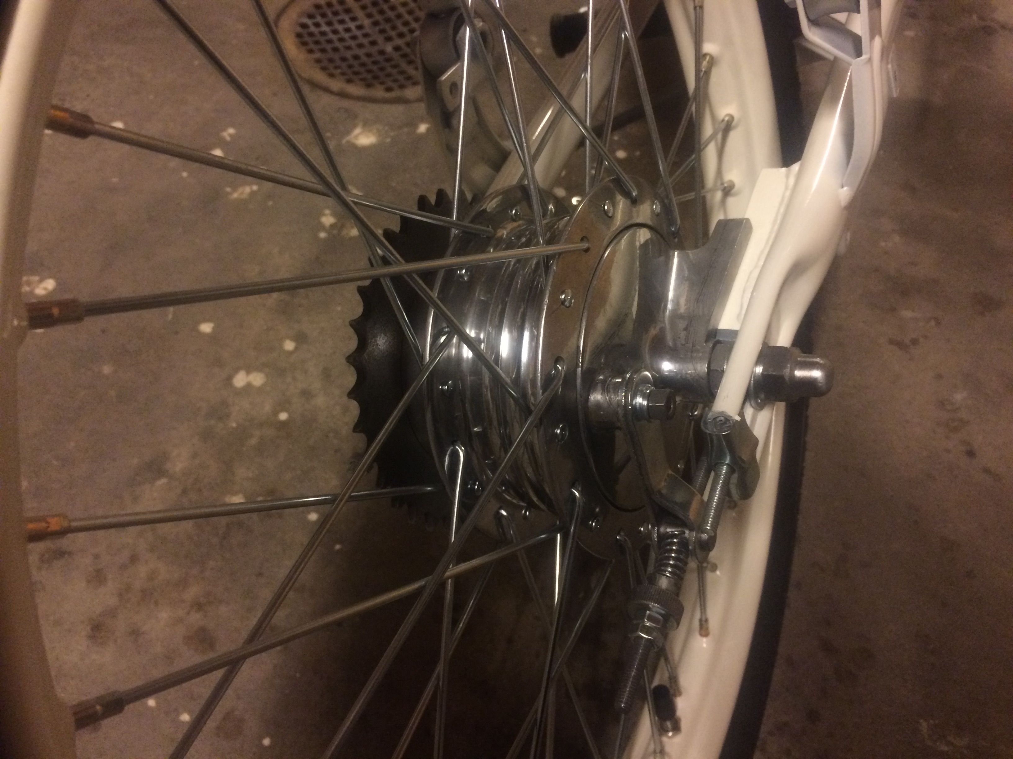

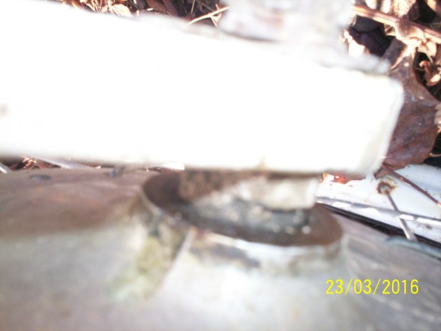

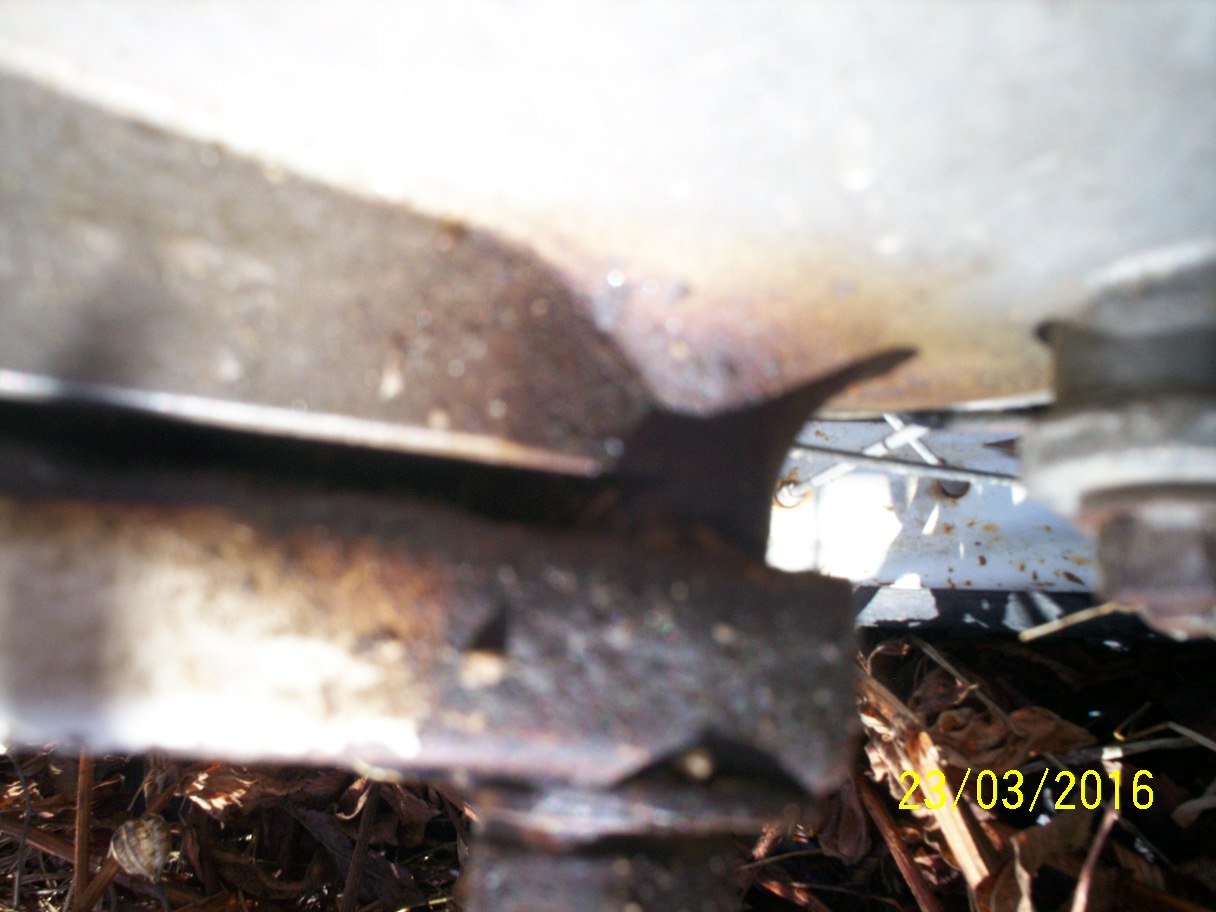

Men det hade varit bra ändå att få bilder på original monterat, då kan man ju se hur det var innan jag rev allt så får man kanske nån idé hur allt satt förut.
Bilder på fram och bak, höger och vänster sida, utanför gaffeln och innanför gaffeln, det vore guld!

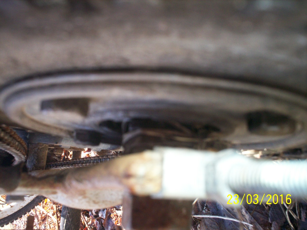

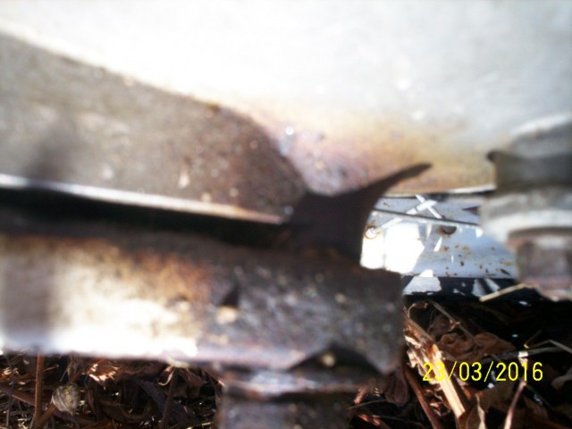

fram

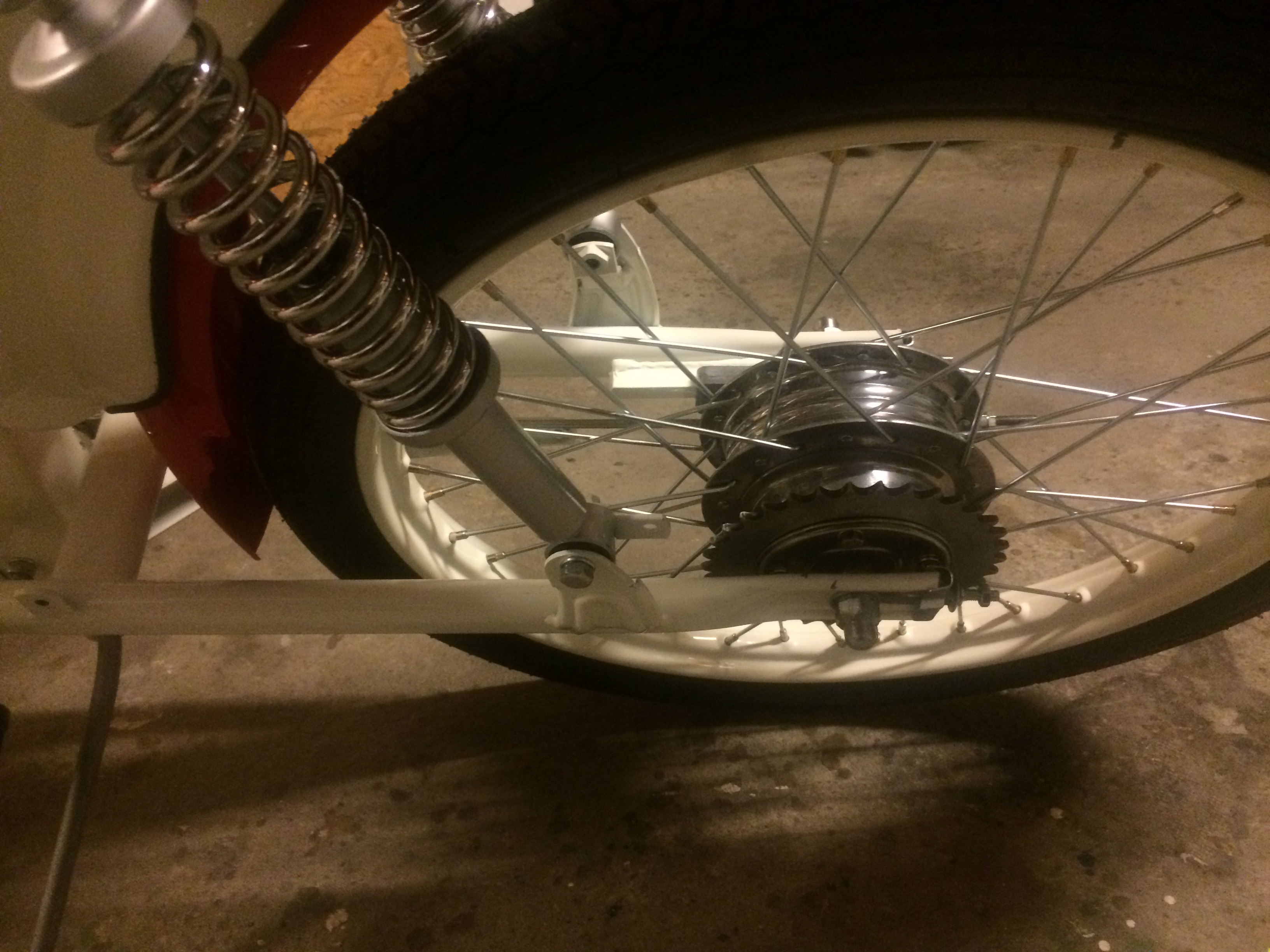

bak
jag är ju inte mycket till fotograf, men hoppas det hjälper något.

tack, det ska nog hjälpa mig en bit på vägen! :)

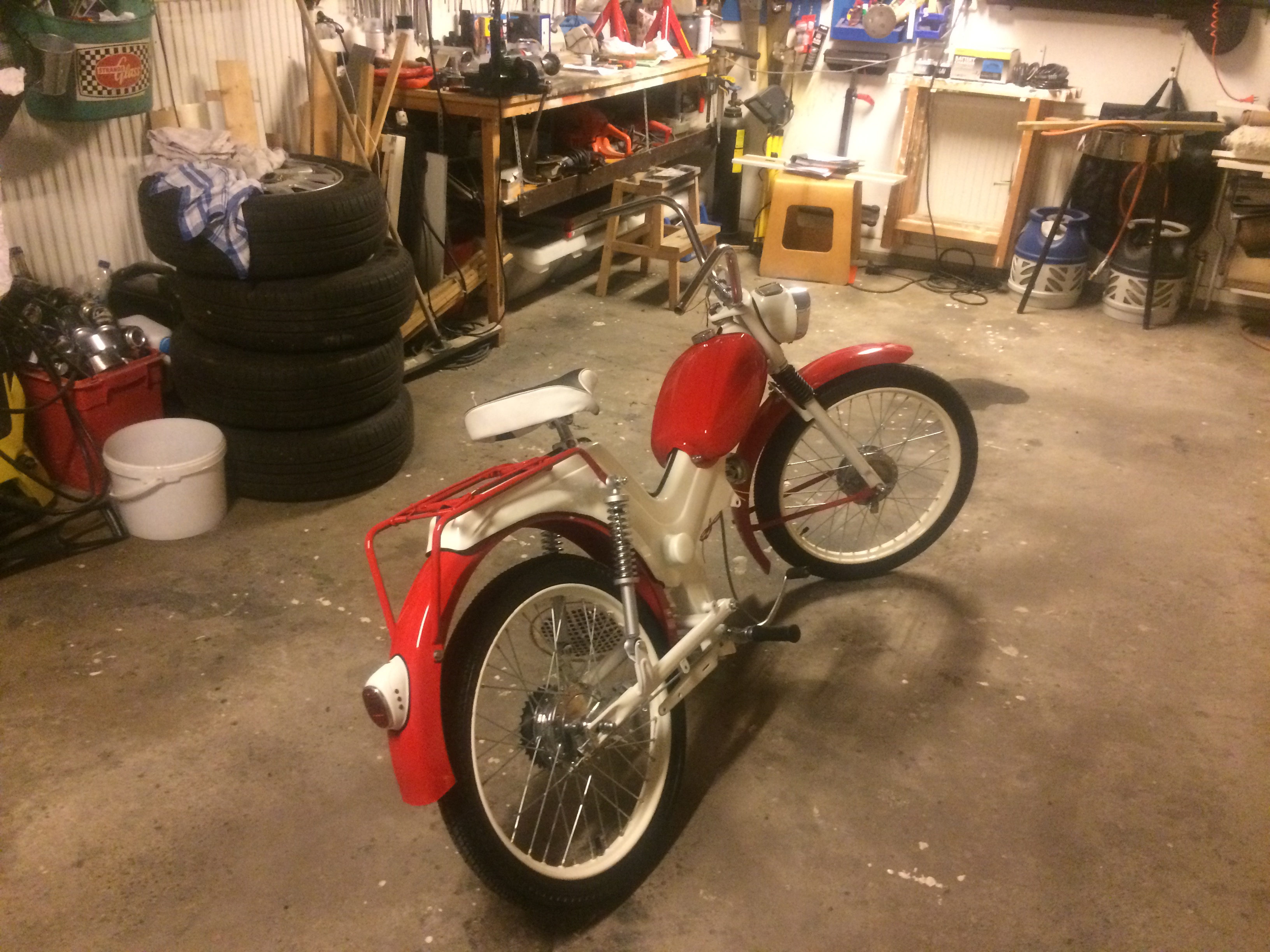

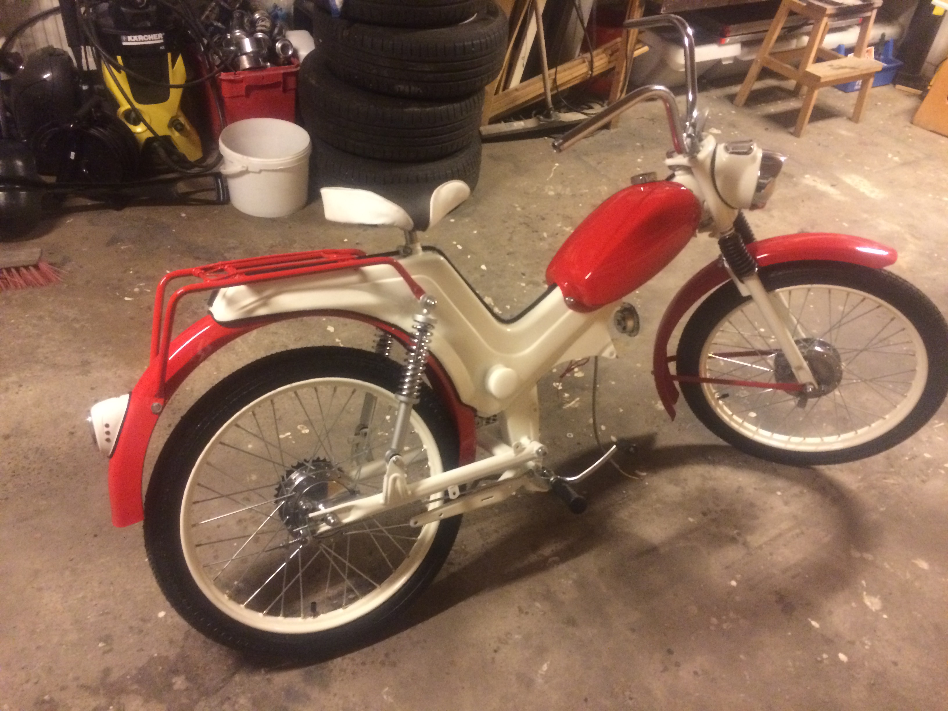

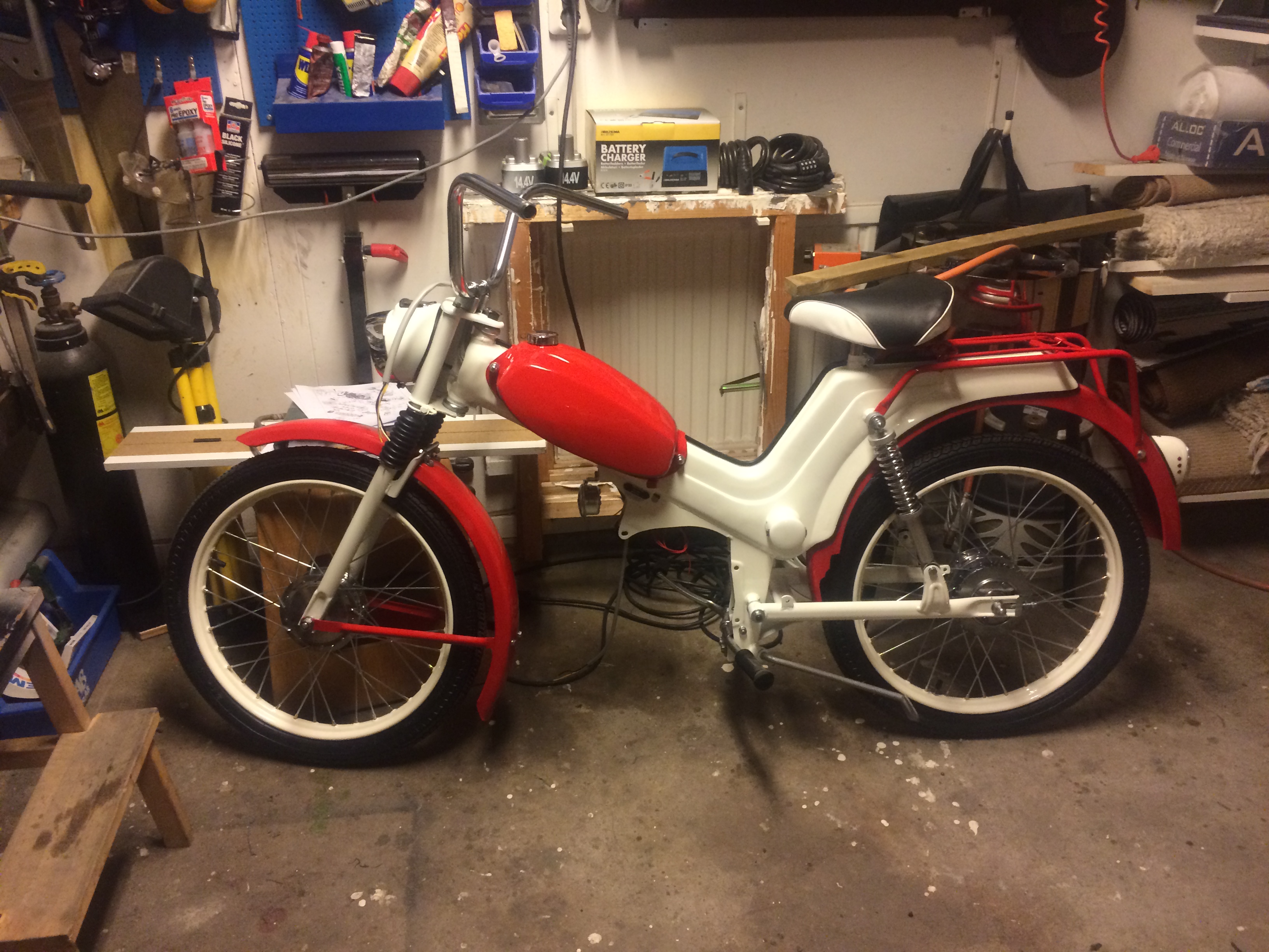

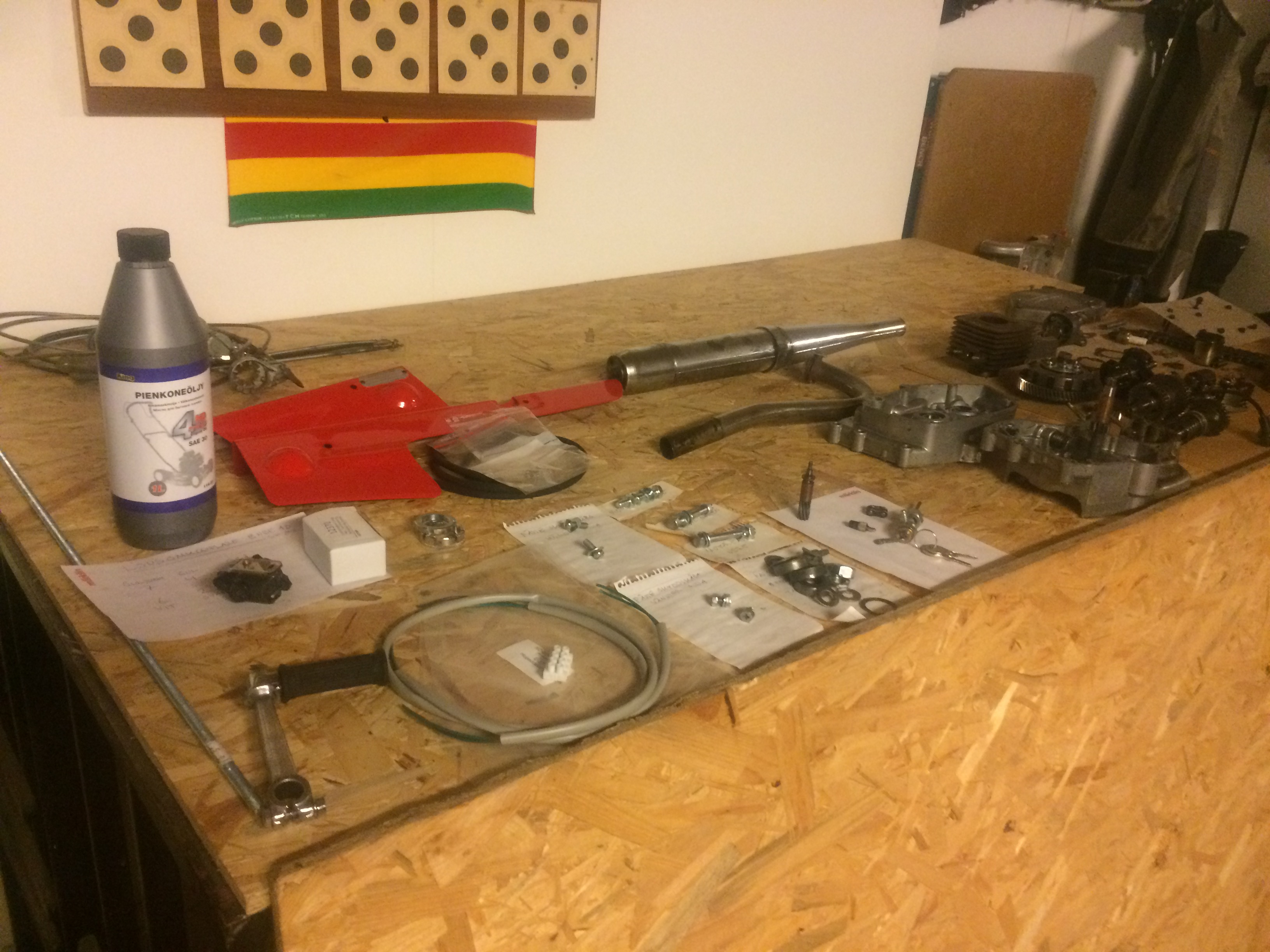

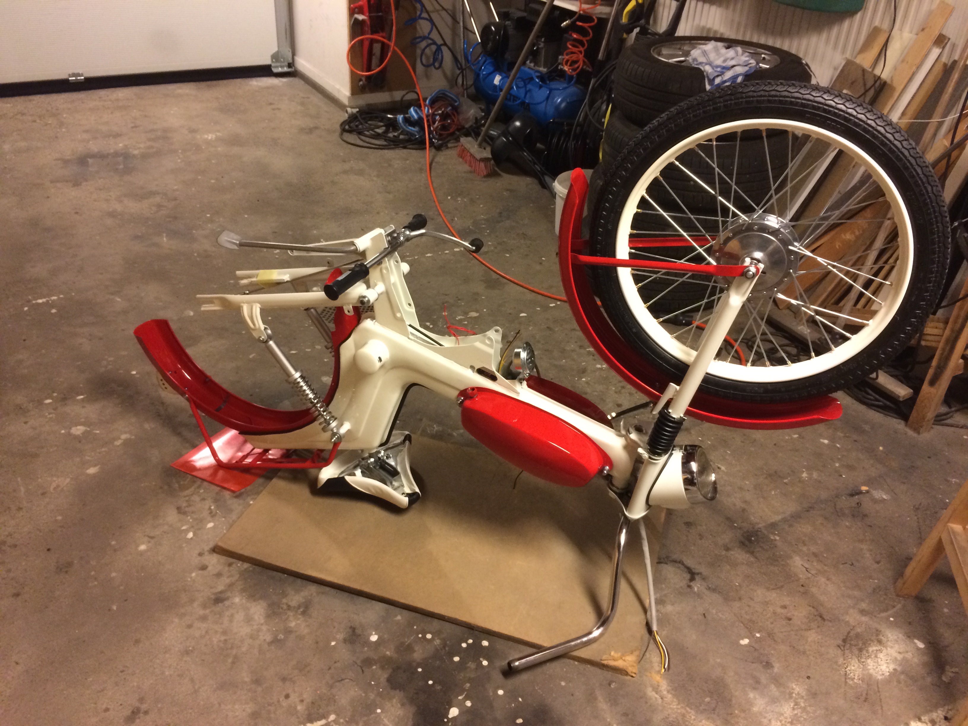

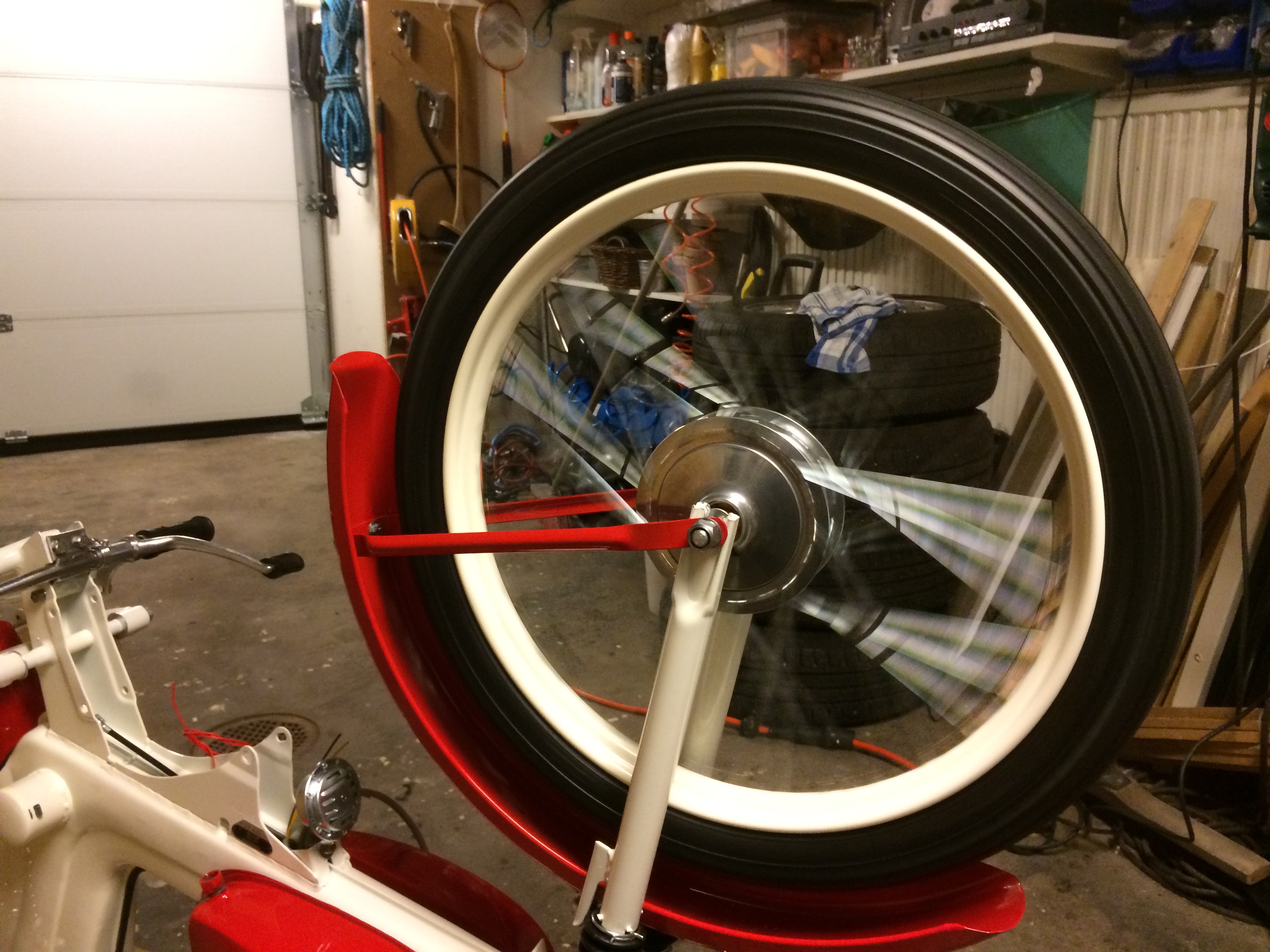

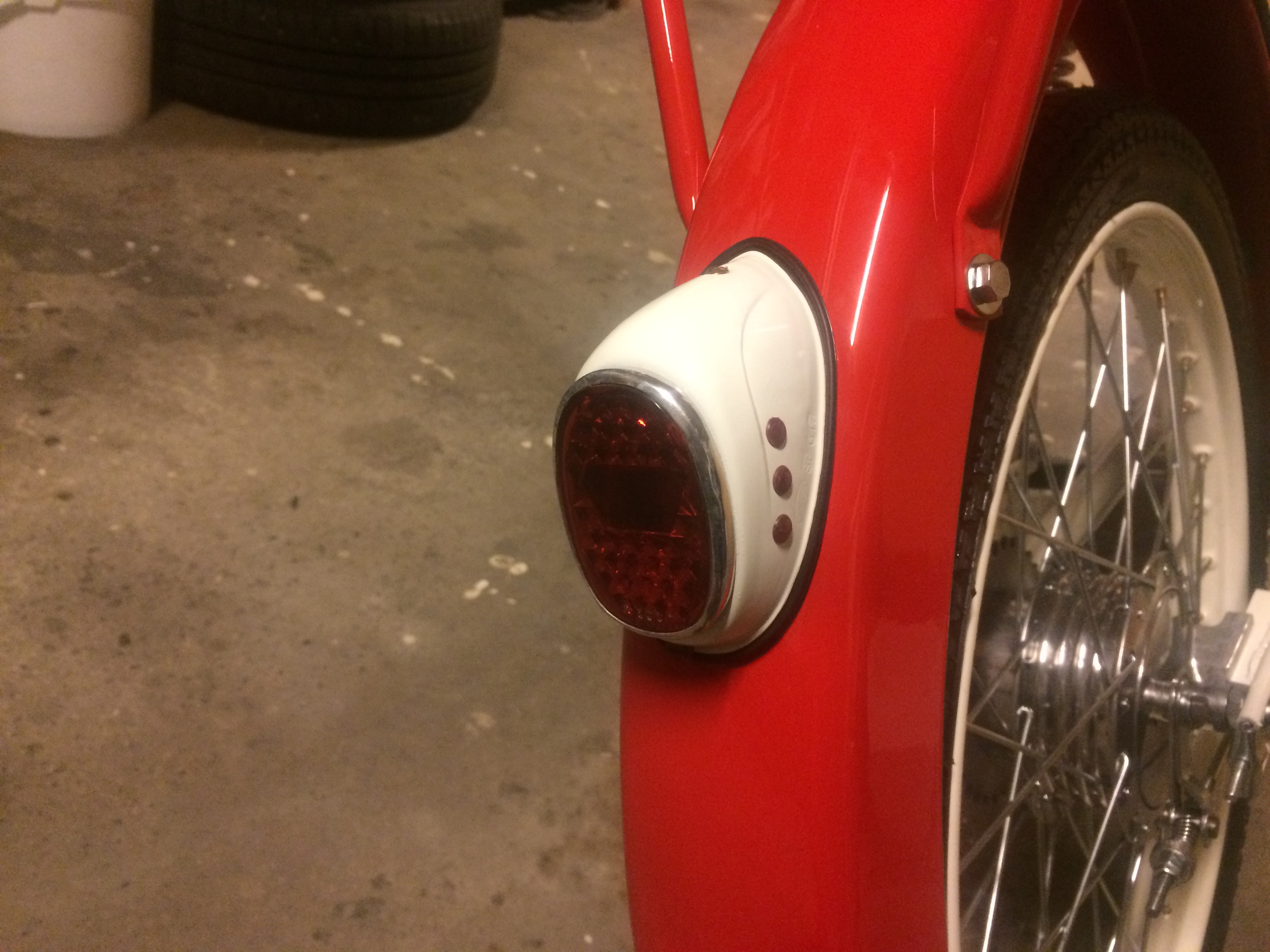

Här kommer lite bilder på projektet, ramen är i princip klar, kan inte göra mer nu än att skrapa lite limrester vid listerna...
Är så jävla nöjd, uställningsskick på den :)

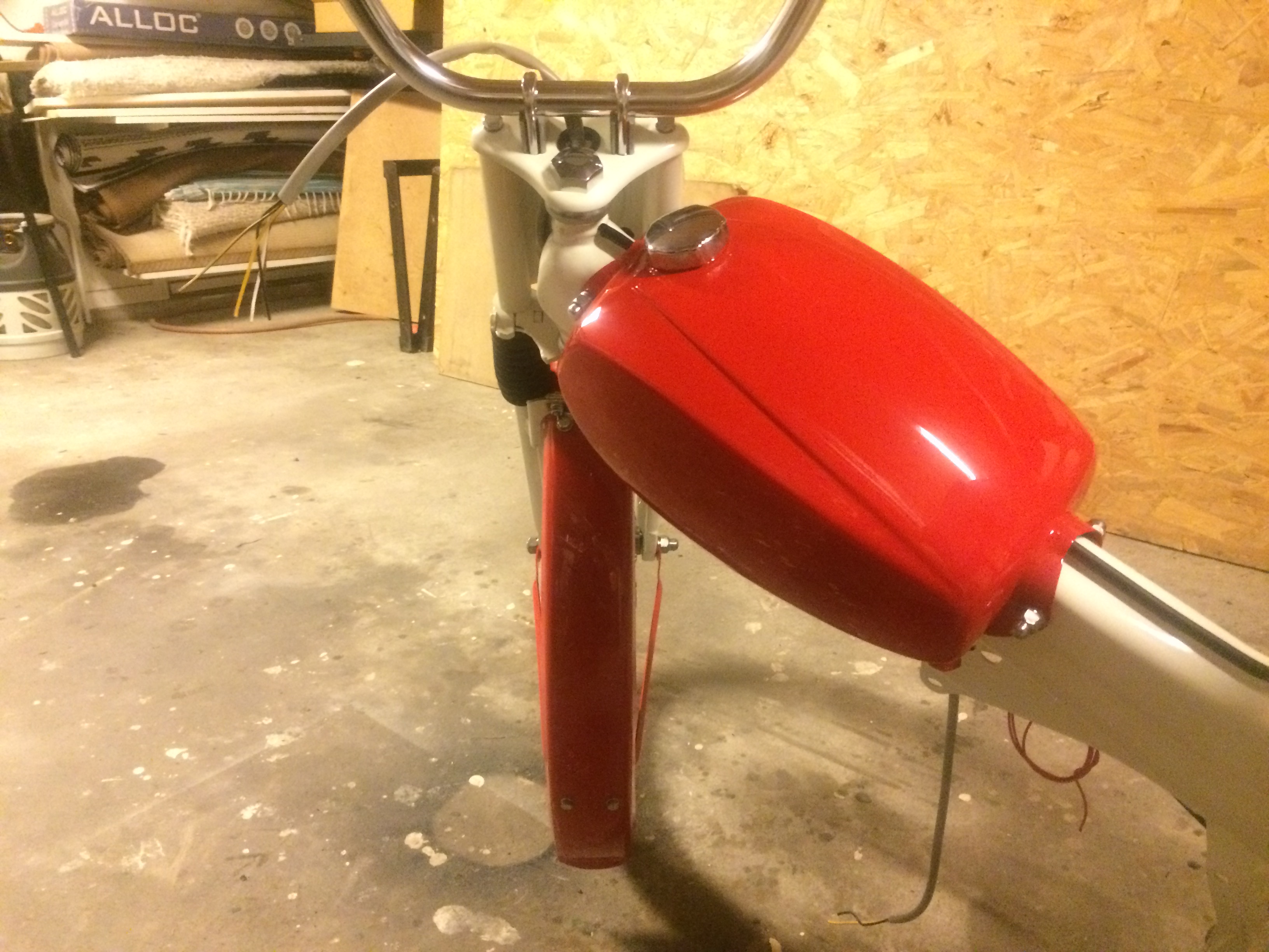

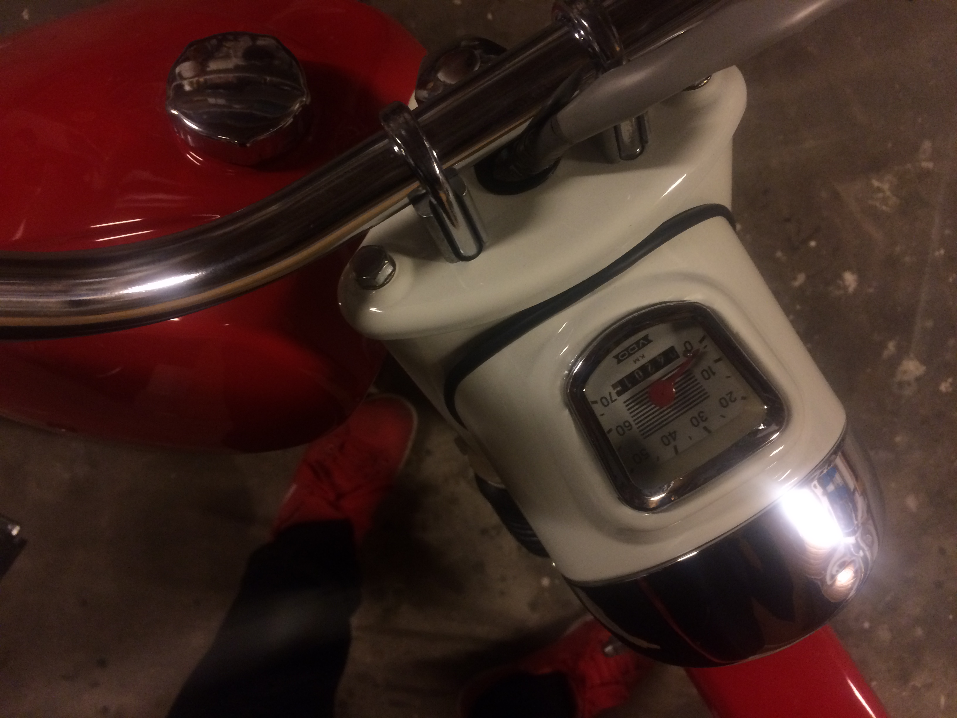

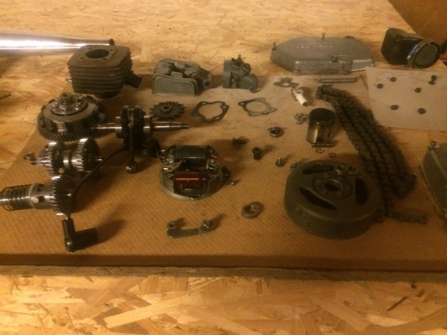

Mer bilder...

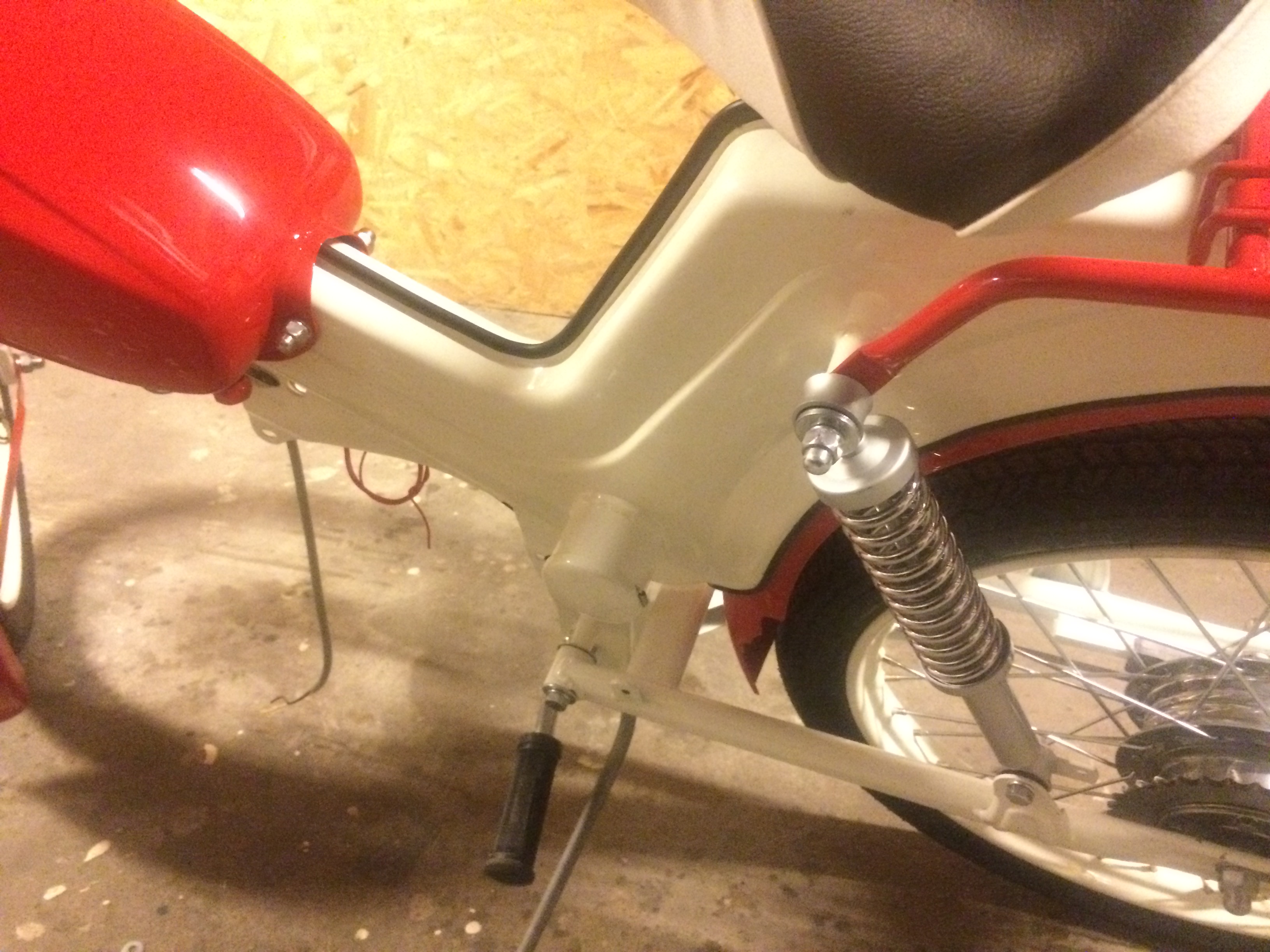

Inlägg av nysa81 »

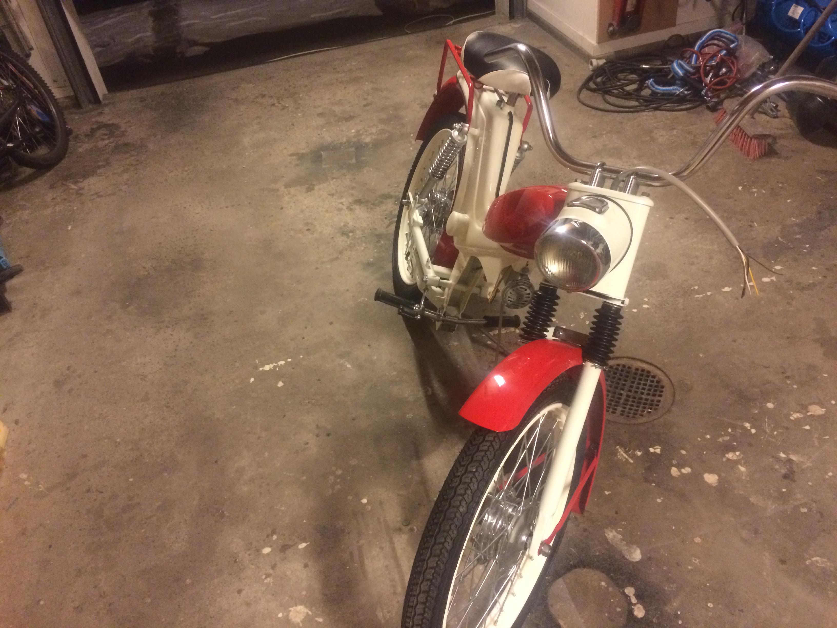

Ytterligare bilder... :)
Fin puts!
Dekalerna blir pricken över i ! thumb_up

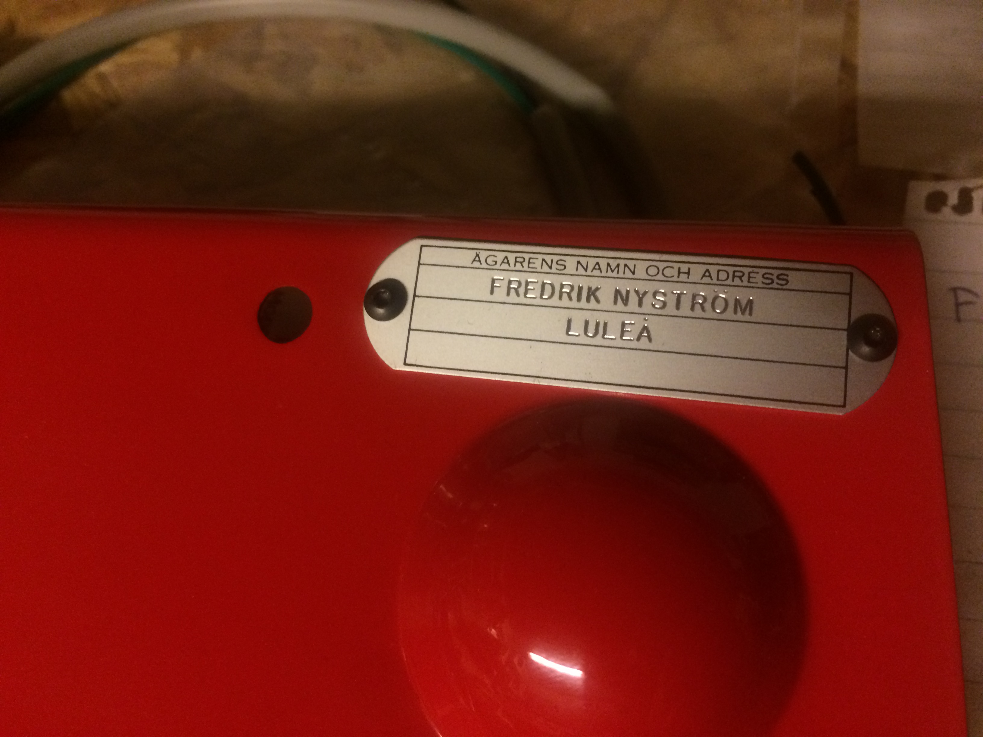

Någon som kan måtta "Crescentdekalen" på tanken, likaså "Trapper" på kedjeskyddet?
