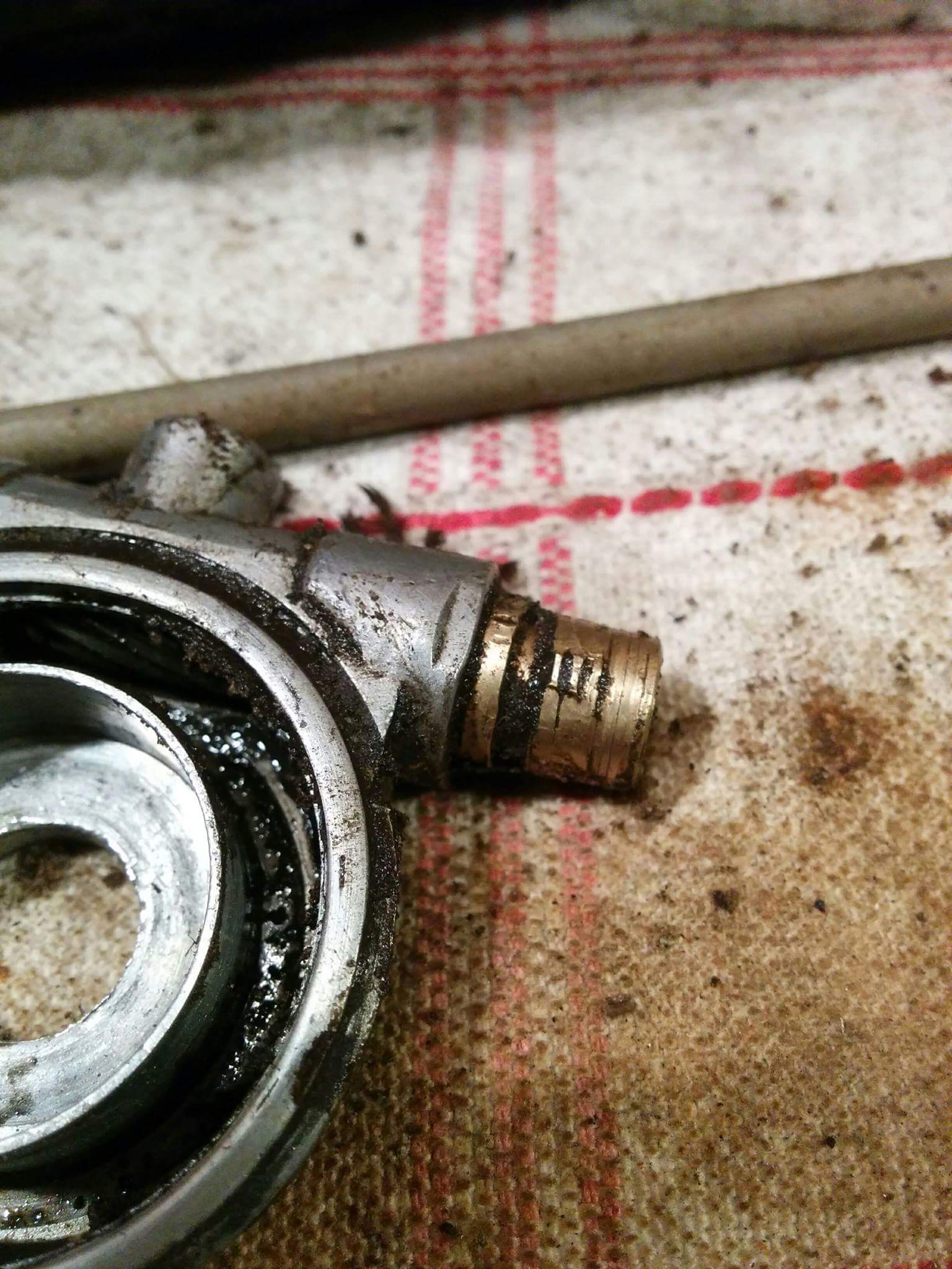

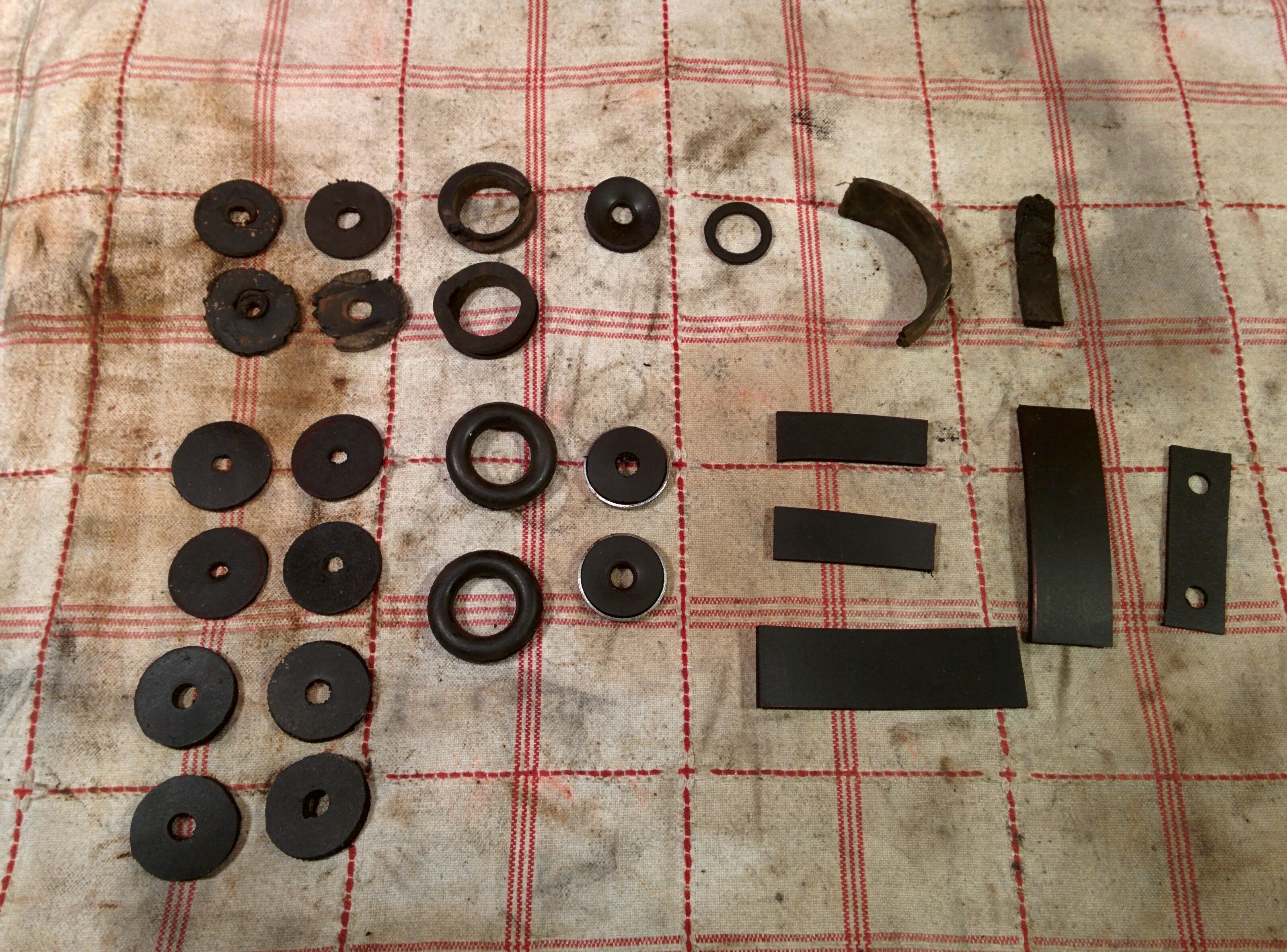

Idag har jag både bra och dåliga nyheter..
Dom bra är att jag fått tag i en del spill gummi.
Så nu är jag i full färd med att nytillverka alla olika "brickor" som sitter överallt. Det dåliga är att jag tog mig än framgaffel i dag och gjorde rent en hel del.
Tyvärr upptäckte jag den troliga anledningen till att hastighetsmätaren inte va inkopplad.
Gängorna på drivningen är helt borta.
Hur får man isär den så jag kan försöka byta?

Den gula mässingspluppen drar du rakt ut för den är endast ipressad i snäckväxeln.GhR08 skrev:Gängorna på drivningen är helt borta.
M10x1 mutter+hylsa är den vanliga metoden men här är gängerna borta så det blir något svårare. Har du gängverktyg kan du skära en ny gänga och använda mutter men det skulle också kunna gå och fila ett par hack och sedan spänna en hovtång om och knacka på hovtången med en hammare tills mässingspluppen kommer ut. Snäckväxeln kan du spänna i skruvstycke på samma sätt som den är fastspänd på mopeden. En mutter eller en hylsa kan vara användbart där.

Då får det nog bli med lite våld då!sachsmaster skrev:...men det skulle också kunna gå och fila ett par hack och sedan spänna en hovtång om och knacka på hovtången med en hammare tills mässingspluppen kommer ut. Snäckväxeln kan du spänna i skruvstycke på samma sätt som den är fastspänd på mopeden. En mutter eller en hylsa kan vara användbart där.GhR08 skrev:Gängorna på drivningen är helt borta.

Såga ett spår i vajer muttern och sätt på ett slang klammer så det nyper åt muttern kan funka .
Re: Monarscoot 1957, ett billigt, smutsigt monster!
Jag skulle nog använda kemisk metall för att bygga på och skära nya gängor eller ännu bättre bygga på med ex tenn eller bronslod. Det behövs inte mer än några mm och för att hålla vajern på plats går det inte åt så stora krafter om snäckväxeln är i gott skick för övrigt. Så se till att den går lätt och fetta in den med nytt fett bara.
Får se hur jag gör med gängorna.
Måste fortfarande få isär den för rengöring...
Nu snurrar den inte alls för den är full med grus.

Du kan också hitta en mätardrivning som är kass på något annat ställe och sedan ta mässingsbussningen och skifta över så du ju allt som det ska vara. Det finns många lösningar på ett sånt här problem så det ordnar sig nog till slut.

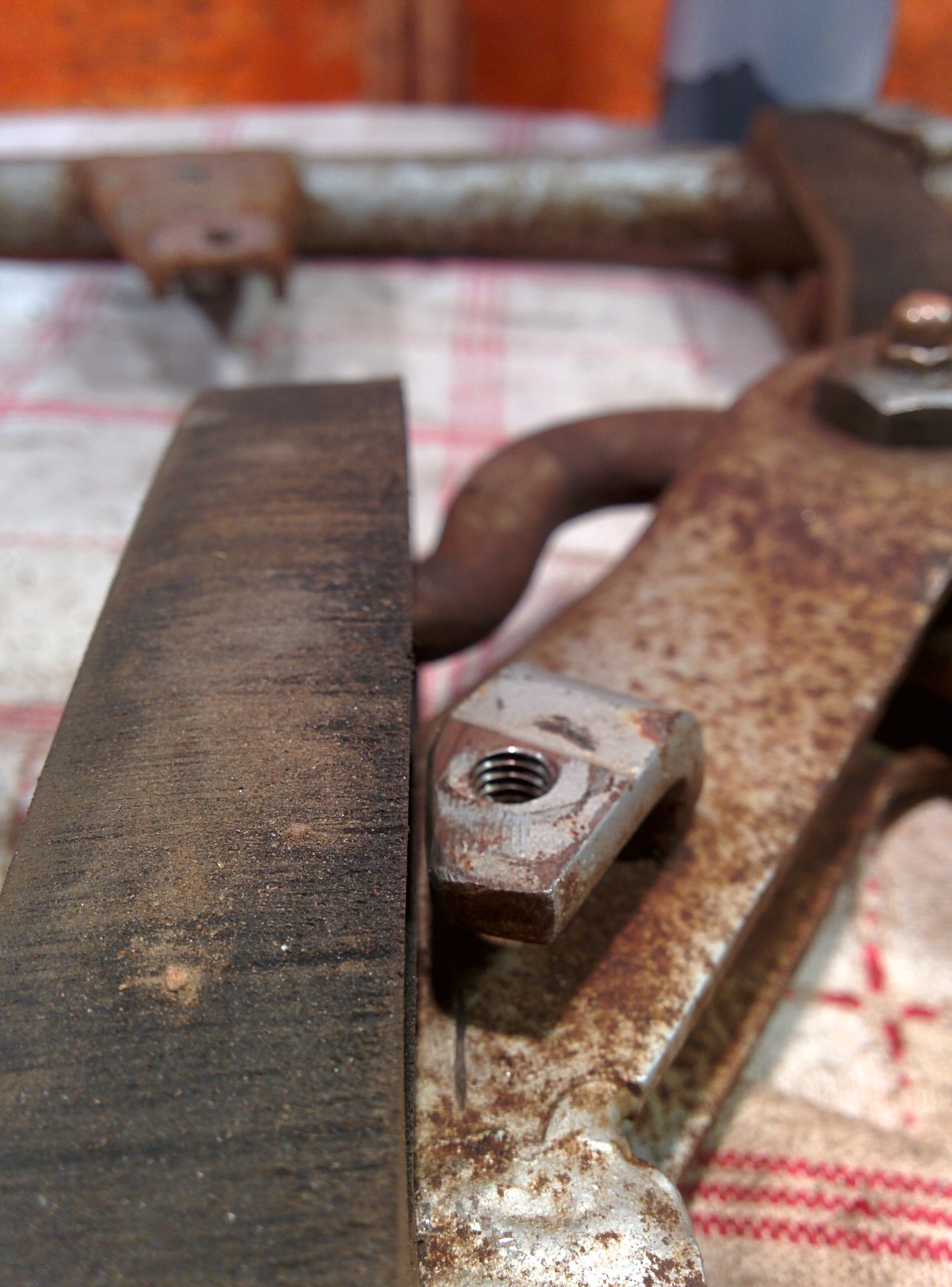

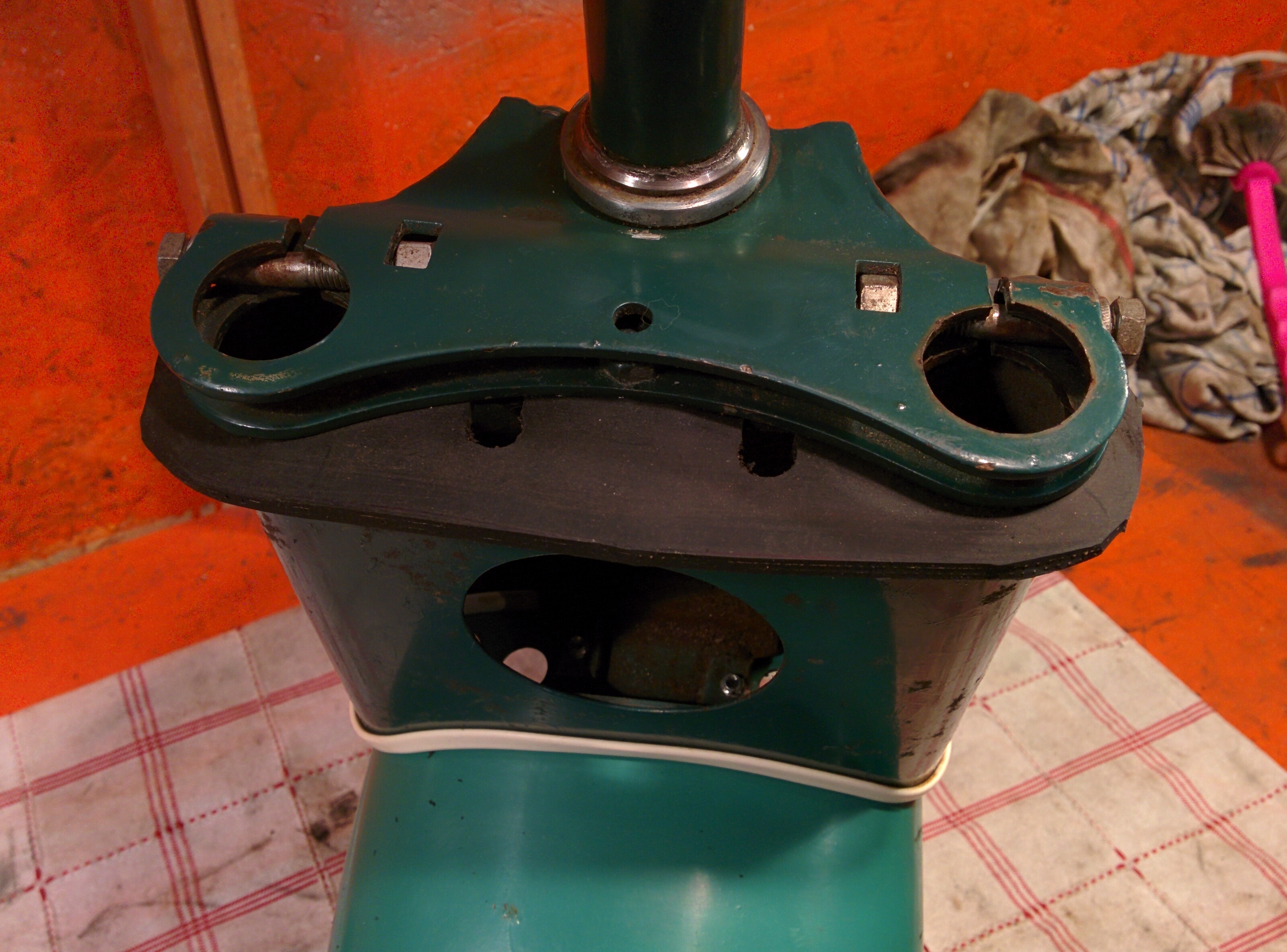

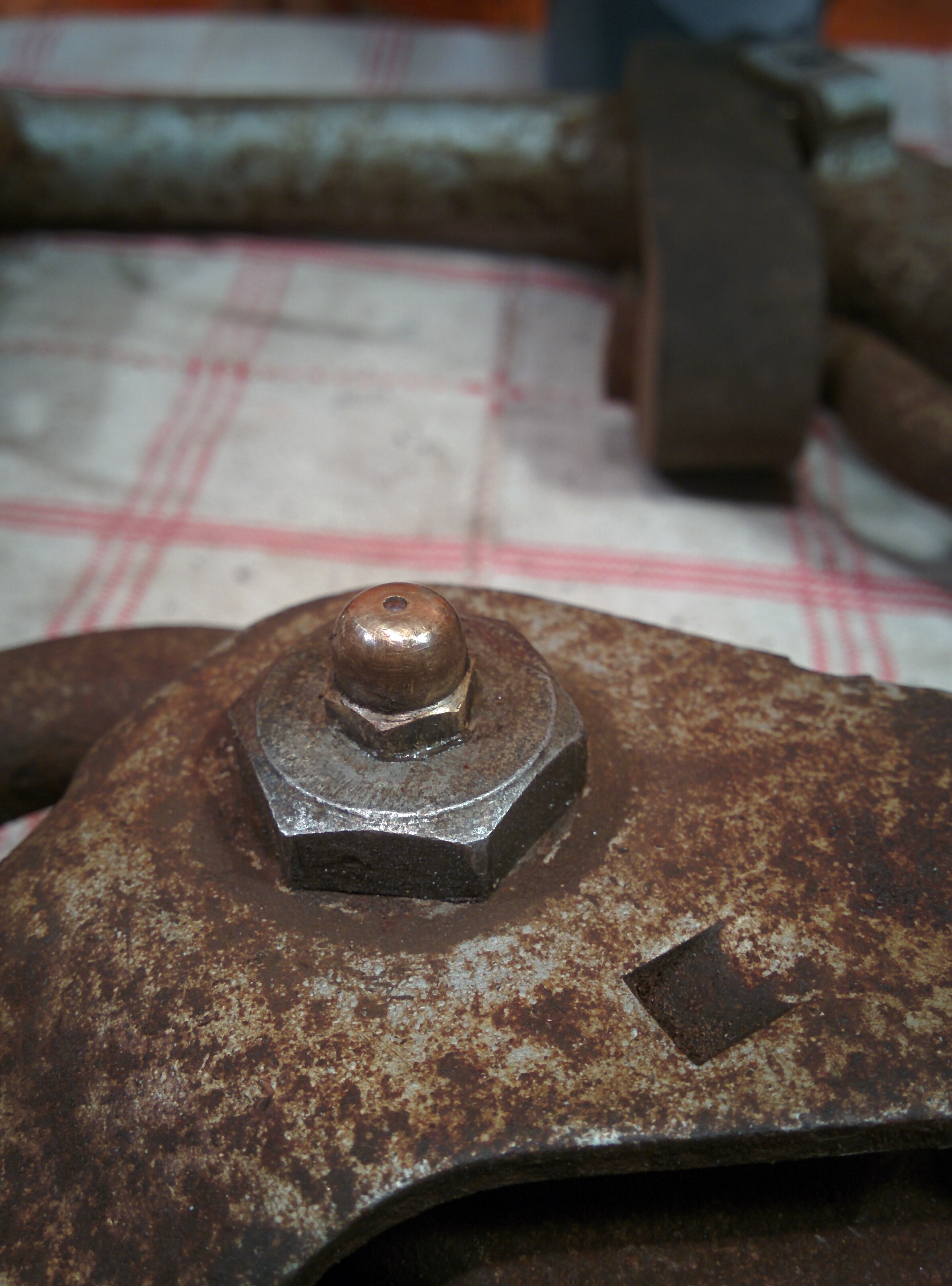

Fick bli att byta fjädergummi fram ikväll.
Självklart dök det upp nya problem
1.
De nya gummit är mjukare än originalen, så sitter dubbla istället för en ensam. Så fick kapa i ett fäste till krom grejerna som sitter på framgaffeln för att den inte ska skava emot.
2.
Smörjningen till vad dom nu kallas saknar en nipple.
Var får man tag i en ny? Började även sätta ihop resten av framgaffeln.
1.
2.

Det kallas ledbult. Just den sortens smörjnippel för fettspruta man enbart trycker på är nog inte så lätt och hitta sortering på idag för det är gammal standard. I så fall får du titta på gamla grejer och se om du kan hitta nån där. SAE smörjnipplar finns fortfarande men dom är i stål och något längre. Jag gissar på det är M6 om du skruvar bort nippeln?GhR08 skrev:Smörjningen till vad dom nu kallas saknar en nipple.
Sök hos traktor/truckverkstad dom har alltid smörjnipplar hemma.
Eller kan du köpa ett helg gäng här
http://gamla.tradera.com/item/1010/2512 ... orjnipplar

Om gummi distanser mm som skall ligga under DV. brickor mm....gör jag av en gamla Typ. Bilslang vill man ha tjockare gummi Lastsslang eller nåt man kan tigga gratis på nån gummiverkstad.
Sen slippar man ett rör i ända så det blir vass, vässa ända..blir den slö vässa igen.. (typ vinkelslip. bänkmaskin mm)med rätt diameter....bara å stans ut gummi detaljer som man vill ha nästa gratis... så har jag gjort snart i 20år..funkar kanon..

Jag ska kolla runt i lådorna om jag har några såna fettnipplar. Ibland hittar man sånt till nån uråldrig Clark eller Hyster.

Du kan vara precis rätt person för det här problemet
