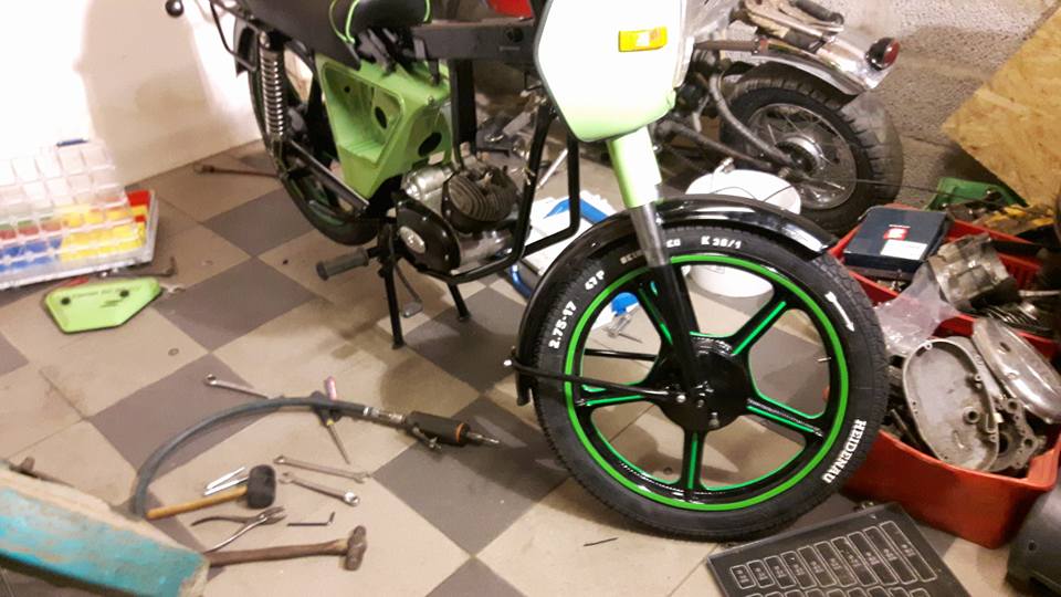

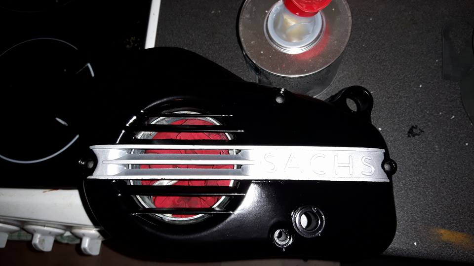

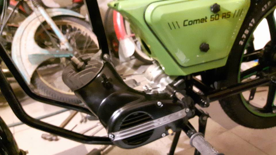

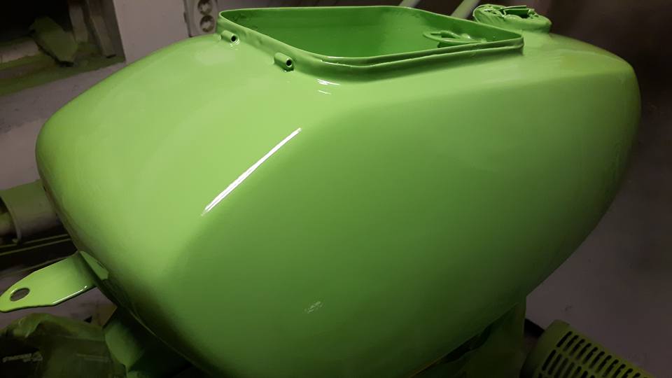

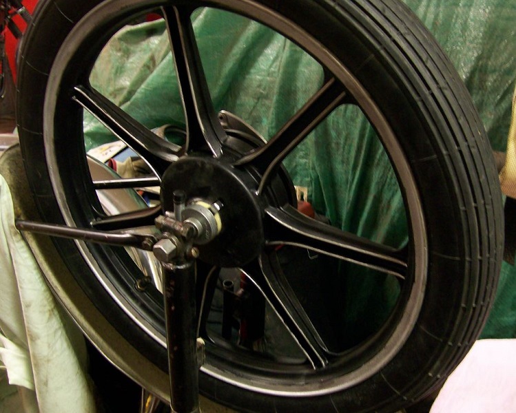

Så här blev mitt försök med lack av framhjulet.....Ej bra..Hmm..

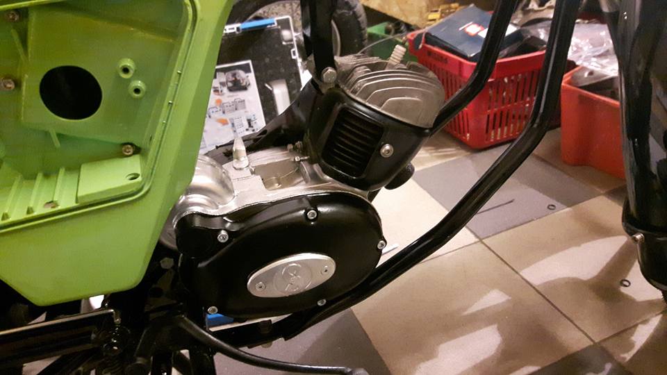

Dagen till ära har varit segare än vanligt!!
Men ny barnvecka som per automatik betyder mindre byggutmaningar men flera andra utmaningar!
En sak är i alla fall bra dessa veckor betyder i alla fall ingen övertid extra skönt idag efter gårdagens som bjöd på långkörning i köp av nästa projekt!! Nya utmaningar och denna gången blir det lite annorlunda mot hur jag brukar bygga men det är ett helt annat projekt!!

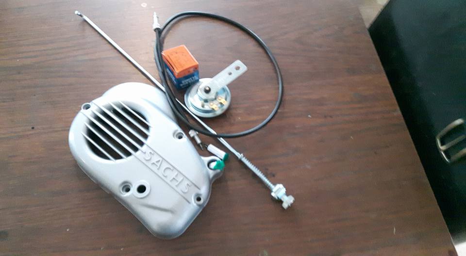

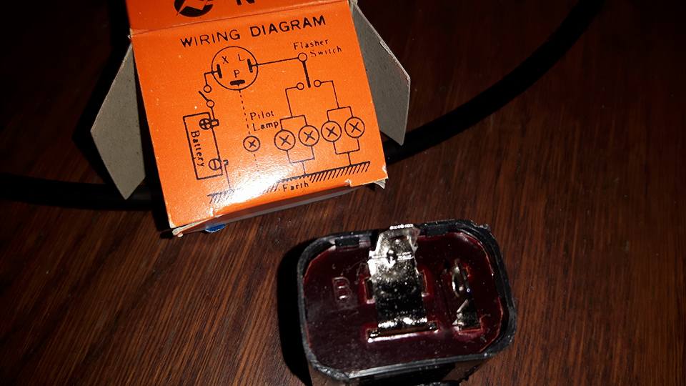

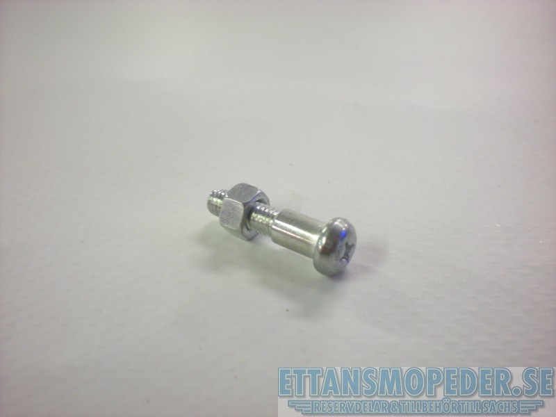

Idag kom i alla fall paketet från Ettan hade inte gjort något om det kommit i fredags men i med att söndagen inte bjöd på byggtid kan jag erkänna att delarna var inte någon panik med!! Men en lustig sak blinkersreläet stämmer då rakt inte överens med askens elschema lustigt värre!! Jaja ingen raketforskning men nog var det ändå mer än lite udda!! Är ändå bland annat elektriker så tror jag löser trådarna ändå men kan nog finnas några som kliar sig när de öppnar paketet.. Men nu sover barnen så fått lackat kåpan eller tja lite av den ännu inte riktigt bestämt mig hur den ska bli!! Oftast brukar jag rätt snabbt få en vision och sedan köra på det spåret men inte denna gången!! Antingen hela fältet silver som nu!! Med tanke på att matcha andra sidans kåpa där lilla locket är silver!! Eller lacka kåpan svart och slipa fram Sachs i silver!!(lutar åt den versionen men måste se motorn på ramen innan beslutet avgörs). Som sista alternativ måla Sachs grönt och kåpan svart men här mer tveksam mister själva motorns helhet då skulle lilla kåpan behöva vara grön och det vill jag inte!! Ja detaljer är en ständig pågående process väntar fortfarande på två detaljer baklampa och sidoväskor sidoväskor viktiga då dessa ska få lite personlighet och både sys som byggas om för passa. Baklampan viktig för att få fast väskorna så hand i hand går de och allt jag kan göra är vänta...(ja å allt annat)

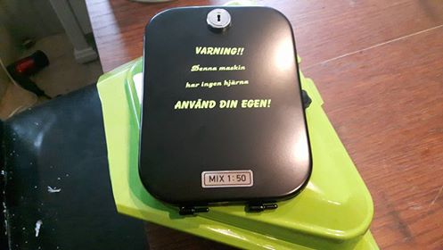

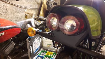

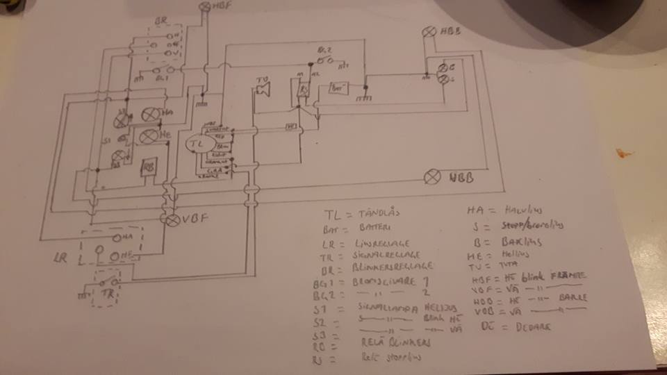

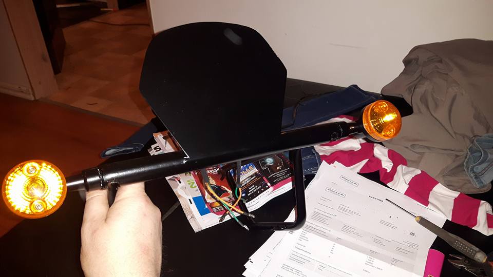

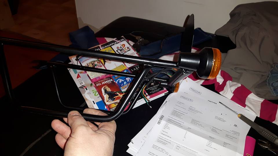

Man blir alltid lite nojig när saker är på väg!! Man väntar och väntar lyckas man inte heller spåra paketet blir man än nojigare!! Som alltid ville man ha sakerna igår om möjligt!! Hur som äntligen äntligen fungerar spårningen!! Över en vecka inte ett knyst och helt ospårbar inte undra på man vart lite oroad.. Men nu i alla fall ska min baklampa tydligen tagit sig till Göteborg, i alla fall.
Gott för då kan jag få på mitt blinkers och väsk-fäste!!

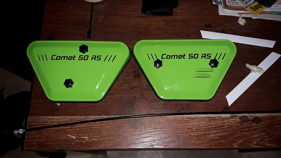

Å med den på plats kan sidoväskor modifieras och få en lämplig personlig design...

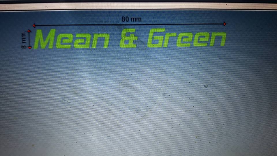

Blir nu tanken dekalförsedd av nordiska reklamskyltar i veckan som lovat.
Så den åxå kan bli monterad och lite finlir av låset på verktygslådeluckan.
Låset behöver nog anpassas lite i alla fall! För kommer egentligen från en kaffemaskin...
Med typ noll koll är ändå läget under förhållandevis bra kontroll!(eller är det de?? man kan alltid räkna med att nått missas)

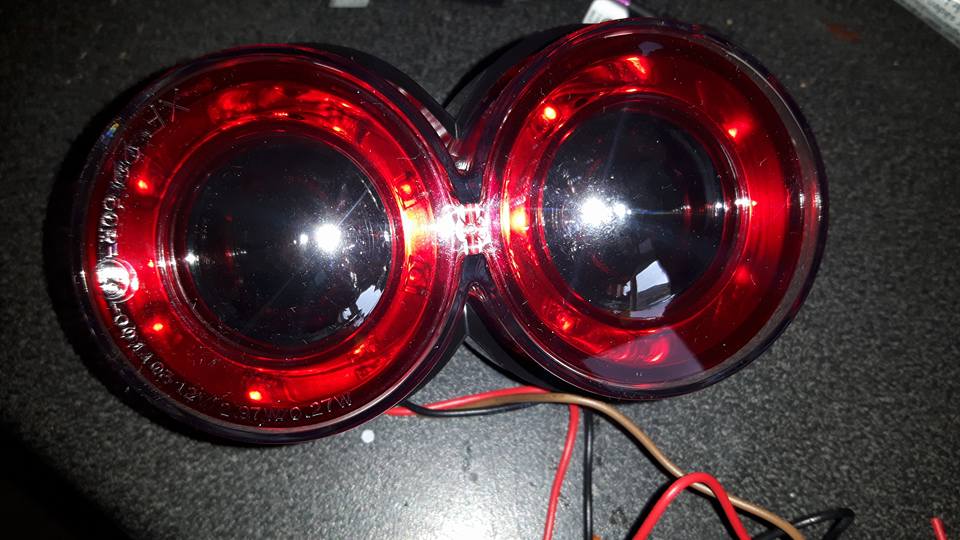

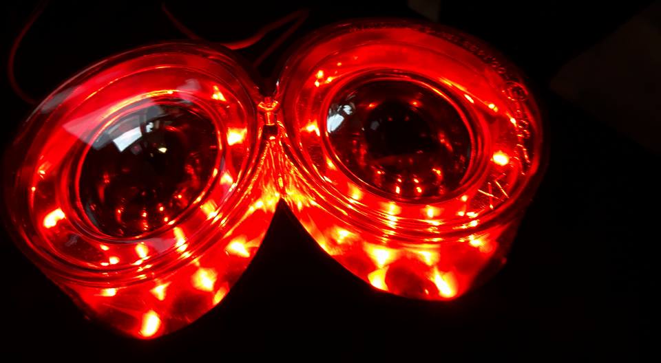

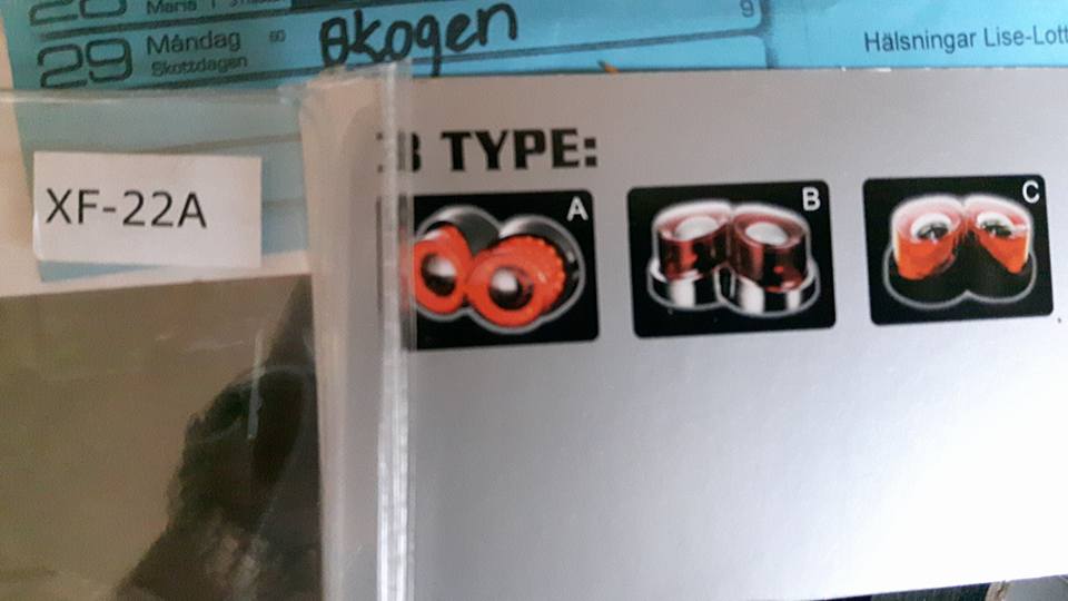

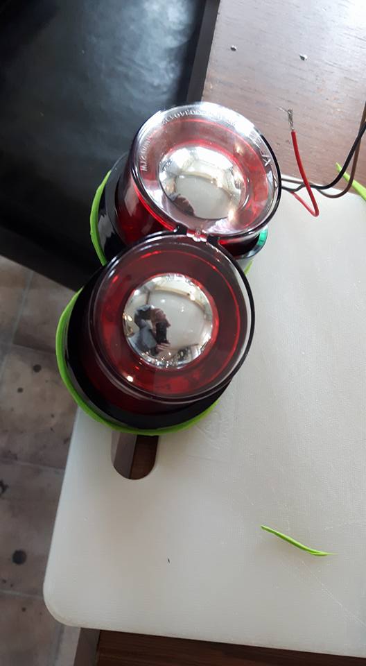

Jodå nu är jag helt säker på min sak... Gud finns och nog fan hatar han mig!! Har gått i väntans tider efter den "perfekta" baklampan till mitt bygge. Idag kom den jippie!! Vilket snabbt ersattes av ett jippie-Ki-Yay MotherFucker!..
Det visade sig att det fanns tre olika versioner av "min" lampa jag hade valt modell XF-22A!!! När paketet slits upp så tydligt märkt A!! Leendes vändes paketet upp då ser jag Va ända in i xxxxe felmärkt förpackning. Vart lampjävel C.... Sur sa räven!! Tro mig jag sa betydligt värre saker!! Visst ska erkänna att lampan lyser förbenat snyggt. Som tur är!! Egentligen inte jätteful och kommer säkert göra sig denna åxå. Trassla med långväga byten och leveranser orkas inte med... Man får inte alltid som man vill. Själv överväger jag i alla fall gå ur kyrkan. För ska den gubben jävlas behöver jag i alla fall inte finansiera det åxå... Dyrt nog med felleveranser... Nu är man lite nyfiken på vilken modell av packväskor som kommer i nästa väntade paket!!
Kan ändå rekommendera !! För finns många snygga lampor och tillbehör där. Räknar kallt med att det bara är jag som har turen nog få felleverans... http://bike-netshoppen.dk/product/pw-ba ... f-22-7552/

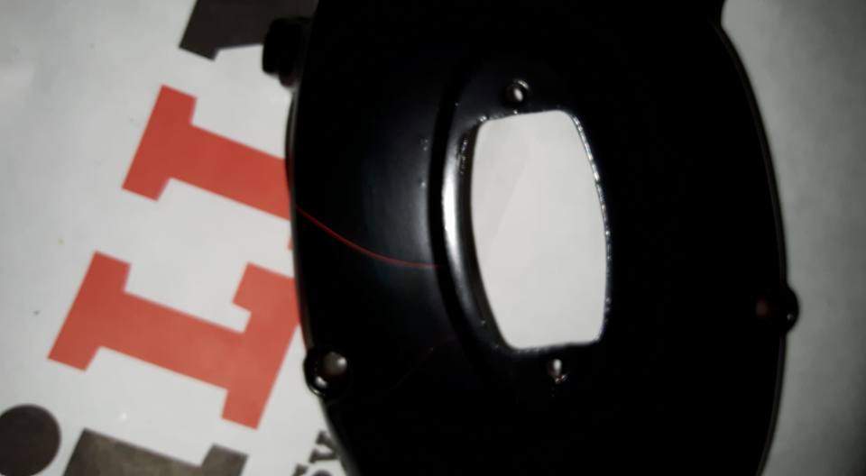

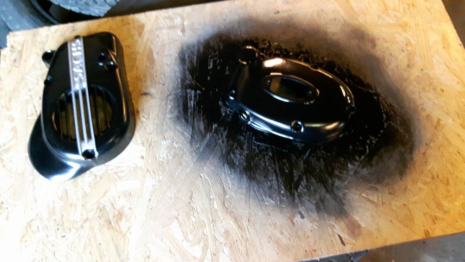

Då jag precis installerat fifa 16 på barnens tv-spel(någon form av sportspel..) Hade jag ovanligt lugn och ro kom att kika på baklampan och konstaterade att det inte följde med någon gummitätning bakom...
Satt och knåpade när Rasmus kom ner för hämta saft. Han frågade vad jag sysslade med? Jag förklarade! Då kom frågan som ställde till det: "Varför använder du svart vore snyggare med grönt." Så försvann han upp, för mer spel... Kvar satt en paff gubbe och funderade, visst tusan tror faktiskt han har rätt!! Nu gjort tätningar både i mopedens nyans och för säkerhets skull i svart.... Nu bara hitta finsaxen den mindre och blåmålade absolut förbjudet ta ur köket saxen.. Upphittad och använd för ett par dagar sedan. Nu åter garanterat i Madickens rum någon som vågar satsa en 100ing emot..
Re: Comet 1976 i min version!!

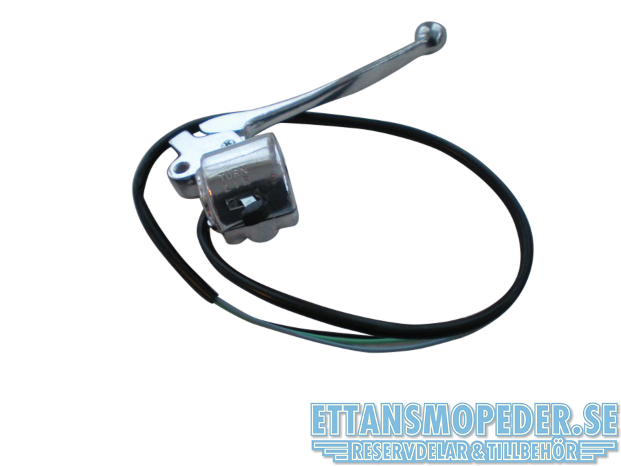

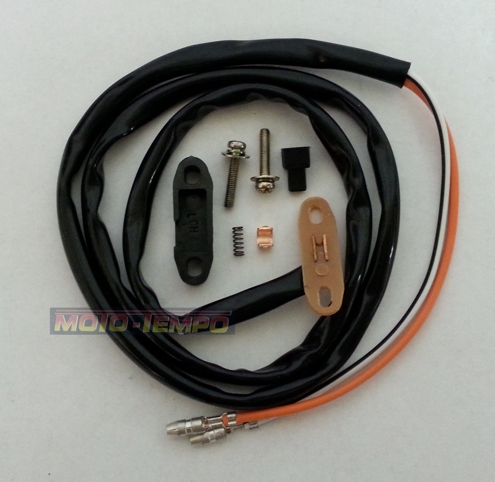

Egentligen rätt uselt köpte ett par pirathandtag modell Suzuki till min Comet...
Krävdes en hel del arbete för få på kopplingshandtaget, som att lossa montera kabeln bättre dessutom en del putsande med slipstift för att inte riskera skada kabeln. Gashandtaget var inte ens färdigt!! Det saknade inte bara bromljuskontakt(den hittades på E-bay i england). Det fanns inte ens gängor för montera bromsvarningskontakten!! Samt mycket gjutskägg att fila bort för att ens få i kontakten.
Dessutom rejält glappiga handtag. Då en vanlig bult satt till kopplings/bromsgrepp. De bultarna som satt där var inte bara av fel modell. Verkar också vara av en mer tveksam kvalitet, som troligen rostat snabbt!!
Nu drog jag ändå sönder en gängtapp vid modifiering av gashandtaget... Så fått beställt nytt sådant, så det jobbet var ogjort sådant. Passade då även inhandla bult av rätt modell. Nästa vecka får bland annat detta fixas. Ändå tycker jag att det ofta är tveksam kvalite på nytillverkade delar.... Rätt ofta delarna kräver rätt mycket arbete för bli bra..

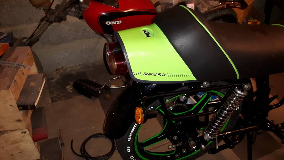

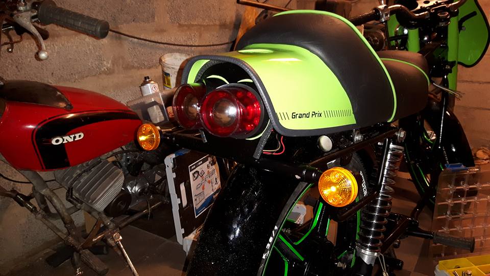

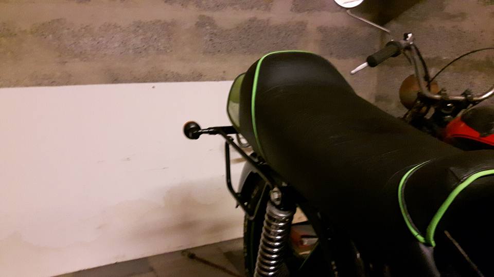

Ikväll efter lång arbetsdag ordagrant vart Varberg Vetlanda Jönköping Borås och hem å då ska man mellan sträckorna laga lite maskiner också.. En rätt sliten karl när man väl kom hem.. Men en lite moppejobb fick de bli i alla fall.. Fått monterat dekaler på sidokåpor med de nya listerna och kåpmuttrar gjorde det sig rätt bra om man är som jag både jävig och partisk... Sen skulle motorn varit monterad!! Men där sket det sig visade sig att färgen till transmissionskåpan spruckigt!! Jaja börjar bli van med förseningar i motor monteringen nu! Senast var det en kåpa som saknade en gänga till lillkåpan... Nu får det bli en tripp via bläster och en bättre anpassad grundfärg. Gör om gör rätt det är takten i en vals..
Ingen ide sura ner sig lika bra ta tag i något annat så fick bli montering av blinkersarrangemang/väskhållare samt baklampan.. Rätt nöjd men bestämt att det får bli ett litet KTM märke nederst på bakskärmen och en nyknåpad under baklampan lite grön text som passar in mot den gröna tätlisten bakom baklampan och lättar upp lite i det svarta. Räknar och tror det kommer bli riktigt braigt men återstår se..

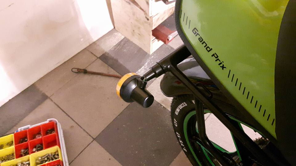

Ändå på mopedfronten fått gjort lite framsteg en självklar mindre modifiering och det numer obligatorisk bakslaget... Kan säga till dig gud var denna lilla detalj allt du hade så var det en baggis eller kanske bara extra snäll efter en tuffare än vanligt dag?? Började med fixa till gårdagens bakslag. kåpan som utav någon lustig anledning hade färg spruckigt/rest sig?? Jaja i alla fall flyttat upp baklampan lite såg bild efter gårdagens och insåg den skulle upp ett snäpp för snyggare linjer!! Men även fått på motorn och ett par kåpor... Motorn blev precis som jag tänkt mig riktigt snyggt i halvmatt svart och silver kommer göra sig braigt i alla fall. i morgon dags ta tag i sidokåpors gängor misstänker det saknas distanser då man inte kan skruva åt kåpor utan deformera dem.. Men blir morgondagens jobb om denna trötta kropp orkar alltså...
De obligatoriska bakslaget då ja inget värre än en avslagen blinkers snabbt åtgärdat i alla fall å med min tur skadar det inte ha en liggandes i reserv.. Nu vore dusch å säng mycket gott men nog tusan har jag kvar fixa med tidrapport också suck..
