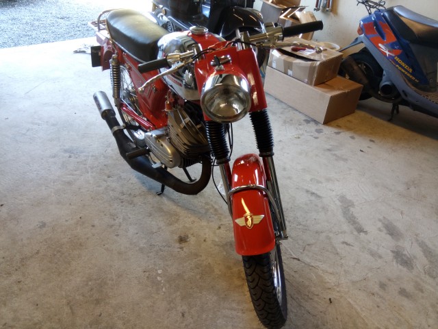

Den provisoriska avgaspipan på plats. Ett nytt system kommer på plats nästa sommar.

Gruff
Inlägg: 41
Blev medlem: 18 okt 2009, 23:00
Re: En till Dappe......
Inlägg av Gruff »
Fläskigt

Sådärja, 3 tumms däck och Kokusan på plats. Provstartad och provkörd. Kopplingen behöver en översyn eftersom den inte kopplade ur alls även fast det känns så när man "kopplar ur" med handtaget. Provkörde med försiktiga växlingar och den är ruskigt pigg. Flatside knasaren funkar jättebra.
Fläsk! :)
