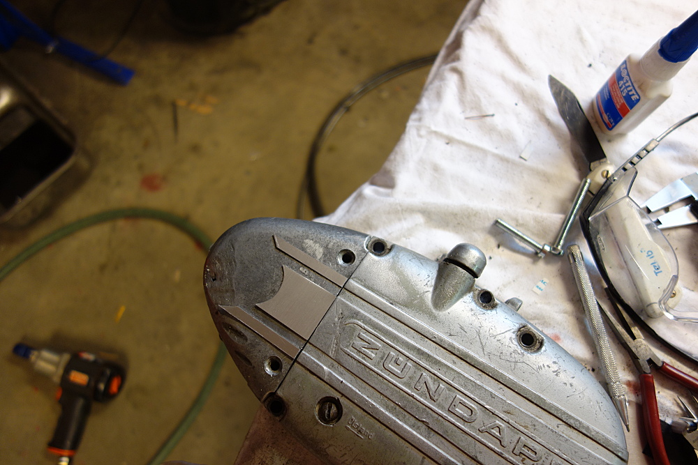

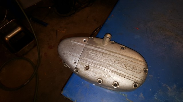

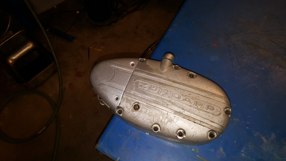

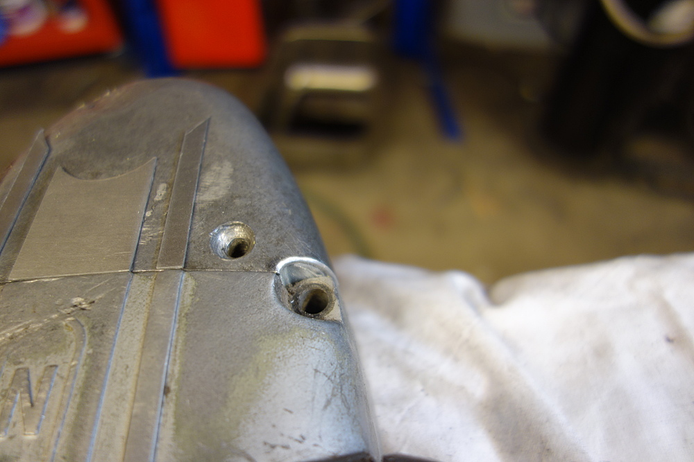

Den här typen av pilljobb är kul. En vanlig slät bakre kopplingskåpa med raka hörn har modfifierats med fickor för kåpskruvarna och fått de rätta Blixt Gordon ornamenten. Lite fintrimning av remsorna som är ett hår för höga och även för långa för att kunna få Zundapp Werke Gesellenbrief, samt renovering av kåpan i övrigt så går det knappt att se skillnad mot en original KS125 kåpa. Det går inte att komma till korvmojen och ruppa med en Zundapp 125a utan en sådan här kåpa. Nu är i.o.f.s. korvmojen riven sedan 45 år men man måste ju tänka så i alla fall för att komma vidare
Blev riktigt bra det där.
Tack, ja det ser lovande ut och bra att det gick att använda en vanlig kåpa. De övriga skadorna är också spacklade nu så kåpan är lagd åt sidan så länge.

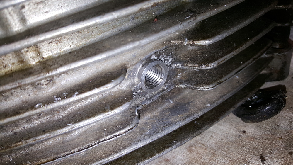

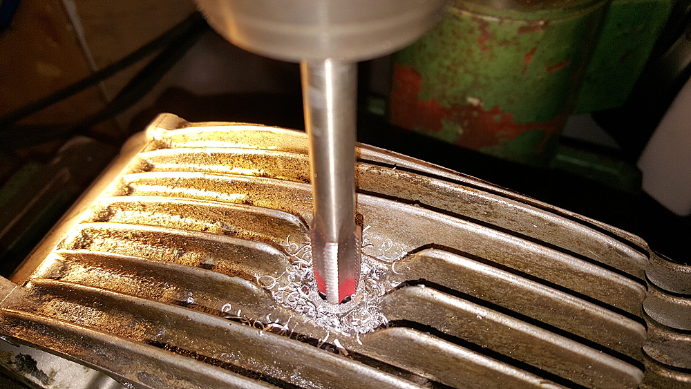

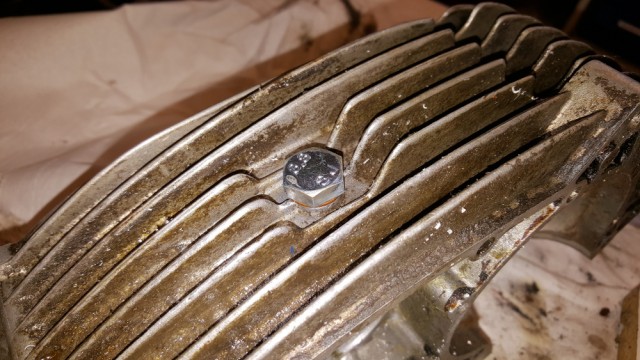

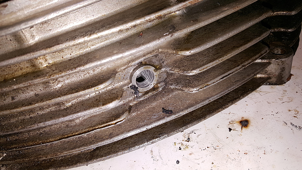

Hålet för oljepluggen har gängsallad så det lagades med en M10 insatsgänga. Först borrar man med en borr som tillhör satsen och sedan gängas hålet så att insatsen kan skruvas fast. Efterom det är ett ganska stort hål med stor gängstigning och inte så mycket material omkring så vågade jag varken borra eller gänga på frihand. Det är ju onödigt att klanta till det och behöva TIGa igen det och börja om från början. En annan och bättre lösning hade varit att svarva till en plugg och förankra med Loctite cylindrisk låsning och sedan ta upp ett gängat hål i den. Men det kan jag testa någon annan gång. Även om en insatsgänga inte är tät så gör det inget eftersom man har en kopparpackning mot skruvskallen. Det ska nog vara en annan skruv med fläns och mindre skalle. Jag brukar få PM och email som påkekar sådant
Det är helt OK för ibland viker jag mig och ändrar om det är sådant som jag tycker stör men inte har reagerat på själv förrän det påpekas.

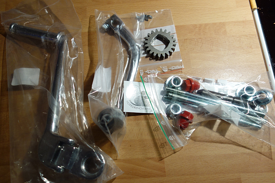

Ser att 5ans drev och grejor från Mopedrenovering har kommit till utlämningsstället så det får bli en tur dit men först en kopp kaffe

Själv fick jag lite grejor som behövs till KS125 men även till den 5 växlade som är till salu så att den kan skickas iväg med gott samvete. En del saker brukar det vara brist på här som t.ex. krysskilar och muttrar till vevaxlar så sådant köptes lite extra av. 5ans drev till KS125 ser bra ut och jag kollade att det passar vilket det gör.

om du behöver till nån oljeplugg,eller nåt sånt, så har jag pirat-helicoil till M10x1,25 liggande.
jag hade lite hjärnsläpp på ebay en gång, och fick för mig att 1,25 var standardstigning på M10.
Tackar, Erlan, det är bra att veta att du har. Jag monterade en vanlig M10*1,5 insats. Det är en stor sats pirat-Helicoil som jag köpte på Biltema för några år sedan och har haft mycket nytta av och kvalitén på dessa gängtappar, borrar och insatser är suverän. De vanliga gängtapparna de har ger jag dock inte mycket för utan använder bara Dormer, CEJ, SKF och liknande. Bra gängverktyg håller en livstid även för ickerökare. Det ska antagligen vara fingäng till pluggen men en grövre gäng och speciellt när det är en ganska kort gänga, är bättre i aluminiumgods. Stigning 1,25 skulle förstås också ha blivit jättebra.

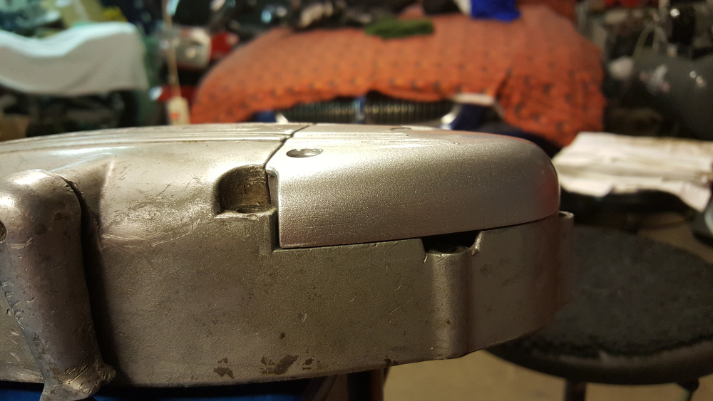

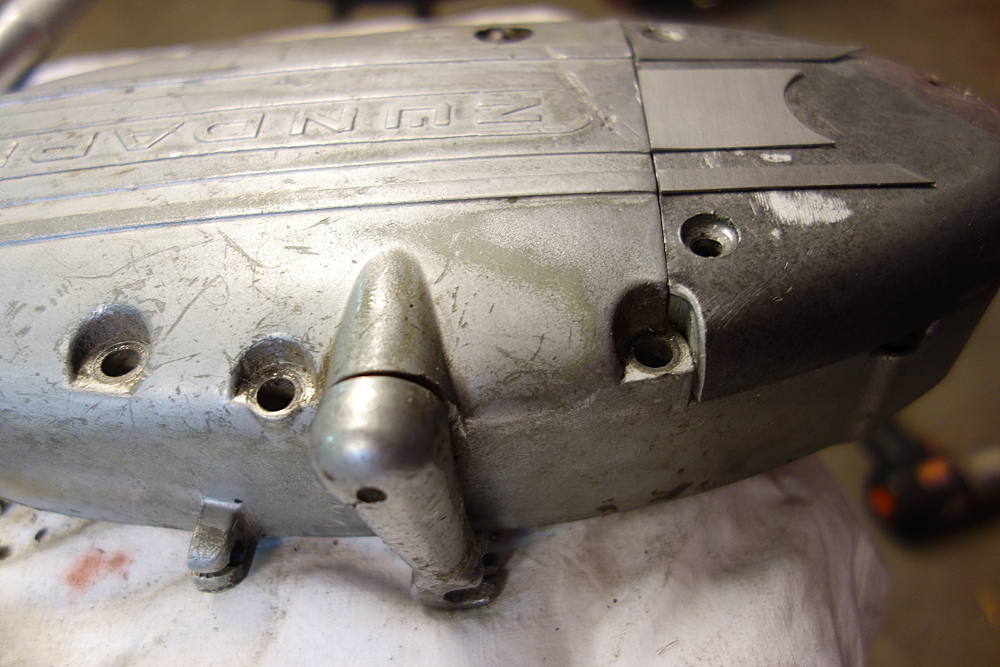

Jag har nu varit på den med 180-papper och mjukat till alla kanter och hörn så att ornamenten ser äkta ut. Övriga skador är spacklade med JB Weld innan fortsatt finspackling m.m. Det kanske tar 2017 innan det är perfekt men hur svårt kan det va ?

Nu ger jag mig med lillkåpan som får duga. Den har kladdats på med Hagmans fälgfärg och sedan två lager klarlack. Första försöket smög sig och fick göras om p.g.a att det fanns missar som jag inte såg innan jag blåste på färg. Det är skitlätt att man slipar lite för hårt på spackel i bucklor så att det blir svackor som inte syns förrän en blank färg kommer på. Hela transmissionskåpan ska förstås också snyggas till men det blir längre fram efter att alla blockdelar är tvättade.
Det var egentligen inte ett dugg roligt att göra iordning kåpan som jag skrev tidigare att det var, men som tur var visste jag inte då att det skulle ta flera timmar inklusive omtag.
