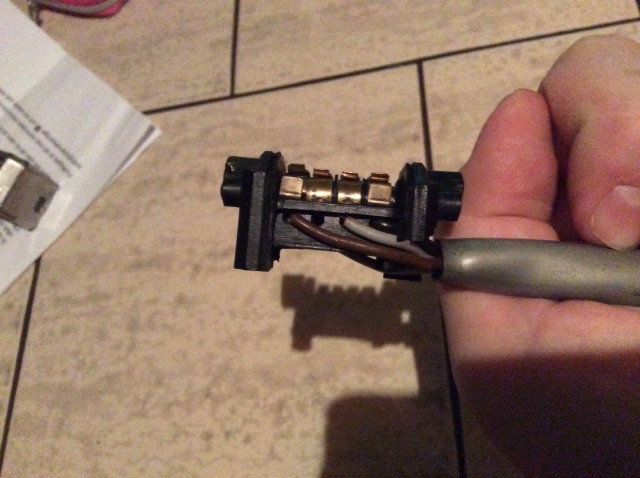

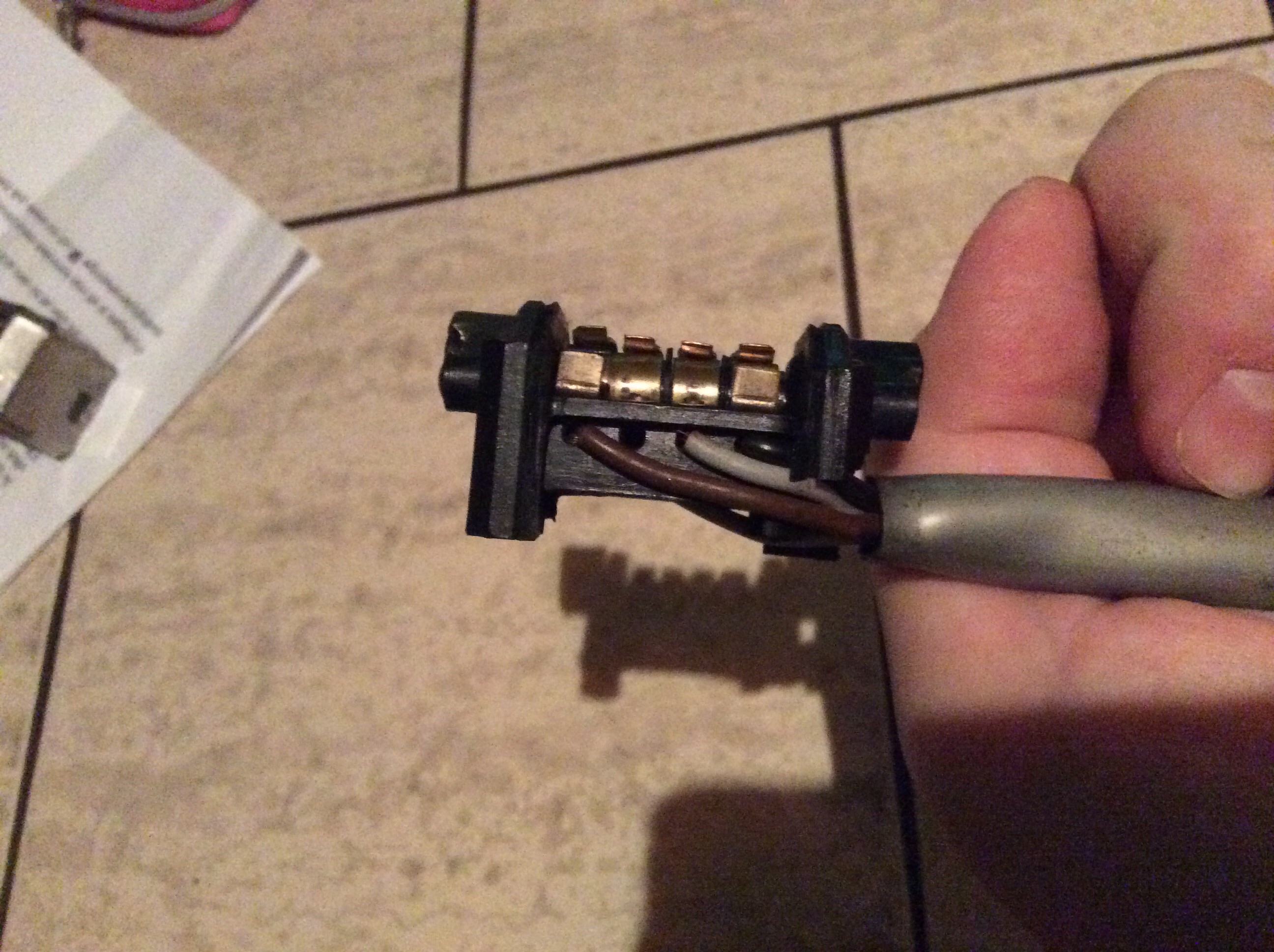

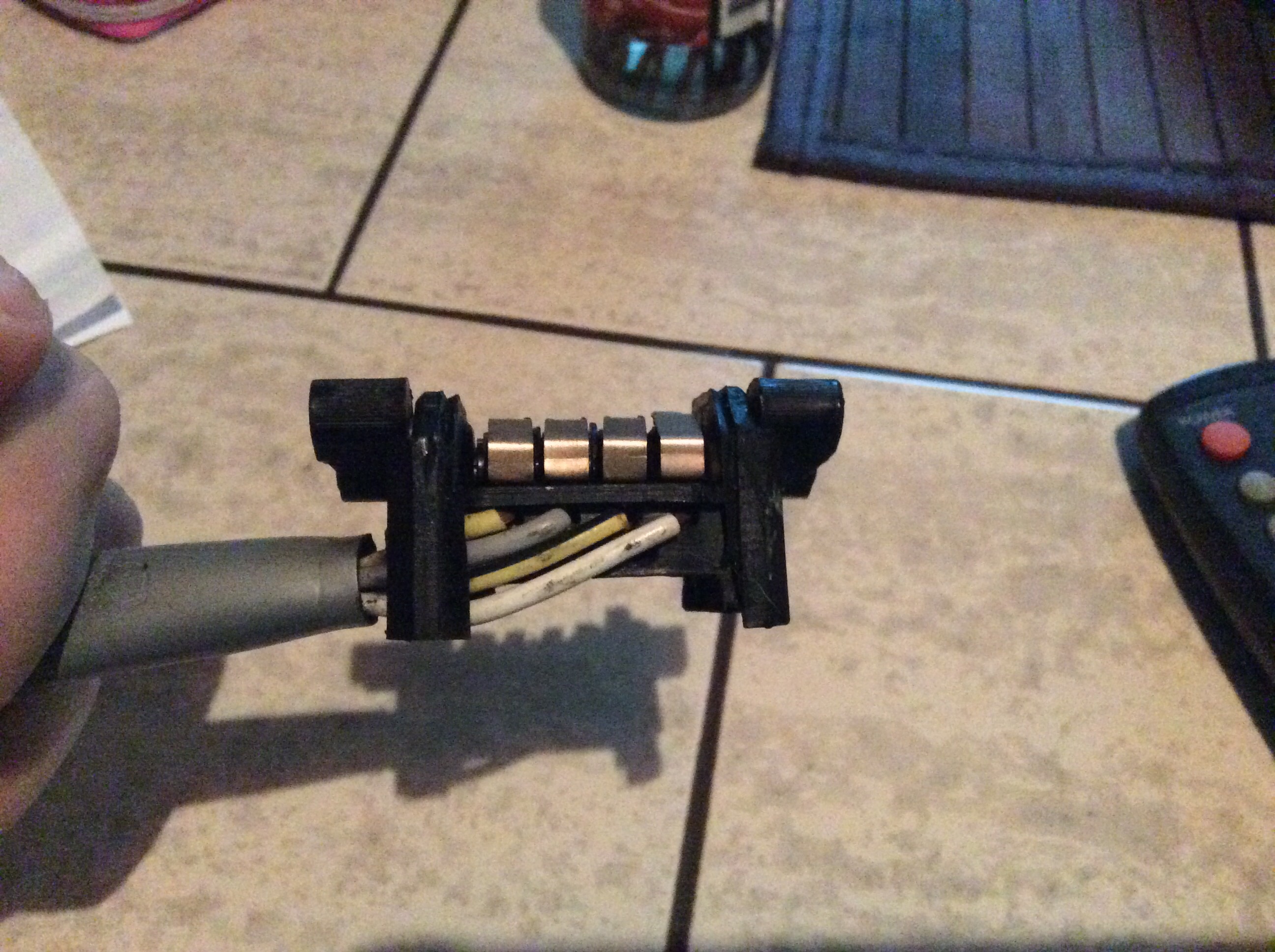

billykid skrev:Dom 2st gula ska gå på en plint på signalhornet, båda ska in på samma där, eller byglas och gå vidare till strömstälaren vidare framlyset.
Om nu SACHS 125cc har signlahorn, skulle jag bli verkligen förvånda om den lilla tutan kan höras över motorljudet... :?: :?:
Ser ej hela bilden av kablage...så de grå = :wink:

Okej! Men då är det dom grå då som är "okända" då.. Kanske kan bilderna här ge nån ledtråd?

De 2 gråa är ljus till baklyktan och bromsljus kanske?
Re: MCB 125 T
kan det vara så att man valt att bryta även spänningen till bakljuset i ljusomkopplaren.

Ja det är vad jag har tänkt med, Förmodligen är det så! Jag får testa mig fram och se antar jag väl. tack så mycket för all input och hjälp!:) värt väldigt mycket!

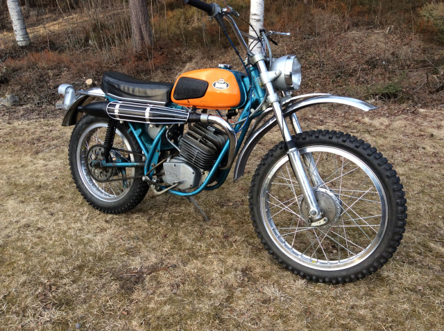

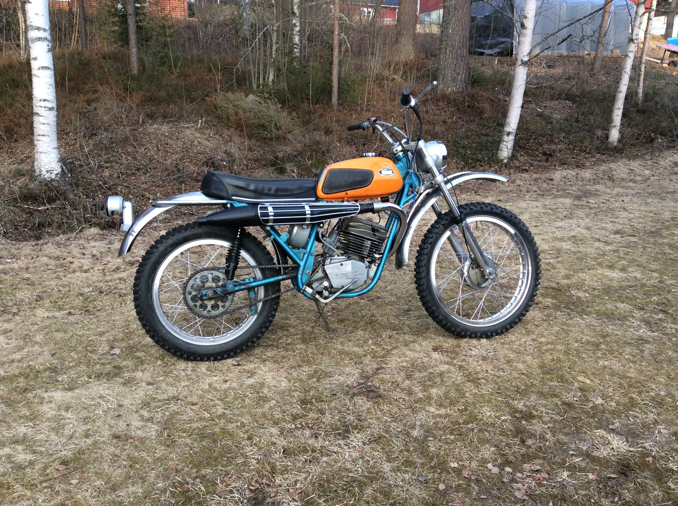

Har satt på bakskärm med lampan och bågen! Äntligen! Nu startade den och går bra på tomgången iaf, vilket har vart problemet tidigare. Lät bra i tändningen det lilla som jag hade den igång.:)
Kunde inte provköra då skärmen bak tog i kedjan.. Så blir att kapa till där så det går köra. Drar till Saltstraumen imorrn så det får vänta ett tag! här är ett par bilder på hojen

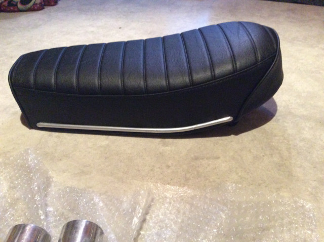

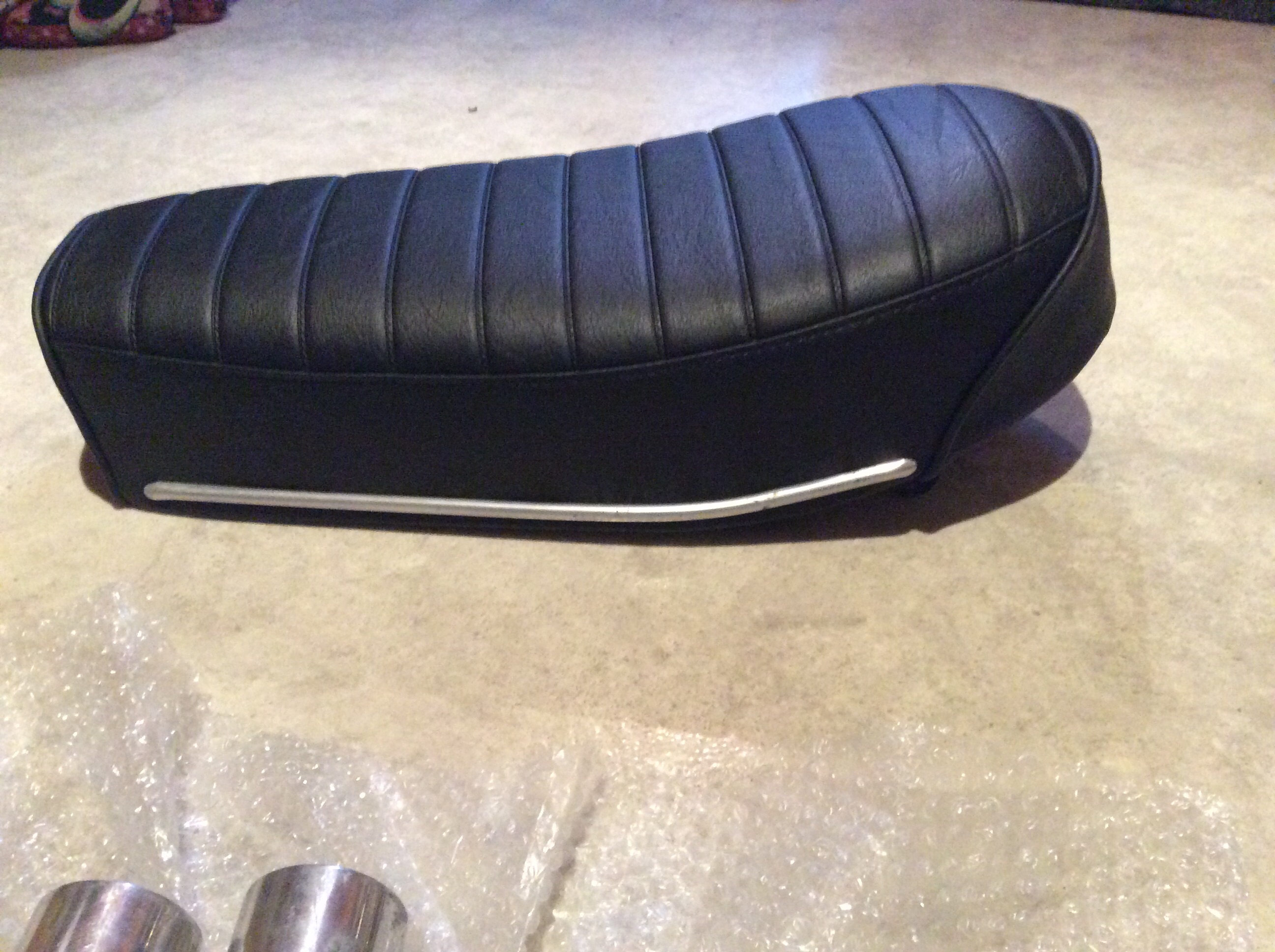

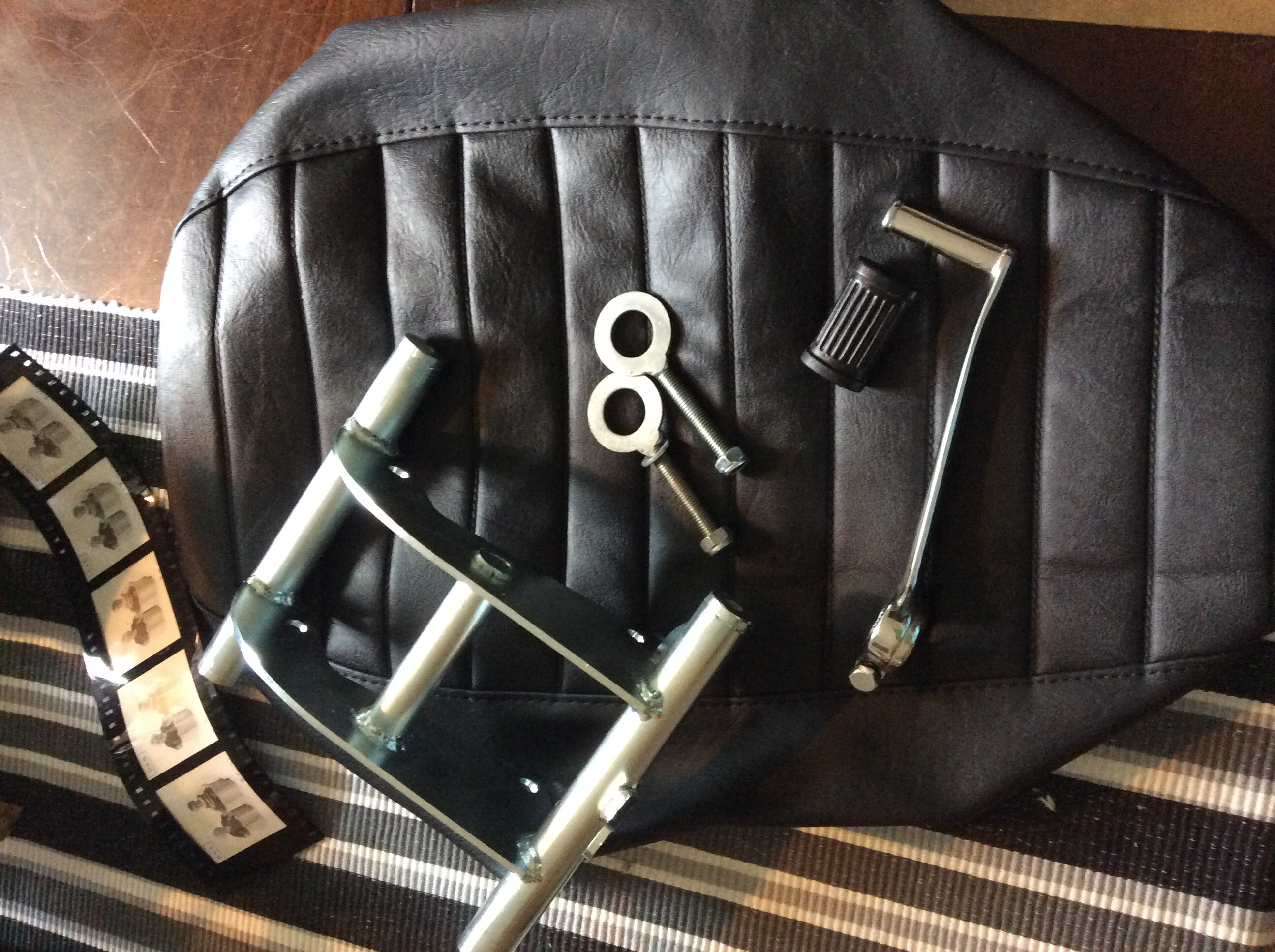

Hej! Enter en liten paus på pyssel så hittade jag lite annat att ersätta.. Våra kära kissekatter älskar att åka Monark och då har de passat på att vässa klorna.. cocos_acc.gif
Så fixade en sadelklädsel,vxlpedal, ett nytt Motorfäste och ett par nos kedjesträckare!
Så då blir det att klä sadel, Klädseln ser ju ut att vara av superkvalitet:)

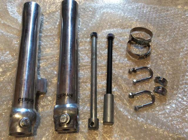

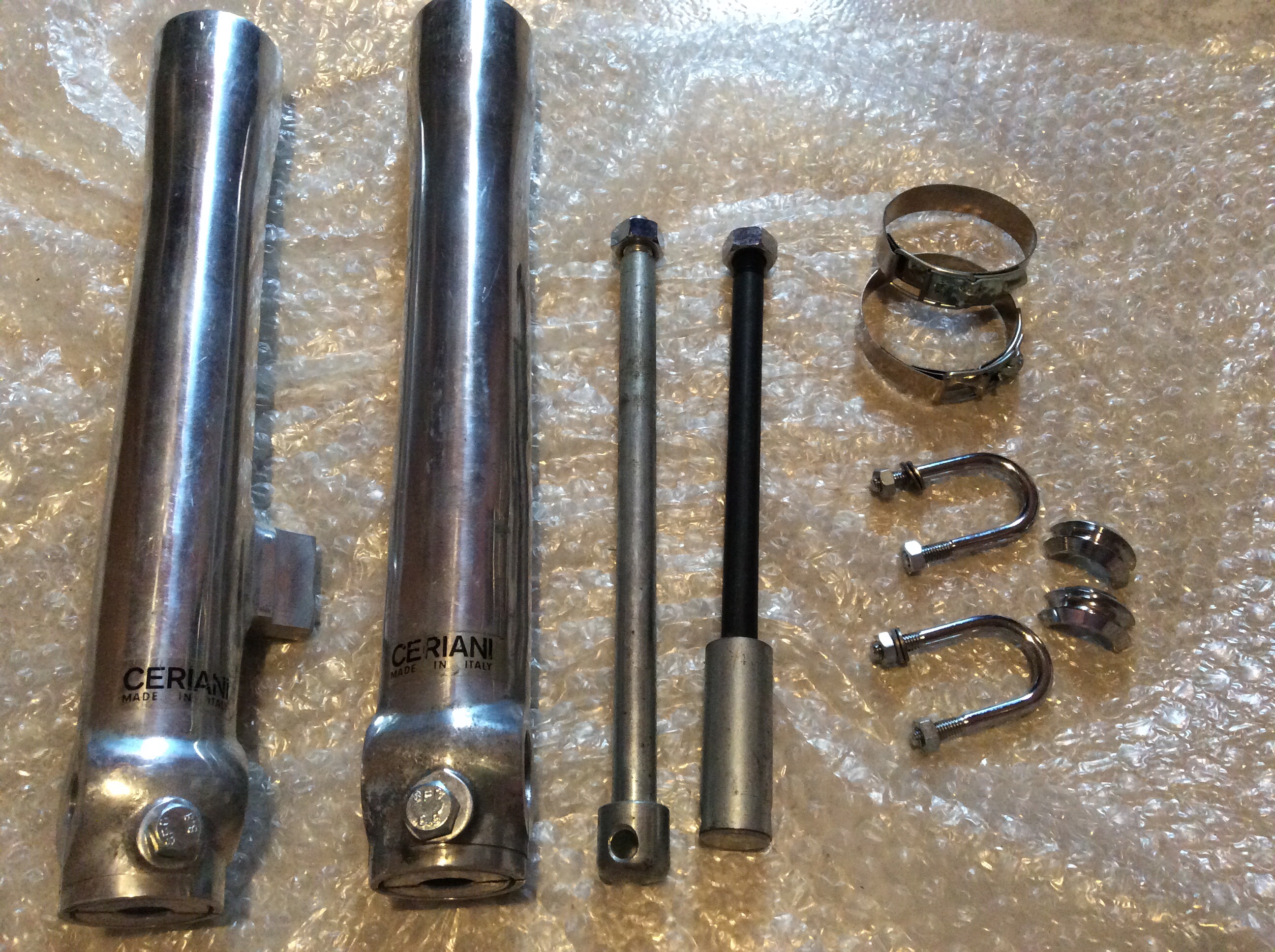

Ja verkligen! :) Nu har jag lite fler saker på ingång efter helgen, nya ceriani geffelben, diverse styrdetaljer, nya axlar fram och bak mm. Blir att påbörja montering efter helgen av allt!
Men någon som kan dela med sig av tips när det gäller att klä sadeln? Vad behöver jag? Tacksam för hjälp! Mvh!
Inlägg: 3375
Re: MCB 125 T
En väldig massa såna där klammor. Såna som påminner om klädnypor fast med mera kläm. Det och ett bra kontaktlim. Är stoppningen hel och fin så lyckas du. :)

Hej, klädde om min sadel och gjorde just det sista! Var inte så svårt som jag kanske först trodde, och är väldigt nöjd med resultatet! :D
Sedan fick jag mitt paket med Nos idag! ;)
