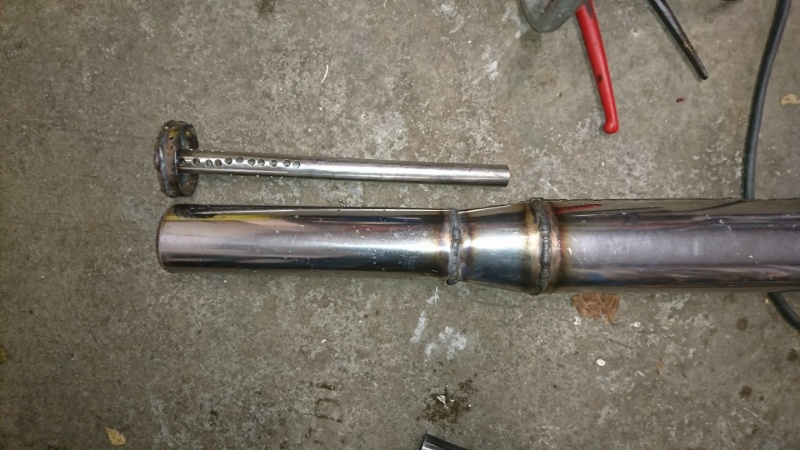

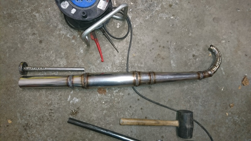

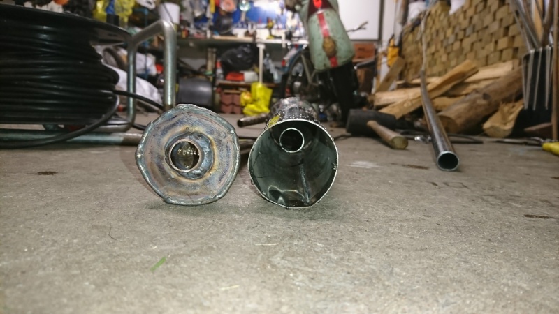

Bygger vidare på röret, stingern är delvis indragen och biten utanför kammaren är perforerad och lindad med dämparull. Förhoppningsvis blir det en acceptabel ljudnivå på det hela

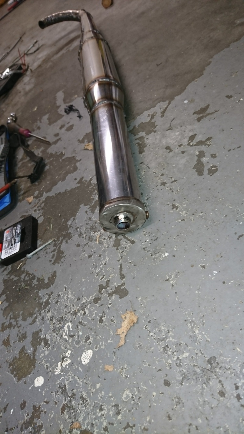

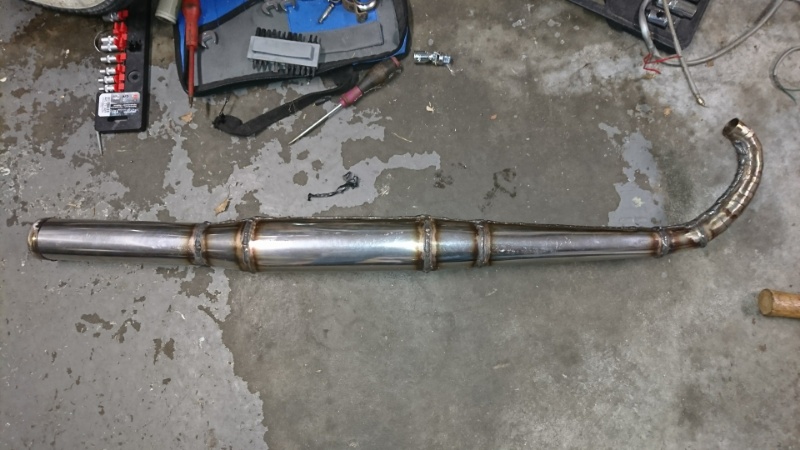

Såhär blev det till slut
