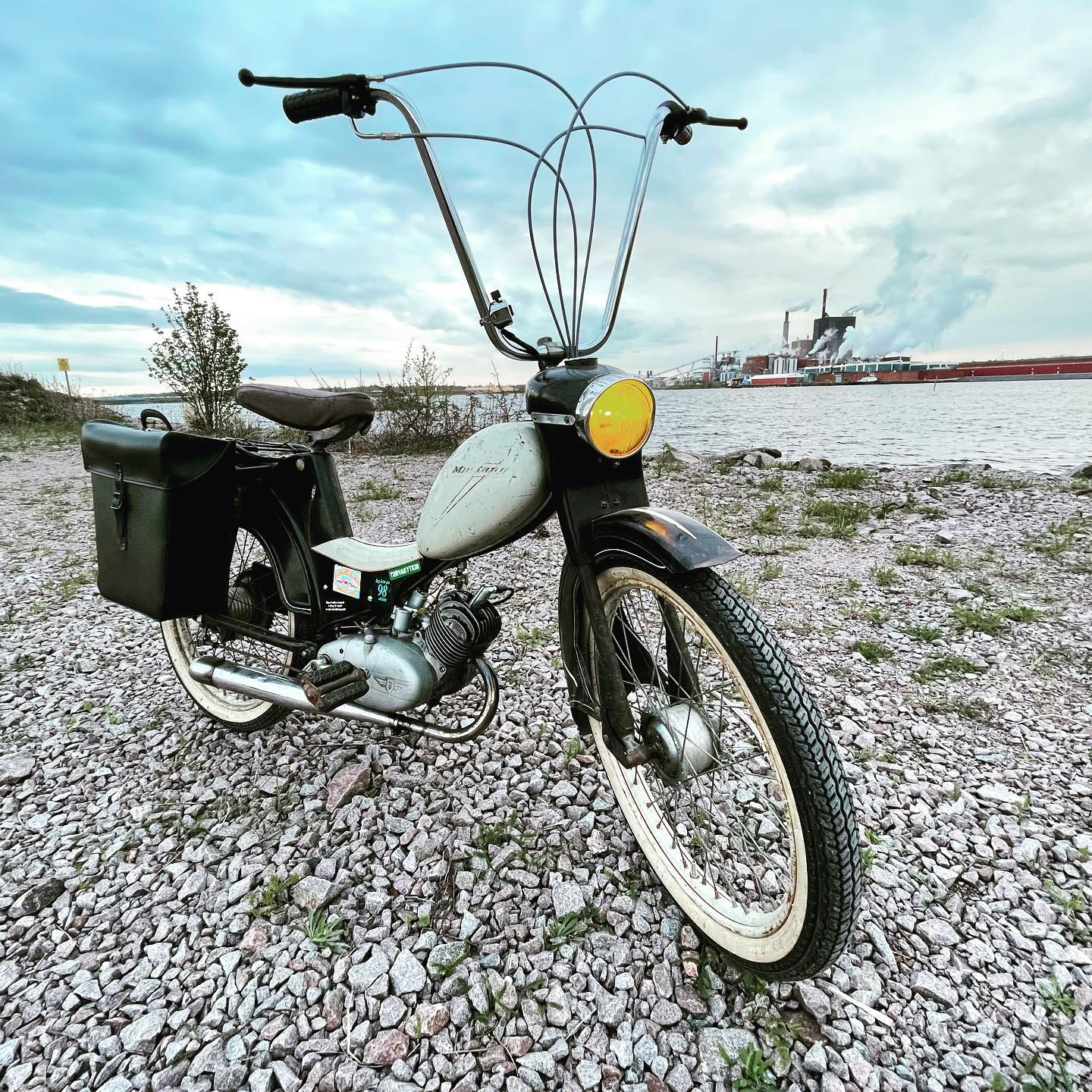

Var ute på den officiella premiärturen ikväll. Känns otroligt stark och accelererar utan problem även i uppförsbackar.
Topphastigheten är 55km/t och det är väl tänkt att jag ska hålla mig där. Hellre råstyrka än tokhög topphastighet känner jag.
Bild så klart
