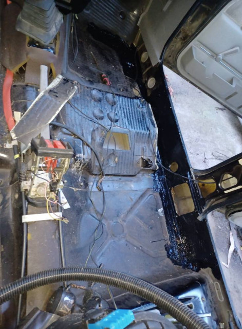

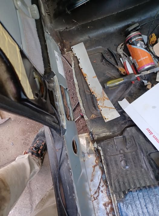

ESGEE skrev: 05 aug 2025, 14:56 Ok, trodde det var mer än det, Volvo brukar klara sig bättre så länge ej stått på gräs i 30år.
Ja vart egentligen ite så farligt med tanke på bilen stått i 39år och inte alla de åren har den stått
riktigt bra vilket golvet skvallrar om övertygad den stått och lutat åt höger..
För bra mycket sämre på högersidan...
Nu bara en lapp kvar att få dit sen måla karosserikitta måla svetsa dit sittbrunn..
Om allt hinns vet i katten men grund och karosserikit vore bra kladdig skit som stelnar
långsamt... Men nu en kopp microuppvärmd kaffe och ut få dit sista lappen i golvet...

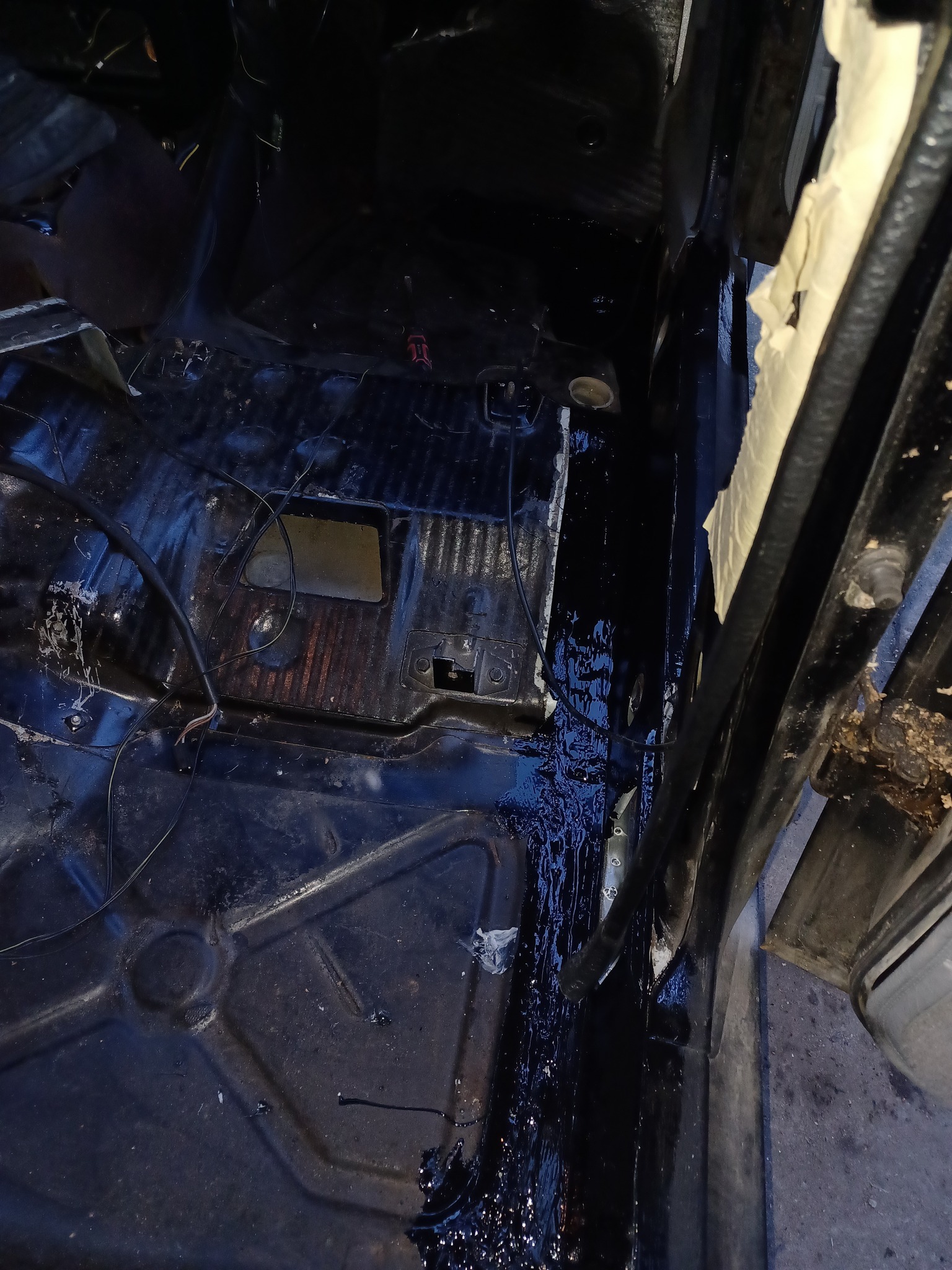

Nä halv 8 "lägger" ner skymmer på snabbt
en mulen dag och de kom en regnskur som definitivt avgjorde...
Köttbiten jag tänkte grillat får bli i stekpannan...
Efter maten bör grundfärgen torkat.
Blir till hämta lampa och kitta svetsfogar å innan sänggång kanske få målat på lite svart också..
Golv färdigt i alla fall tröskel sittbrunn i morgon men även åka hämta lite saknade delar (blir säkert mer som saknas)

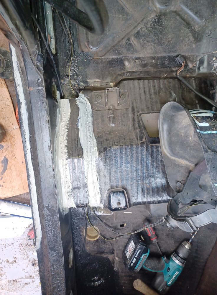

Fick på lite kitt o färg...
Ett bra dagsverke tycker jag allt...

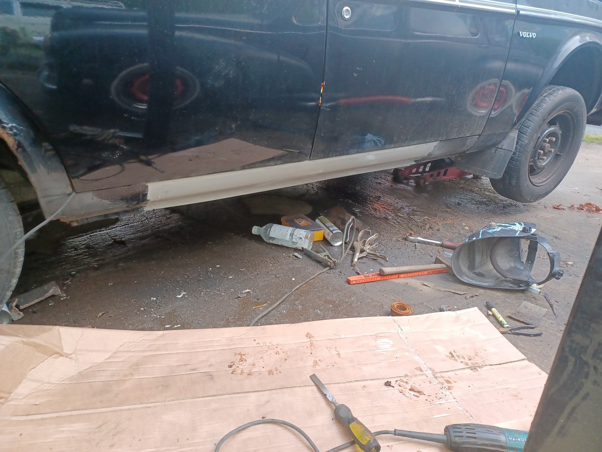

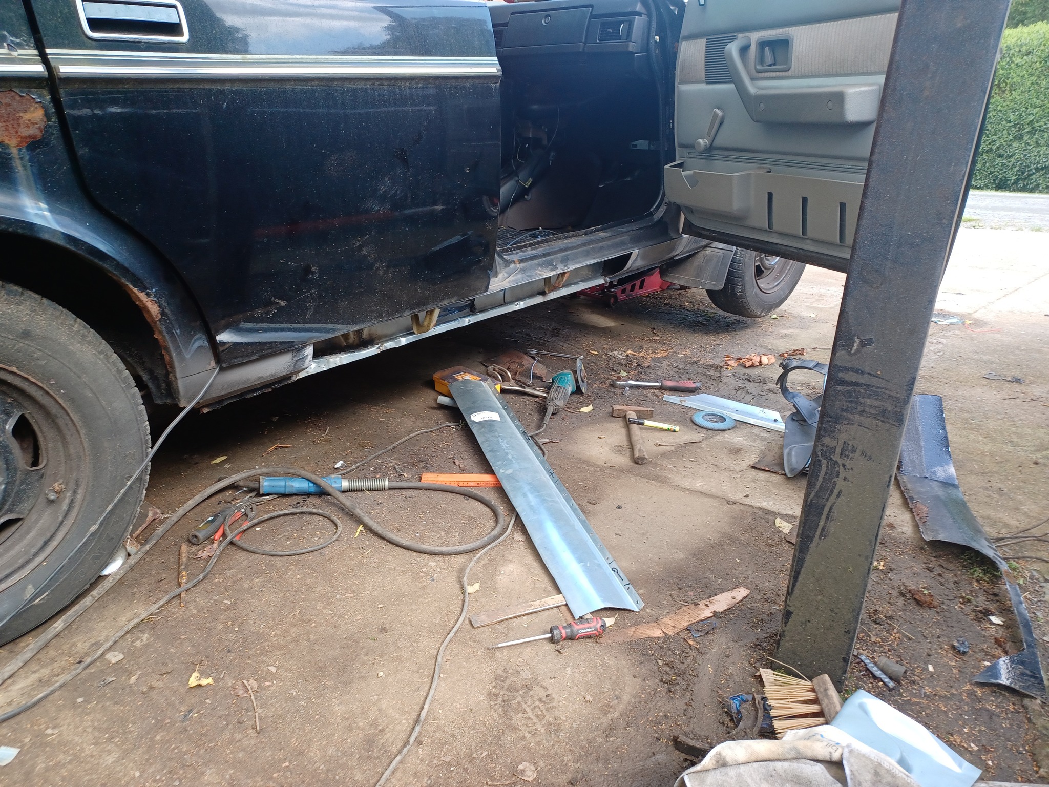

Vart lite omplanering också...
Började med tröskeln i stället för sittbrunnen vädret sa mig mer regn senare och inv jobb
då lättare än ligga på backen svetsa tröskel.
Valde byta en större bit än planerat mest.. Åter mest för vädrets skull. Byta 3 mindre bitar undertill
på tröskeln lockade inte alls så fick bli en större bit i stället..
Nästa dilemma måste använda svetsmask idag om jag vill ha kvar synen nått som när..
Å just svetsmask och bilrost är en kombination jag har svårt för... Men blunda och vända bort
fungerar inte när de blir så här mycket på kort tid..
Jaja nu kaffe och vätska sen börja svetsa så de blir klart nån gång...

När man utför ett het arbete! Som att byta en yttre tröskel.
Så är de bra om man inte missar något viktigt. Så en lista att följa är aldrig fel...
Brandsläckare / Ja
Gas och tråd i svetsen / jodå
Kap och slipskivor / Köpt så de räcker och blir över..
En tröskelplåt med riktigt taskig passform / Självklart.
Rikligt med nederbörd gärna från sidan / Visst är de så!
En syndaflod som rinner rakt genom Carporten/ Check på den.
Jaja tröskeln färdig och jag blöt ner i kalsonger och strumpor vi kan inte alla var Guds favoriter...
Slipning påbörjas när risk för elektriska stolen minskat. Ändå ingen ide, går knappast lägga grundfärg den närmsta tiden..
Nu varm dusch följt av torra kalsonger och kaffe...

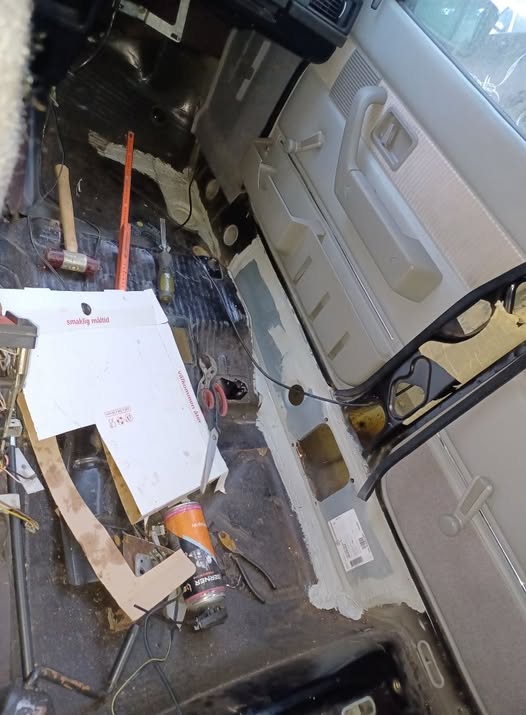

Vart inte mycket mer gjort idag...
Fick hämtat paket köpt lite karosserimassa och hämtat
fästen till kyl en fläktkåpa och en blinkersspak.. Men nödvändigt sånt också!
Sista besiktningsrosten är i alla fall med tröskeln färdigsvetsat.
Fick slipat och grundat så bara lite boddy som ska på i morgon och
lite blank svart färg och med de lär lagningen bli osynlig..
Sen dags plocka ihop serva samt snygga till den så den blir acceptabel ja och besikta så klart...
Men först måste sittbrunn tillbaks så sätet kan komma i de blir morgondagens uppgift...
Måste säga jag är lite nyfiken vad som kommer saknas eller kanske krångla men de lär garanterat vara något..

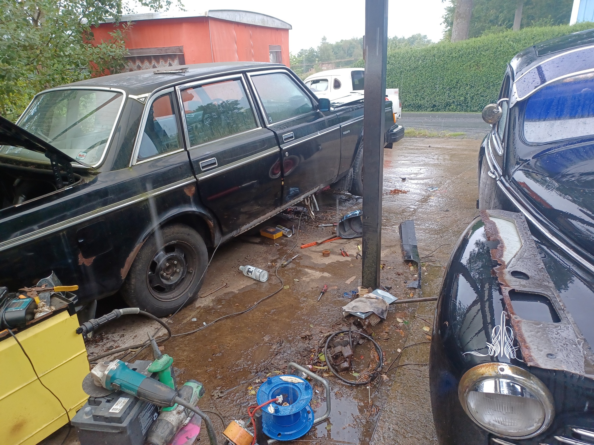

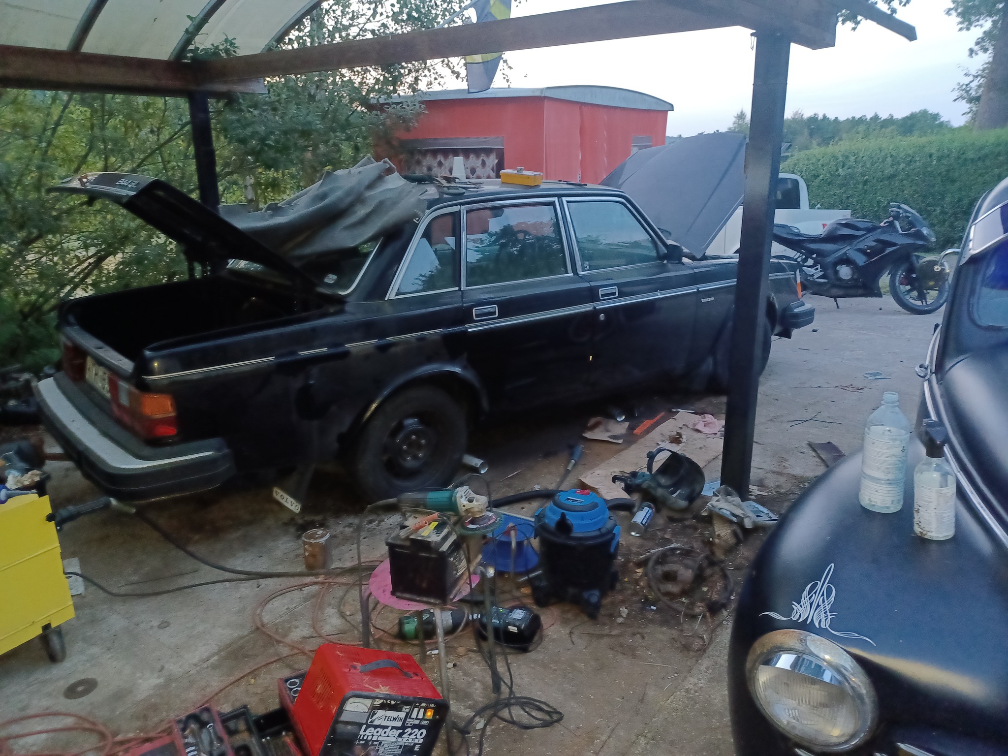

Lite matrast...
Fått ställt på och försäkrat bilen idag..
Blir första gången på 35år ändå rätt stort i de lilla.
Lär inte bli någon Body på tröskeln idag om de inte klarnar upp rejält.
Nosen utanför taket i nuläget och vill inte flytta på bilen då bakänden
är riktigt torr och planerar i alla fall lägga på lite roststopp och färg på
ytrosten baktill innan bilen vänder håll..
Fått i sittbrunnen så färdigsvetsat före besiktningen i alla fall.
Blir väl lite svart + torktid sen kan inredning börja återmonteras..
Parallellt med olika div torktider då roststopp och färg ska på ytrosten..
Lägger nog lite tillfällig svart färg på också ser ju trevligare ut fram till lack
i alla fall på lite avstånd..
Känns som man kommit långt men mycket kvar ändå..
Men nu ut lägga lite svart färg och åka hämta vindrutetorkarreläet...
samt köpa en stålborste...
Blir väl en uppdatering till kvällen om några framsteg görs haha

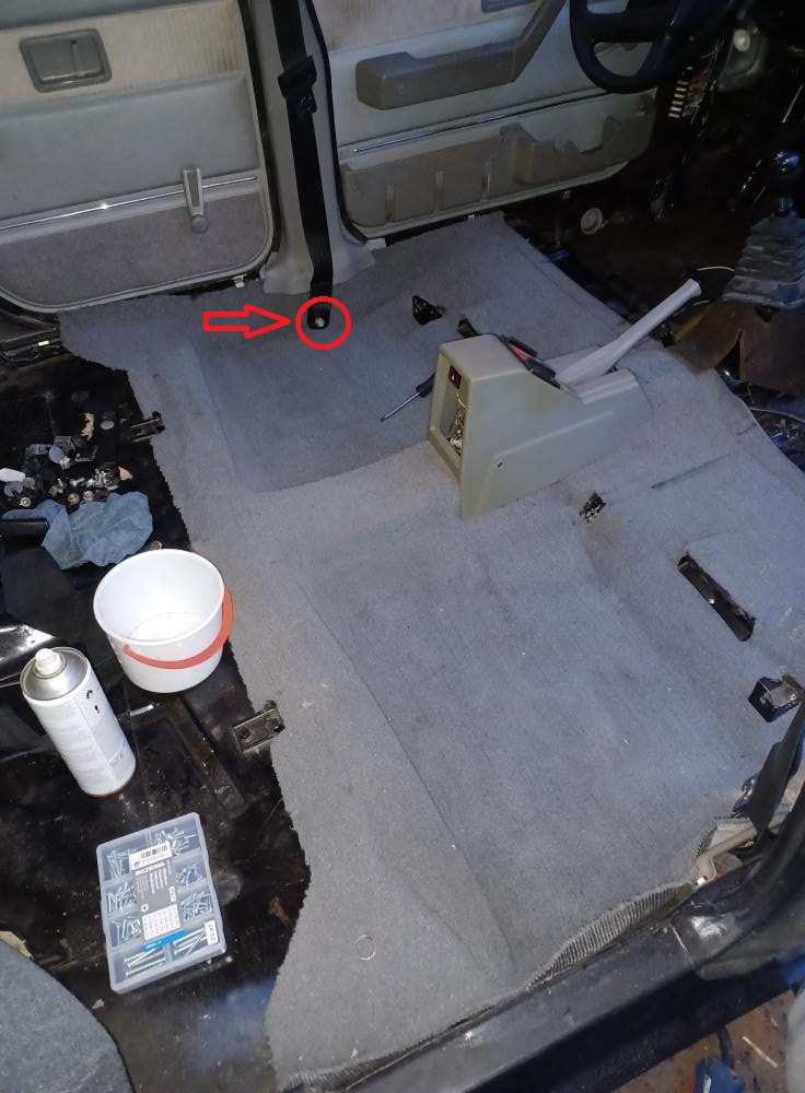

Jaja efter surat en stund gick jag ut påbörjade montering.
Bakre matta på plats tror jag saknar någon form av skydd över nedre färsten till bälten.
Sen i slutet såg jag att damasken vart sönderdragen.. Tror jag kan "sy" ihop med ståltråd..
Bara sönderdragna fästhål damasken hel i övrigt..
