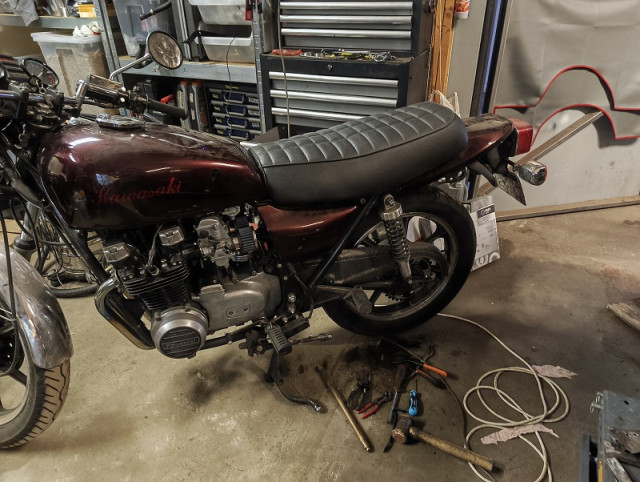

Jag har passat på at byta olja i maskinen sen sist och upptäckt att jag fortfarande får en fläck under maskin hate-wall.gif
Inlägg: 3701
Re: Thols DT
Drygt :D
