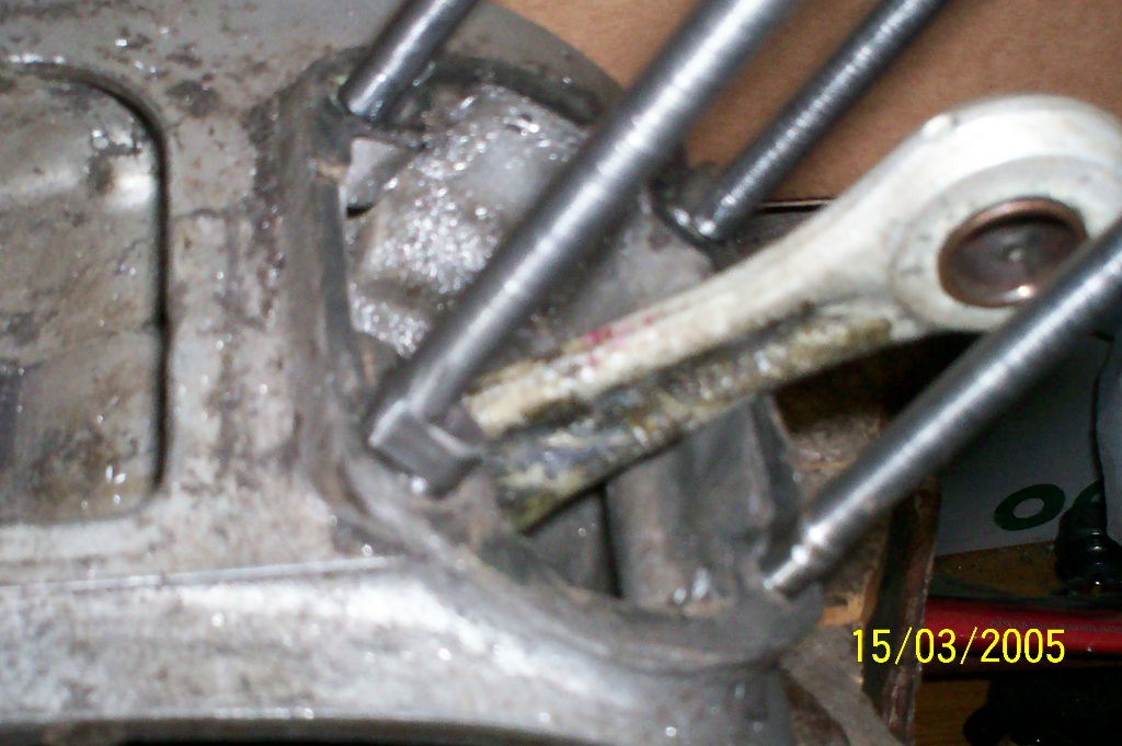

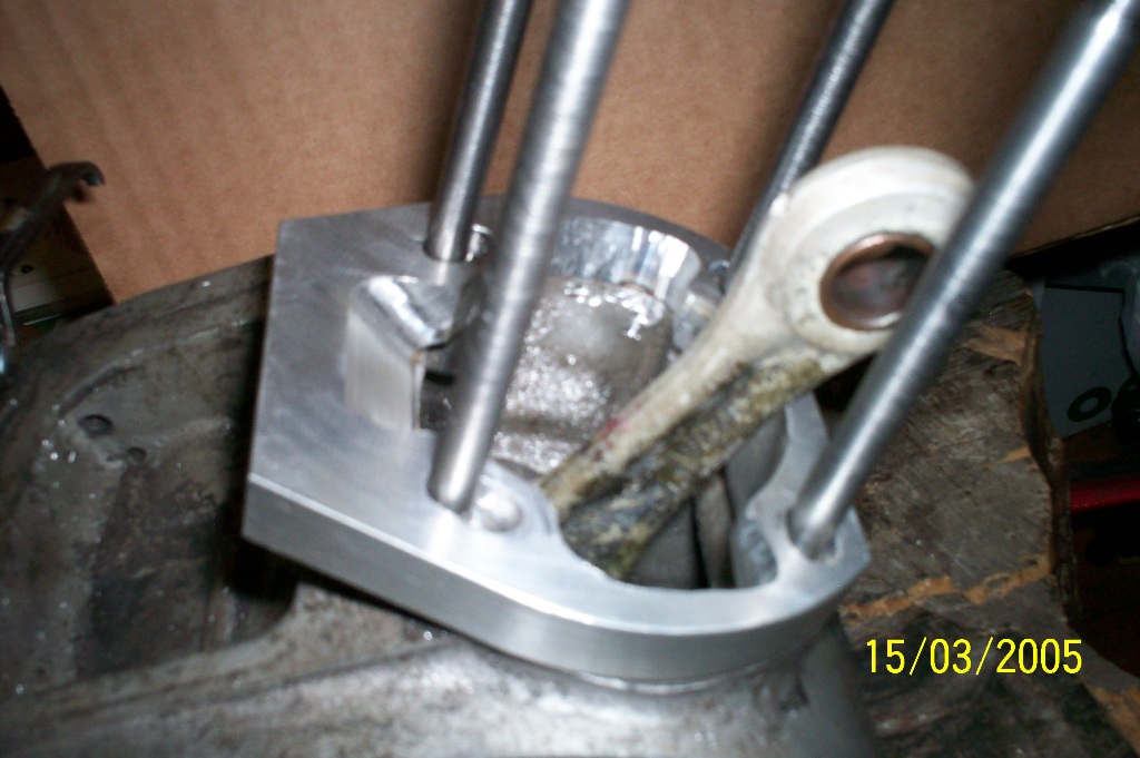

En fråga hur fick du ditt/plats för pinnbultarna i blocket för Cylindern/Topp.. :?:
Re: Crescent 2000 -57 UPPSKRÄMD
om jag mätte rätt på hondacylindern jag har liggande så får det plats bredvid kanaler mm att borra nya hål med sachs bultmönster. i cylindern.
erlan skrev:om jag mätte rätt på hondacylindern jag har liggande så får det plats bredvid kanaler mm att borra nya hål med sachs bultmönster. i cylindern.
Aha tackar för den upplysningen Erland, var inna på Yamaha cylinder. .... :idea:
Där har jag en troligen smart lösning, måste prova först, om min ide funkar...***ler***.. :wink:
så här gjorde jag med yamahacylinder. samma metod och mått funkar med cylinder lill
"stående minarelli" scootercylinder.
sachsaha 002.jpg (177.84 KiB) Visad 4288 gånger
sachsaha 001.jpg (190.63 KiB) Visad 4288 gånger
vevpartiet på bild blir ersatt av ett rito.
