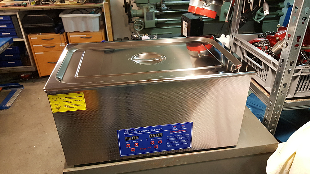

Nu kan man göra rent lösgommar åt hela området tack vare 20L behållare. Kunden får märka dem om han önskar få tillbaka samma :P

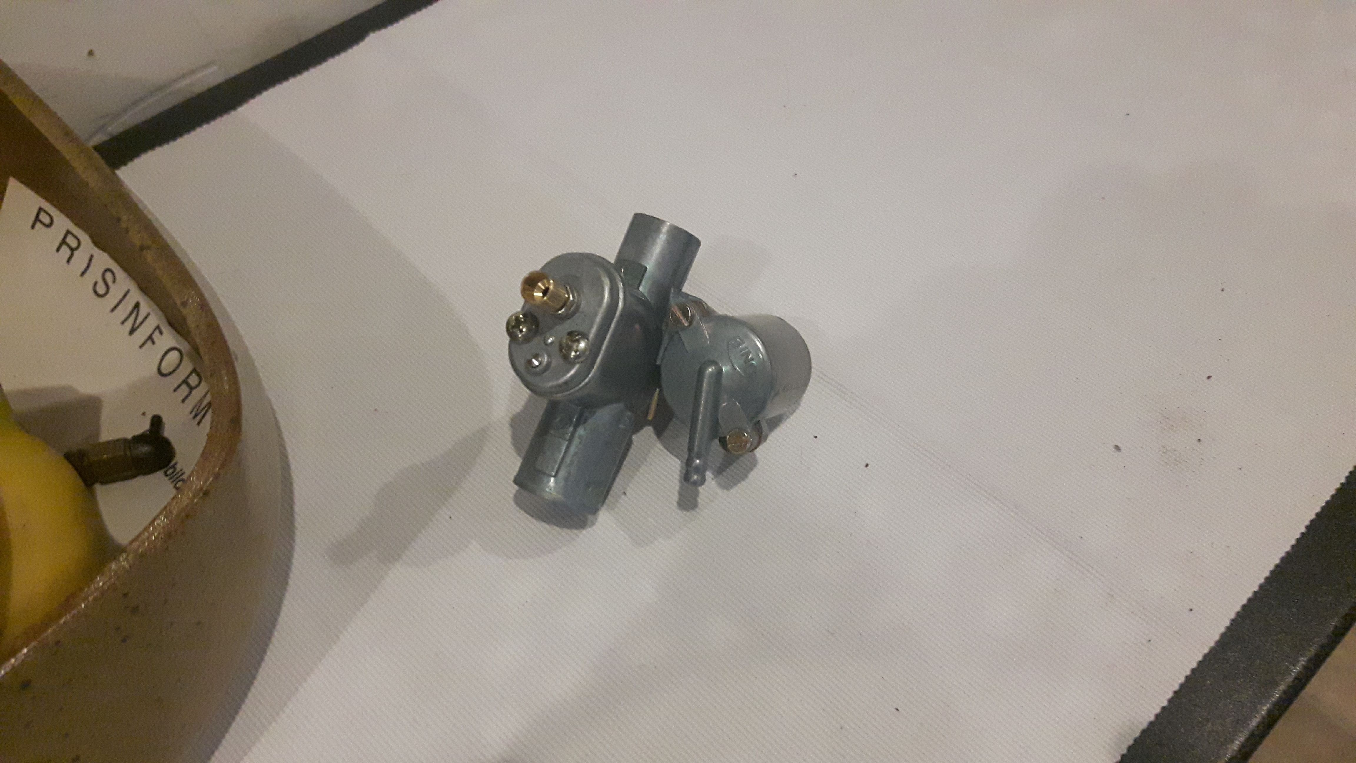

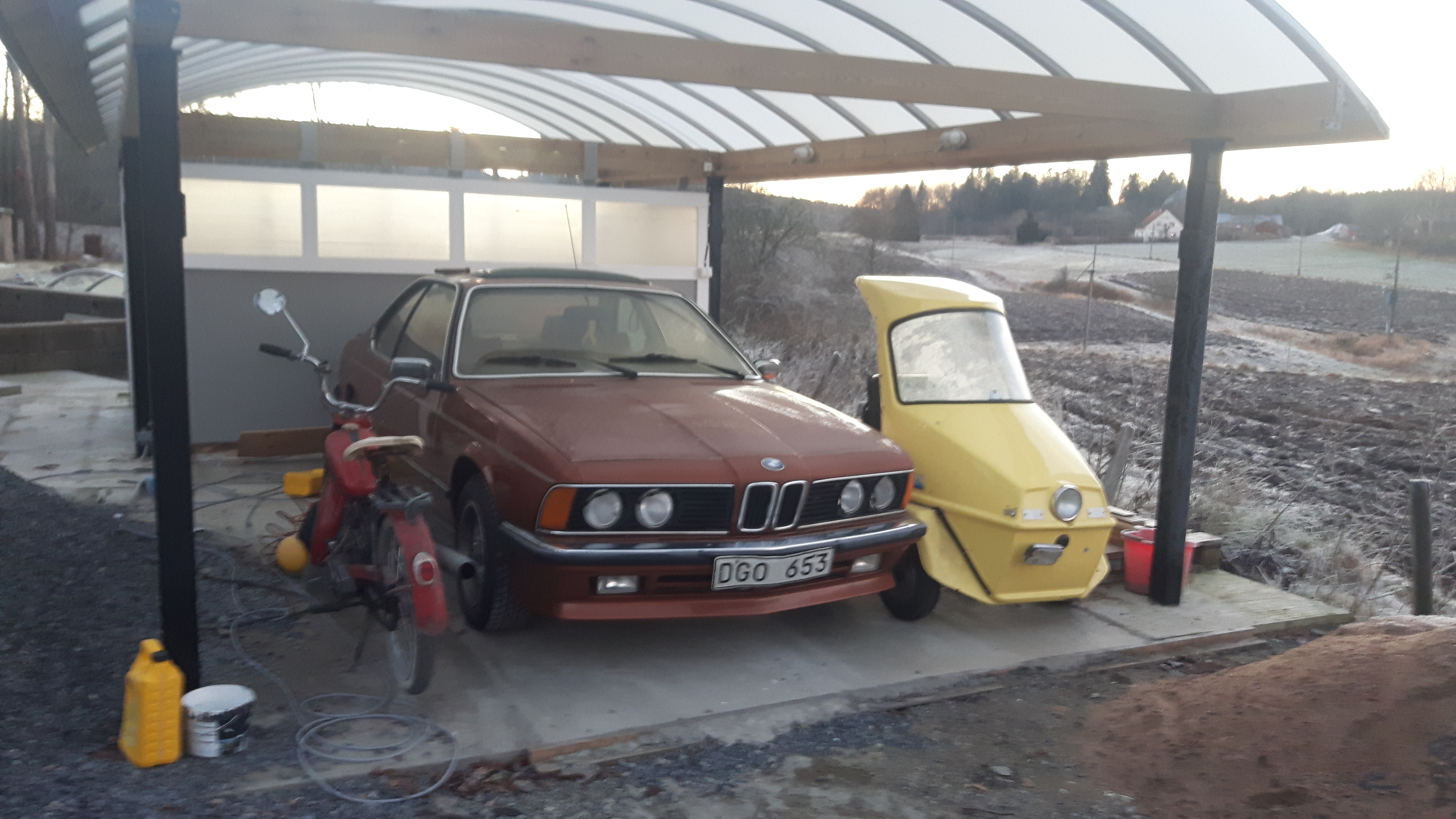

Senaste inköp vart ny förgasare till komaren kom.. Så Janne kan få tillbaks den lånade... Fick även hemkört shopper.. även om den inte är körbar än är tanken på att den ska stå lätt valbar till småkörningar visst gör den sig riktigt bra i carporten
Och jag som var osäker på att storleken skulle räcka :oops:
Fint tillskott i verkstan :D

Raketsport skrev:Fint tillskott i verkstan :D

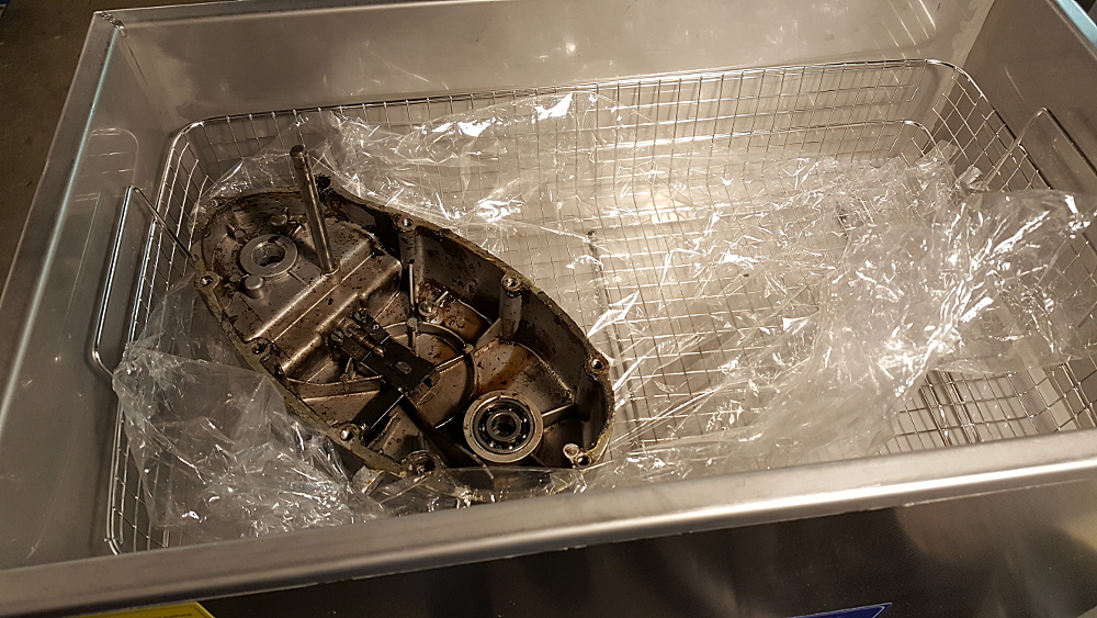

Ja det blir säkert jättebra. Tror inte alltför mycket på effekten eller behovet av en ultraljudstvätt men det visar sig... Jag behövde i alla fall en bra behållare att blaska med avfettning i så om inte annat blir den bra för det genom att den rymmer en del och är lätt att göra ren. Återkommer med rapport om hur den fungerar. Det första blir att göra rent lite grejor åt hustrun innan den tas i tung drift. :)

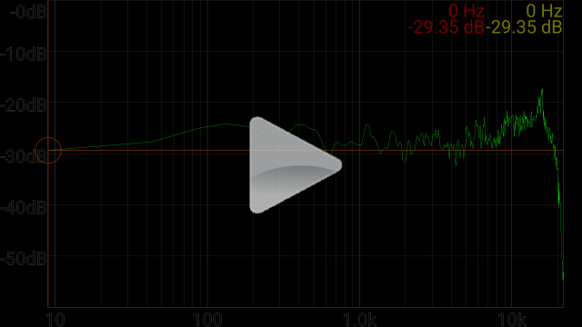

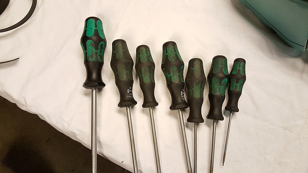

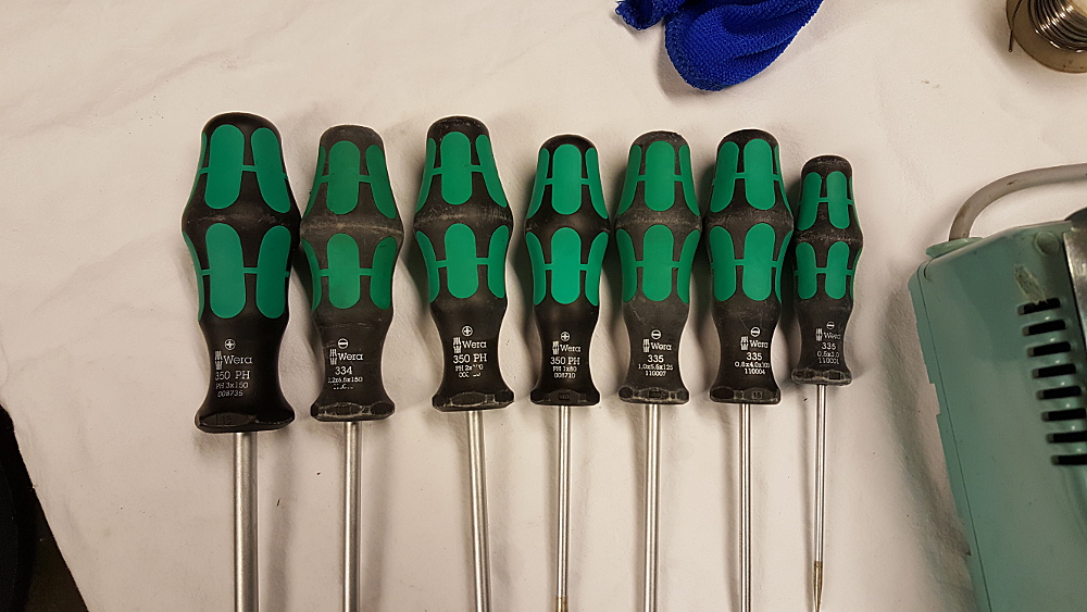

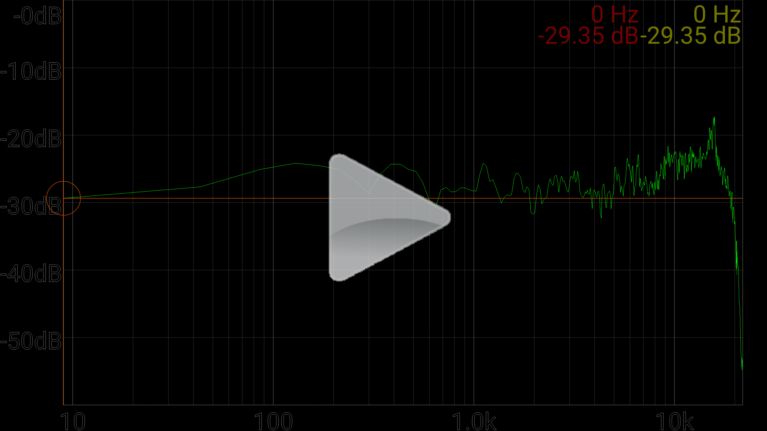

UL-tvätten testad 15 minuter med några riktigt oljesmutsiga Wera-mejslar som har en besvärlig matt gummiyta som blir skitig på en gång när de används. Jag hällde i 10 ml Yes Platimum i 20 liter vatten så jag vet egentligen inte vad som har gett resultatet. Det blev ganska bra i alla fall och de mejslar som inte är lika mycket använda ( nr 3,4 och 6 i bild 2) men lika skitiga som de andra blev som nya. De som används varje dag blev också okey. Jag började med att ta en bild på en spektrografmätning som gjordes för att kontrollera att ultraljudssändaren leverarar effekt vid 40 kHz som den ska och det var okey. Sedan bilder på före/efter och slutligen en film som visar hur det arbetar.
Framtiden får utvisa om det är något att ha men för tillfället ser det nog hyfsat lovande ut även om det är för lite underlag för att våga rekommendera till andra än. Det är möjligt att man ska köra betydligt längre tid men då blir metoden inte lika intressant för meningen är ju att de ska bli bra utan att ta lång tid. Skönt att slippa handskrubba och skita ner sig själv är det förstås om man behöver göra rent delar på riktigt och inte bara mejslar som nu för test.

Jag har använt ultraljudstvätt i flera år, och har svårt att fatta hur det gick att klara sig utan.
Men fortfarande är det ett evigt provande med olika tvättmedel, och oftast räcker Yes. Tips till nån som ska köpa är att köpa ett stort, så åtminstone blocken går ner.
