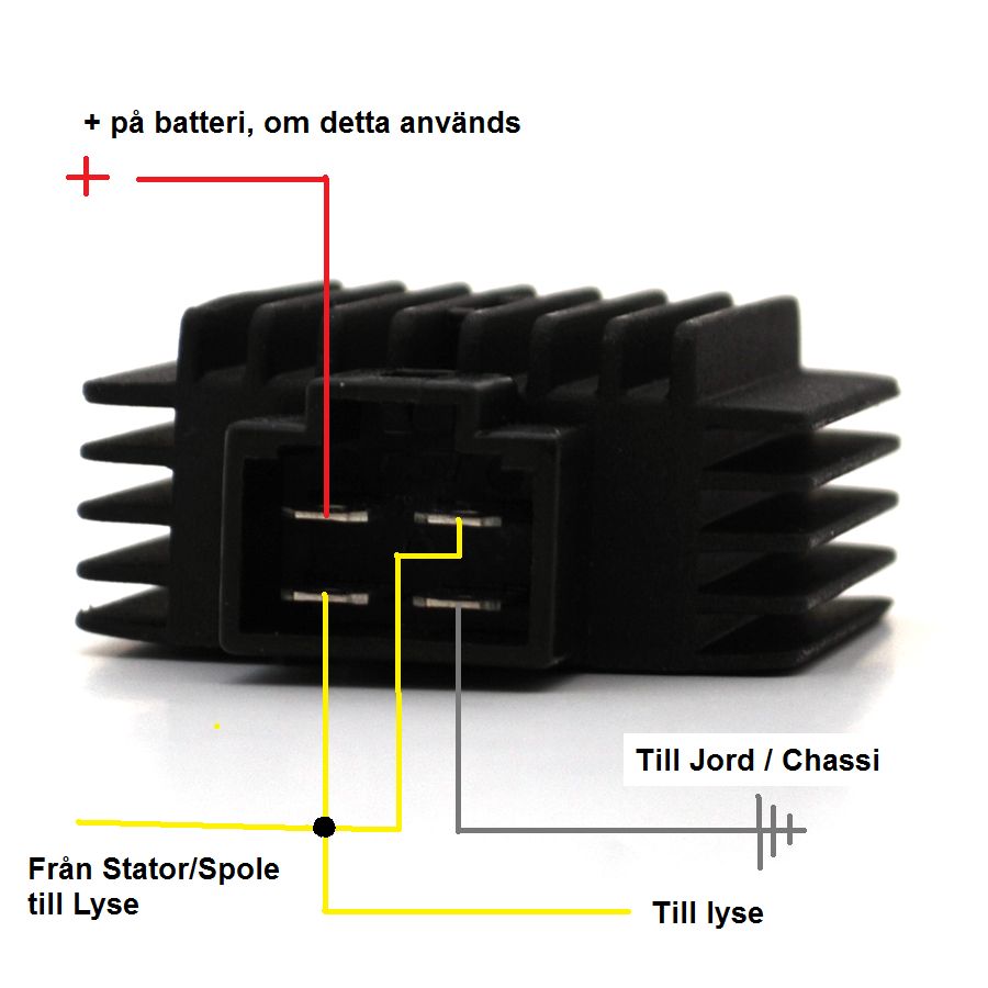

Beställde voltregulator just för HPI , men skum inkoppling jag trodde man skulle "ta" ut en kabel till lyset från voltregulatorn? :hmm: ser ju ut som man ska ta från samma inmatningskabel (gul) eller... Bilden till höger är väl den man ska gå efter?
Det är så regulatorerna funkar. Man tar lyset från generatorns matning. Regulatorn reglerar spänningen genom att lasta spänningar som är högre än ca 13 V till jord.
Jovisst, men så var det inte gjort på Kokusans voltregulator... eller minns jag fel..
Jopp Zappa...lika på Kokusan...
Som Micke S säger inga konstigheter alls ***ler***.. :wink:
...så regulatorerna funkar. Man tar lyset från generatorns matning. Regulatorn
En blid på hur det ska kopplas som jag gjort & visat förr....om du vill ha parkeringsljus
kopplas den på röda kablen över T-låset eller en brytare, hur enkelt som helst.... :-BD
