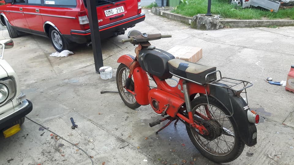

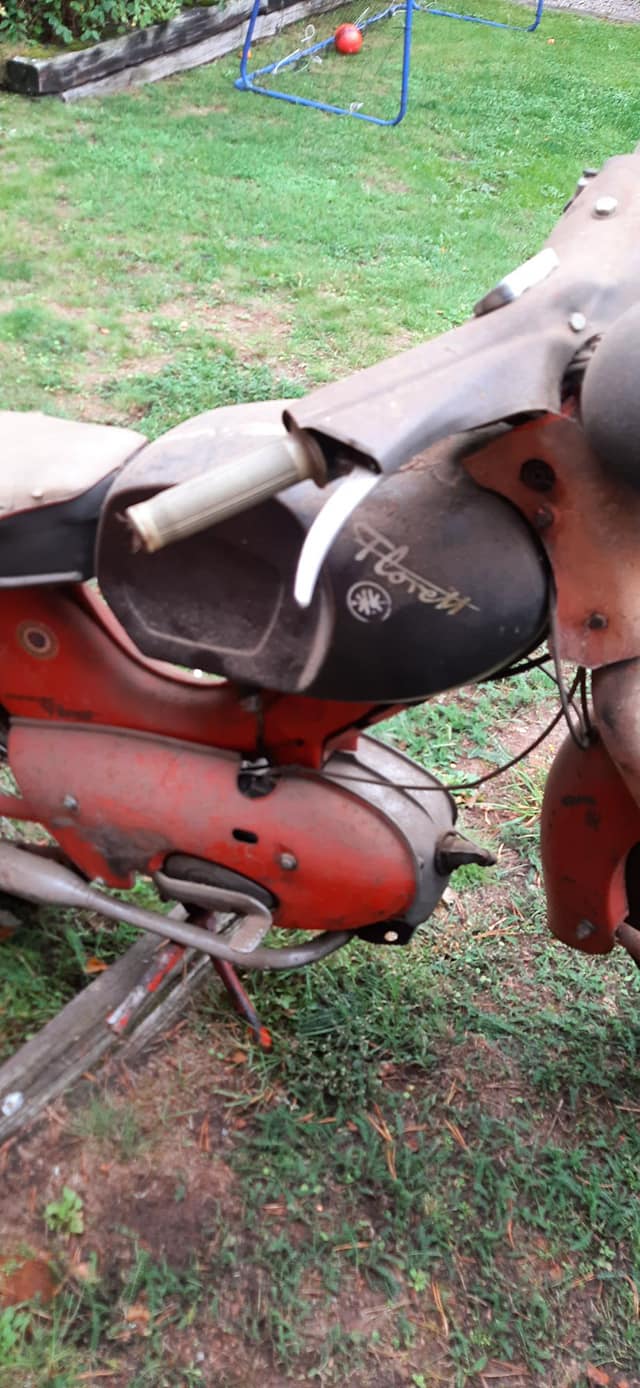

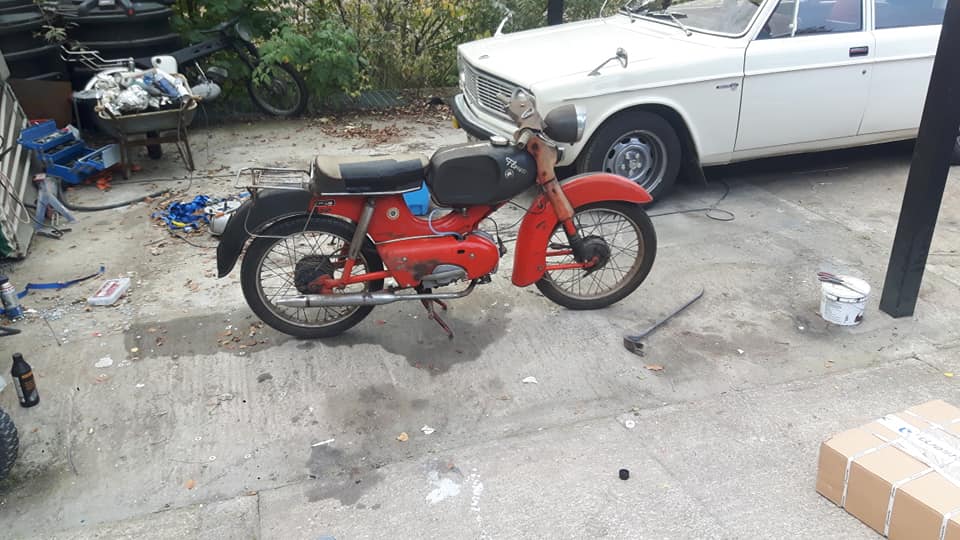

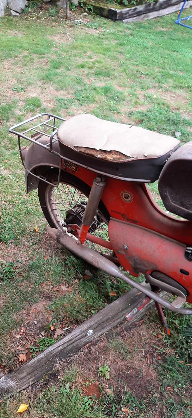

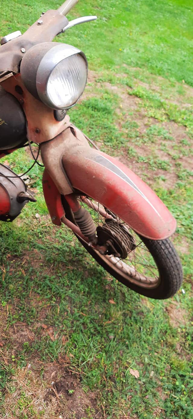

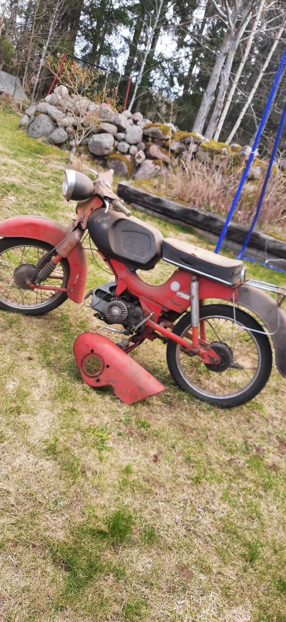

Inte dagens inköp men gårdagens...
De vart en Kreidler Florett av 1967 års modell.
Stått sedan 1971 sjukt länge alltså 50 år. Men motor går runt och det finns gnista så med det vart de si så där 35mil och hämta igår.
Vart hemma sent så blev avlastad och synad idag då jag ändå hade ledig måndag efter jour.
Det som en gång varit bensin luktade ja inte bensin i alla fall. Sköljde ur tanken bensinkran bortom räddning så bytte ut den och bränsleslang.
Plockade av och rengjorde förgasaren som var fylld av något jag mest kan beskriva som gräddkola. Tog en stund göra rent.
Monterade en ny kedja då den saknades helt och lyckades få loss lameller som satt sig. Sen ett oljebyte och till min förvåning
såg oljan bra och flytande ut. Vart med om mycket värre. Så i med ett par dl gräsklipparolja och 5liter aspen i tanken.
Ett torrkickande dubbelkolla att gnistan fanns. Tillbaks med stift och på med kranen och se på tusan startade på första kicken..
Alltså första kicken vart helt paff bra tomgång lyse som tuta fungerade ja hade jag bara haft kåpor på och mer än nått halvkilo 60-tals syre i däcken hade det blivit en tur direkt haha..
Jaja vart en kaffe sedan ut montera kåpor sträcka kedja och tvätta av de värsta möget å bättra på lufttryck i däcken..
Ett par km provkörningsrunda utan några större bekymmer lite anliggande broms efter inbromsning annars tuffade den på fint med undantag att växlar behövs justeras lite hoppig på 3ans växel men det var väl allt att gnälla på.
Blir väl en renovering vad det lider men ett enklare objekt behövs lite nya plastkåpor till styrkronan och gaffelben de blir till pulver om man tar i dom. Ja ett par kedjesträckare samt kedjeskydd. Sen är det väl bara allmän genomgång lite puts och färg hade tänkt mig Californiavit med svarta detaljer och svartvit sadel. Oavsett trevlig moped som det är och kan med lagom jobb bli riktigt fin..

Grattis till nyförvärv :thumb:

SS440-80 skrev: 28 sep 2021, 12:21 Grattis till nyförvärv :thumb:
Tackar åjo skitnöjd riktigt trevlig moped och ett rätt lätt objekt skadar inte få ett lättare objekt ibland heller...
Men ännu bearbetar jag en plan hur den ska se ut! Blir inte riktigt en original renovering eller snudd på för gillar modellen men kommer bli lite egna detaljer och egen färgsättning, ska bara klura färdig i skallen hur den ska bli i min skepnad...

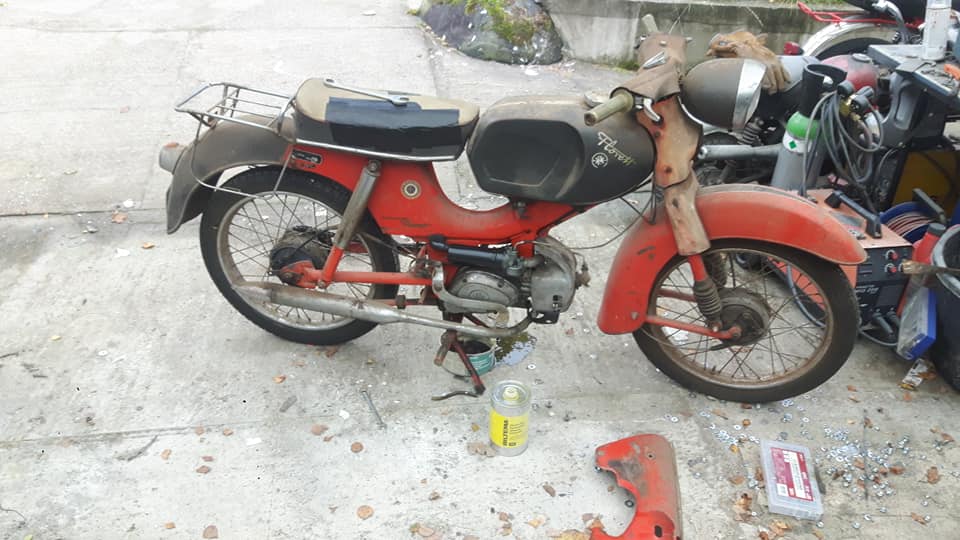

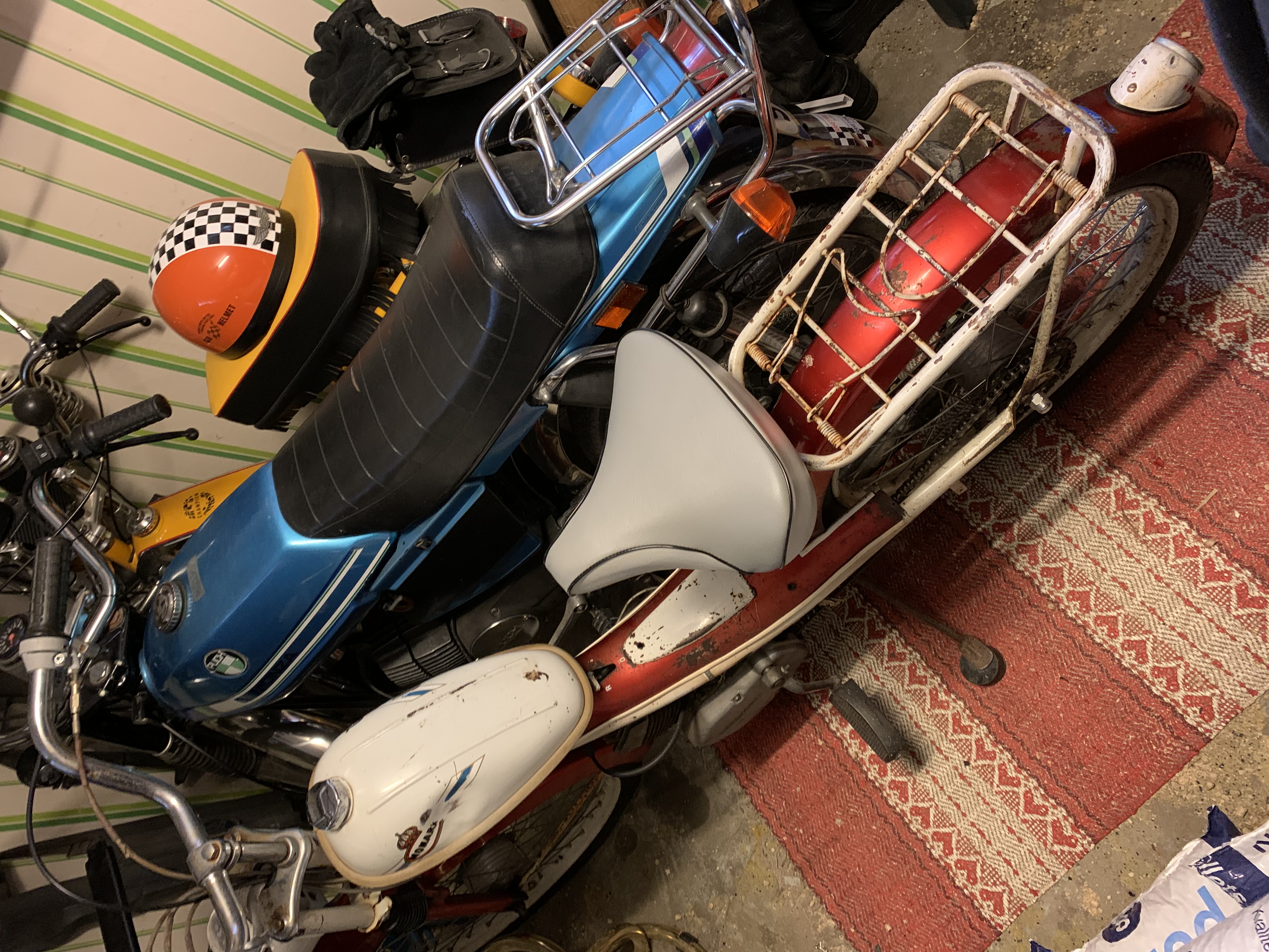

Jo Monarken ska enligt säljarenstarta hoppas kunna få snurr på den så fort vårvärmen börjar komma åter är dock tråkigt att trampaxeln är av så den har bara en trampa men hoppas hitta lämpliga bitar att laga det hela med..
Saxopeden är det något tändningsfel på och en del el måste fixas till tänkte låta skönheterna behålla sin patina hur som haver….

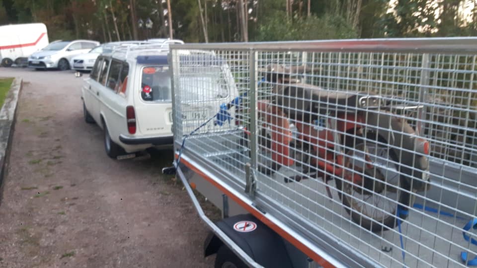

Äntligen hemma vart köp vart bestämt någon vecka men idag var de hämtning...

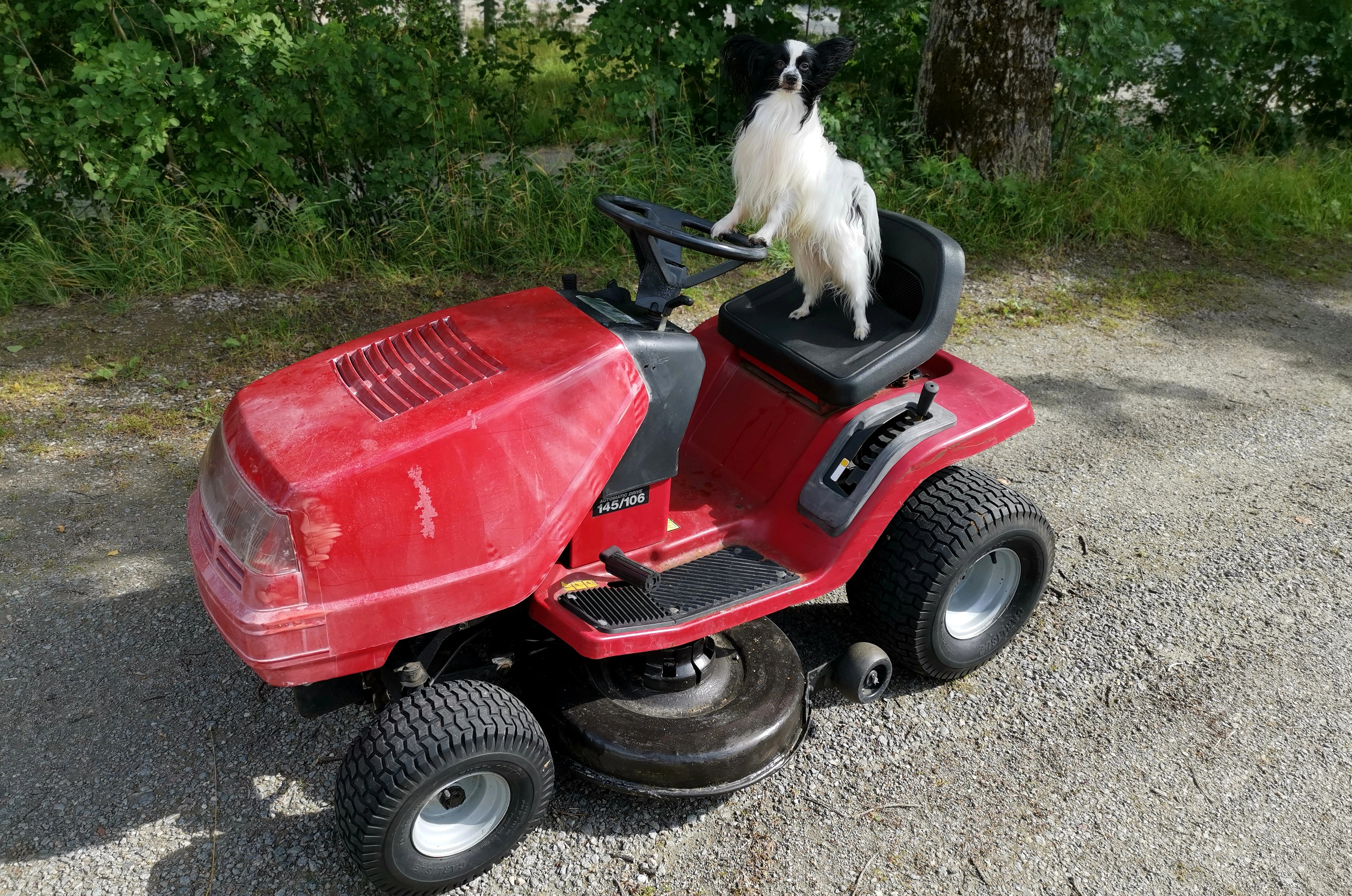

Inte ett inköp egentligen utan mer av ett byte -hittade en kille på FB som ville ha en MT5 och hade en Compact att byta med. Att det var i närheten gjorde det möjligt och vi bytte.
Planen är lite småfix och köra 2-vxl ettt tag till jag fått ordning på en 4-pet jag har i gömmorna.
Minsta fyrbeningen här hemma fyllde fyra år i går så han fick ju få sig en egen "traktor".
Hydrostatdrift å 106cm i klippbredd.
/ Patrik
