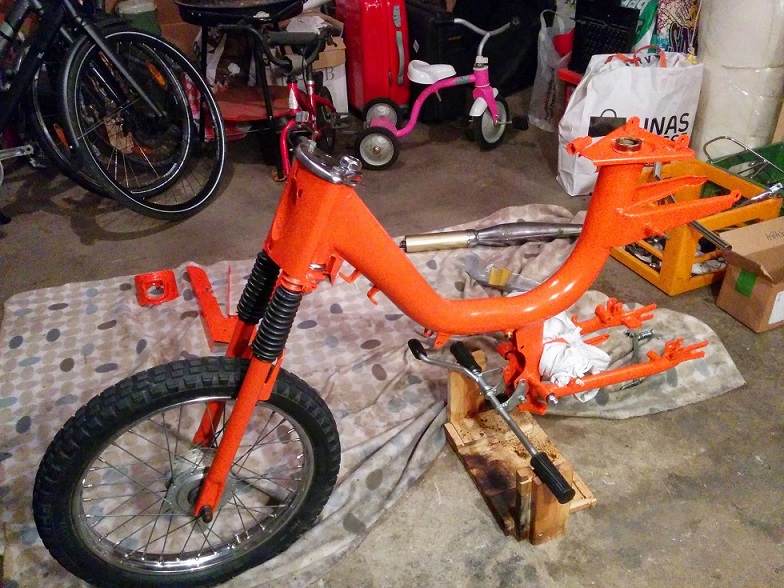

Kl 20:10 igår kväll gick jag till garaget för att påbörja monteringen av alla delar.
Pulverlackad ram och div delar i RAL 2004 hos Combi-Lack i Bandhagen. Snabbt och rätt bra pris tycker jag, 1500kr för allt.
Fotbrygga, stöd och styröverfall förzinkade hos Excellrnt Ytbehandling i Skogås, också helt ok pris, 500kr.
Mitt mål va att bli färdig innan början av maj.
Haha, tror inte jag behövde så mycket tid!
För idag (28/3) runt 16:30 tiden tog jag en provtur i 50 knyck!
Så! Hur blev det då?
Bra som fan skulle jag säga!

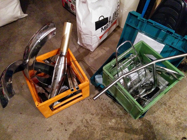

En hög opolerade delar som fick lite kärlek under tiden ramen va på lackering.
Självklart lyckades jag sätta plåten till lyckthållaren upp och ned!
Jag insåg först när motorn skulle i att jag satt fotbryggan fel, skulle sitta i hålet längst in.

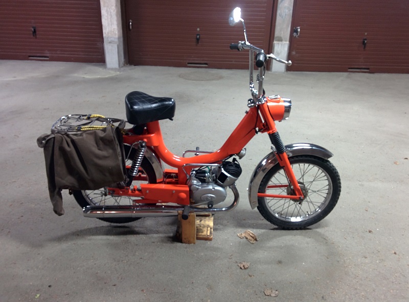

Nästan allt på.
Jag va lite nervös inför elinstallationen.
Hade köpt en ny kabelstam på Tradera och kunde inte riktigt se framför mig hur den skulle sitta. Men när väl allt va på plats va det inge problem alls!

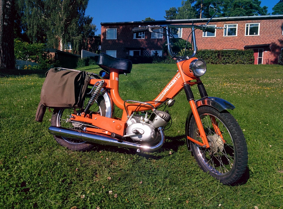

FÄRDIG!!!
Första provturen och tro inte fan att även solen kom fram en snabbis!
Och väskan passade också. Åka till affären och köpte mjölk bara för att se hur den fungerade.
Nu inväntar jag bara ett nytt 60cc kit så ska jag få på ett snyggare avgasrör också.

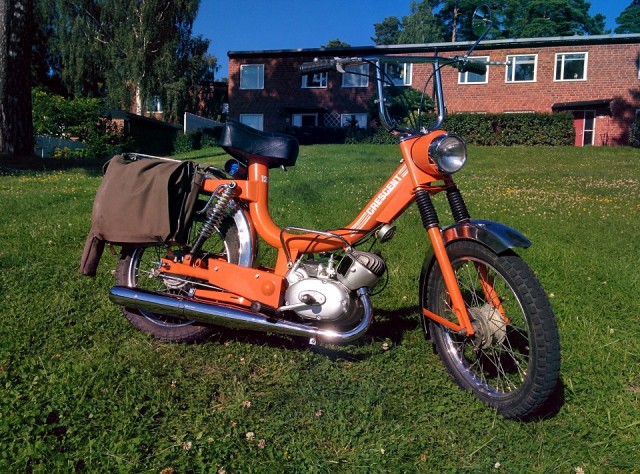

Tänkte lägga upp några uppdateringar jag gjort.
Jag har bla satt på en 60cc med 17mm förgasare, har inte riktigt fått den att gå bra än.
Först va den lite svårstartad och gick inte på tomgång.
Nu startar den och går på tomgång.
MEN! Har ingen som helst ork, varvar fin fint men så fort man lägger i en växel så kommer den ingenstans fort..
Sen har jag problem med lamporna, dom lyser väldigt svagt på låga varv men lyser bra när man varvar..
Vad kan det bero på?

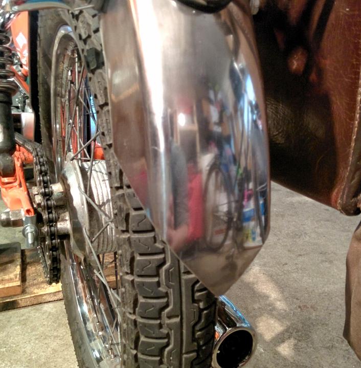

Sen har jag kapat bakskärmen.
Den va rätt skadad längst ner och då valde jag helt enkelt att kapa den.

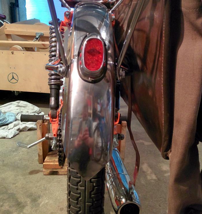

Sen såg jag detta när jag skulle ställa tändningen efter cylinderbytet...
Totalt tror jag det va hål på 7 ställen!
Så nu är alla sladdar fixade och ny krympslang påsatt.

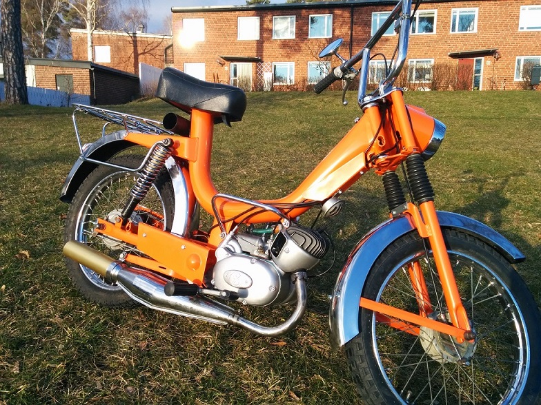

Insåg att jag glömt lägga upp en bild efter att dekalerna kom på plats.
Haha, som jag höll på för att passa in dom och så hamnar dom ändå i olika höjd..
Jaja, det syns bara när man sitter på och tittar ner på tanken så det gör inte så mycket.
Nya dämpare köptes förra veckan också!
