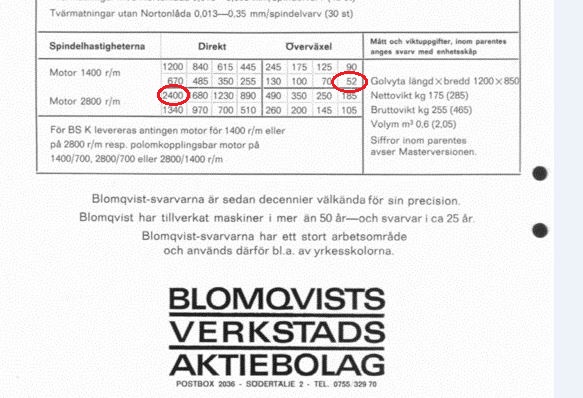

Hej!
Tack för alla upplysningar om steglösreglering av el strömmen till Elmotorn. Men med min lilla motor (0,55kW)
2 steg på strömbrytaren 1420 + 2840 Rpm/min. Så tror jag ej vill satsa på nått sådan just nu iaf.
Utan Överväxeln kommer jag bara med Direkt till bara 255 Rpm/min. Måste fixas ett trasig kugghjul kommer då
kan jag komma ner till 52 Rpm/min....enligt bild...Då blir det en bra nerväxling och den blir grymt mycket starkare
på låg varvtal. Hela register att växla med blir då...52 - 2400 Rpm/min

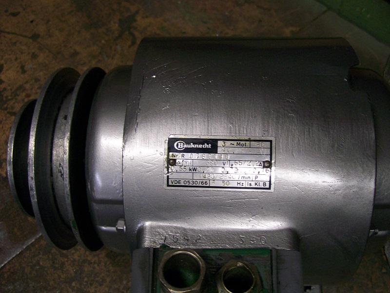

Bauknecht två-varvsmotor två och fyrpolig. Var rädd om den för dom är sällsynta. Jag har nån enhästare sådan som suttit på en gängmaskin för rörgängor. Nöj dig inte med fram-backomkastare och varvtalsomkastare. Du måste ha ett rätt inställt motorskydd också

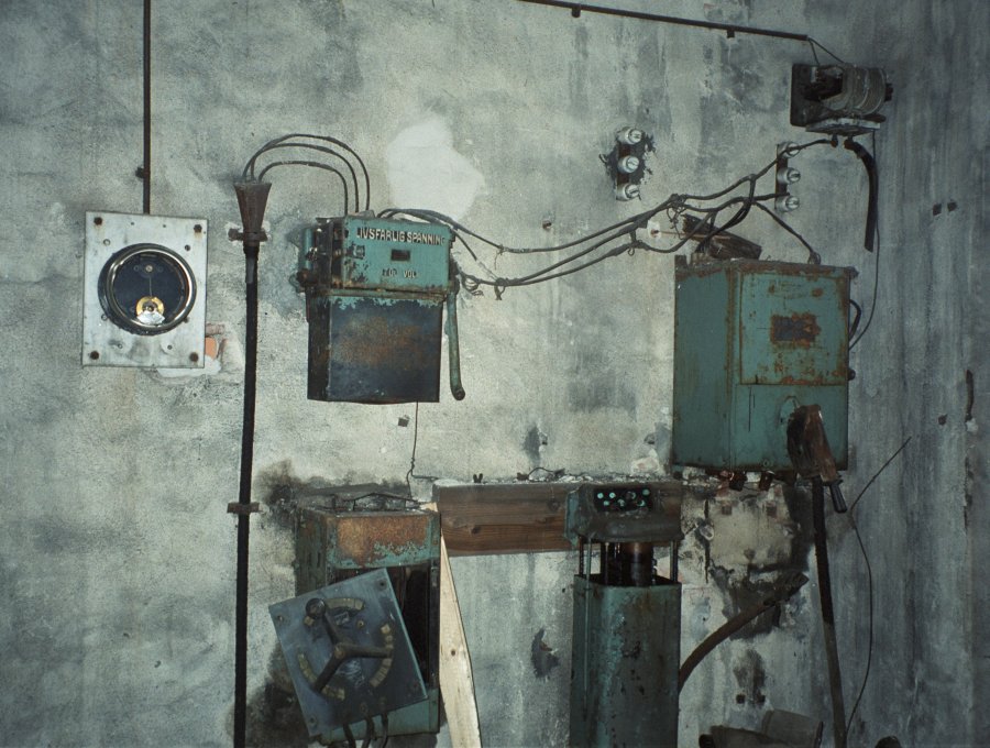

Jaha, du har också varit på Ramnäs bruk och tittat dej omkring?Micke S skrev: Har du resten av tillhörande utrustning också ?![]()
Ja, vad är det då på den väggen eller marmorplattan?
Längst till vänster ser det ut och ha varit en Voltmätare, kanske ville man ha koll på nätspänningen?
Till höger om den vill jag nog ha det till ett motorskydd där termokontakterna är i lådan under, möjligen oljeisolerade.
Nästa till höger är jag osäker men vill ha det till inkommande nätledning och huvudbrytare.
T.v. under ser ut som en slags "mjukstart" för släpringad trefasmotor men är osäker på det.
T.h. under då är det klassiska pådraget för elmotorer. Mycket bra grej där man samtidig ökande startmomentet och minskade startströmmen. Maskinerna kunde smygas igång liksom du gör med din elektroniklåda. Här bör man dock vara vaksman för det kan vara PCB-olja i lådan

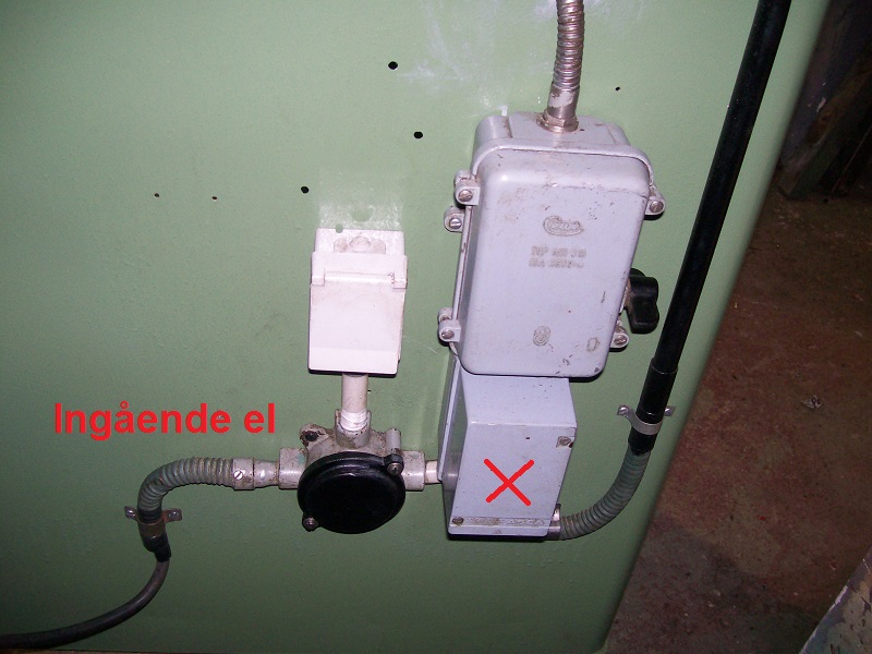

Re: Blomqvist BS600 Svarv
Ska kolla motorskyddet då detta ej är gjort, tyvärr ej tänkt på detta. Lär ändå göra om elsystement, då allt ej går över huvudbrytaren.sachsmaster skrev:Bauknecht två-varvsmotor två och fyrpolig. Var rädd om den för dom är sällsynta. Jag har nån enhästare sådan som suttit på en gängmaskin för rörgängor. Nöj dig inte med fram-backomkastare och varvtalsomkastare. Du måste ha ett rätt inställt motorskydd också
Motorskyddet sitter före huvudbrytaren så nåt styrrelä drar + lampan till vatten pumpen lyser fast man slår av huvudbrytaren...Motorskydd
markerat med rötkryss..Synd att jag inte tänket på detta då jag var där bak å kopplade..
