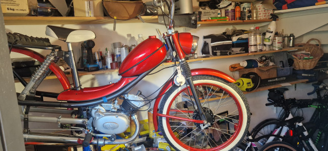

Motorn är på och nästa blir bakhjul, tank och uppstart. Jag har lite problem att få gas och växelhandtagen att sitta bra på styret. Hur hårt jag än drar så glider dem. (Tips?)

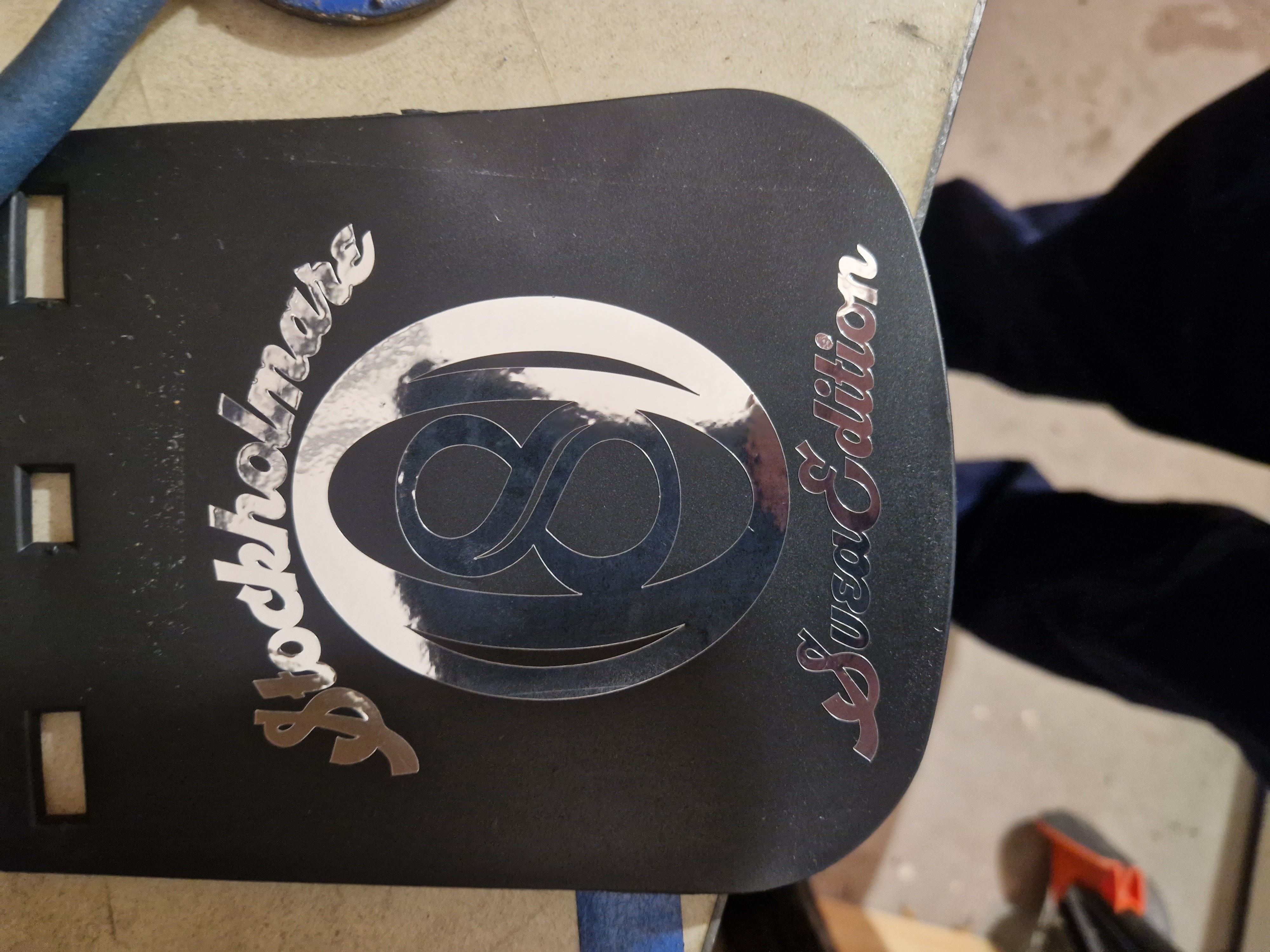

Fick dekaler som jag smetat på på test på några grejer. Tycker dem e fina.
Om en månad siktar jag på att ja den körklar för ordentlig användning. Siktar på iaf på ett mopedrally denna säsong. På återseende!

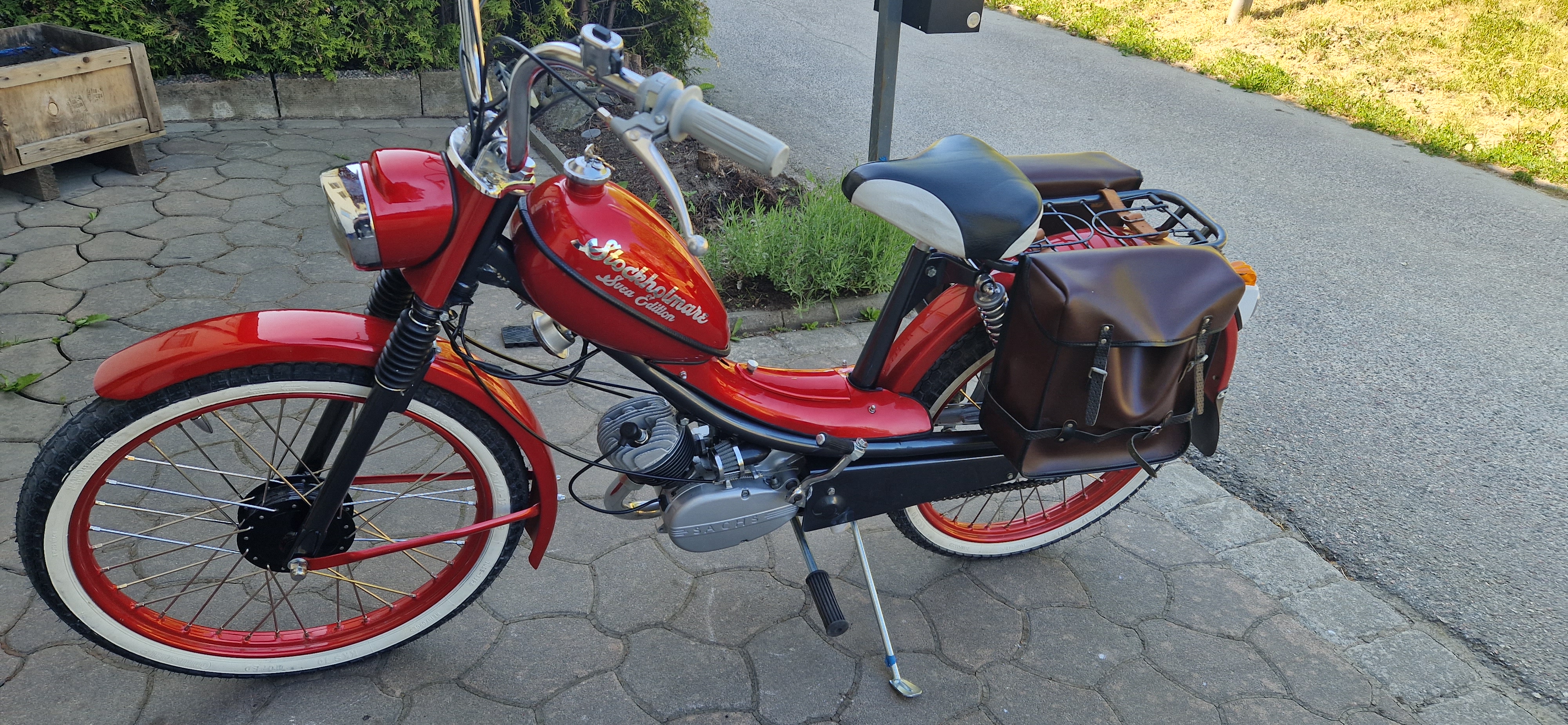

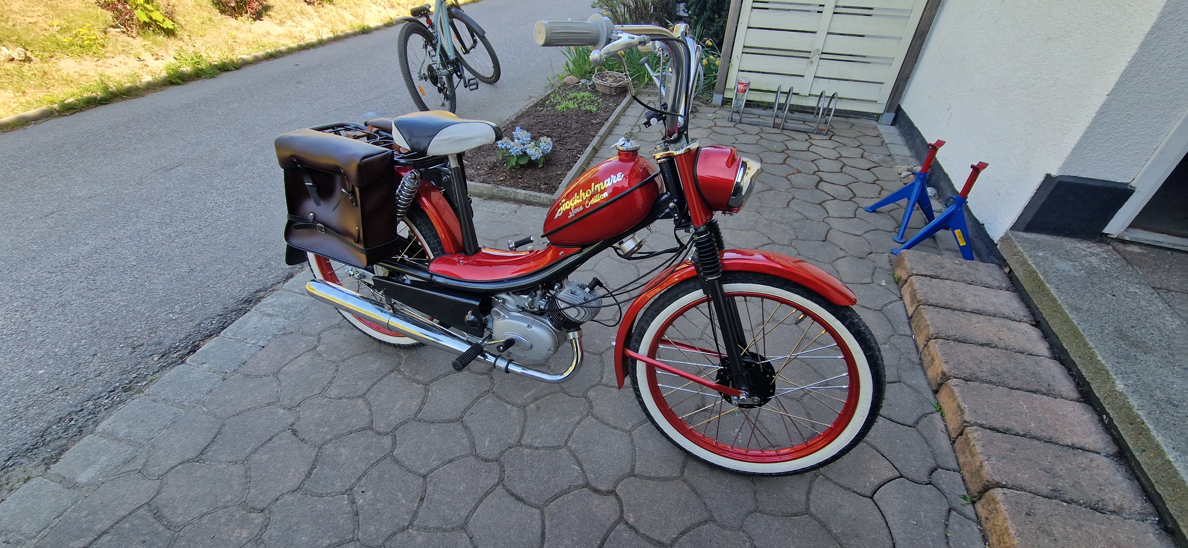

Dagen kom tillslut då jag skulle få ihop mitt projekt!
Det kunniga gubbar och tanter ute i landet fixar under en eller ett par mörka vintermånader tog mig tre (3!!) år från start men fan ta den som ger sig. Idag blev den klar och renovering anses färdig. Mopeden kommer att utvecklas och förändras från säsong till säsong men här är den.

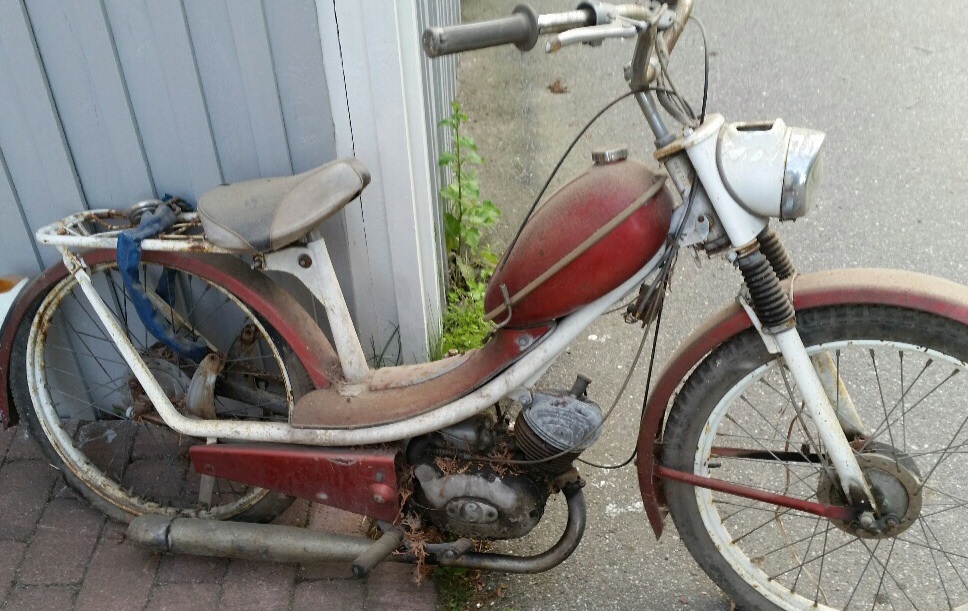

Som tidigare nämnt så fick jag den när jag fyllde 15 bast av min mormor. Hon hade gett den till min kusin som är betydligt äldre än jag med villkoret att jag skulle få den när jag blev 15. Jag var väl runt 10 år när jag fick reda på upplägget och drömde sedan kommande 5 åren om min moped som jag aldrig sett men visste att jag skulle få. När jag väl fick den så va lyckan total. Den va sliten och inte alls som de coola grabbarnas Mt5 och Dt-crossmopeder men fan va jag älskade den.
Jag använde den flitigt men kunde ingenting om varken underhåll eller reparationer. Jag körde tills den föll sönder. Bakstötdämparna smällde en kväll utanför fritidagården och det gjorde sjukt ont när de tjocka fjädrarna slog till på vaderna och nu gick den inte att köra mer.
Den blev stående utanför mitt föräldrahem. De kommande 20 åren blev jag alltid lika glad när jag såg den och tänkte att en dag ska den fan renoveras och bli top notch. Någon som inte var lika glad över situationen var mopeden. 20 år av regn, snö, sol, fukt och diverse skit satte sina spår i form av rost och annat förfall.
För ca 3 år sedan bestämde jag mig för att sätta igång renoveringen iaf och tänkte att mina förutsättningar att lyckas var ganska goda. Jag arbetade på en mekanisk verkstadsindustri då. I början gick det undan och hela mopeden plockades ner i delar. Nu slukade jag all info jag kunde hitta online och joinade forum och fb-grupper på ämnet. Helt utan erfarenhet eller kunskap om mopeder ville jag gör så mkt som möjligt själv. Motorn var jag dock bestämd med att den skulle renoveras av en erfaren person för att den skulle bli driftsäker och pålitlig. Ett år gick och mopeden var fortfarande i delar. Jag började studera och saknade nu bra mekplats så allt flyttade in i förrådet hemma. Projektet skulle nu bli klart på ett par kvadratmeter arbetsbänk vilket blev en utmaning i sig.
Motorn lämnades först till en kollega som inte kom igång med renoveringen. som utlovat. Kollegan konstaterade att han inte längre hade lust så jag skickade motorn till en firma för renovering och lite trim.

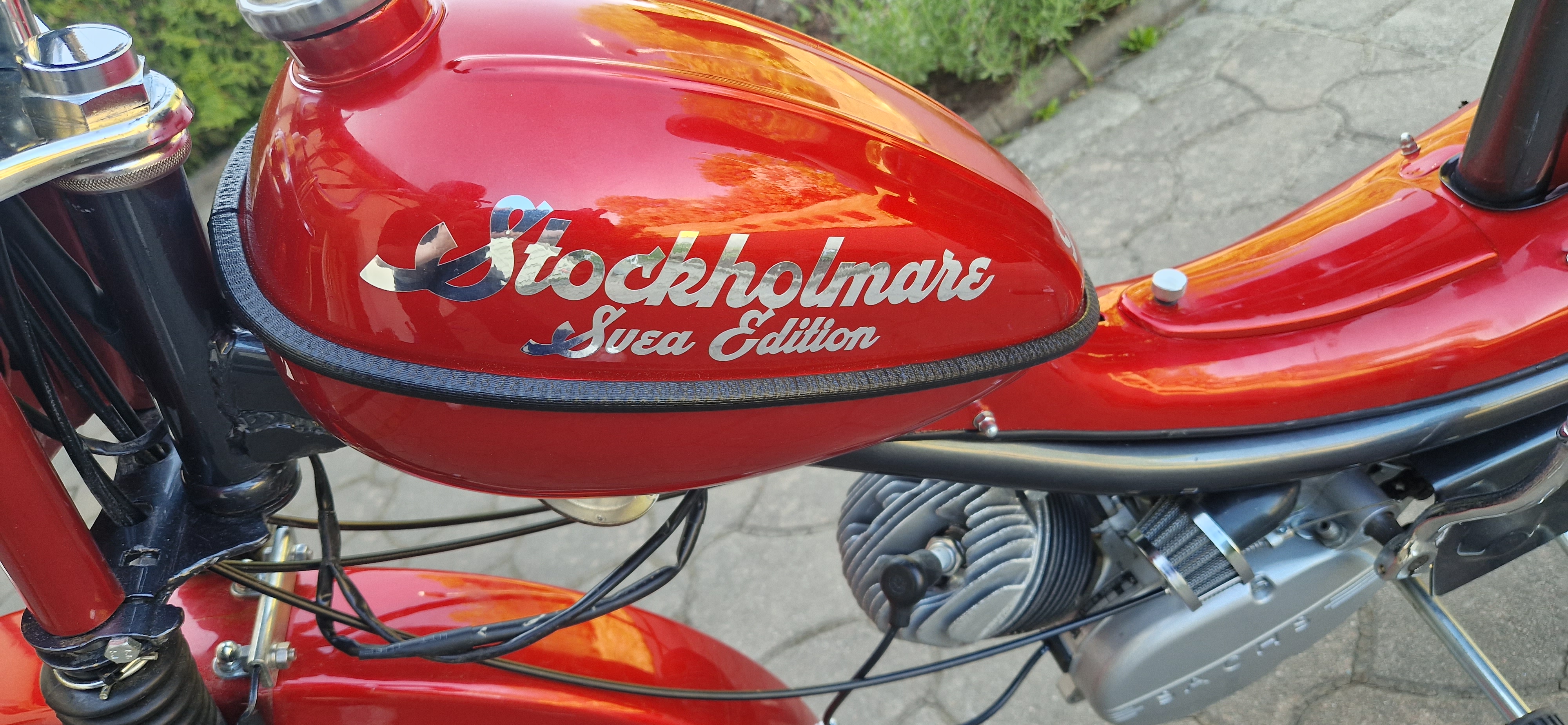

Lackeringen hade jag beslutat mig för att göra själv men saknade lämplig plats. Utomhus kändes opålitligt och dessutom va ordentliga produkter svindyra i inköp. Jag beslutade mig för att kontakta ett gymnasium i grannkommunen som hade lackeringsiutbildning. De kunde ta sig an jobbet, dessutom blev det billigare än att göra allt själv. Jag lämnade in alla delar hos dem och fick dem efter ca 1 termin. Det tog lång tid men resultatet var fantastiskt bra. En röd metallic (Rouge flamme) från Renault och en gråmetallic från Audi (Daytona grey). En drös med delar var bortom räddning men budgeten var tajt om inte obefintlig så det tog tid att kunna köpa allt jag behövde. Tiden från då till idag kantades av en hel del problem med delar som gått sönder, problem med den nyrenoverade motorn, trasigt baknav osv osv. Stora och små problem avlöste varandra en tid. Nu sista tiden så är det framförallt småsaker som inte funkat optimalt.
Tidigt i tråden, första vändan då jag tänkt börja renovera men aldrig kom igång, frågade jag vad ni på forumet trodde att det skulle kosta att renovera mopeden. Vad det slutligen kostade vill jag helst inte räkna på men dyrt blev det och ingen försäljning skulle få tillbaka pengarna men den är inte heller till salu så nu kvittar det.
Tack för alla tips och hjälp härifrån!
