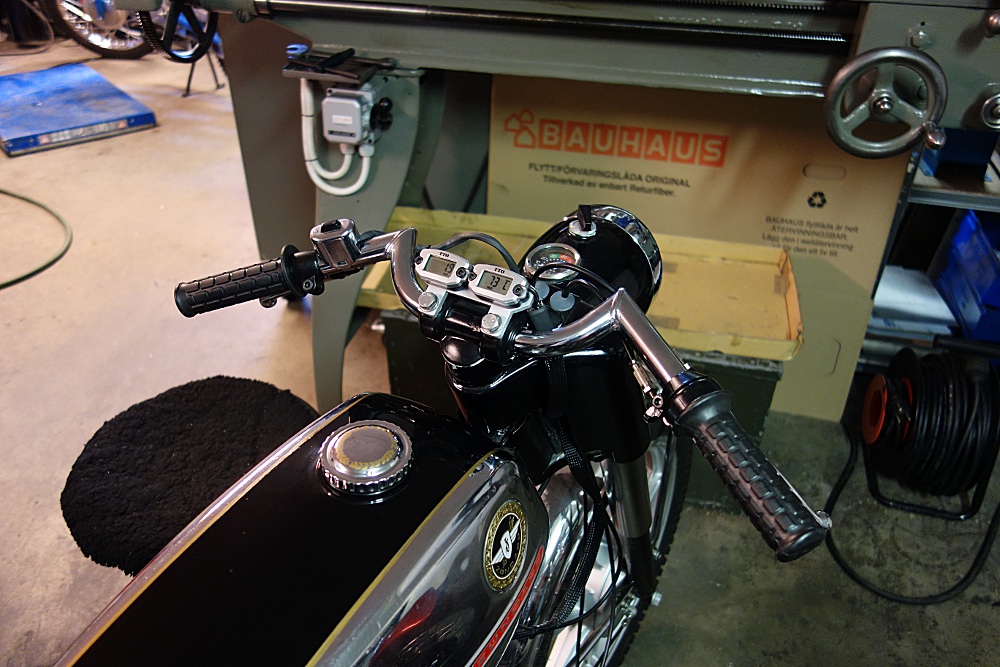

Lite småfix gjort på den svarta Zundappen. Den vänstra mätaren som visar tid visar varvtal när motorn går och maxvarv en stund när den har stängts av. Den högra mätaren visar temperatur på topplocket mot tändstiftet. Det är samma grejor som satt på den röda Zundappen. Den har också fått den 5-växlade motorn som satt på den röda, och har även genomgått en del förbättringar i övrigt. Det är inget utställningsskick på moppen men det är inget jag strävar efter. Det primära är att allt fungerar och att den går som ett skott och inte ger ett nedrisat intryck.

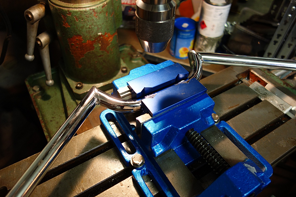

Det höga styret bytt till lilla M-styret från http://www.mopedrenovring.se" onclick="window.open(this.href);return false; . Inte i klass med SR8-styren men bättre än innan både funktionellt och estetiskt. Det hade gärna fått vara 40 mm bredare men det är ju lätt ordnat om man vill. Bara att kapa till ett par bitar och sätta fast dem med aluminumpluggar som säkras med Loctite cylindrisk låsning. Bredden ser helt rätt ut på bilden men det känns lite smalt när man sitter på moppen. På den blå är det tvärtom, SR8-styret ser för brett ut (660 mm) men känns perfekt när man kör.
Eftersom styret är helt platt blir den optimala styrvinkeln 90 grader mot gaffelrören :P
Re: Zundapp #2
Här ser man vad en så pass liten breddning av lilla M-styret som 20 mm gör. Det ser inte lika tajt ut och framförallt känns det mer rätt för att hålla styr på ekipaget på grusvägar.
På bilden är det bara vänster styrhalva somär förlängd för jämförelse med orginal. Den korta ser bättre ut men känns inte i närheten lika bra.
Re: Zundapp #2
Båda sidor klara. Det känns helt rätt nu.
