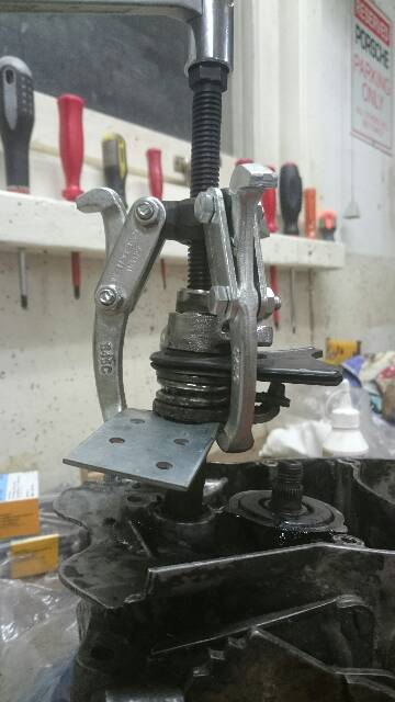

Efter några om och ett visst antal men så lyckades jag få av växelmekanismen från kickaxeln. Det som slutligen blev min räddning var plattan jag snodde ihop för att få grepp om kicken (men som inte fungerade). Nu gick det däremot geschwint!
Efter lite slipande med dremel-kopian och smärgelduk glider den fint på axeln utan att kärva. Nästa steg blir att plocka isär mekanismen ovanpå motorn för rengöring och bedömning av skick. Väl mött då!

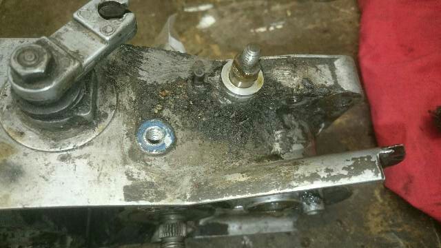

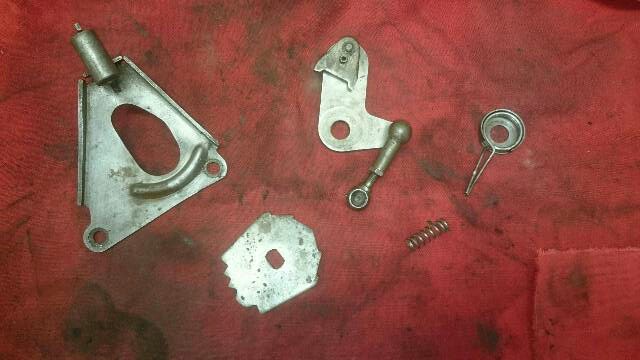

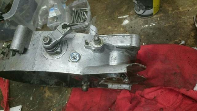

Nå, på min motor har det förmodligen inte suttit något gummiskydd för växelmekanismen på många herrans år, så här såg den ut när jag plockat isär den:
Och så här blev den efter lite rengöring:

Motorblocket fick samma behandling:
Efter:

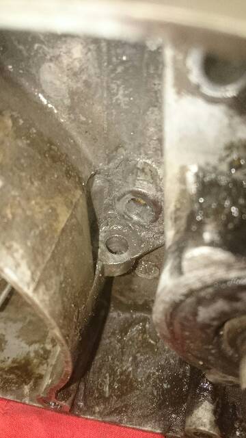

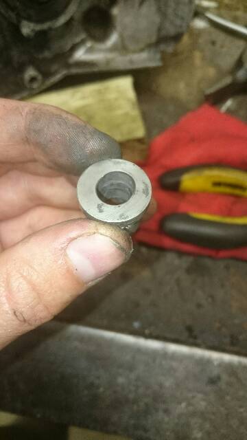

I samma veva som jag rengjorde blocket så märkte jag att spelet i axeln till kopplingsarmen var väldigt stort, så den demonterades tillsammans med sin lagring. Så här ovalt blir hålet efter lång och trogen tjänst:
Även lagringen i blocket är ganska oval:
I den bästa av världar så hade jag haft tillgång till svarv och bronsämne så jag kunnat svarva en ny bussning, men eftersom denna värld ser ut som den gör så har jag inte det. Och dessutom kan jag inte svarva...
Så det blir lite vedbodsmeck av det, jag tänker helt enkelt vända på lagringen så axeln hamnar i rätt läge. När den är helt utsliten, om femtio år till, så får jag väl lära mig svarva!
Jag misstänker också att den utslitna bussningar är en del av skälet till att skruvarna till kopplingen är så långt inskruvade.

Jag kommer ihåg det var väldigt hård koppling på dom där och kopplingsarmen gick ofta sönder.
Om det går och ställa fjäderspänningen på skruvarna vet jag inte men om det gör det är det precis samma princip som HVA 118-120cc och Husqvarna Silverpilen.
Ska jag mecka med en sån där så är jag nog lite försiktig med och spänna fjädrarna för hårt men mer noga med och se till att stålytorna är inte är för hala utan rugga upp ytan med lite smärgelduk. Sen måste man också se till stållamellerna är helt plana och att inte den yttre tryckplattan kastar när man kickar men kopplingen intryckt.
Lycka till, du är så flitig här så därför måste du också ha svar :)

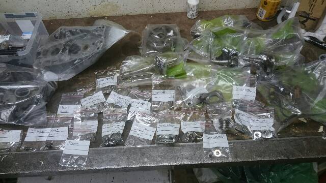

Har varken haft tid eller lust att meka något vidare de senaste dagarna, min energi har istället gått åt till barn, nytt jobb och förkylning, inte nödvändigtvis i den ordningen. Nå, ikväll fick jag äntligen lusten åter och begav mig ut i verkstaden. Och nu har jag glädjen att meddela att motorn är isär, i alla fall så mycket som jag ämnar plocka isär den. Så här ser den ut för tillfället:
Vi apotekare är ett noggrant släkte!
Återstår att lägga en beställning på de delar som behöver införskaffas, samt köpa kemisk metall och fixa styrbulten till växelmekanismen.

Har var det ordning o reda,är dom numrerade i ordning åxå :wink:

selma skrev:Har var det ordning o reda,är dom numrerade i ordning åxå :wink:
Nej, men väl tydligt uppmärkta vad de hör till och i många fall med förtydligande bilder i telefonen! Jag har lärt mig den hårda vägen att i samma sekund man tänker tanken "det där kommer jag komma ihåg hur det satt!" så är man rökt. hate-wall.gif
