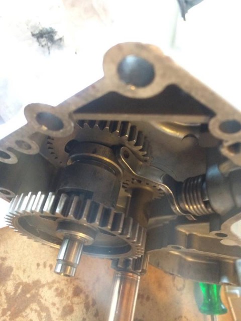

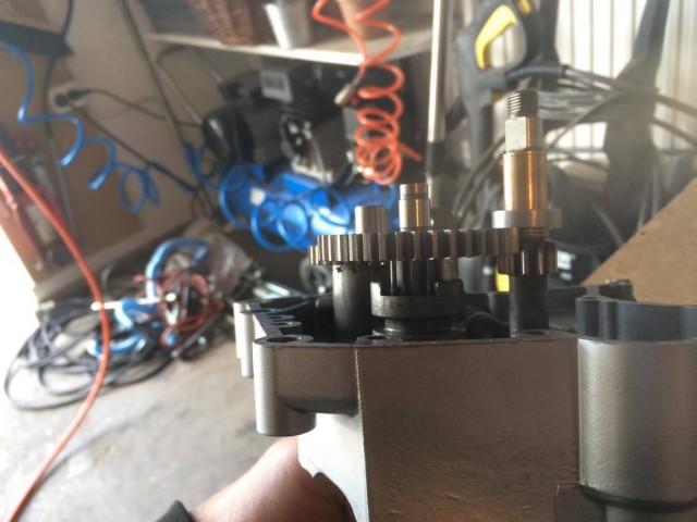

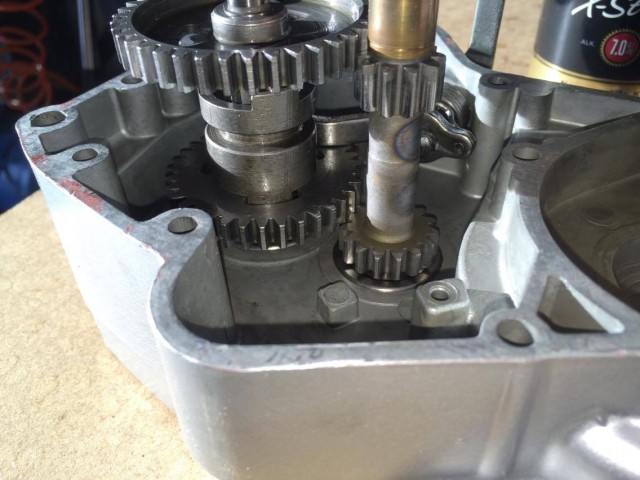

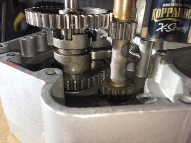

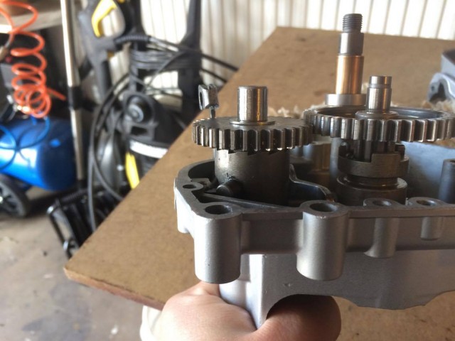

Nånting står inte rätt till här, kolla in bilderna...
Såhär var det då jag skulle börja montera ihop motorn igen, växelhjulen ligger inte an mot dreven på kopplingsaxeln, dom nuddar bara i varandra.
Om man ser på bilderna så ser man att det varit så sen tidigare, man ser klart och tydligt slitaget... hur har detta ens fungerat? Den har ju gått hur bra som helst i alla år.
Det måste vara någon av axlarna som är fel? Finns det olika?
Och nej, det är inte cidern i bakgrunden som gjort att jag monterat fel... :)

men på bilden ser det ju ut som utgående axeln krupit först halvvägs ur lagret på ena sidan, sen stannat där, ock i stället krupit ur på andra sidan. men eftersom problemet även finns vid montering så antar jag att det är nåt annat som gör att ingående axeln ligger för djupt.

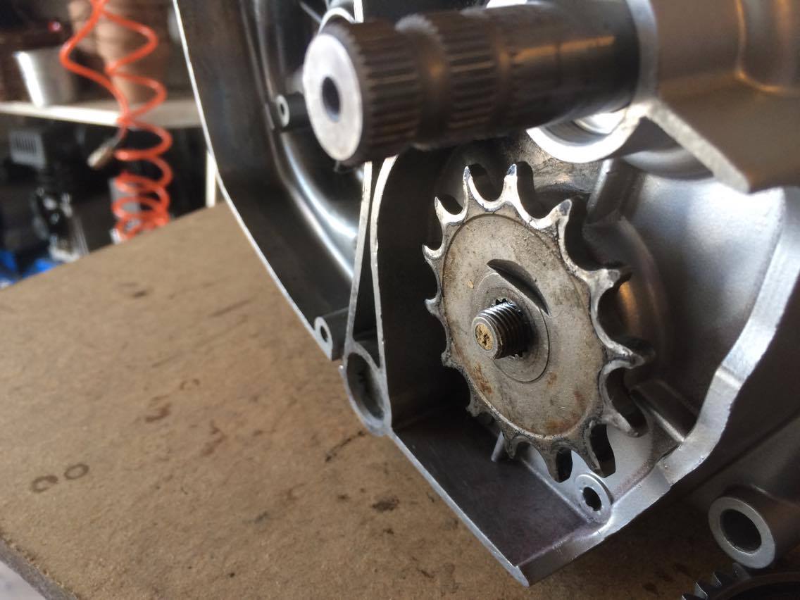

Har tagit lite fler bilder...
Har kollat i sprängskissen för motor nr 81-6005-2700, 2-handväxlad, kick och kuggtransmission.
Utgående axel, Nr 135 på sprängskissen, art. no 81-612-076 har blivit ersatt av en ny modell av axel art. no 81-612-329.
Det verkar vara den nya typen av axel jag har (se bilder) eftersom den inte har den bussningen längre.
Kan det vara denna som är fel?
Kan det vara den andra axeln, Nr 131 på sprängskissen s.k. kopplingsaxel art.no 81-612-191, som är fel?
Alla kullager sitter perfekt på plats.. sliter mitt hår nu!! :evil: :evil: :cry: :cry:
Här ser man att växelhjulen ligger alldeles för högt gentemot kickstarthjulet och dreven på kopplingsaxeln
Här ser man att växelhjulen bara nuddar i dreven på kopplingsaxeln

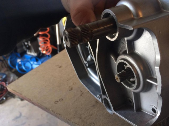

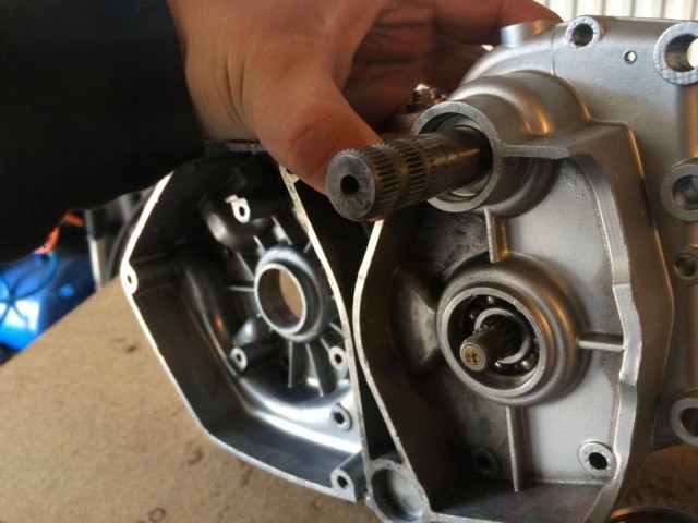

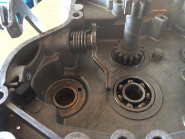

Kickstartsaxel och utgående axel..
Utgående axel till drevet, axel knackad helt mot lagret och drevet helt på plats, ser ju ut att stämma
Lager på plats, man skymtar även kopplingsaxeln på plats
Utgående axel
Utgående axel

om du monterar axlarna i den andra blockhalvan, hur ser det ut då?
och om du lägger ihop blocken, gå någon av axlarna att skjuta fram och tillbaka?

syns ju på ena bilden att drevaxeln ska längre ut, det ska sitta en distans bakom kedjedrevet mot lagret, kan de va så att du har satt den distansen på insidan kanske då blir det fel.
Re: Renovering av Crescent MCB 1206 Trapper
Efter bildstudium
Kick drev och ettans (?) drev ligger lika i höjd
R-v brickan rider på nämnda drev
med koppling monterad ligger troligen dreven lika med lite eller inget stöd för ingående axel i vänster block
slutsats är att ingående axel är fel shimsad eller fel axel
Rent teoretiskt bör den vara kortare på en fotväxlad pga mekanism och annorlunda motorblock?

det är ingen skillnad på axlarna, dom är likadana oavsett om det är handväxlad eller fotväxlad

Man är ju ett klantarsle och stirrar sig blind på sprängskissen, hade satt distanshylsan på fel sida, den ska ju sitta på utsidan :) Problemet löst!

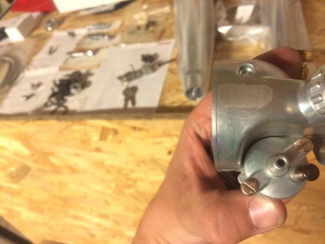

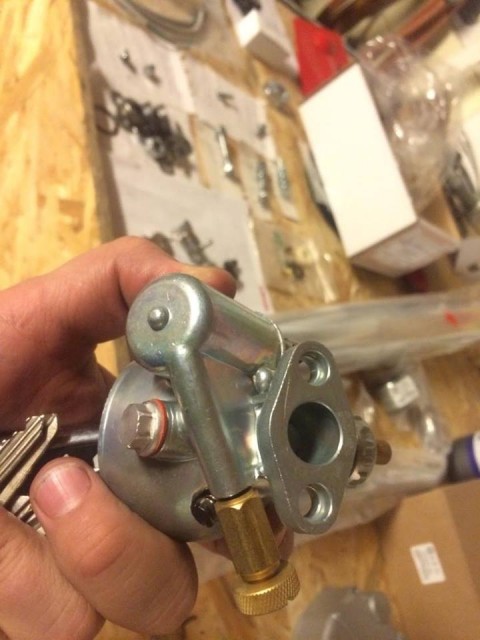

Är detta en äkta Bing?
