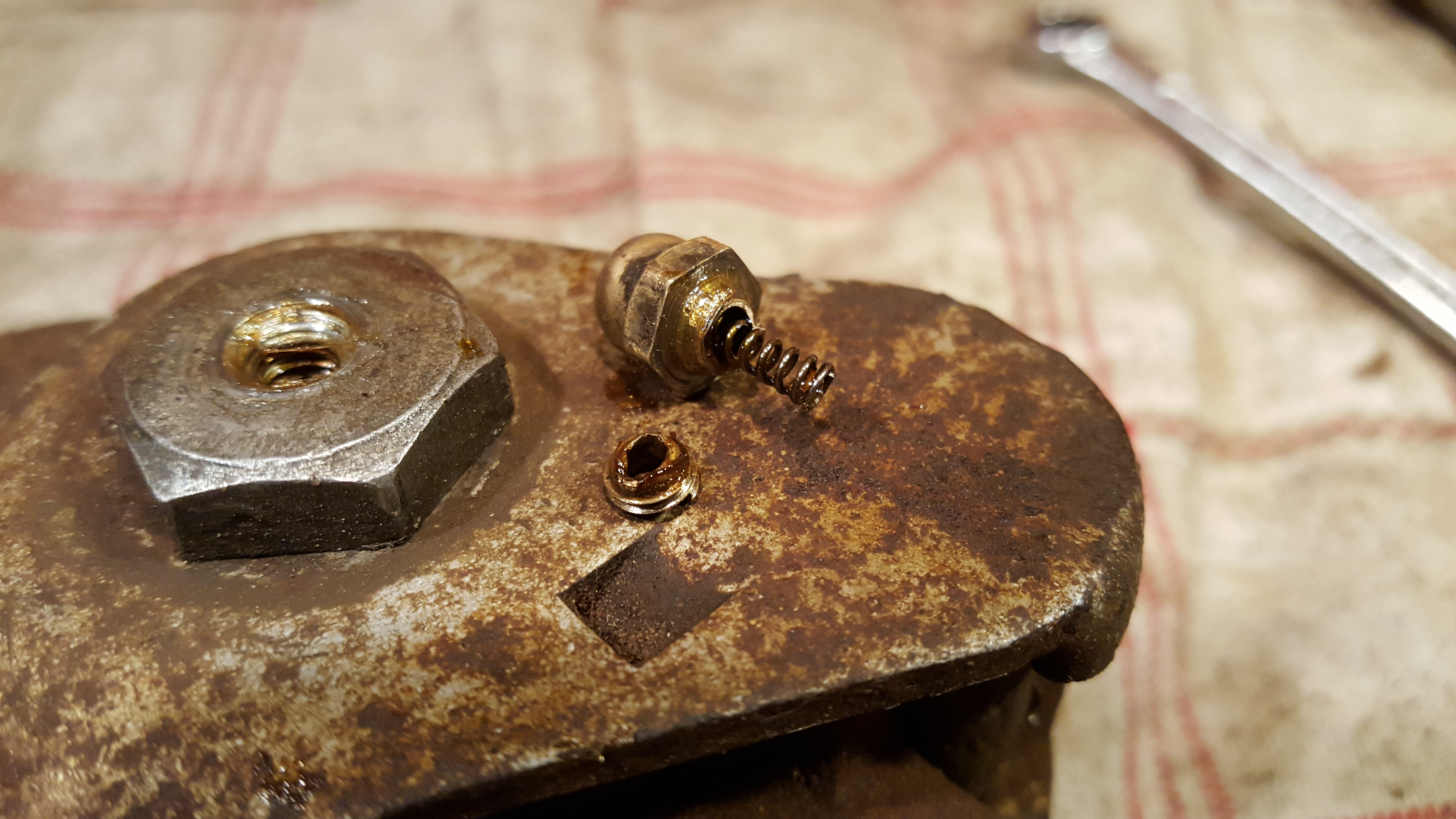

Hade tänk ta en bild på nippeln så ni kunde se den bättre..
Då gick den av när jag skruvade ut den.
Hittade rester av den andra nippeln under smutsen på andra gaffelbenet...

Re: Monarscoot 1957, ett billigt, smutsigt monster!
Hittade tyvärr inte några såna nipplar..
Tack tack!Baronen skrev:Grattis förresten!
Det positiva med att nippeln gick sönder är att jag nu kan köpa två nya som ser ut hur som helst.
Jag tror jag kan ha smörjnipplar som passar om jag får leta lite. Dock inte originaltypen.Baronen skrev:Hittade tyvärr inte några såna nipplar..
Det finns ett par gaffelben till monarscoot här som jag kan kolla vad det är för gänga men dom är inte mina så nipplarna där kan du inte få.

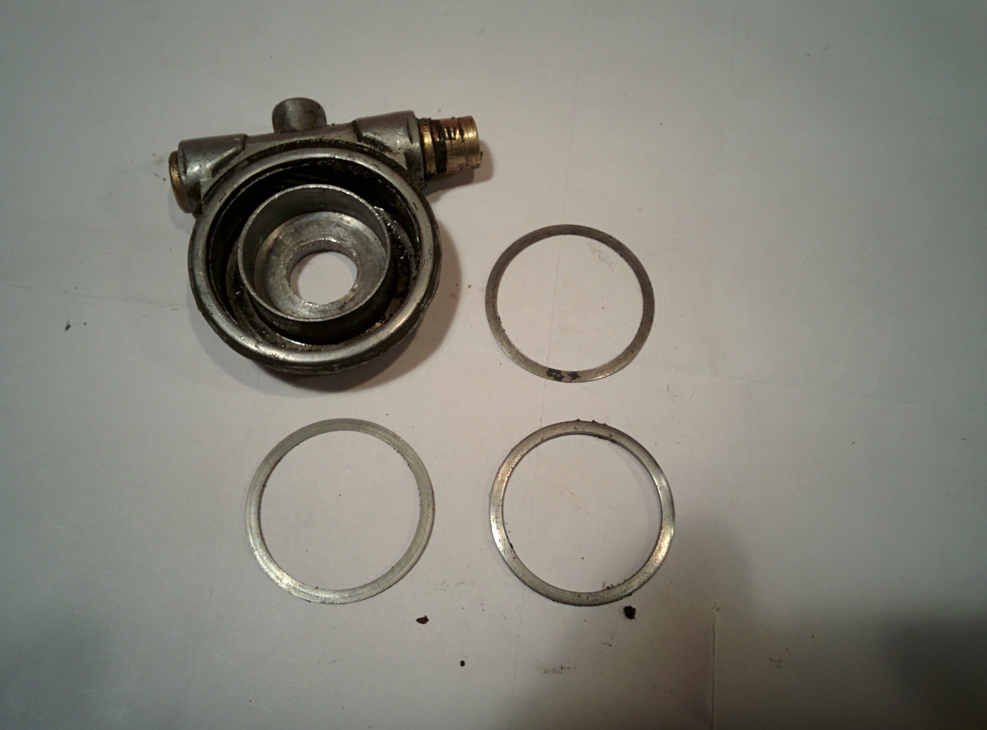

Däremot blev jag lite fundersam.
Är den här komplett?
Lika komplett som sossarnas verklighetsuppfattning.. Du ska ha ett plastdrev med taggar på som bettar i navet. Plastdrevet är den stora kuggen i snäckväxeln.GhR08 skrev:Däremot blev jag lite fundersam.
Mjaha.Baronen skrev:Lika komplett som sossarnas verklighetsuppfattning.. Du ska ha ett plastdrev med taggar på som bettar i navet. Plastdrevet är den stora kuggen i snäckväxeln.GhR08 skrev:Däremot blev jag lite fundersam.
Känns som att det är bättre att hitta en ny då.
Plastdrev där 1957Baronen skrev:Lika komplett som sossarnas verklighetsuppfattning.. Du ska ha ett plastdrev med taggar på som bettar i navet. Plastdrevet är den stora kuggen i snäckväxeln.GhR08 skrev:Däremot blev jag lite fundersam.
Ett härdat ståldrev ska det vara förstås

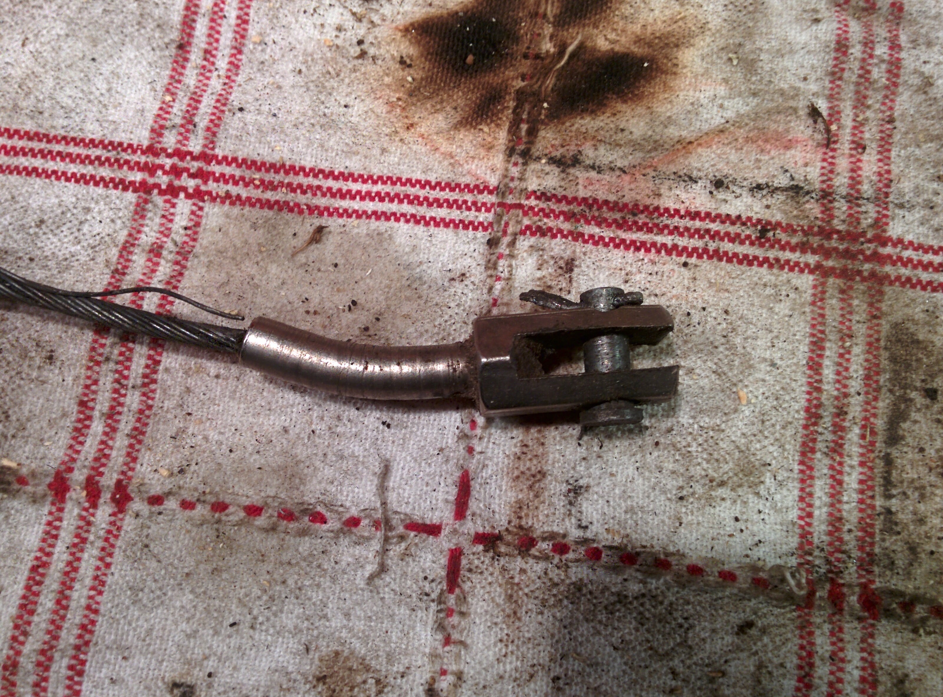

Hej
Här är bromwiren som jag tror passar din monarscoot och nu får du uppgiften och mäta och se om den verkligen gör det.
Mått mellan ändhylsornas ändar mot fästena i ramen är 527 millimeter
Total längd är 775 millimeter och dom uppgifterna ska räcka.
Wiren är prima och löper lätt i sitt hölje.
Tyvärr fanns inga smörjnipplar på den monarscootgaffeln jag har hemma. Motorn är märkt 1957 på den mopeden och har inte målat monarscootmärke på benskyddet så den är senare än din och troligtvis blev då smörjnipplarna bortrationaliserade eller försvann genom konstruktionsändring. Vill du jag ska hitta smörjnipplar så får du mäta gängan själv.
Bakelit då!sachsmaster skrev:Plastdrev där 1957Baronen skrev:Lika komplett som sossarnas verklighetsuppfattning.. Du ska ha ett plastdrev med taggar på som bettar i navet. Plastdrevet är den stora kuggen i snäckväxeln.GhR08 skrev:Däremot blev jag lite fundersam.
Är den här komplett?Hur är det med din verklighetsuppfattning?
Jo, jag såg det var ett annorlunda utförande vid bromsarmen på motorn men min wire ser mera ut lik moped.
Mät om den passar, gör den det kan vi nog utgå ifrån det är en sån wire som ska vara där. Men stämmer inte längder och mått så är nog den här wiren till någon annan moped.
#sachsmaster
Din vajer är mycket längre..
Den jag har är ca 590 totalt och ca 325 mellan hylsorna.
Blir nog till att försöka återskapa eller använda den som jag har.
Okej... Då glömmer vi det då. Jag tyckte bara den var väldigt lik en sån wire som ska vara där.
