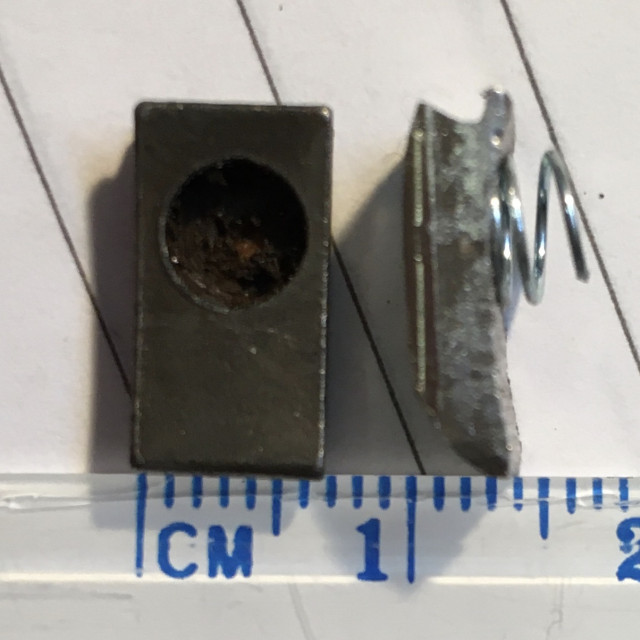

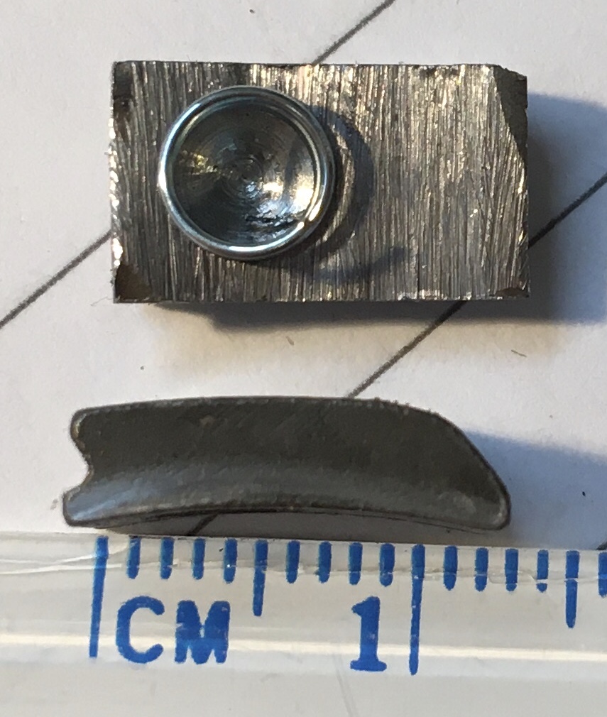

Inlägg: 1160
Re: Express M52
Hittade på "bromsstift" för Expressmotorns bromsarm. Ett original och en kopia som jag tillverkat själv.
De är svagt böjda, 12mm långa och 7mm breda. Det sitter en liten tryckande fjäder i ett grunt borrat hål.
Vinkeln på bilderna ljuger lite mot linjalen, men 12x7mm är det korekta.

Se där ja! Där är ju de små rackarna! Ser ju bra ut den du gjort med :)
