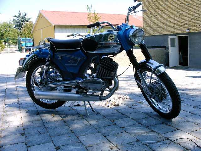

Det är lätt att förstå hur lite bränsle som krävs jämfört med luft om man gör en enkel räkneövning. Jag rundar av sifforma rejält så att det är lätt att förstå. Den totala utväxlingen mellan vevaxel och hjul är ca 12 till 1 på högsta växeln. Bakhjulet roterar ett varv när motorn har roterat 12 varv. Om man antar att ett varv på bakhjulet flyttar moppen en meter så har vevaxeln roterat 10000*12 på en (1) mil, 120000 varv. Det går år 2 dl bränsle per mil. Så bränsleförbrukningen är i runda tal 0,2/120000 = 0,0000016 liter per kolvslag. :shock: 1,6 miljondels liter per kolvslag alltså.
Luftmängden är för samma sträcka är 50 cc*120000. Det ger 0,05*120000= 6000 liter.
Så det är inte hälften/hälften bränsle/luft utan 0,05/0,0000016= ca 31000 gånger mer luft än bensin räknat i volym.
Jag har inte kollräknat men det verkar rimligare än 1:1.

Det är tråkigt att sjöfarten hävde i en massa salt i världshaven bara för att kunna tjäna pengar året runt. Om det hade fått vara sötvatten som det var från början så hade man kunnat starta körningen på förmiddagen och fått en gratis alkoholfri drink i Sky Bar på Happy Hours i Trump Tower. Sedan styra kosan hem via Island och ta ett dopp i Blå Lagunen där innan man gav fullt och var hemma ett par timmar senare. Med Zundapp KS125 motor :mrgreen:
