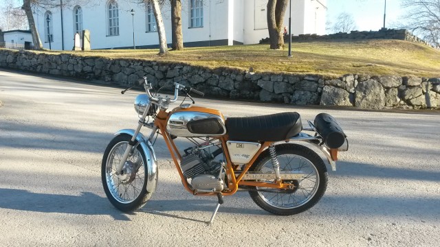

krack skrev:Riktigt fint bygge!
Använder du K50's framhjul eller vad e det för något ?
Marcus
Det är E-typens framhjul.
Fick tillverka en adapter som låser trumman mot gaffeln.
/ Thomas

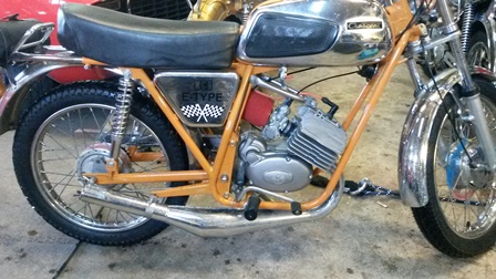

VRM veven på väg att monteras, var lite trixigt med schimsen då man måste ha ett större längst in för att möta radien vid övergången axel/vevhalva.
Nu plockas "reservmotorn" ut !
Och den "rätta" på plats :twisted:
Ingen märkbar prestandaskillnad, men betydligt mindre vibrationer än med förra veven, lite på tomgång men uppe i varv går den riktigt mjukt och fint!
/ Thomas

Börjar röra på sig riktigt bra nu..ny pipa och Mikuni VM24.
Finns dock en hel del att göra i bestyckningsväg märker jag.
Vet någon hur mycket det påverkar att det sitter nålmunstycke till 4-taktare i förgasaren? Det är alltså det med små hål på sidorna som kallas "bleed type" som sitter i fuggen.
Bör jag byta till ett utan sidohål som normalt används till 2-takt?
/ Thomas

then71 skrev:Börjar röra på sig riktigt bra nu..ny pipa och Mikuni VM24.
Har inte så stor erfarenhet av Mikuni,men det låter inte optimalt.
Personligen hade jag bytt utan att fundera.

Körde med vrålapan och Mikuni 24 ett tag, gick tresiffrigt men tröttnade på att den lät så mycket.
Bytte tillbaka till Bing 19 och jamarcool, går trevligt och tystare men inte lika fort.
Har kvar den men åker mest bara Zündapp numera.
