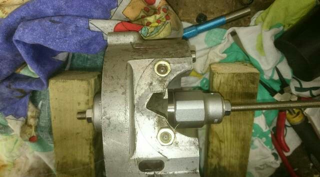

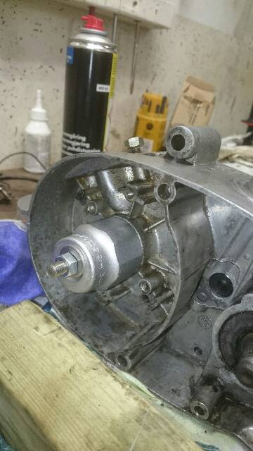

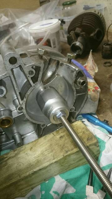

Om någon annan nybörjare läser detta så kanske det är intressant hur jag monterade ramlagret. Eftersom toleransen mellan block och lager inte är så jätteliten (enligt ljungdell.se är det t.o.m. vanligt att lagret sitter kvar på vevaxeln när man klyver motorn, vilket dock inte var fallet för mig) så valde jag att varken kyla lagret eller värma blocket. Jag rengjorde hålet i motorblocket noggrant med bromsrengöring och återmonterade låsringen som skall sitta däri. Därefter tryckte jag in lagret så långt jag kunde med bara handkraft innan jag satte en hylsa på utsidan (större än hålet) och en över lagret (tillräckligt stor för att täcka ytterdiametern på lagret för att inte skada kulbanan) sedan drog jag ihop allting med gängstång och muttrar, till dess att låsringen inte gick att rotera men inte mer. Det krävdes ingen vidare kraft alls, så jag kan tänka mig att det är lätt att råka dra åt för hårt så man riskerar att skada låsringen.

Bra gjort och visat ! Det är viktigt som du har tänkt på att inte belasta kulbanan. Samma regel gäller när vevaxeln ska monteras.

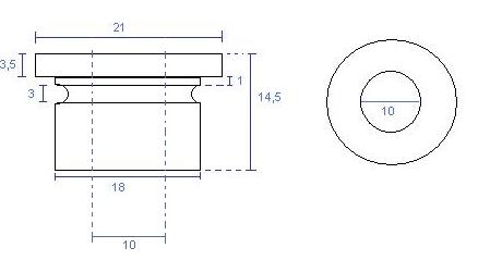

Jag har mätt upp bussningen till kopplingen men måste rita upp en skiss i datorn innan jag kan lägga upp den här.

Så här blev min enkla skiss av kopplingsbussningen - I am the master of MS Paint! :mrgreen:

Om du PMar adressen så kommer en bussning i lådan.

Bussningen som Micke svarvade till passade fint efter lite massage, tack än en gång! slider_thankyou.gif

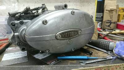

Så här fräsig ser motorn ut nu, med kopplingskåpan monterad med rostfria insexskruvar:
Skruvarna som håller kåpan på plats kommer från Biltema och de försänkta köpte jag på lösvikt på Bauhaus.
Jag misstänker att själva kopplingen är helt slut, men jag kommer fokusera på att få ihop motorn helt och provstarta den innan jag köper nya lameller.

Bra att den kom till nytta ! Hoppas motorn blir bra men det gör den säkert genom att du är noggrann.
