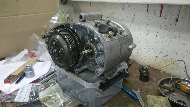

Ikväll tog jag ett nappatag i verkstaden; resultatet är nya packboxar och nytt ramlager monterat i vänster motorhalva, kopplings- och kickaxel monterad och kickfjädern spänd samt växeldreven på utgående axeln monterade.

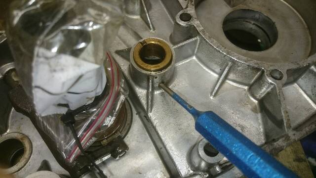

Packboxen till kopplingen vållade mig en del huvudbry, tills jag hittade ett hål genom vilket man kunde knacka ur den.
Få saker är så snygga som nya kullager!
Hur vänster motorhalva ser ut för tillfället.
Nästa gång kommer jag ägna mig åt -rätt gissat- HÖGER motorhalva innan de båda halvorna skall mötas ännu en gång.

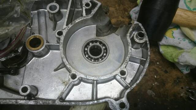

Om någon annan nybörjare läser detta så kanske det är intressant hur jag monterade ramlagret. Eftersom toleransen mellan block och lager inte är så jätteliten (enligt ljungdell.se är det t.o.m. vanligt att lagret sitter kvar på vevaxeln när man klyver motorn, vilket dock inte var fallet för mig) så valde jag att varken kyla lagret eller värma blocket. Jag rengjorde hålet i motorblocket noggrant med bromsrengöring och återmonterade låsringen som skall sitta däri. Därefter tryckte jag in lagret så långt jag kunde med bara handkraft innan jag satte en hylsa på utsidan (större än hålet) och en över lagret (tillräckligt stor för att täcka ytterdiametern på lagret för att inte skada kulbanan) sedan drog jag ihop allting med gängstång och muttrar, till dess att låsringen inte gick att rotera men inte mer. Det krävdes ingen vidare kraft alls, så jag kan tänka mig att det är lätt att råka dra åt för hårt så man riskerar att skada låsringen.

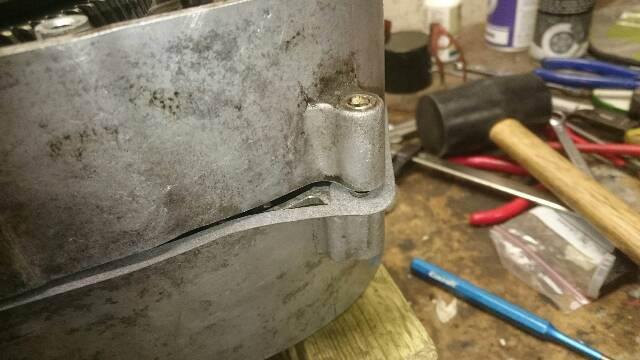

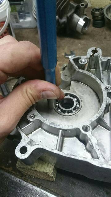

Igår fick jag lite tid över som jag förlade till garaget. Av någon anledning lyckades jag inte att montera ramlagret i höger motorhalva med gängstångs- och hylsmetoden, utan jag fick hänfalla till bonnmeck; gummiklubba och grovt dorn. Med försiktigt våld och noggrannhet gick det. Ser man bara till att endast slå på den yttre ringen av lagret och tänka till lite så går det bra.

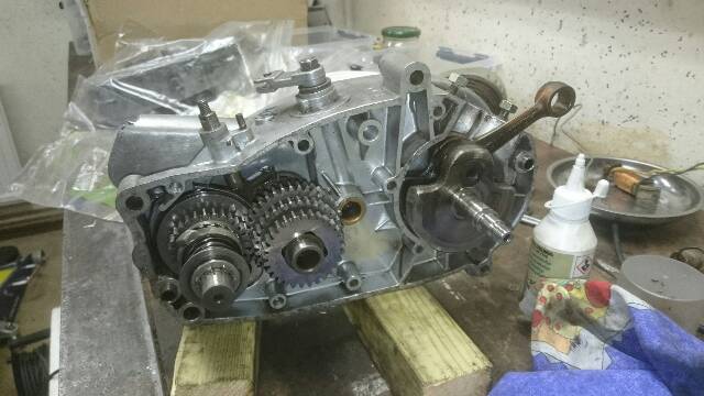

Hopmonteringen gick bra, bortsett från att jag fick hjärnsläpp och försökte lägga på vänster halva på den högra, med följd att växeldreven och tillhörande kulor ramlade ut över arbetsbänken. Lyckligtvis återfanns alla kulor efter lite letande och en hel del svordomar. Sedan gjorde jag som man ska, lade höger halva på den vänstra. Jag klurade en stund på hur kopplingsstängerna och den lilla kulan som ligger mellan dem lämpligast skulle monteras. Jag valde att sätta alla delar i höger motorhalva (i julgranen) och sedan hålla det på plats med fingret medan jag passade ihop halvorna. Lite pilligt, men det gick. Slutresultatet syns här:
Packningen mellan blockhalvorna hade inte klockren passform, men jag tror den kommer göra jobbet ändå. Jag är ju annars van vid bilar som läcker olja, så det kommer väl i värsta fall bara kännas hemtamt.

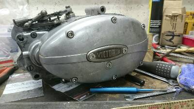

Som ni säkert har märkt så har det rått stiltje på Sportbastard-fronten ett tag nu. Andra saker har helt enkelt kommit emellan och även lusten att skruva har trutit. Men ikväll hade jag en stund över så nu är motorn ihopskruvad igen!
Bussningen som Micke svarvade till passade fint efter lite massage, tack än en gång! slider_thankyou.gif
Så här fräsig ser motorn ut nu, med kopplingskåpan monterad med rostfria insexskruvar:
Skruvarna som håller kåpan på plats kommer från Biltema och de försänkta köpte jag på lösvikt på Bauhaus.
Jag misstänker att själva kopplingen är helt slut, men jag kommer fokusera på att få ihop motorn helt och provstarta den innan jag köper nya lameller.

felix83 skrev: Bild
Det tror inte jag :shock:
Hur löste du det där?
