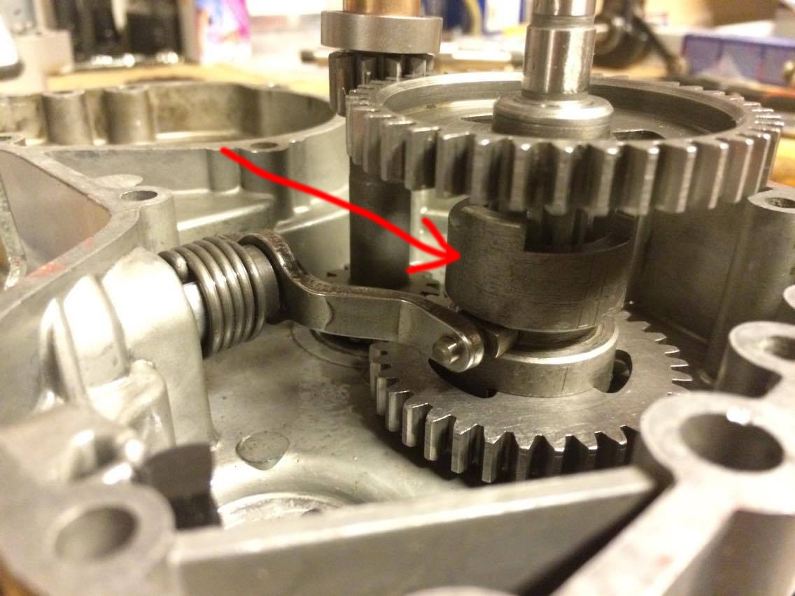

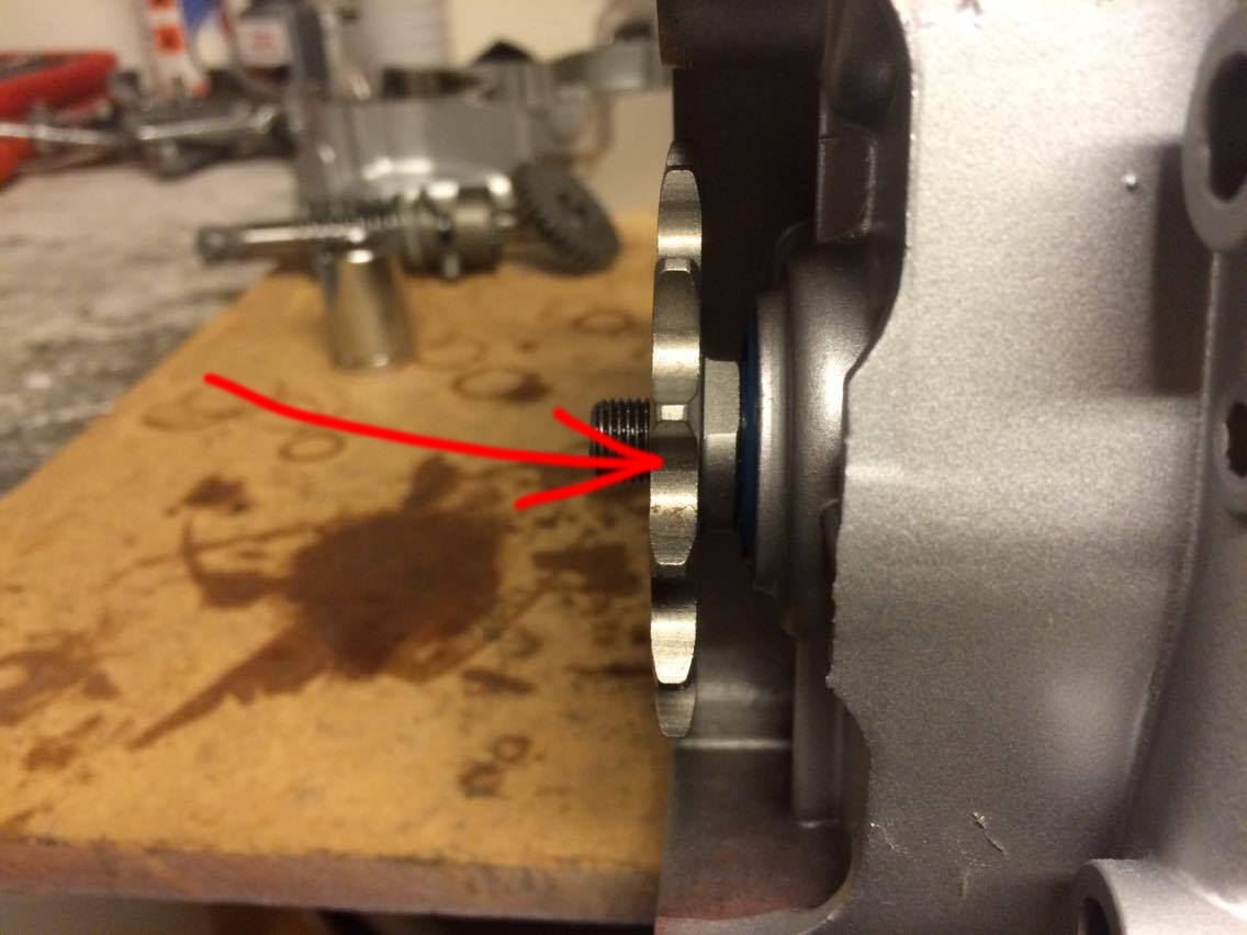

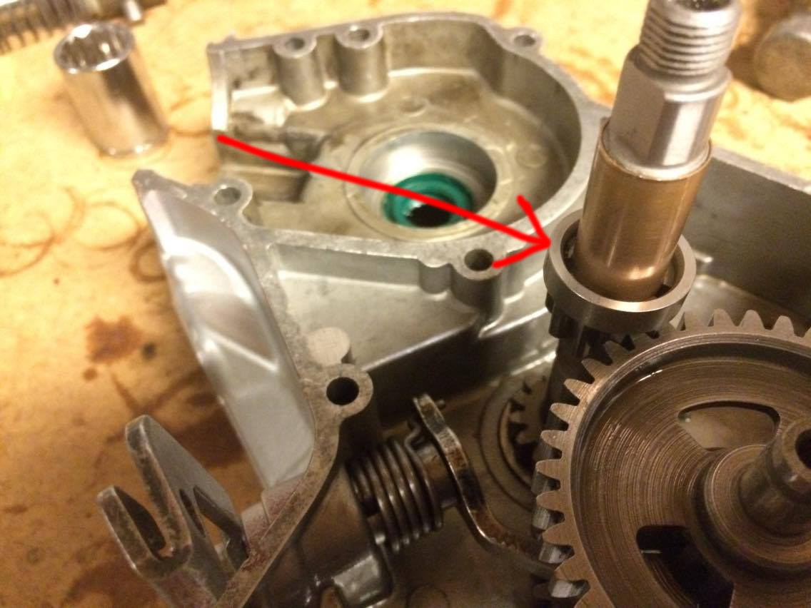

Nu är det snart dags att stänga motorn, men det finns några frågor, sprängskisserna är för otydliga för att man skall kunna se detta.
Bild 1
Sitter medbringaren för växelhjulen rätt väg?
Bild 2
Sitter distansringen rätt väg?
Bild 3
Sitter lilla drevet rätt väg?

nysa81 skrev:Nu är det snart dags att stänga motorn, men det finns några frågor, sprängskisserna är för otydliga för att man skall kunna se detta.
Bild 1
Bild 2
Bild 3
var ju ett tag sedan jag skruvade ihop en 2vxl
men kollar man på sprängskissen
så ska medbringaren vändas på
distansring sitter rätt och drevet är rätt
Re: Renovering av Crescent MCB 1206 Trapper
Vad jag kan se så sitter alla tre sakerna rätt.
