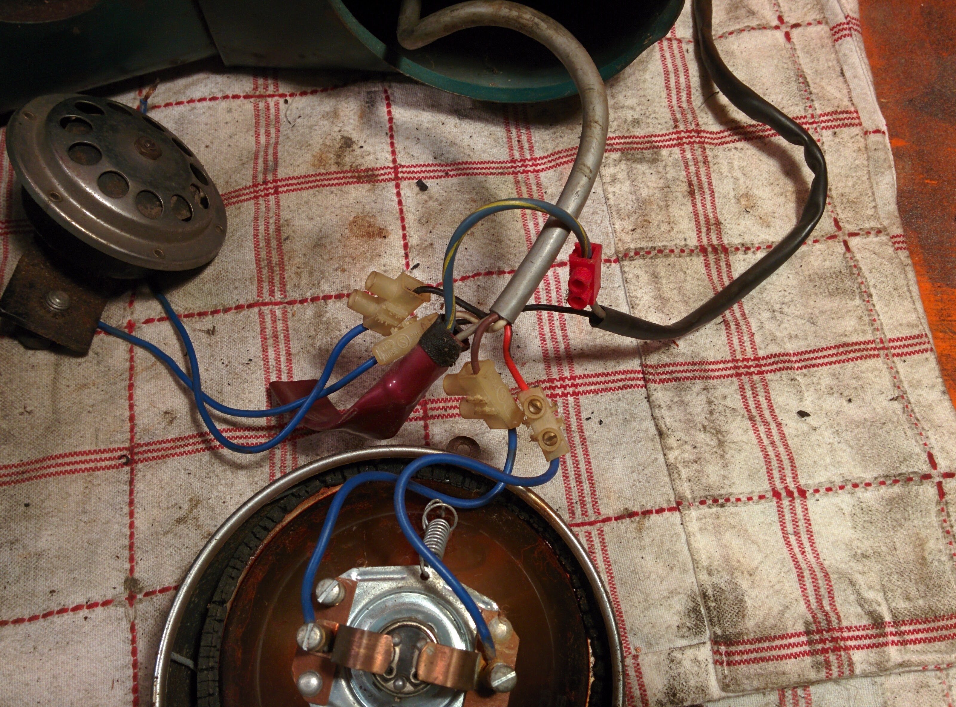

Av de tunnare kablarna bör det komma ut två från motorn, en gul och en svart. Svart är till dödarknappen och gul är belysningen.
Jag har en bild på hur elkopplingen ska se ut inne i lykthuset på en monarscoot -57 och om jag hittar bilden lägger jag in den framåt kvällen.

Hej
Så här såg det ut i lykthuset på en monarscoot med 1957 instämplat på motorn. Jag ser du har annan sorts lamphållare så det är inte lika som den du har men du kanske ändå får någon nytta av bilden ändå för den visar ju kablarnas färger och kontaktpunkter numrerade efter Bosch-systemet.

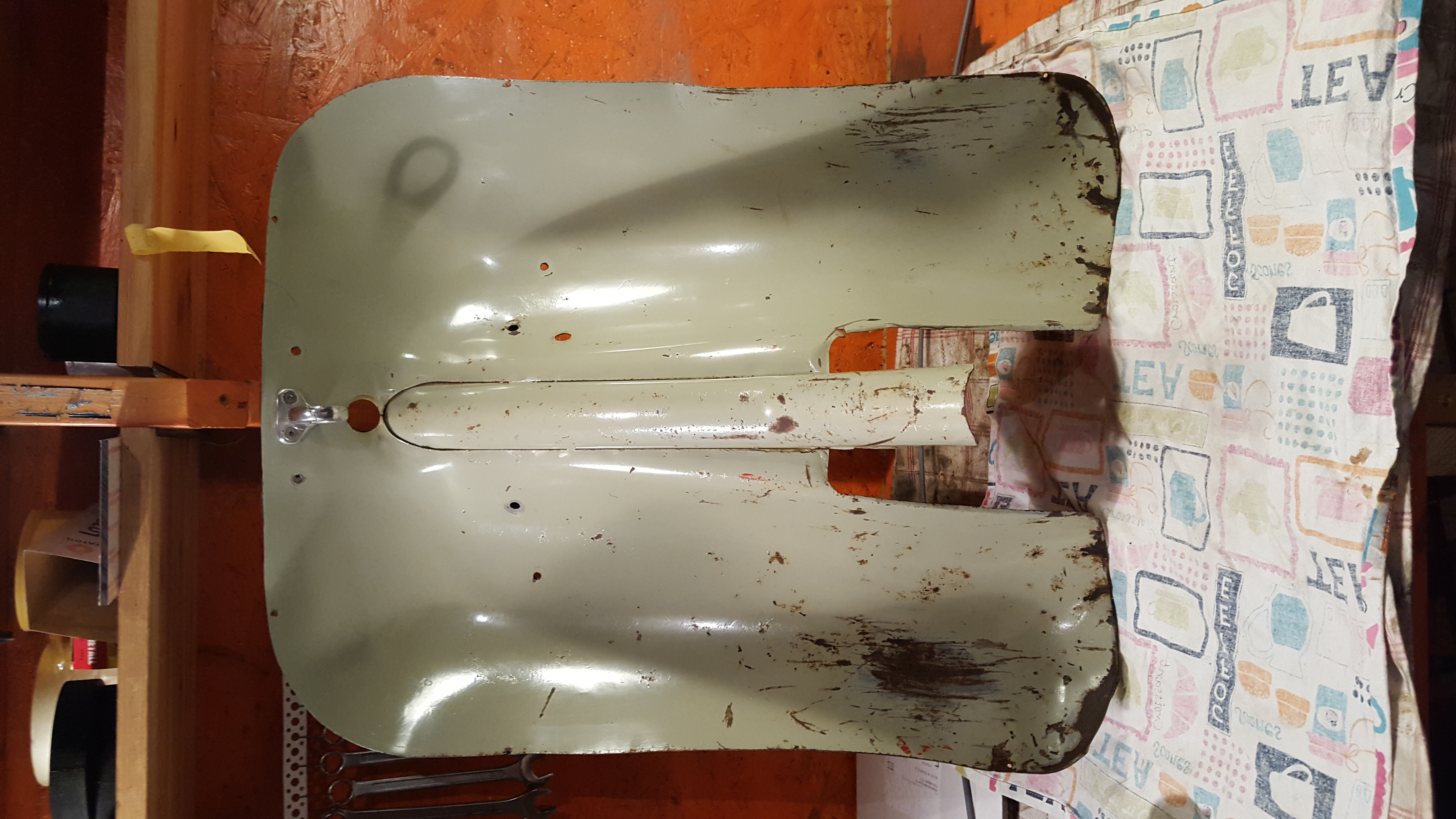

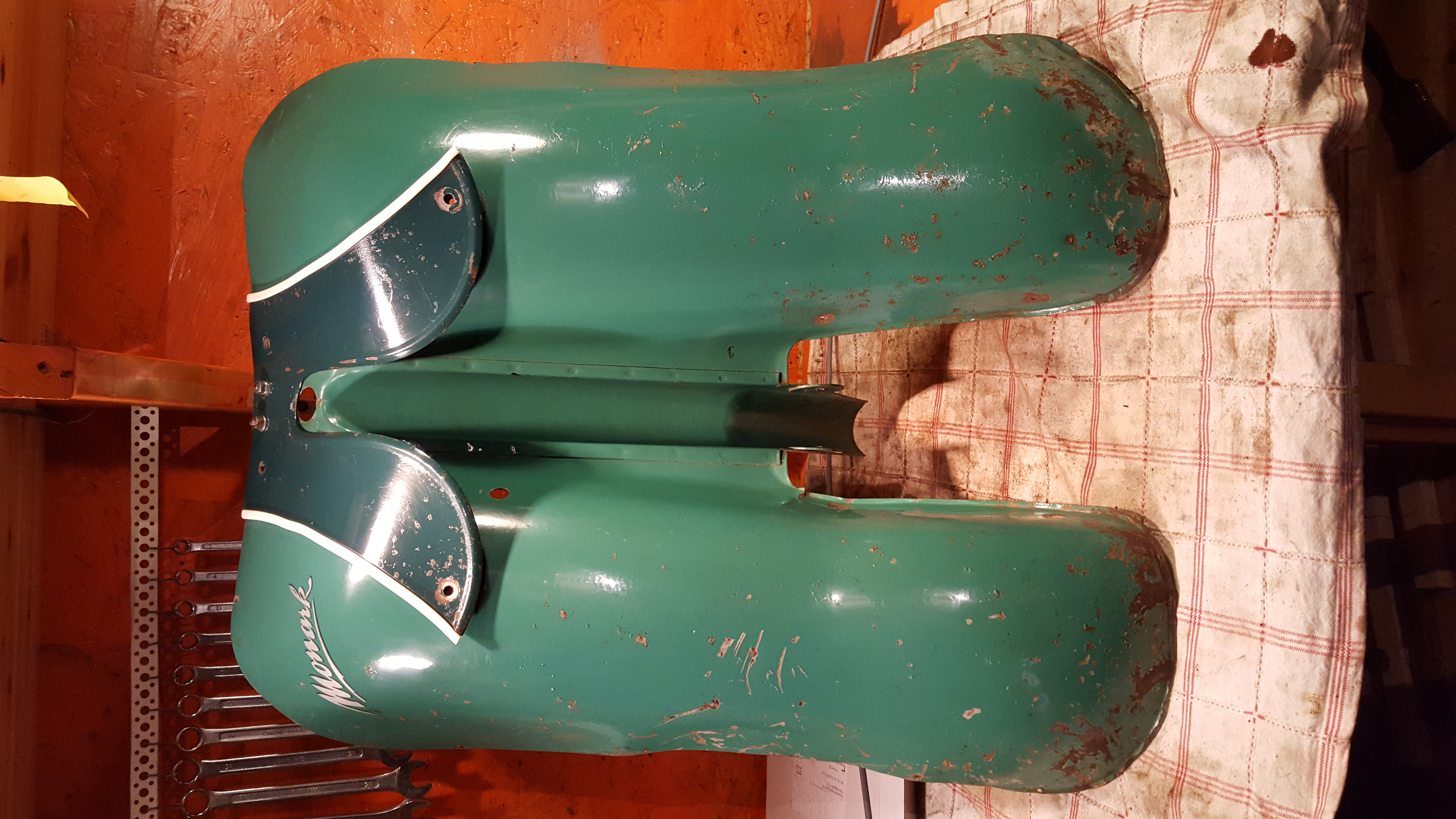

Har tvättat allt och börjat vaxa. Super trevligt för vaxet luktar godis!
Hur mycket behöver man polera egentligen?
Har bara strykt på lite, låtit torka ett par minuter, sen gnuggat tills det blev blankt..

är det där verkligen rätt färger?sachsmaster skrev:Hej
jag har inget minne av att jag nån gång sett blå kabel på nån monark ellere crescent.

Ja, i vart fall en kabel och det kan du se på bilderna nedanerlan skrev:då har någon bytt kablar på det tändsystemet.
http://www.raketsport.com/forum/viewtop ... 62#p246462
där man använt en jordkabel för vanliga elnätet som dödarkabel. Därför är också lite vanskligt att precisera med färger vad kabeln är till för det kan vara olika och/eller utbytt och just här kan vi nog räkna med det är båda. Jag vill nämligen minnas att Stefa kunde använda svart för belysning samt en annan färg för dödaren (blå?) och det kunde vara lätt och förväxla eftersom det inte tillhörde det vanliga. Det var därför som jag tyckte det var bättre och kolla in i svänghjulet vart dom olika kablarna gick innan man säjer nåt som kan vara fel.
