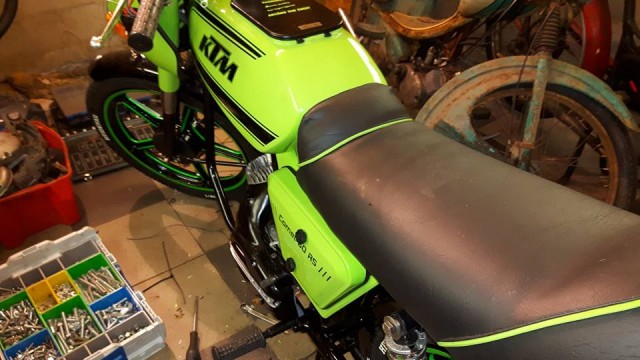

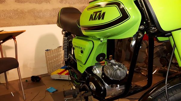

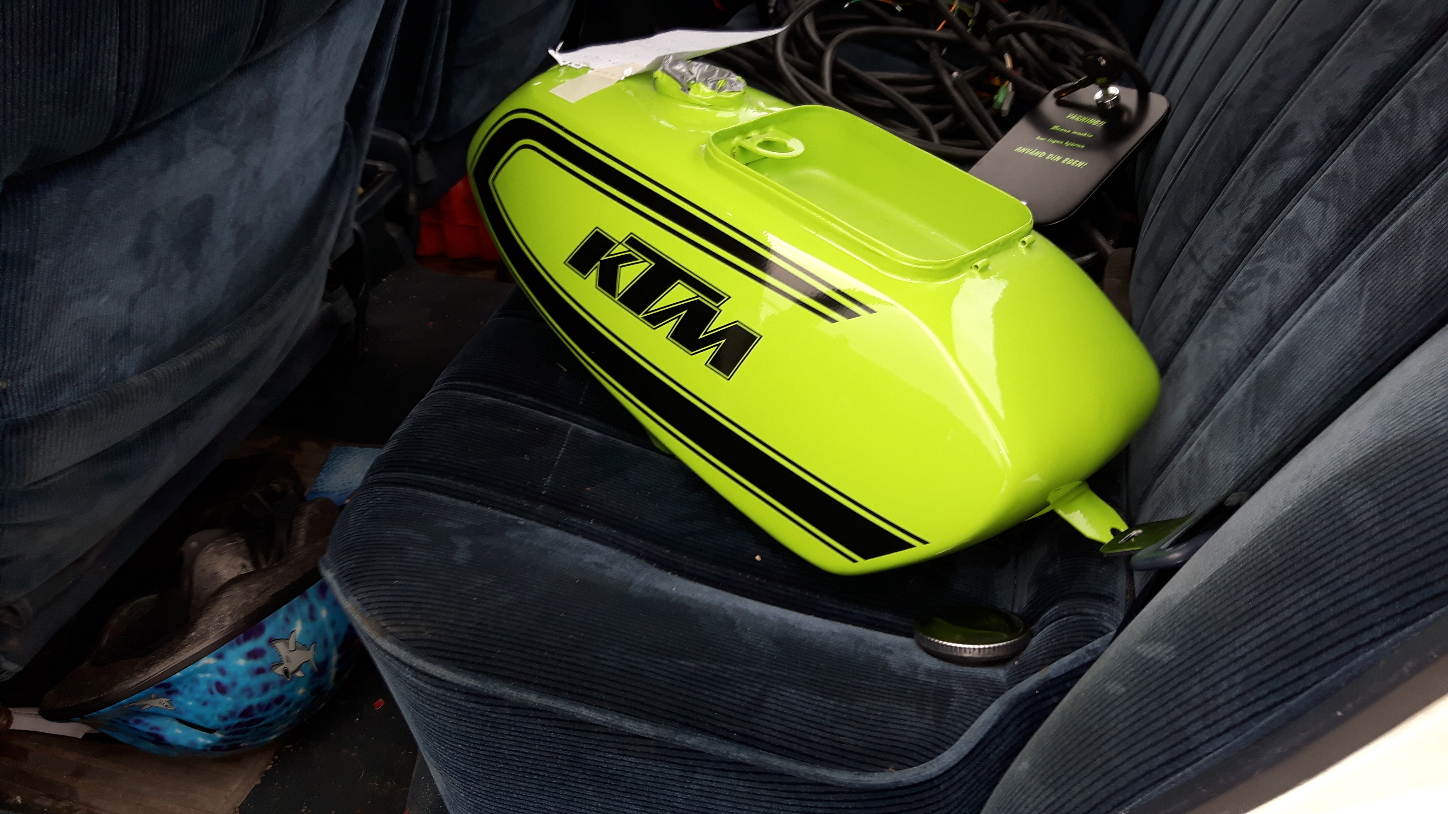

Då var tanken hemma och erkänner mig som väldigt jävig när det kommer till mina byggen. Men är mer än nöjd jag är skitnöjd!!! Visst har det kostat tid pengar om inte i massor i alla fall i mycket!! Visionen som jag fick när jag såg mopeden på blocket förra året är exakt så här!! Visst självklart att man alltid bygger som man själv vill ha det och tycker den blir exakt som jag vill!! Det blir verkligen en Comet i min version och mitt original..
Nu fått monterat tank och tillbaks med sadeln anpassat det gamla kaffeautomatlåset till bra funktion i verktygslådelocket. I övrigt vart det bra men kan säga mitt bakre blinkers/sadelväskhållare måste dit för syns tydligt att avslutet på mopeden blir inte bra eller som tänkt utan!! Tar en bild till bara för att... Men nu måndag strax hämta hem sötnosar ny barnvecka så äntligen lite liv i huset mopedbygge går ner på sparlåga!! Men tycker min plan bör hålla blir nog med all säkerhet klar till 1 maj!! Ja eller inte?? Återstår se!
Vill ha alla detaljer klart innan och heller inte stressa för mycket. Hoppas mina väskor kommer i början av veckan!! Måste som allting göras om en del samt få lite detaljfinish utöver skulle det vara kul få bytt ut nuvarande s2 till s3-cylinder men en klart mindre viktig detalj än många andra i nuläget...

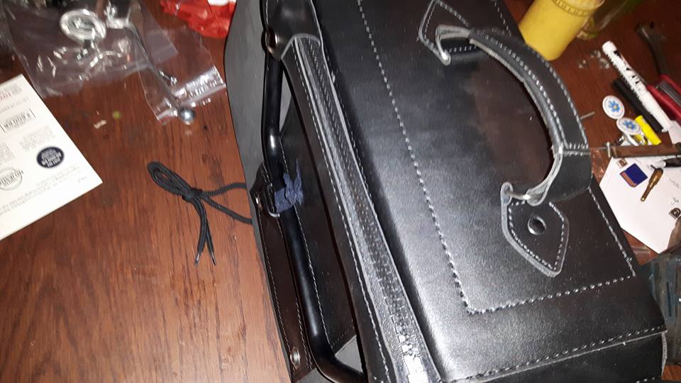

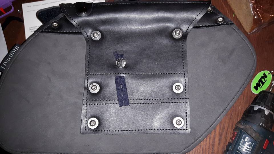

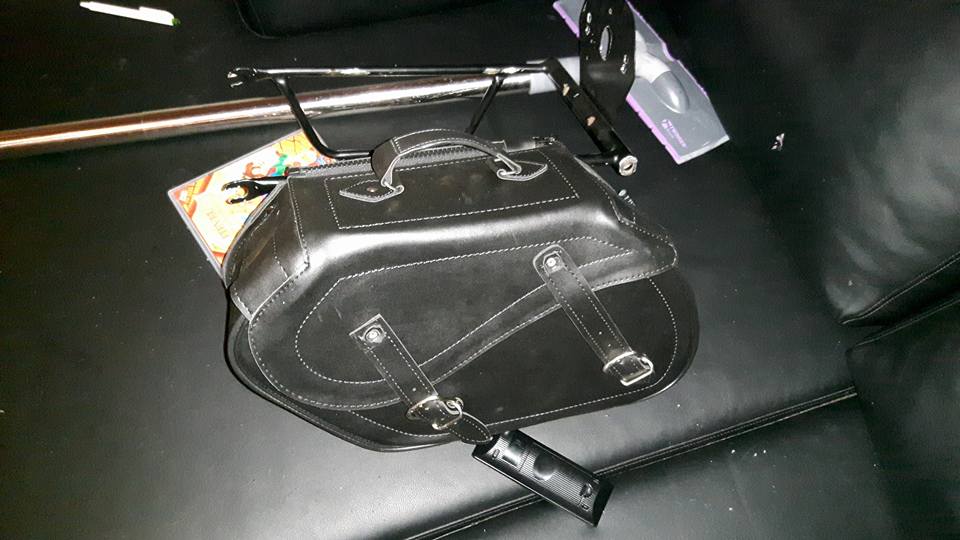

Nöjd fått hämtat ut sadelväskor och de kommer bli riktigt bra två val antingen mycket krångel med anpassning av väskan till bågen eller en mindre ändring av bågen och enkel inpassning...
Tja inget svårt val stål är lättare arbeta med än tyg....
Så enkelt arbete och få bra passform på väskorna. Sen ska de dock piffas för passa bygget också onödiga fransar bort å nya detaljer som lite grönt dit... Kan säga väskorna har en riktigt bra kvalite och väl värt både pris och lång väntan..

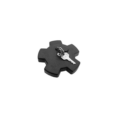

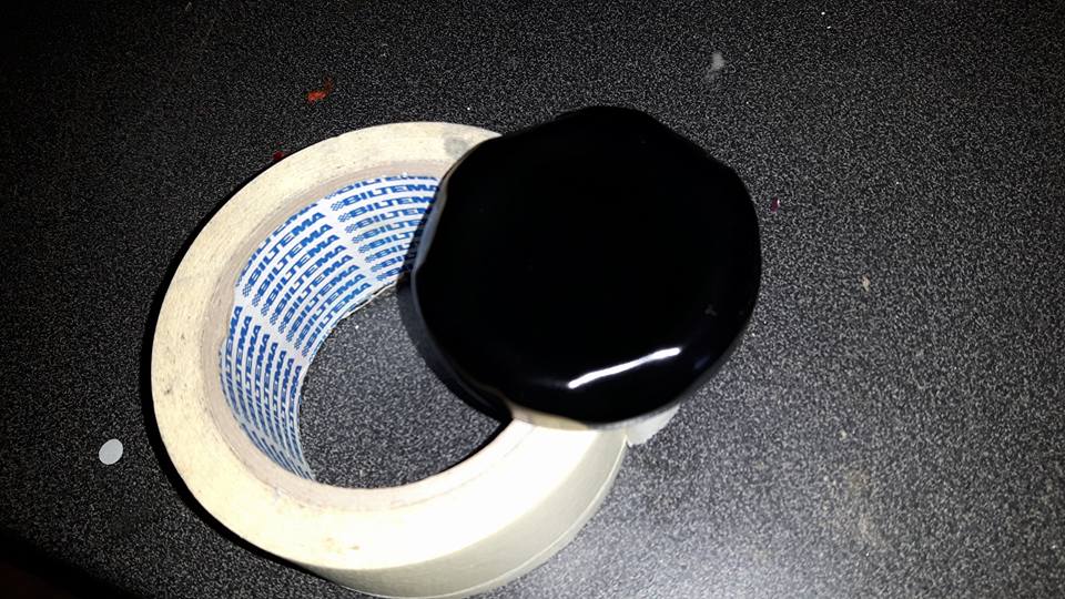

Hittade i alla fall ett bättre tanklock!! Som efter lite slip grund och halvblank svart färg vart dugligt!! Men funderar på ett inköp från Rinab...
http://www.rinab.nu/moped-klass-2-a/Puc ... rt1420.htm
Överväger detta ska tydligen vara till Puch Nevada 3000 mf någon som har yttermått på ett sådant?? Käns onödigt köpa om det tar i verktygslådan på tanken och inte går öppna hehe..
mer exakt finns här och tror denna typ skulle passa utmärkt på mitt bygge..http://www.rinab.nu/moped-klass-2-a/Puc ... rt1420.htm

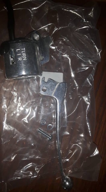

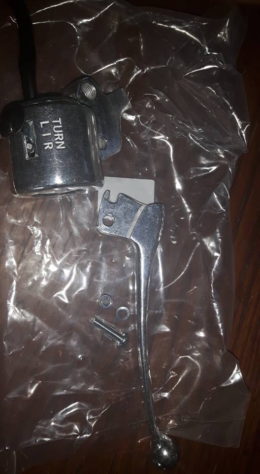

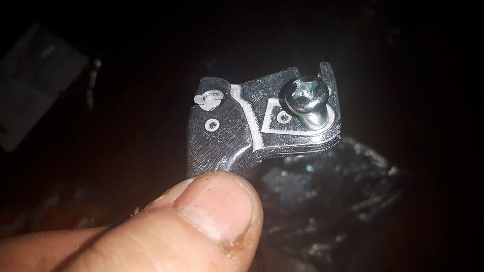

Barnen till sängs. Så lite småpyssel kan man kosta på sig, mellan alla upp och ner för trappan efter obligatoriska "Paaappaaa" men då paket kommit från både ettan och trimbutiken finns det lite man kan pyssla med!! Ett nytt gashandtag men med detta så innebär det knappast att det är något annat än en st råsats till att bygga ett gashandtag av..
Lustigt nog kommer grepp monterat med vanliga bult och glappar rejält. Visst riktiga bult passar bara en tia men känns som något som borde följa med när man köper komplett.. Naturligt vis passar inte originalbulten heller utan här blir man tvungen borra greppet till rätt storlek. Men när man ändå håller på med bultar lika bra byta samtliga sådana till högre kvalite och lite alu-pasta kan vara det som ger även pirathandtag ett långt liv. Lägger man då till att min moped ska ha bromsljuskontakt så inser man ytterligare merjobb fixa dona till gjutskägg och både borra och gänga två M3 gängor för fastsättning av kontakten. Dessutom änner jag mig rätt säker på att kablaget behöver fixas lite med i handtaget blir nog lite filande innan man är nöjd med kabelns dragning..
Så köpa billigt är mer billigt än bra! Eller rättare sagt vill man ha det bra då får man jobba lite själv.... Men som sagt skadar inte med lite småpyssel kvällstid på barnveckor heller..

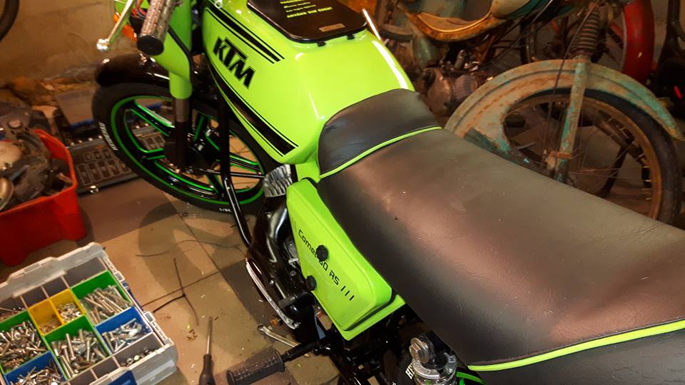

Sitter och klurar vad som finns kvar att göra på bygget inser barnvecka nu vilket minimerar byggandet egentligen inte så mycket kvar, men osäker på om jag hinner till 1a maj ändå. Tror det står och faller med ett kedjeskydd eller någon form av misstag...
Motormässigt kvar montera förgasare, tändhatt, vaiers, hitta och montera tryckstång. Justera lameller, byta främre drev en kugge har jag för mig. Juster växlar montera kick och växelpedal.
Rammässigt höja och distansera sadeln i framkant 7mm fel linje nu.. Justera hemmagjort tankgummi drar tanken 3mm åt vänster nu, Byta tanklock montera bensinkranar, samt gashandtag. återmontera baklampa och fixa med sadelväskeblinkers hållare samt fixa till sadelväskor så de passar mitt bygge. Ja och låta få tillverkat ett råämne till kedjeskydd samt fixa till och lackera ämnet till ett kedjeskydd åxå.. Till sist montera dekal under baklampa samt en dekal över elschemat invändigt i kåpor.. Säkert ytterligare något jag missat.. Visst kan fixa en hel del kvällstid när barnen sover men ändå en del kvar och allt tar längre än man tror och många saker får säkert fixas en hel del fram och tillbaka innan jag blir nöjd... Dessutom garanterat inte råd med misstag och orkar inte stressa så hinner jag till 1a maj bara bra annars inte...

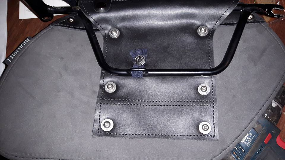

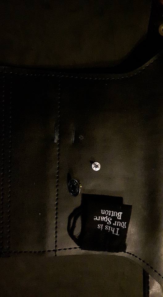

Nöjd idag!! Vart uppe hos Janne konstaterat att mina väskor kommer passa perfekt.... Och fastsättningen blir lättare än lätt och bra.. Vart riktigt oroad att inte väskan skulle gå fritt från blinkers men var lite miljöpartist i frågan och hade jättefel!!! Säkert 2cm säkerhetsmarginal...
Men nu sover sötnosarna så det var dags ta tag i kvällens pysseltråd!! "bågen" där ett par småfästen ska bort sen lite ny färg och anpassning av väskorna måste bara klura ut en låsning som fungerar och blir diskret!! Blir heller inte sysslolös under torktider då jag har ett nytt gashandtag att få bättre än Kina-import funktion på.. Då kom det första lilla bakslaget!! Jaja de kan bli hyllvärmare fungerar i nödfall och denna gång bara ett par fästen som skulle bort!! Nu testade jag och visst remmen passar bra mycket bra i bågen.. Var bara tvungen klura ut någon form av enkel smidig lösning på nedre fäste!! Vill inte riskera att sidoväskor flyger ut som ett par vingar bakom mopeden heller.. Sedan bara fästa upp hela bandet original är det ett kardborreband i änden som håller ihop väskorna med varandra men tycker min lösning fungerar fint några rostfria bult brickor och saken var klar..
Lösningen närmare än tänkt på köksfläkten blir en enkel lösning enkel är bra och oftast bäst!!

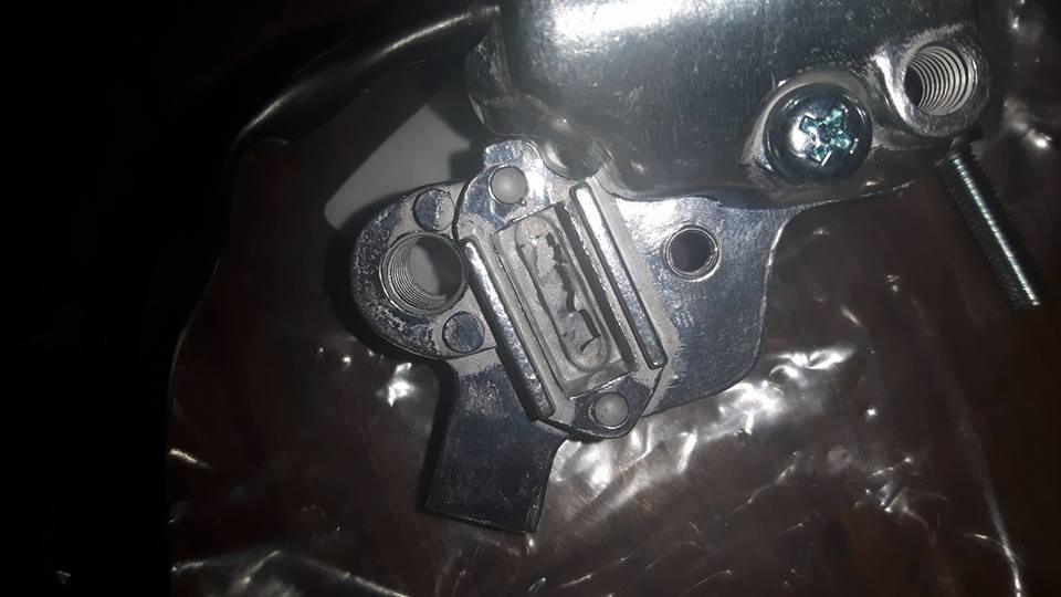

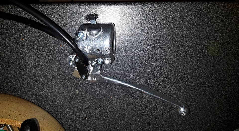

Jo ibland lider man av stålplattan i vänsterhanden efter förra årets krossning!! Att få ihop bromsljuskontakten var ett jäklans pilljobb!! Att då få göra om det ett 10tal gånger innan man lyckas få bra funktion på den gjorde att man mer än en gång fick avbryta för kramp i fingar och handen. Men nu sitter den där och tänker inte röra på den i första taget..

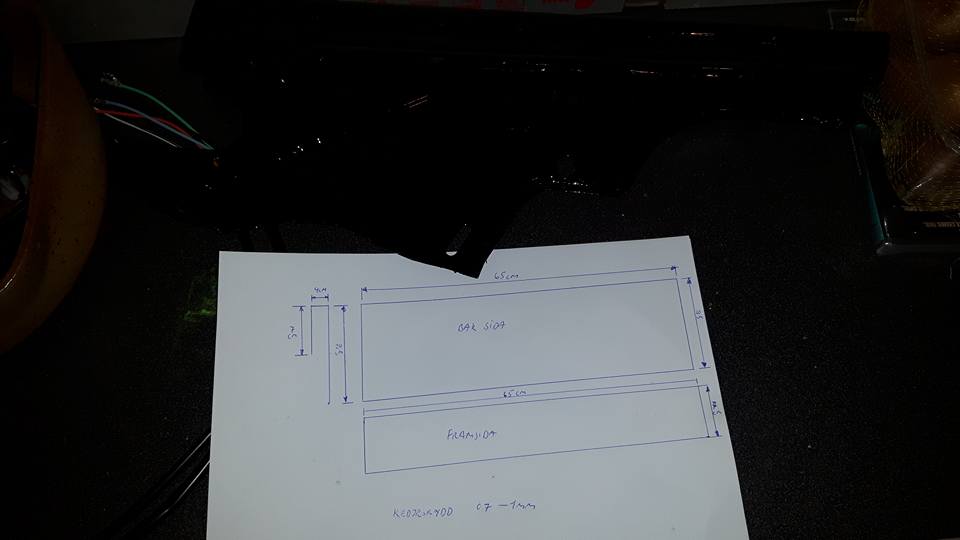

I övrigt lämnar jag ritning på råämne till nytt kedjeskydd till kompis hoppas han kan lämna till plåtverkstad och få tillverkad till senast fredag för den vill jag helst hinna bygga nytt..

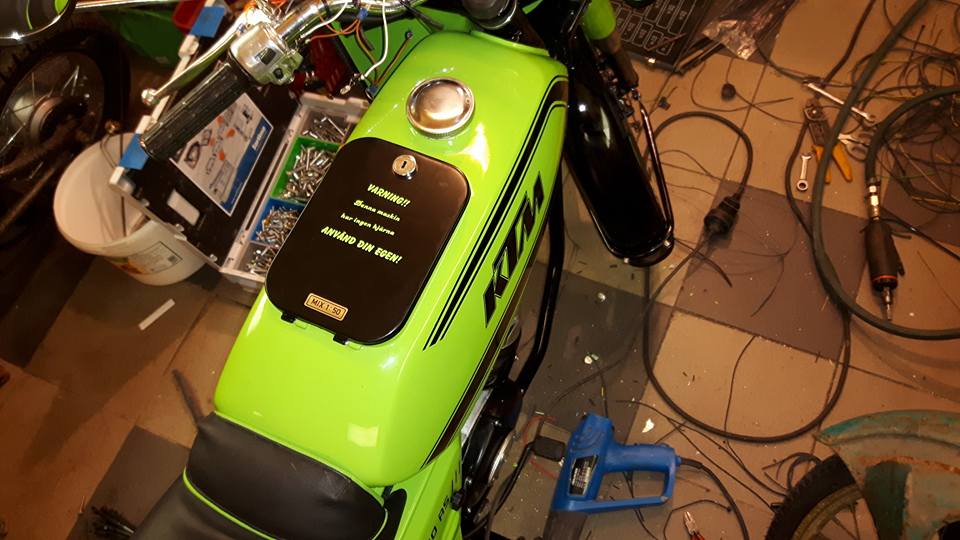

Skrivit en text på tankluckan behövdes något som lättade upp det svarta tyckte i alla fall jag!! Men då jag ändå inte vill ha ett plottrigt intryck ville jag inte ha något hacke-märke eller liknade utan bestämde mig för en enkel text självklart med färganpassning!! Textens innehåll då?? "Varning!! Denna maskin har ingen hjärna Använd din egen!" Nu till kritiken kritiken gick inte ut på att han inte kunde förstå budskapet!! Hehe tja möjligt min humor är dålig men att budskapet skulle vara så svårtolkat det trodde jag aldrig.. Jaja jag förstår i alla fall vad jag menar och det är huvudsaken en tok som jag kan knappast roa alla..

Ja just det om det behövs... Så menar jag med texten bara så enkelt som kör försiktigt tänk före..
