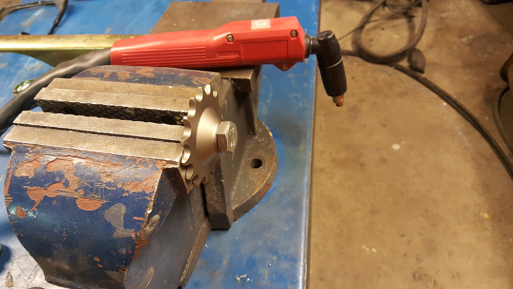

Det visade sig att det inte var helt lätt att frigöra navet i ett gammalt framdrev och att ta upp ett stort hål i ett nytt drev och gifta ihop dem. Men det var bra att jag inte visste för då hade jag inte fått lära mig något. Framdrev är mycket hårda, inte ett dugg mjukare än t.ex. kullager. Så att svarva bort så mycket som behövs tar inte bara tid utan innebär att svarven belastas mycket hårt och jag är rädd om mina gamla maskiner i förhoppningen om att kunna underhålla dem och slipa köpa nya grejor. En ny svarv i samma storleksklass som de jag har kostar säkert lika mycket som en bil och då är det inte instegsmodellen av Skoda Fabia jag menar.
Så istället kapade jag bort så mycket som möjligt med en 3-fas Kina plasmaskärare som fungerar finemang. Sedan var det bara ett par millimeter att finsvarva. Till det använde jag en SECO Duratomic platta som verkar tåla hur mycket stryk som helst utan att slås sönder innan ojämheter är borta (s.k. interrupted turning) eller bli överhettat. När stålet ansätts ser det ut som en vackert stjärnfall med en glödande sol i mitten så det gäller att hålla undan brännbart inkl. eventuella oljiga spånor :D Stålhållaren är ett hemmabygge som jag gjorde av delar till en ändå större och modern svarv och är mycket stabil. Tack till Braxmatte !
Tyvärr gick jag ut lite för långt på ett ställe med plasmaskäraren vilket syns på att TIG-svetsningen blev ful där jag behövde göra om och fylla ut. Jag har svetsat mycket lite med TIG, bara lite aluminium, så de som vet vad som krävs kommer säkert att överse med resultatet. Det kräver mycket träning att få till bra och fina TIG-svetsar så jag blev ändå förvånad att det blev hyfsat och var enkelt. Nästa gång, om det görs igen, vilket jag hoppas slippa, så blir det bättre för då är jag försiktigare med plasmaskärningen så att man slipper få glipor som måste fyllas ut utan kan svetsa helt utan tillsatsmaterial.
Att skära på fri hand är uteslutet så man måste ha någon typ av fixtur om det ska bli rakt och inte se ut som en huggorm, eller ännu värre att man havererar detaljen.
Passningen mellan drevkransen och navet från den gamla gjordes så att det krävdes 4 tons presskraft (råkade bli så..) för att trycka ihop delarna innan svetsning. Det är säkert för tajt passning och risk att det kan spricka men materialen blir ju avstressade när de svetsas och det blir inte så hög värme på kuggarna att härdningen går ur.
Fixtur för att kunna rotera drevet medans man håller plasmaskärarhandtaget still. Ska man skära rakt på en plåt lägger man på en linjal o.s.v.
Här är drevkransen frilagd på ett nytt 415-kedjedrev
Svarvning av centrum i kransen i den gamla Örn/Storebrosvarven som har 6-backschuck.
Det färdiga resultatet där man direkt ser att det inte är en van svetsare och att jag var tvungen att fylla ut och gå på igen kl 10. Men det finns ingen anledning att deppa utan bara se till att ta tillvara på erfarenheter och det är säkert lika starkt som Brännvin.
