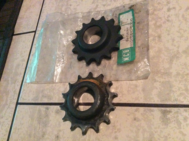

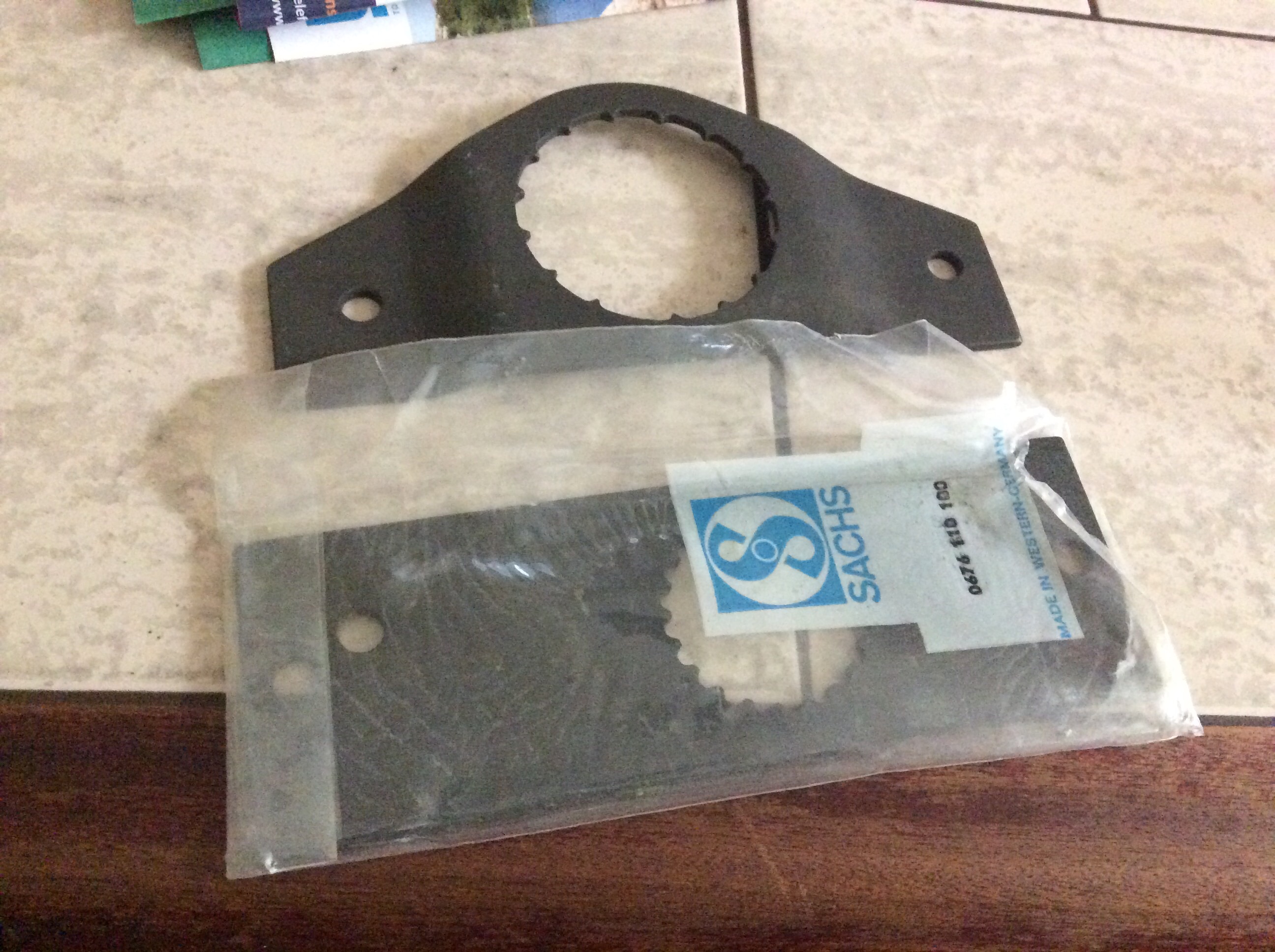

Jag har inte haft någon lycka med att lossa primärdrev eller kopplingsnav.. Inte med de verktyg jag har i arsenalen iaf..
Föehoppningsvis, så får jag original sachs-verktyg i brevlådan imorrn så jag får lös grejorna. Fick då hem ett nytt drev så jag slipper det gamla som var lite slitet..

Hämtade just dessa i brevlådan! 23 h efter beställning!

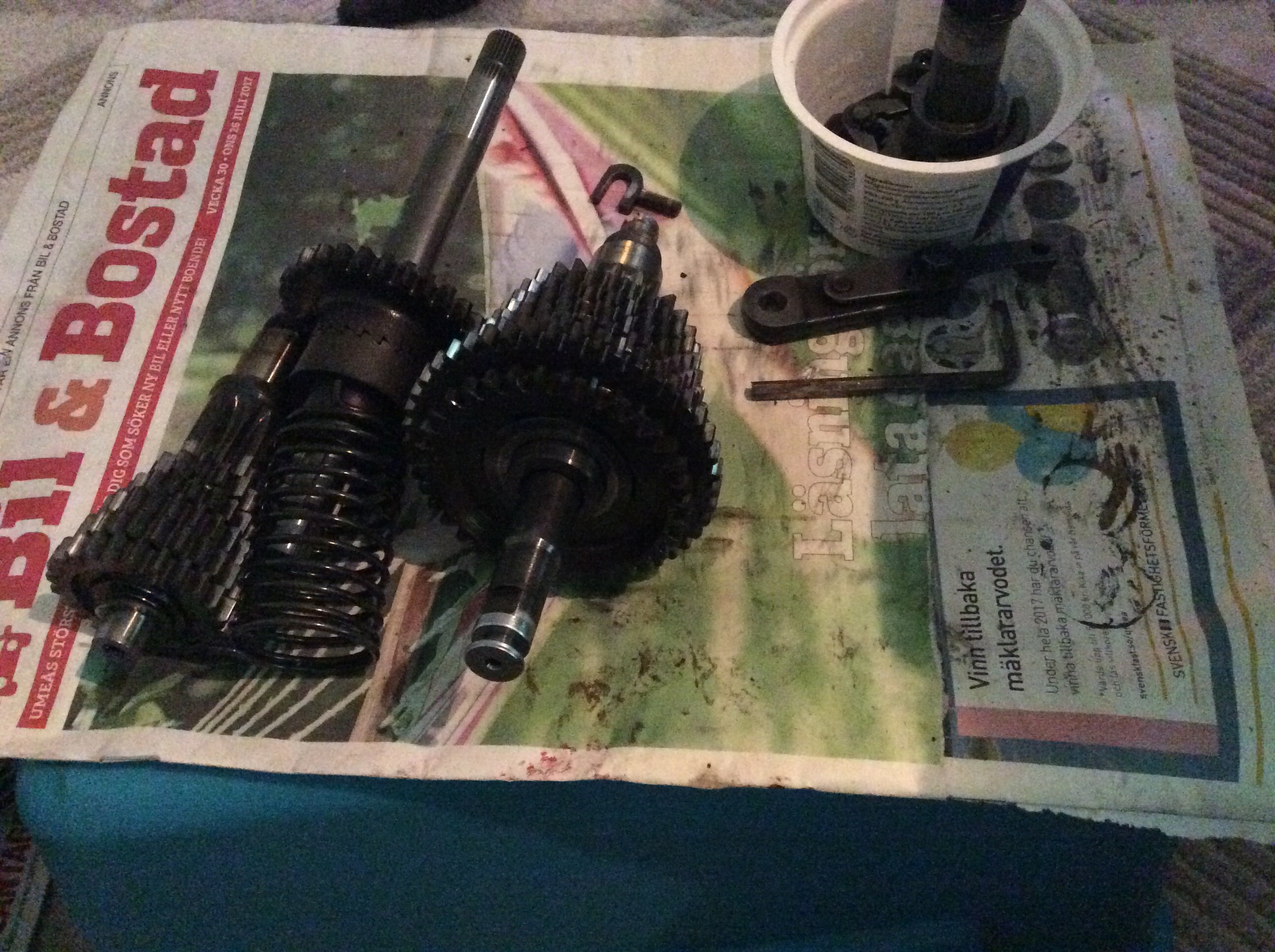

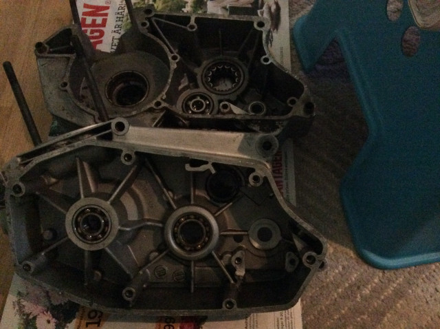

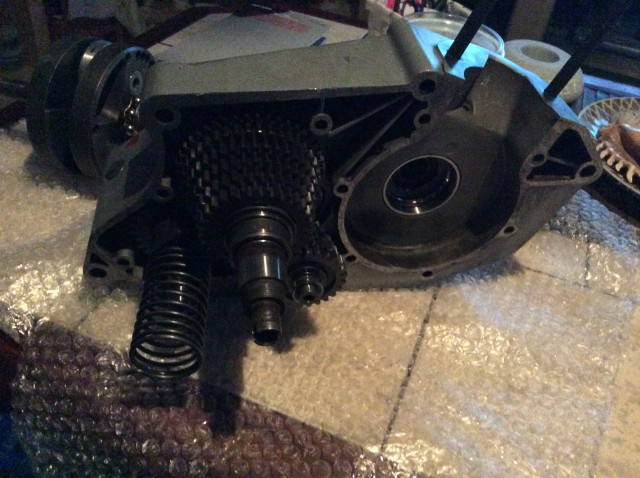

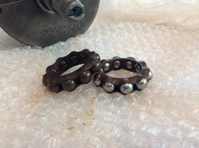

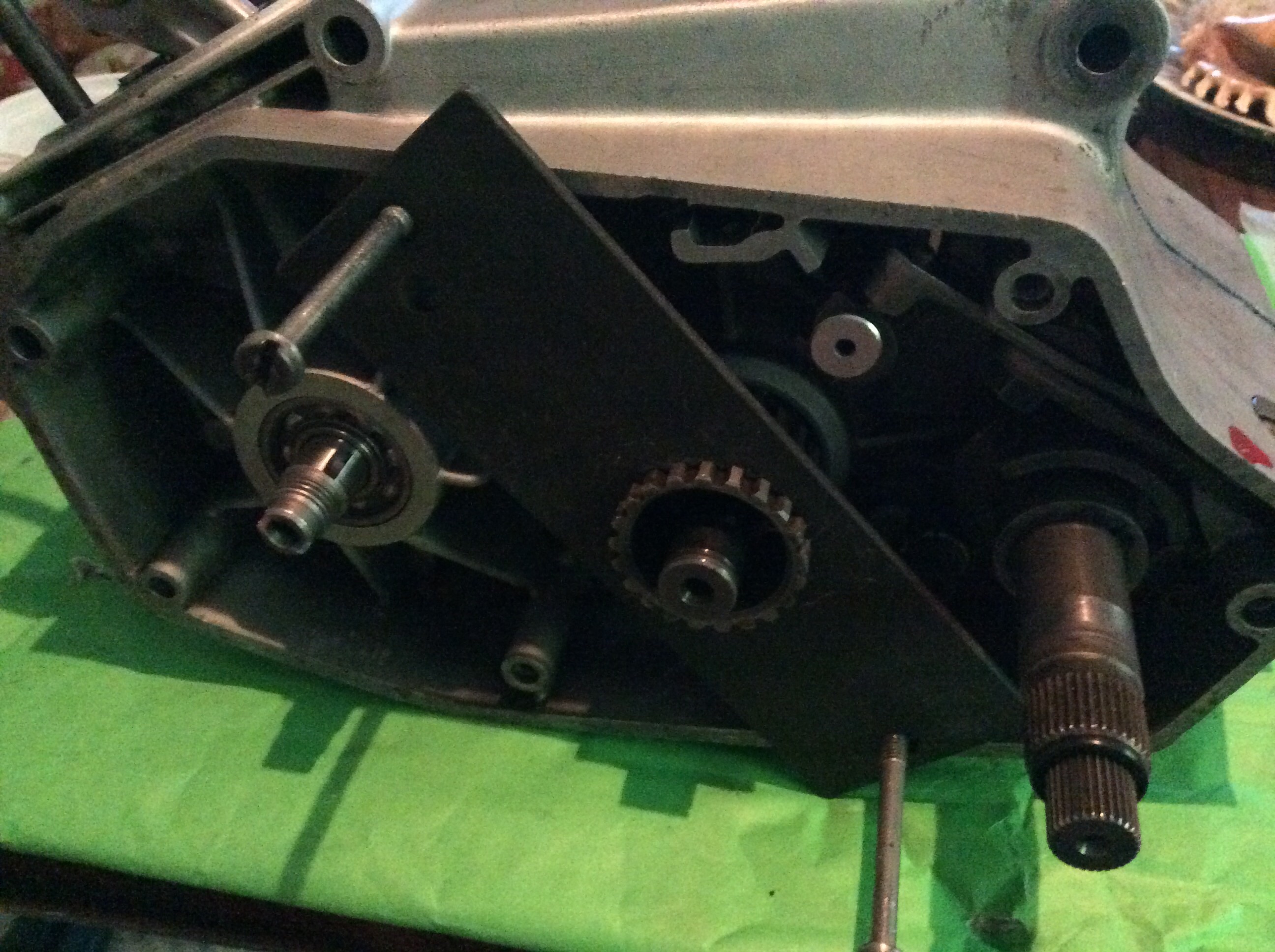

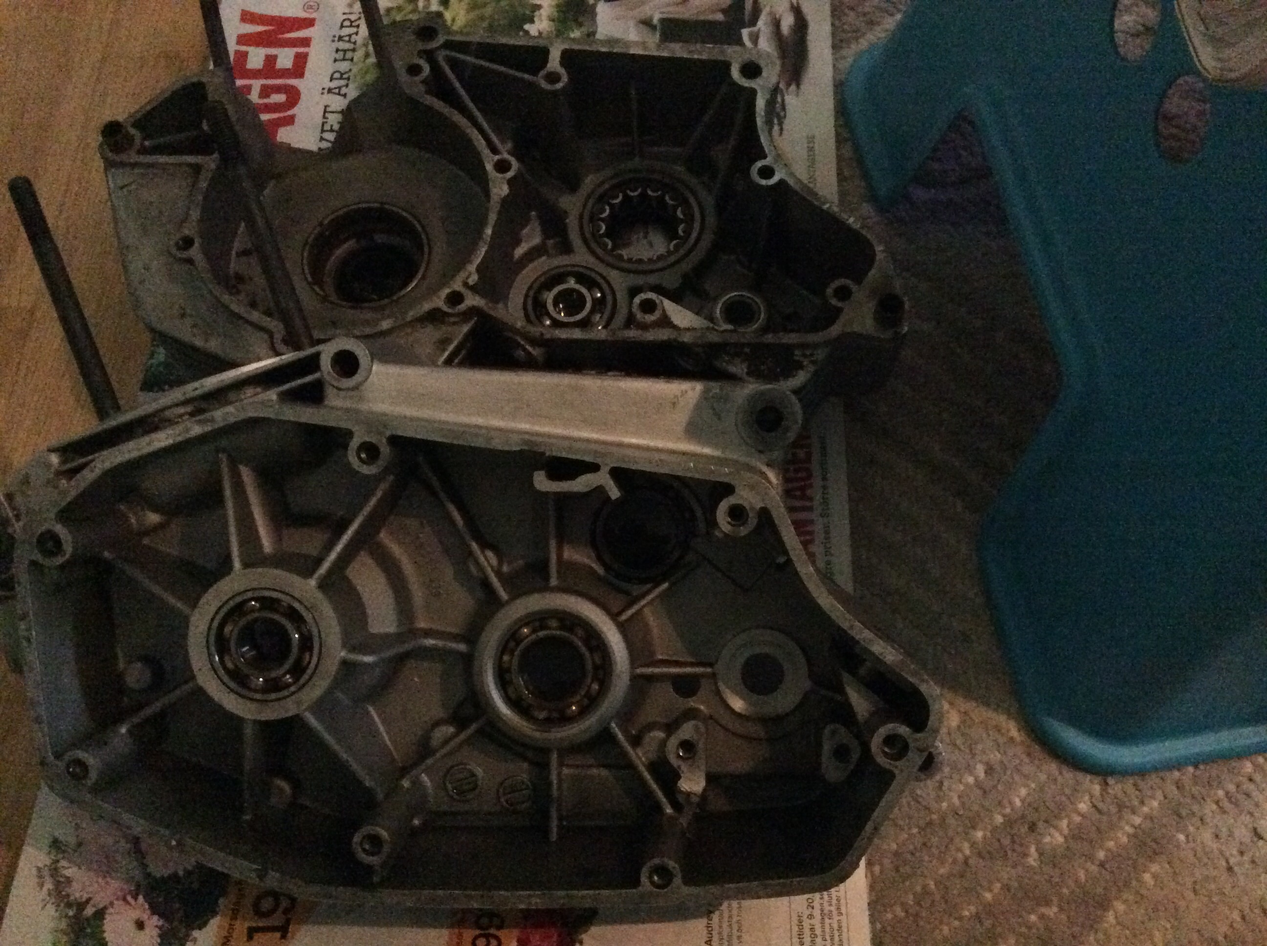

har nu lagt beslag på vardagsrummet då det är brist på väder och andra platser.. Tur sambon är förstående :mrgreen: sag har jag tagit isär blockhalvor och försökt bilda mig en uppfattning om hur allt sitter/funkar..

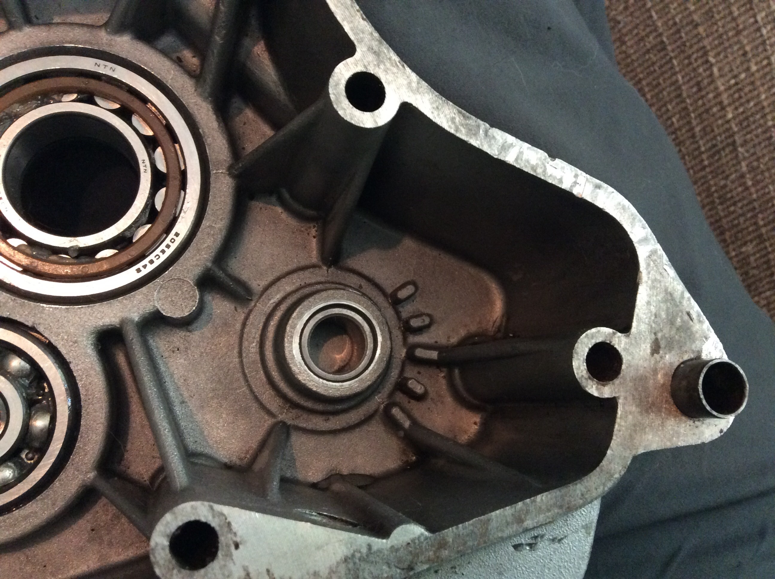

Det första jag märkte har att det högra lagret(tändsidan) är helt väck och även packboxen, fanns ingen funktion där kvar..

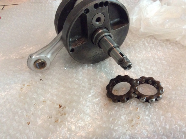

Och veven verkar vara ny.. Och vissa av de andra lagren är nog bytta för inte så länge sedan..
Spännande pyssel detta, gäller att ha tålamod och ta bilder så att kommer ihop rätt igen..

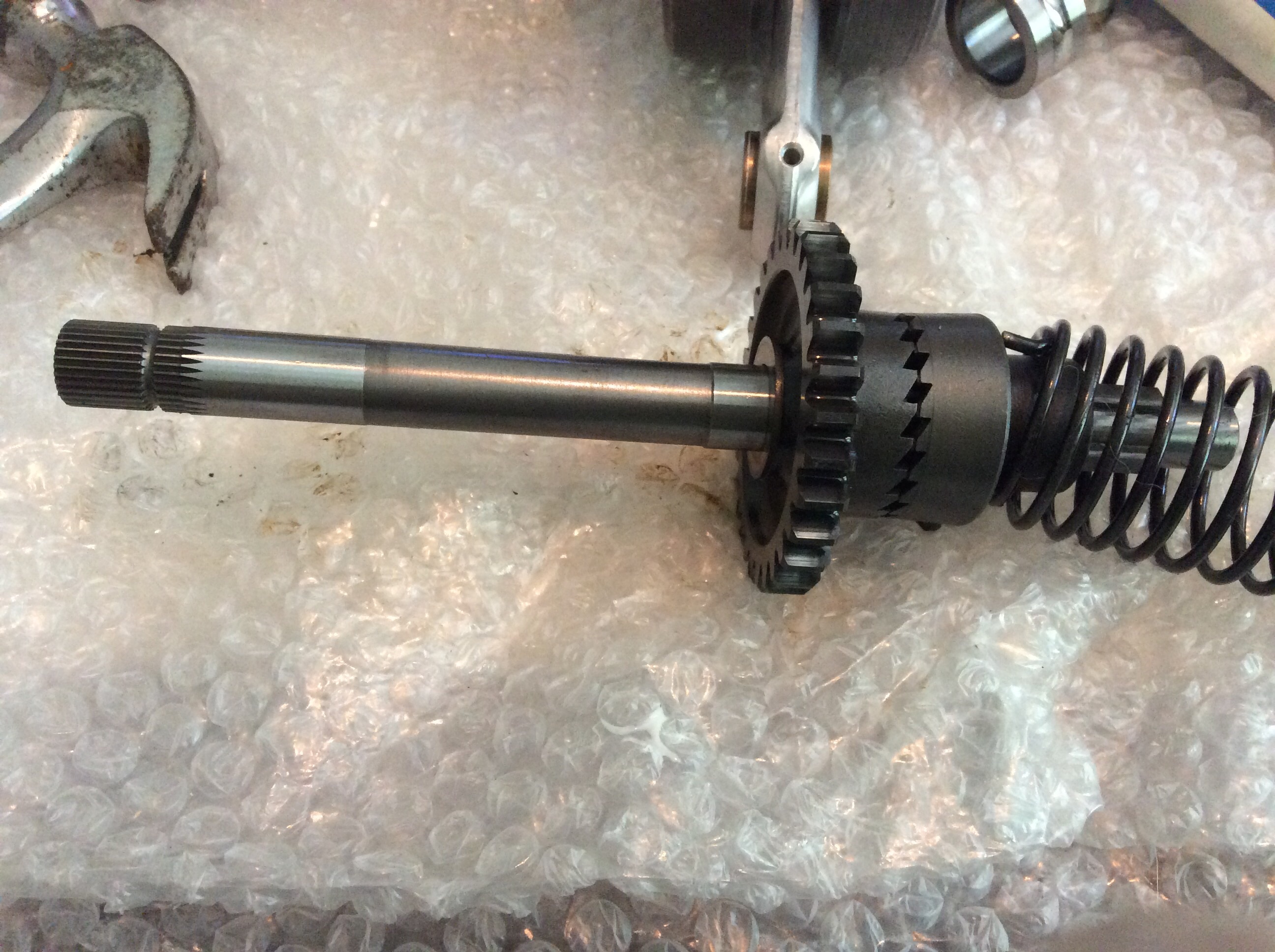

Ny kickaxel som ska på, satt nya lager på veven, rengöring är och en del jobb!

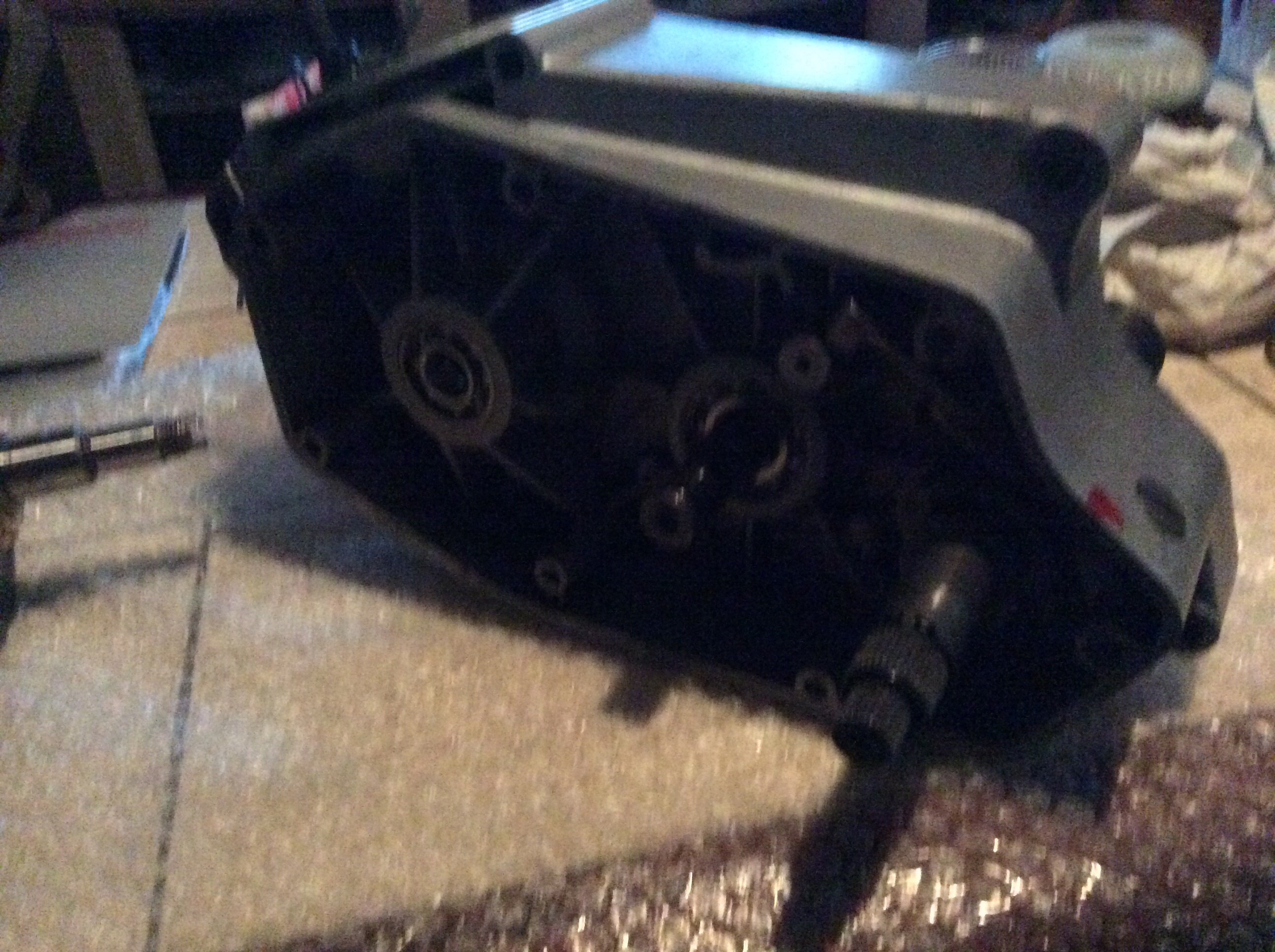

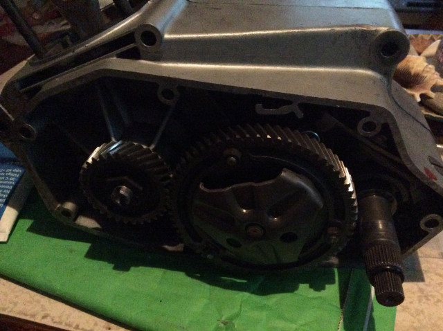

Har fått kämpa för att få av alla lager.. Ett par satt som sten! Sedan har jag rengjort blocken rejält så det är rent.. Men nu är jag igång med ihopmontering och går framåt!

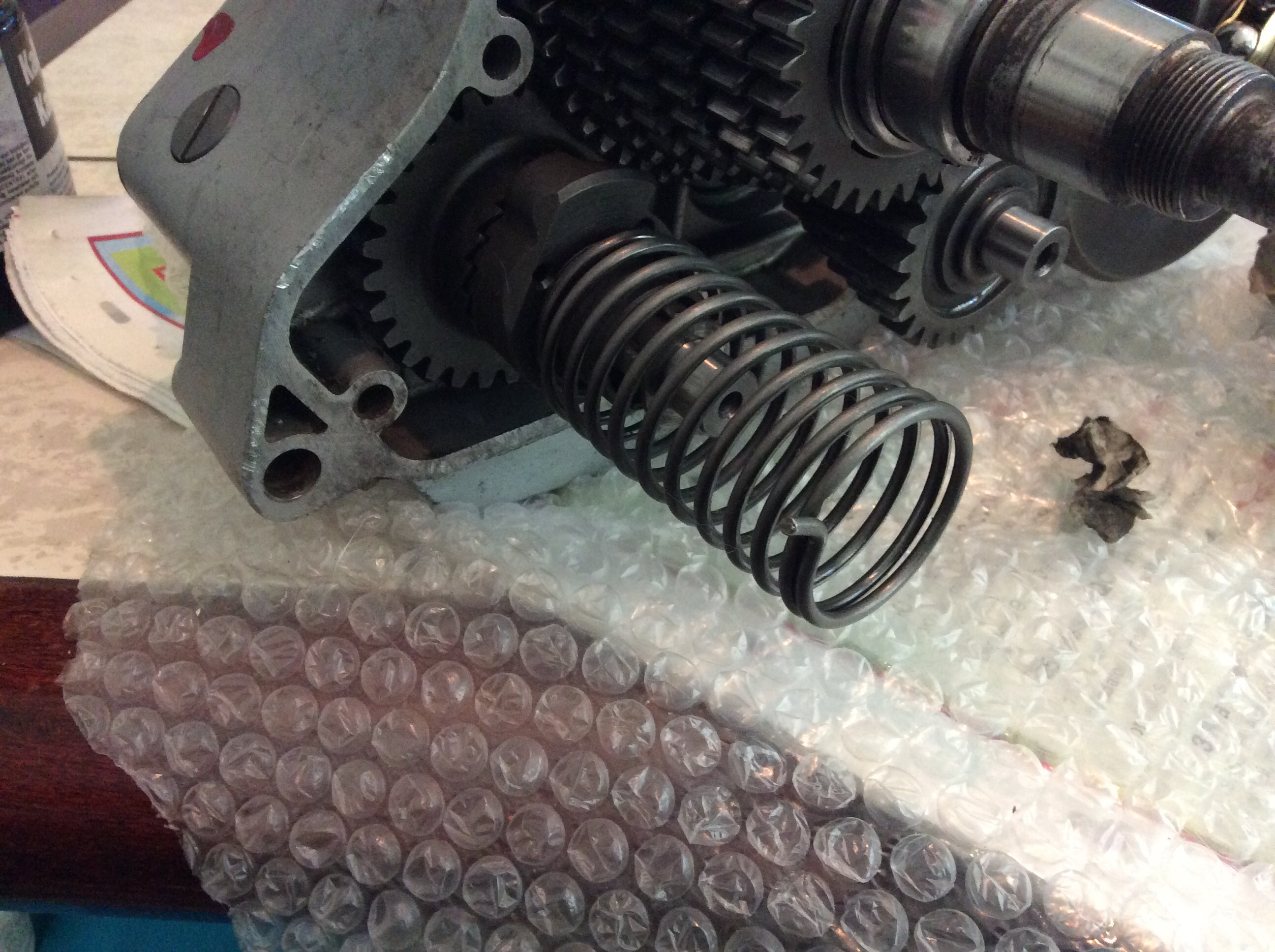

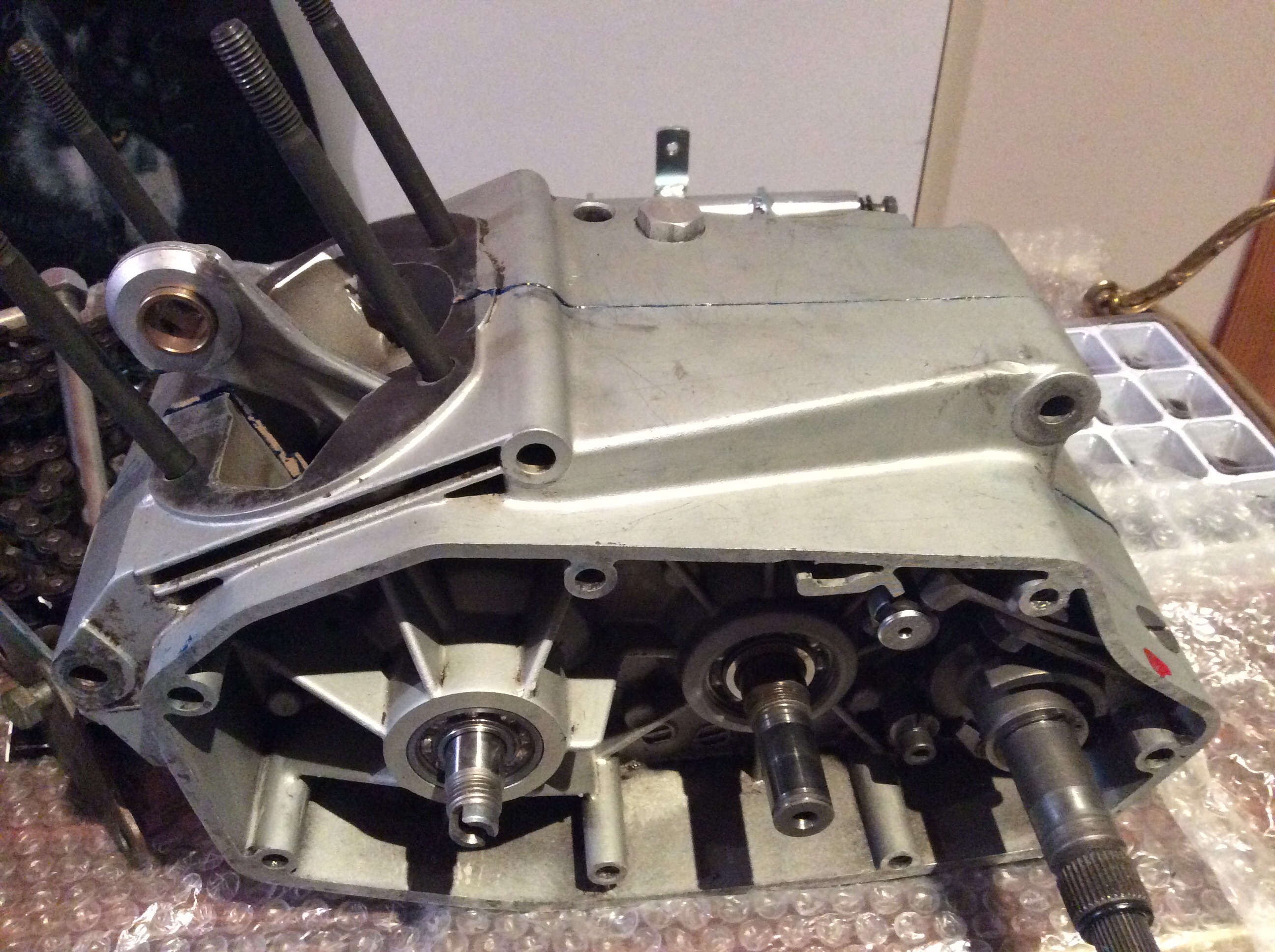

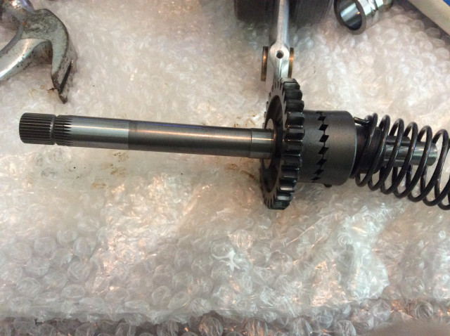

Hur ska fjäder på kickaxel sitta? När blocken ska ihop?
Mcb80ts
Inlägg: 218
Re: MCB 125 T
Inlägg av Mcb80ts »
Förspänd ett halvt varv ska den vara kickfjädern. Men hur ska jag spänna den? Är den innan jag sätterihop blocken eller efter? Någon som kan förklara detta?
Re: MCB 125 T
Mcb80ts skrev:Förspänd ett halvt varv ska den vara kickfjädern. Men hur ska jag spänna den? Är den innan jag sätterihop blocken eller efter? Någon som kan förklara detta?
Hmm du har PM.....kan ej för klar kort här hur man gör... 8)

Okej.. jag tror jag har löst problemet.. Kommer åt att sära på kuggen, trycka in fjädern och spänna.. Innan blocken går ihop. Kommer att funka iaf.

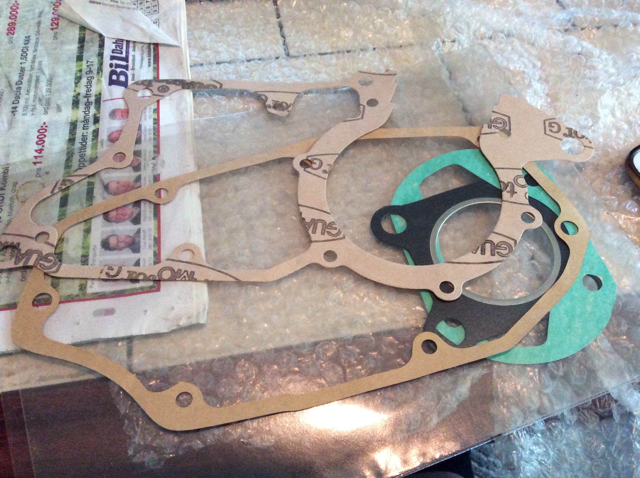

Nu är det bara att köra på med packningarna, och lite packningsklister.. Framåt sakta men säkert..
Jag har en -71 och det gör att min motor är en 1251/6A och då är det lite skillnad på vevhuset mot 1251/6b.
/A har ett vevhus på 110mm och /B har ett på 94mm tror jag det var..
Och /A har även en vevstake i alu. Iaf så Blev det då rätt packningar för /a motor.

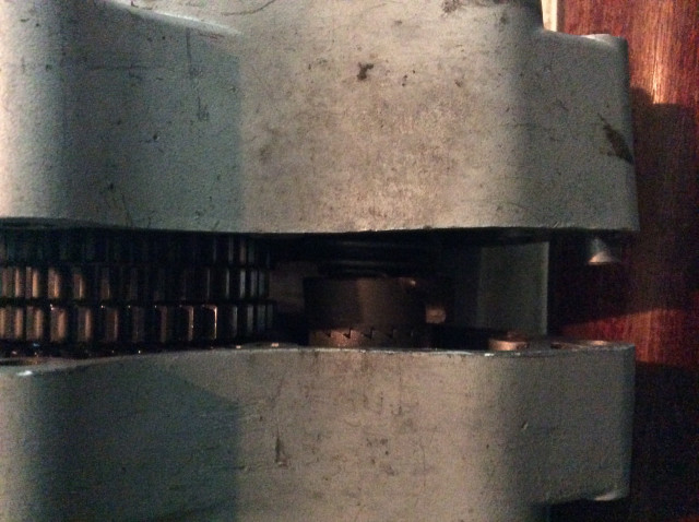

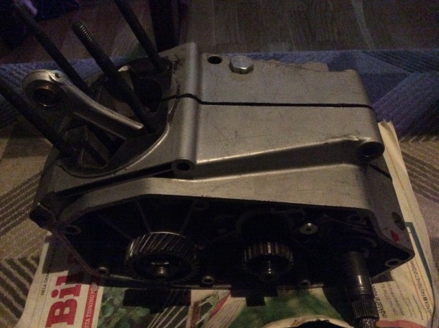

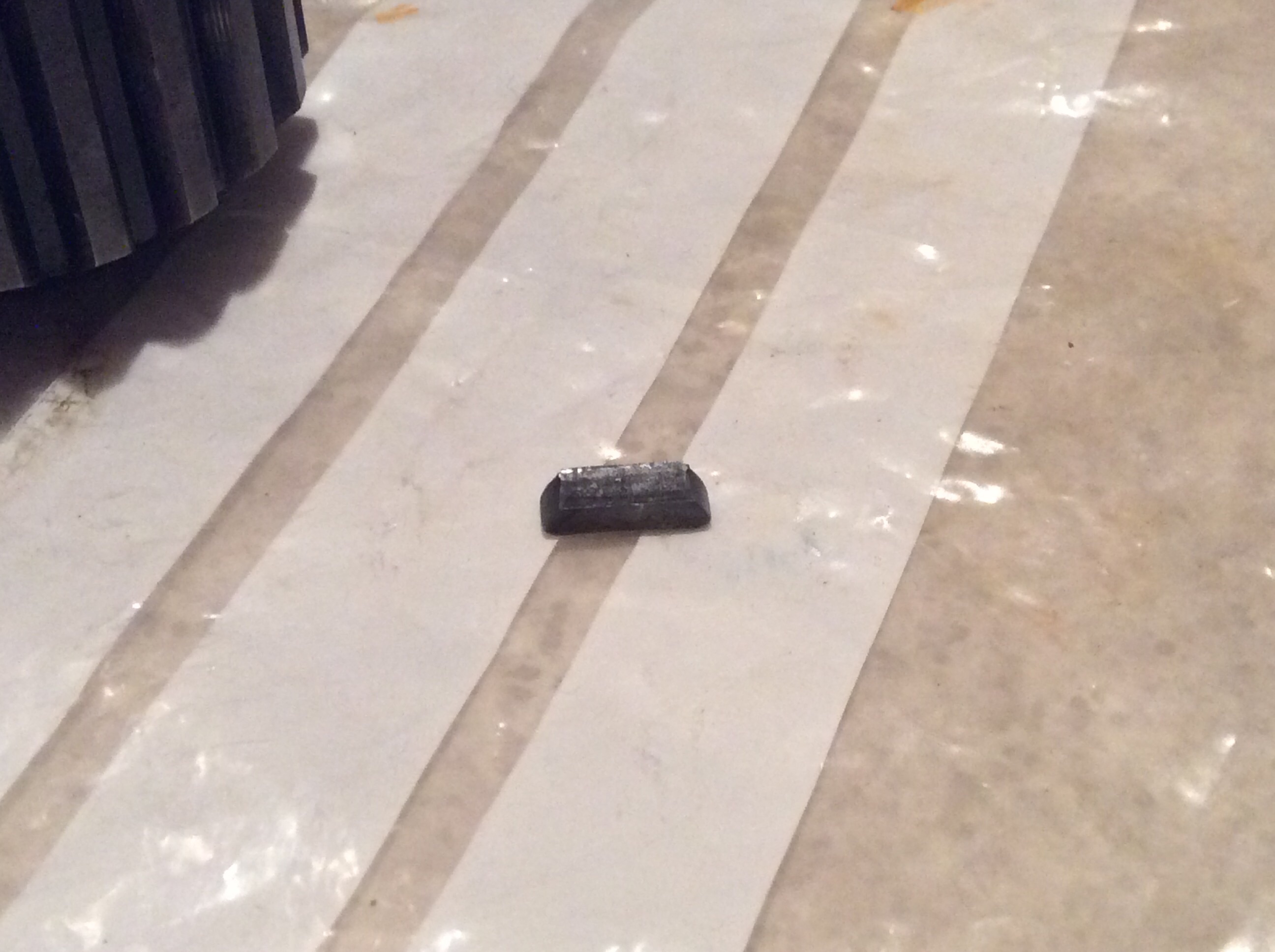

Nu sitter det ihop iaf och allt verkar okej.. Såg dock att krysskilen till kopplingsnavet verkar ha "skurits" av på höjden.. måste ju åtgärdas.. Men vad kan det ha för "bieffekter"?
Re: MCB 125 T
med åtgärdas så antar jag att du menar slipa in ytorna med carborundum?
så konorna passar.
annars bör du nog köpa kilar i storpack.

Det går ju inte göra så mkt åt den då den är halv.. Men har ett gäng på ingång iaf
Jag antar att det är därför det var lite sisådär med att frikoppla?

Har nu satt ihop motorn igen! Gick ju faktiskt väldigt smidigt, och mkt enklare än vad jag hade föreställt mig.. det ska bli spännande att se hur den går, förhoppningsvis mkt bättre.. Lager och packningar på vevaxeln var ganska så slut, ingen bra tomgång eller jämn gång överhuvudtaget..
