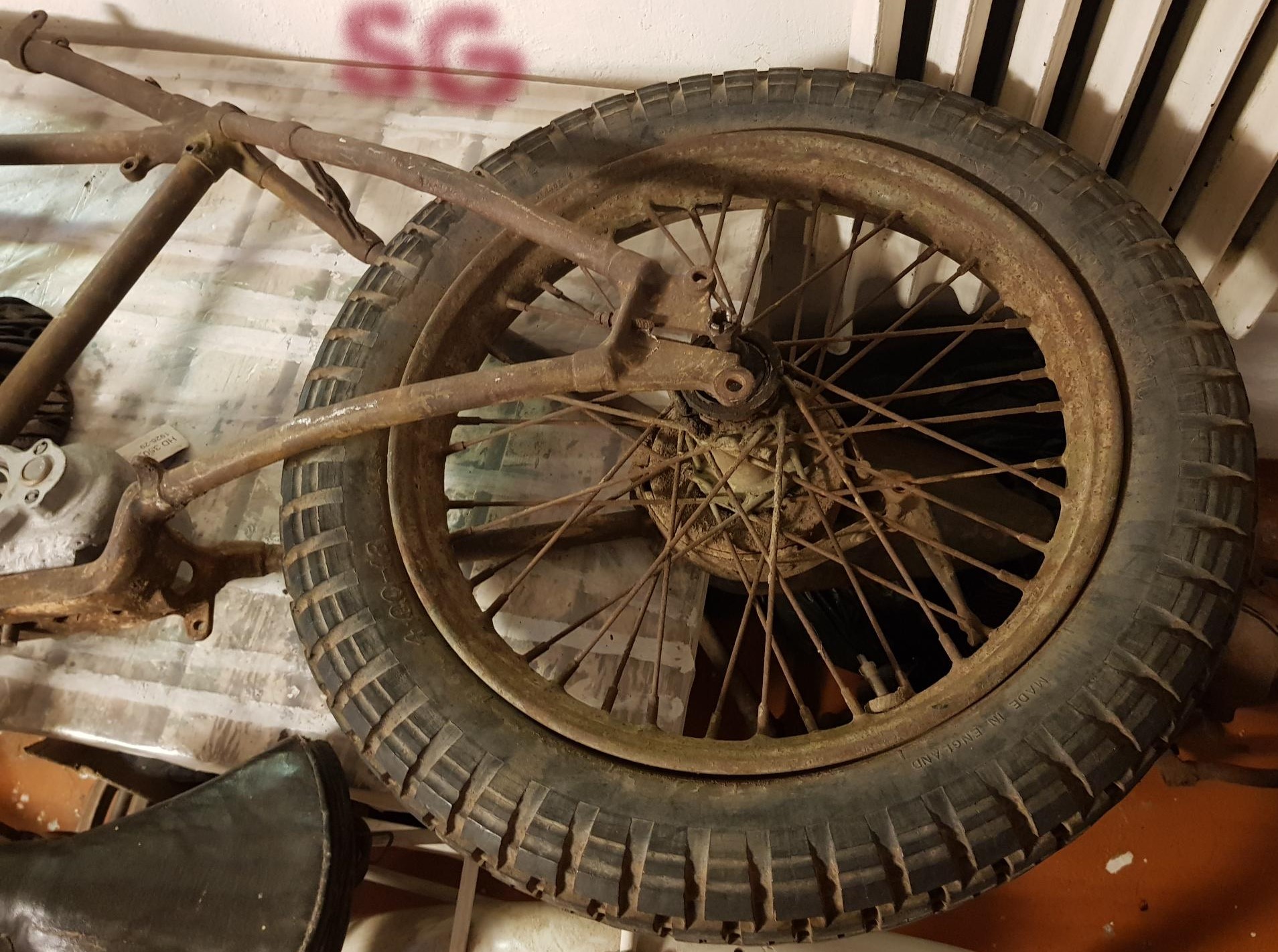

Idag var man åter på Peashootern igen efter var fast i 1915 Indian ett bra tag, då man förut köpte ett lagom dyrt B bakhjul skulle man bara ha i ram för se lite. Att då upptäcka fort att det passa ej, axel är för fet för ramen.
Efter svurit ett tag börjar jag jämföra på bilder osv, är ju rätt hjul, va fan. Börjar att se om det är krökt på ram osv, nä inte det kan vara rost och skit inte värst, ska ju löpa fritt. Har ett Harley dl hjul jag ska prova med, när jag väl hittar på det i samling av delar i garaget.

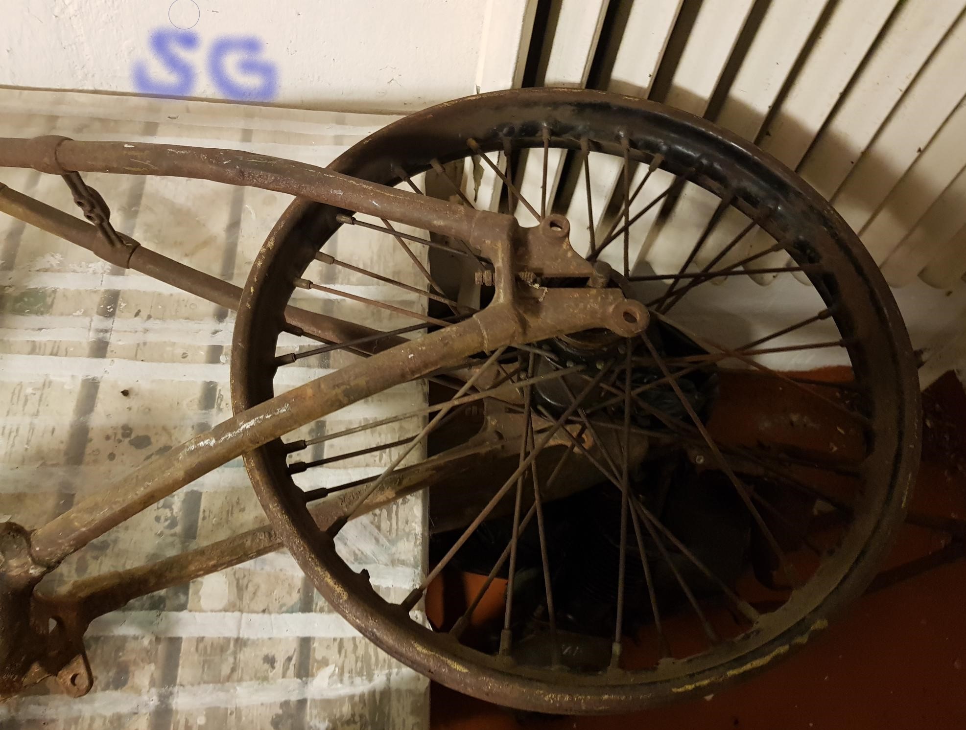

Efter jobb var man och konka in ett komplett Harley DL hjul, visligen 18" men med däck med luft i och svindyra broms. Konka dit inte bra, upptäckte sen att jag satt det åt fel håll, sen av min förvåning bara gled det på. Den axel är ju olika stor, mindre på drevsida och större på bromssida.
Nu börjar man undra på fan, är ju ej en DL ram. Måste fråga nån gubbe som vet.

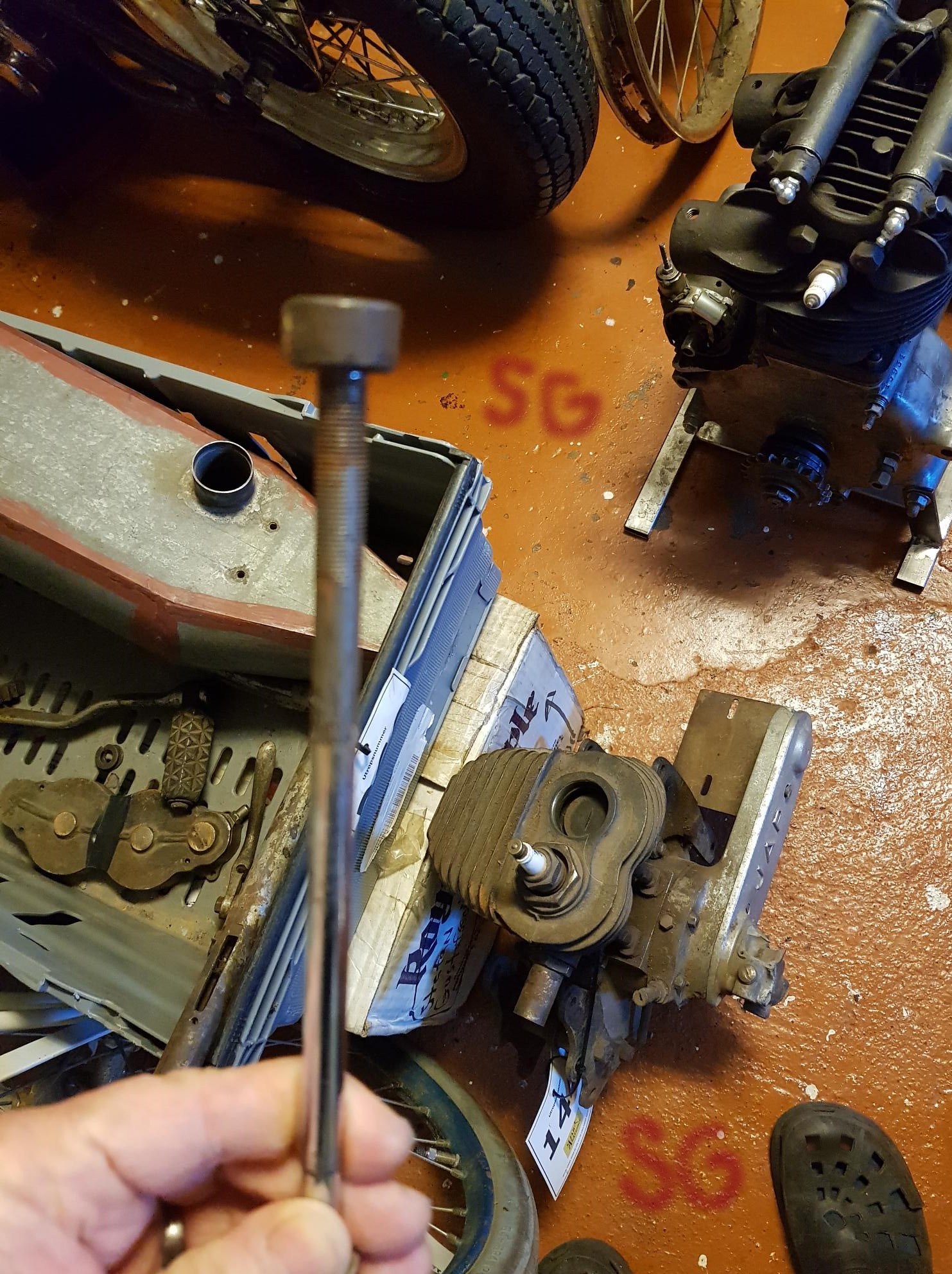

Nu till det hela, försökt hitta en axel för kunna få på ett framhjul sida gaffeln, självklart passar ju ej original 750 sida axel inte alls dvs för stort, gammalt är det läskigt klent på bultning, 6mm är inte tjockt.
Efter ha provat 15st, en härdad som funkar få in i gaffeln :D Halva grejen var mer att få dit ett 21" hjul, distanser man man tillverka.
Framgång feeling, för snabbt upptäcka att det glappa för mycket genom hjulet. Suck stön osv, man får tillverka ett mellanlägg till hjulet som det ej glappar så. Blir väl så när man ska ha på annat än nåt gaffeln är gjord för. Sen saker man har emot bygga 22" klisher hjul för 10000-15000kr är det inte direkt aktuellt.

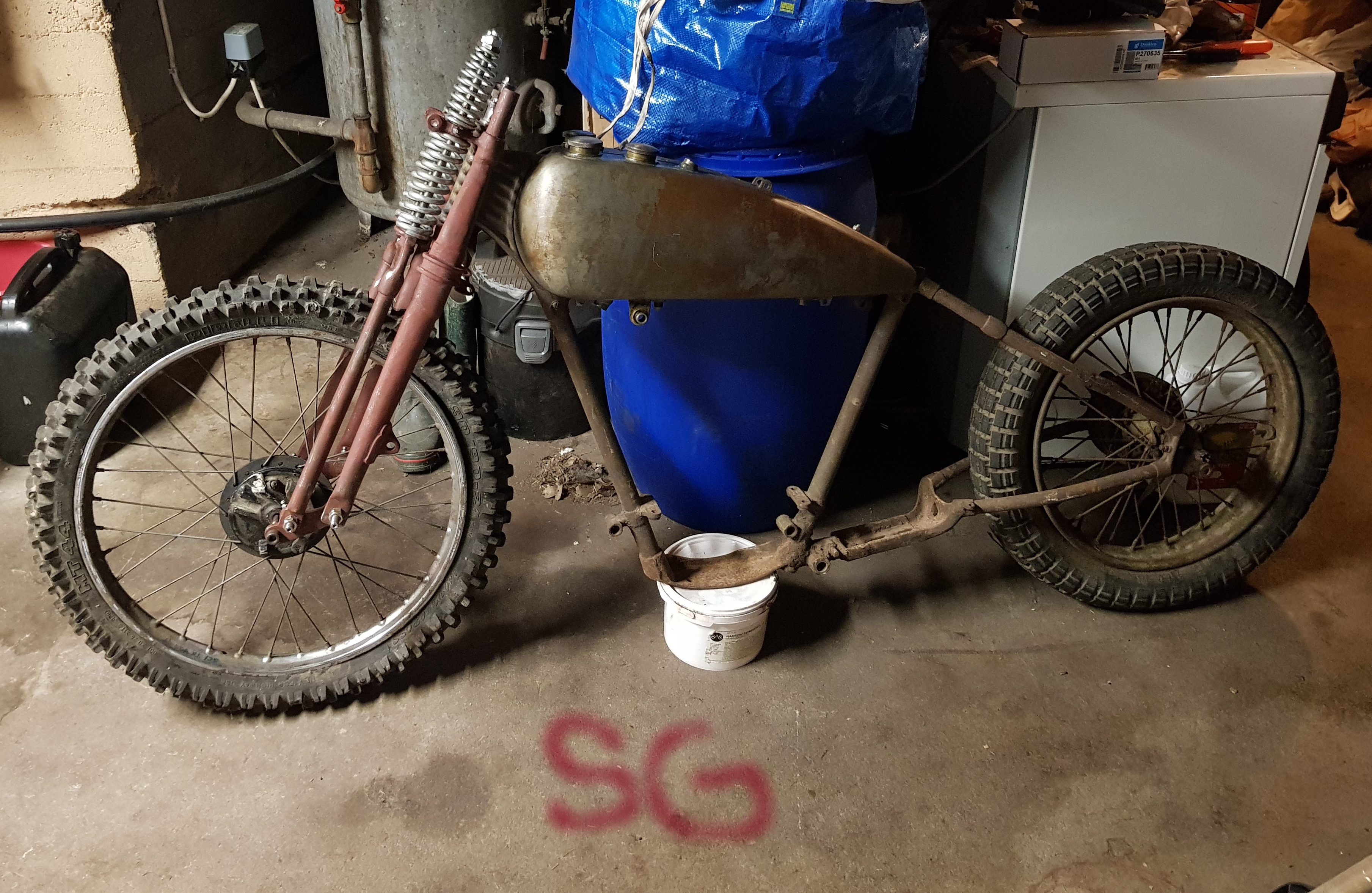

Då man nu har semester gäller det få saker gjorda. Montera ihop Peashootern till rullande chassie för se stil, 750 sida gaffeln ser inte super ut för ny tillverkad. Och visst ett Honda xl hjul i fram ifrån 70 talet.
Synd att 1926 hjulnav är dyra, så man kan göra precis så stora hjul man vill som får plats. hitta gamla tace hjul ifrån 20 talet är omöjligt.

Det kan ser ju skitbra ut med ett XL-hjul. Halvnav och grejor. :)
