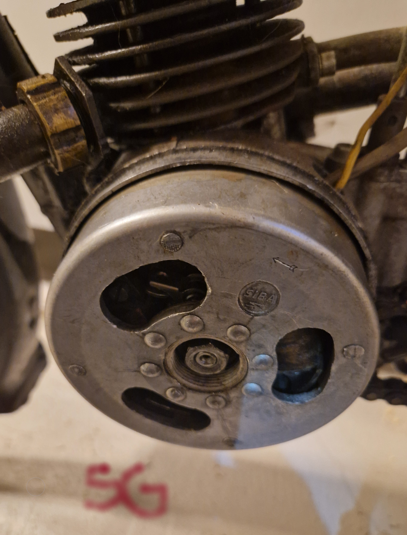

Inlägg: 1717
Re: Snubbla på en Nyman
Man pensions vakna kl5, så ner och böka med min Nv Autoped. Siba el har man ingen aning om bättre eller sämre. Konstatera att snabbt att brytarspets nu ej öppnar sig, vilket betyder köpa en avdragare vid lön, tro fan att den ej starta.
250518 ESGEE tyvärr konstaterat att bytarspetss inte öppnar sig blir köpa avdragare.png
