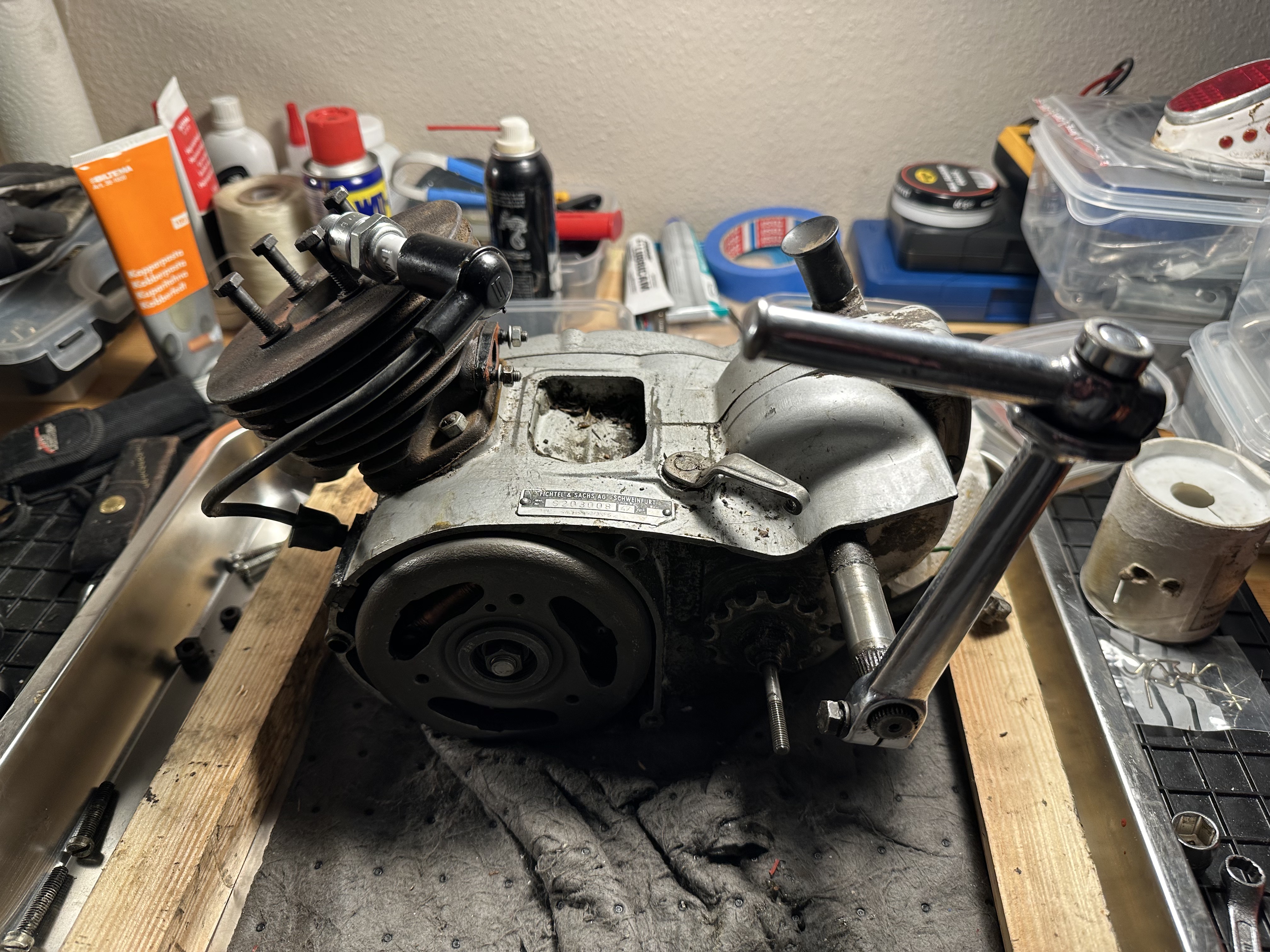

Pausade lite från mekandet med stummisen och tog istället en tugga av den treväxlade som följde med. :D
Motorn är i mycket bra skick och inte ofta man ser en cylle med pluggen kvar. Blir fyrväxlat av den och åker i stummisen som en senare uppgradering. Eller återmontering kanske man ska säga, då den suttit där i minst de 40 år moppen har stått. Motorn är från 74 så använd i 10 år max.

Har maskin gnista och allt? Eller är det klassikern byta ringar, gasare och stift och slå igång?

ESGEE skrev: 04 mar 2024, 08:18 Har maskin gnista och allt? Eller är det klassikern byta ringar, gasare och stift och slå igång?
Kommer att riva den och byta till fyrväxlad låda och Jasilvev (kanske 44mm slag). Under tiden kommer jag att köra med min renoverade tvåväxlade och flyttar sen över gotterna S4, FP-topp och FP-koppling till den här motorn.

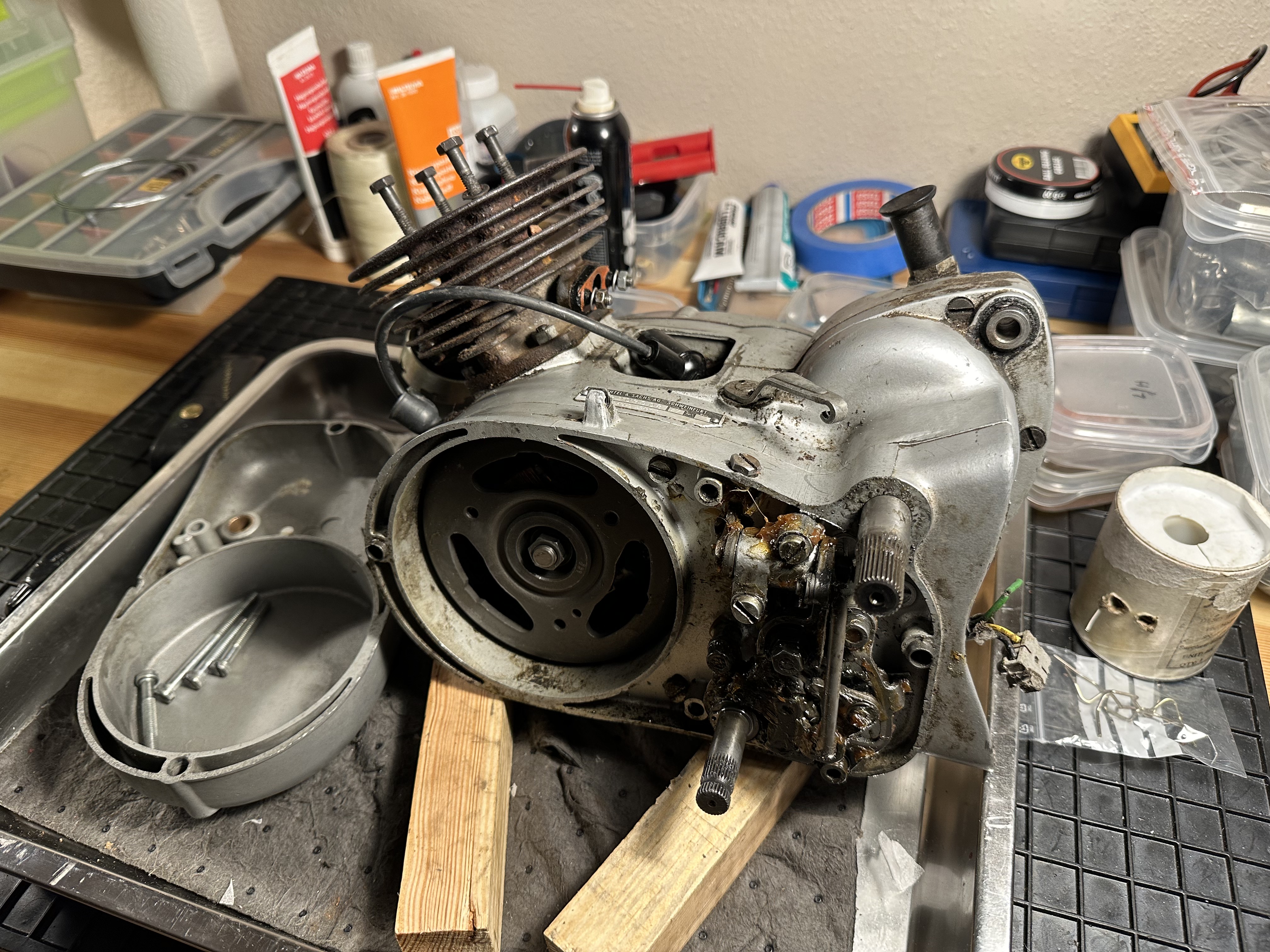

Gnista finns och det hade säkert varit rätt enkelt att få den här att puffa till, men mellankåpan är tyvärr paj. :( Hoppad kedja en gång i tiden kanske? Tur den här motorn inte ska användas för säsongen 2024 iaf.

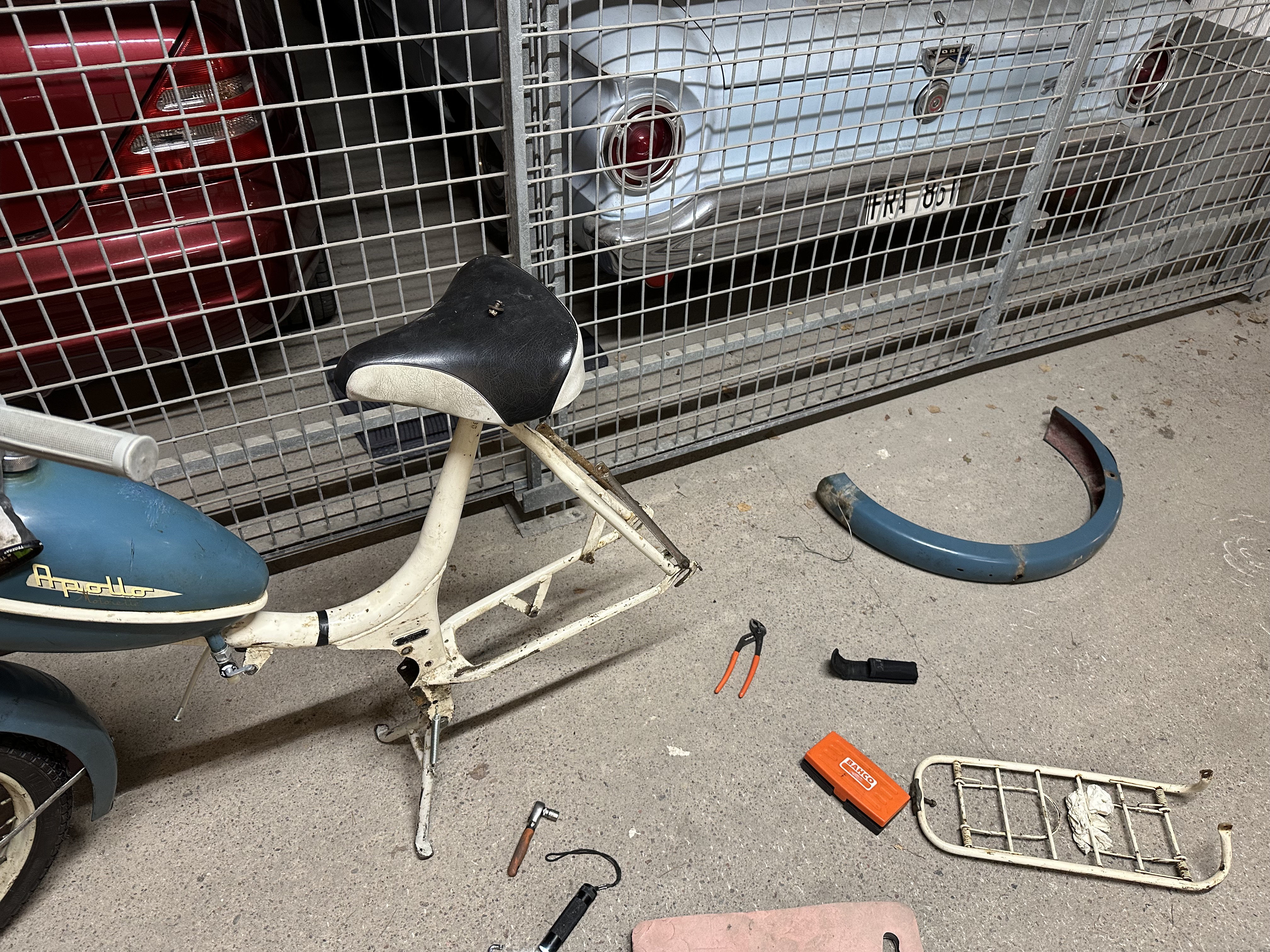

Äntligen! Bakstänkan är borta och hemma för lite fix. Segraren i striden syns knappt i bild, men en vinkelmejsel med kort blad och fick köpa en ny då jag inte hittade min gamla. Förloraren är spårskruven som ligger på sadeln och som jag ritualmördade i en skog på Lidingö. Nu ska inte mer isär av chassit, bara ihop hoppas jag. :D

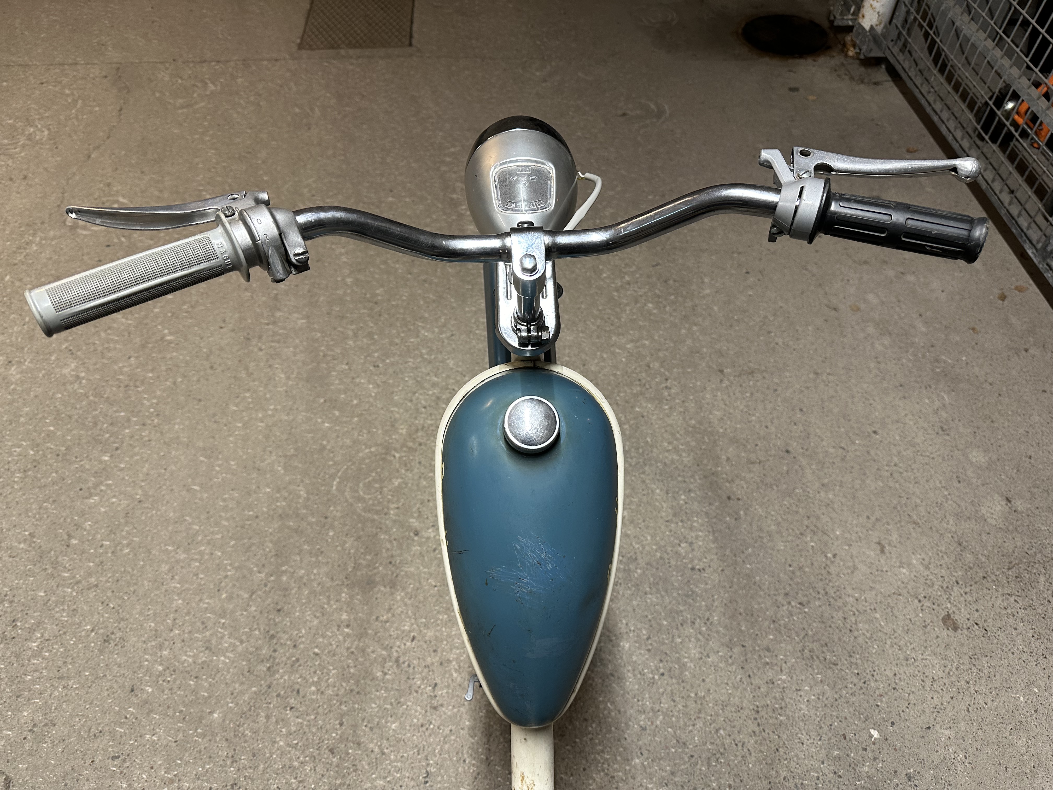

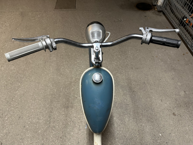

Monarspeed skrev: 29 feb 2024, 01:22 Drar du in kopplingshandtaget lär du se att klacken på segmentet sitter antingen på mitten eller mot ena sidan. Den variant du inte har är den du behöver. Hör ju inte till vanligheterna att hitta lösa segment, men är ju egentligen bara det du behöver. Kikade på ett snarlikt handtag och där satt klacken mot sidan.
Pytteliten framgång i helgen, men fick tag på ett handtag där låsklacken sitter uppåt och nu funkar spärren i växelhandtaget. Kopia, men en temporär lösning då det ändå blir fotväxlat senare. Stör lite med ena utan kula och inte den andra, men det blir två kulor sen. :lol:

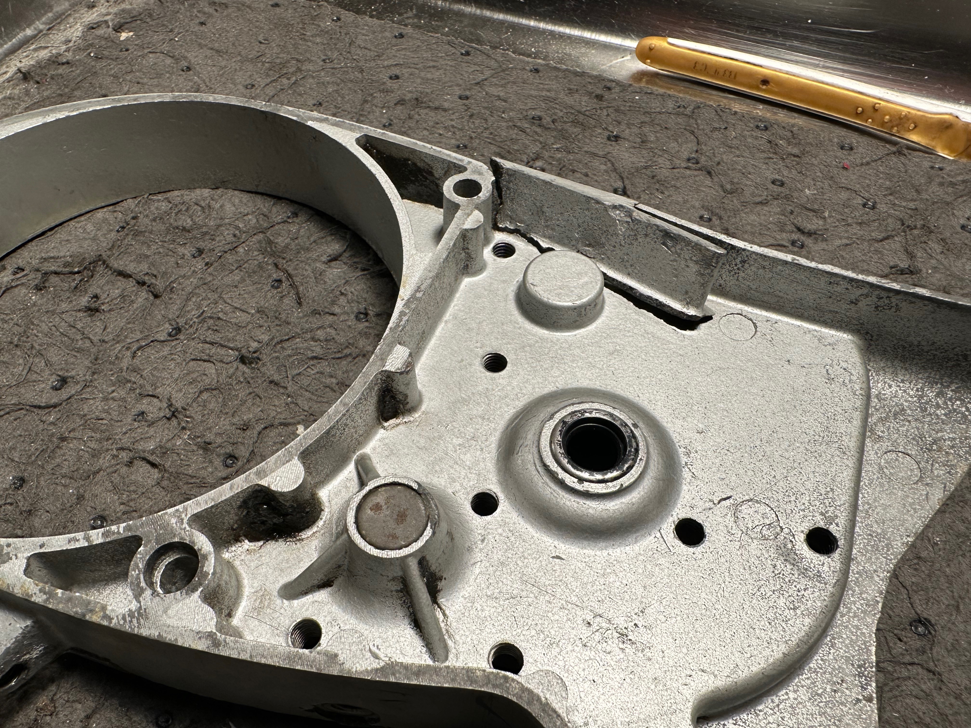

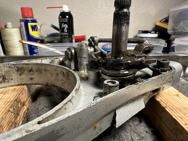

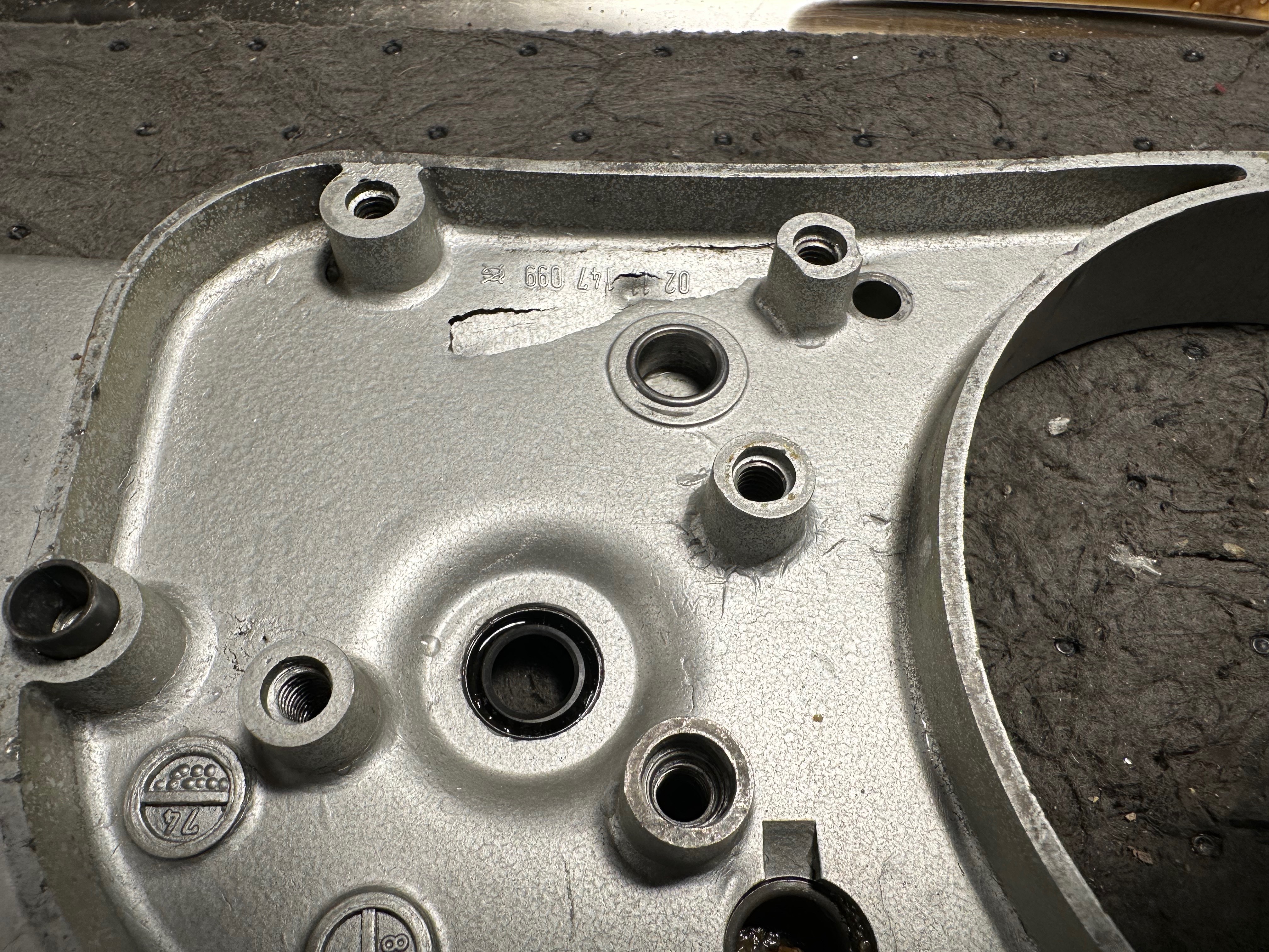

Fortfarande fast vid den fotväxlade motorn. Mellankåpan är rejält paj och fick hem en ny kopia som jag tror blir sämre. Hela mekanismen går trögt i den och mycket lättare i den gamla. Vad tycker ni, bu eller bä för att använda den här med sprickan? Jag tänker bä då jag tror det går att justera växlarna bättre, särskilt då det blir fyra växlar. Tills jag hittar en annan riktig kåpa från Sachs om det finns någon som har en hel till salu?
Monarspeed
Inlägg: 52
Blev medlem: 31 jan 2023, 00:21
Re: Apollo 8037 en stummis det med väl?
Inlägg av Monarspeed »
Skadan ser ju inte ut att försämra funktionen och kåpan är ju väldigt fräsch i övrigt, så för mig hade valet varit enkelt. Går säkert också att med vänlig men bestämd tillrättavisning + lite kemisk metall eller vettigt lim få den att se mer normal ut igen om man vill. Väl på plats kommer garanterat ingen mer än du tänka på att skadan finns där :D
