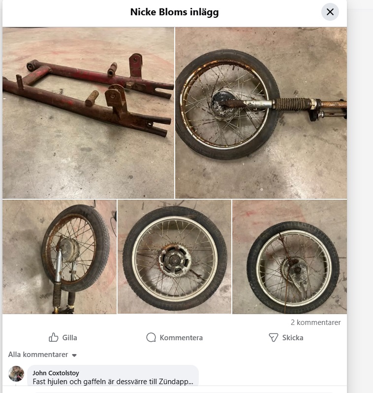

Har du fått nåt svar? Framhjulet är iofs den äldre modellen med lös sköld på vänstersidan, så det är samma nav fram och bak, men ändå. :)
Inlägg: 3486
Re: 1977 Zundapp GTS 529 projekt
Framhjulet ser härjat ut. Har ej fått svar än av Månkabo mannen.

Inlägg: 3375
Härligt! Navet kan du ju klippa loss och sen skickar du efter en ekersats. Fälgen kan du ju ta från Dakota eller i stort sett vad som helst som har 17" :)
Inlägg: 3486
Ja framhjulet är ju väldigt härjat, lär visa sig om fälgen ringen är ok eller ej. Ekrarna åker ju direkt :D Sen är ju 19" frestande med.

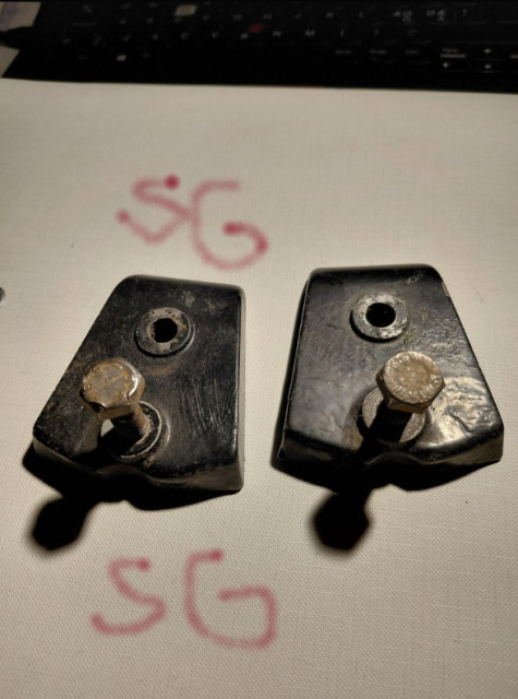

Till roligare, har ju gått bet med Zundapp 529 Stöttdämp fäste, men inte nu :D
Nu ska man bara ha rätt stötdämpare med, om en original inte finns får man gå på new make, vilken längd ska det vara på en 529?
Inlägg: 3375
32 centimeter, har jag för mig. Det är en bra och vanlig läng och en massa gamla japanska 125:or brukar ligga därikring.
Inlägg: 3486
Tack. Dom original stötdämpare jag la bud på, han vill ha full pris för den och det tycke jag de härjade är riktigt värda det. Men ändå just Original :D
