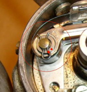

Jag satt just och gjorde en inringning av en detalj på 56:ans foto över brytarspetsarna.ZVEZDA M50 skrev:Möjliga felkällor känns som om du ringat in på ett rimligt sätt.
Bara att undersöka så att du inte har isolationsfel mot jord eller sporadiskt avbrott.
Jag hade nog i detta fallet använt en tunn fiberbricka under låspinnen.
Det ser ut som att delarna med de röda prickarna på ligger ganska nära varandra...
Men axeln till brytarspetsarna kanske redan är isolerad?

Jaha, det förklarade saken, bussningen ser "metallisk" ut på bilden, de brukar ju annars ofta vara bruna eller svarta.56:an skrev:...Bussingen av plast (pressfiber förr) går över brytararmen så brickorna och klamman isoleras från den godsanslutna mässingsaxeln.
Ja, man kan säja det är precis lika en Bosch mopedtändplatta från 50- eller början av 60-talet.
