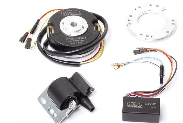

I går var det den s.k. Biltemarundan. Jag bröt efter halva p.g.a att tändplattan vreds fram med svänghjulet men inga motorskador som tur är.
Fan Micke har du slarvat vid ihopmontering.... :wink:

Det jag tror inträffar är att svänghjulet tar i plattans generatorspolar och trigger vid mycket höga varvtal p.g.a. flex, värmeutvidgning och att plattan och komponenterna inte är perfekt centrerade kontra svänghjulet. Svänghjulet är ju ganska tungt och har stor diameter och en vevaxeln kastar alltid någon eller ett par hundradelar så det finns många felkällor som kan samverka inklusive krafter från magneterna.
Jag har aldrig upplevt problem på motorer som inte varvar mer än ca 10000 rpm men blir det några tusen varv till vilket det lätt kan bli på lägre växlar är det inte helt ovanligt att det här kan inträffa.
Så på den här motorn monterar jag nu ett retarderande MVT Premium rotorsystem istället. Rotorn är inte tung och har en mycket mindre diameter än svänghjul och spelet är större så det åtgärdar säkert det här fenomenet.

Inlägg: 6117
Som du skriver blir det stora krafter med så höga varv, det nya systemet har ju mycket bättre förutsättningar att klara det så det fixar säkert problemet men som vanligt till ett pris...
