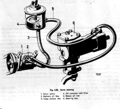

56:an skrev:Min fråga:
Fanns det nån B20 med dubbla spår på motorremskivan, vissa 240 hade ju B20 motorn och motsvarande B19 modeller hade dubbla remmar så kanske dessa hade det också menar jag?
Alternativt någon modell med AC som drev AC-pumpen från remskivan, fanns såna och hur såg de ut i så fall?
Mitt svar:
Jo det fanns B-20 som hade det. :)
Jag har haft Volvo 144 och 145 från 1974 med a/c och servostyrning och som hade två spår på motorns remskiva.
Re: 56:ans motor och mekartråd
Baronen skrev:B30 borde ju haft det..
Ja, dom hade ju servostyrning men hur drevs den? Jag kommer inte ihåg :roll:
Servostyrning på 164 var ett option. Underligt med tanke på axeltrycket fram.. Men på tex c303 som tillverkades längre med b30 måste det ju funnits flerspårsskivor.
