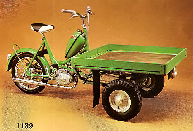

<div class=KonaBody><!-- <EdIndex> -->Hej!
är nybliven ägare till en flakmoped. Vet dock inte vad det är för märke på den, årgång, om pakethållare är original, vilken som är originalfärgen, vad som är utbytt etc, kan någon hjälpa mig med detta? Se bild.
Någon som har någon bild på hur denna modell såg ut i origanlutförande?
Tack på förhand! <!-- </EdIndex> --></div>

<div class=KonaBody><!-- <EdIndex> -->Det finns mer om flakmopeder dels i forumet under mopedrenoveringar och på hemsidan www.raketsport.com
Här kan du läsa mer om flakmopeden som tillverkades efter 1964:
http://www.raketsport.com/mcb_transport_3.htm
Är din moped en Crescent eller Monark så kan den ha varit blå med vit ram eller mellangrön. Om du har tur är den "slarvigt" målad. Då kanske original färgen finns kvar under tanken, ta av den och titta i inskålningen för ramen. Eller skrapa/slipa på befintlig lack, för den kanske inte är slipad plåtren innan omlackningen.

<div class=KonaBody><!-- <EdIndex> -->Du kanske har dina ledtrådar övermålade, men det ska finnas en liten plåt på 3-4cm med Typbeteckning där står det VoV nummer vilket avser modellen och så står det fabrikat ex. MCB (Monark Crescent bolagen) eller Rex. Plåten kan de se på Tompas bilder på ramen ovanför motorn.
Om du har en MCB moped och dekalerna är det bara att gissa vilken. Monark och Crescent tillverkades då av samma bolag så betydelsen på märket är inte så stor för det är samma moped. Det såldes visserligen mer Crescenter än Monark på flakmoped fronten. Rex däremot är inte alls så vanligt förekommande som flakmoped. Sedan fanns det ju små märken också som Maraton (samma moped som MCB och REX men med annan dekalmärkning.)
Om du ska renovera den skulle jag gå efter vilken dekal som är lättast att hitta eller vilken du tycker är snyggast. <!-- </EdIndex> --></div>

<div class=KonaBody><!-- <EdIndex> -->:!: Kom precis på att NORSJÖ köpte upp MCBs flakmoped tillverkning på 80-talet och "deras färg" var ljusblå precis som din. Det ser faktiskt ut som exakt matchning Har du en närbild att skicka på lacken? Gärna en bild på lite färgsläpp/ slitage också, så ska jag försöka lista ut om det är original. <!-- </EdIndex> --></div>

<div class=KonaBody><!-- <EdIndex> -->på den brun/vita ser man vart skylten sitter strax ovanför kedjeskyddet,
skrappa fram den om den fins där sen kan du skrapa lite försiktigt på skärmen eller tanken och på ramen så ser du originalfärgerna så gjorde jag och komm fram till att den varit målad i en vidrigt grön färg nu är det målat i vidrigt lila och har en grönbakskärm på min stod det mcb 1189. <!-- </EdIndex> --></div>
