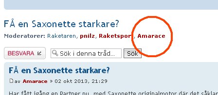

Amarace har väl lämnat forumet? :sorry:

zappafan skrev:Amarace har väl lämnat forumet? :sorry:
Absolut!
Absolut!
Hmm... :roll:

Hasse skrev:Raketar'n är fortfarande inte röd-färgad. Han har begränsade befogenheter va. biggrin
Eller är det Partifärger? :hmm:
:mrgreen:
Nu vart han Miljöpartist.... :D

Moderator, låter som en förkortning... :)
Moderat motor
