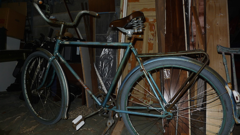

Jag håller på att fixa en gammal Örnen cykel, den är rätt rostig så det blir ingen helrenovering, tror inte det är värt att lägga ner det jobbet. Har bara gått igenom lager och nav och smörjt upp osv.

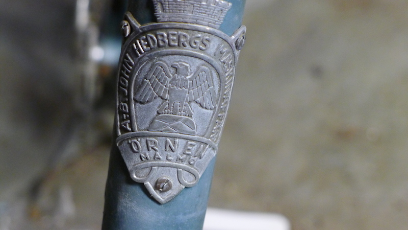

Bifogar några bilder också, är det förresten någon som kan hjälpa till med datering också när vi ändå är igång?

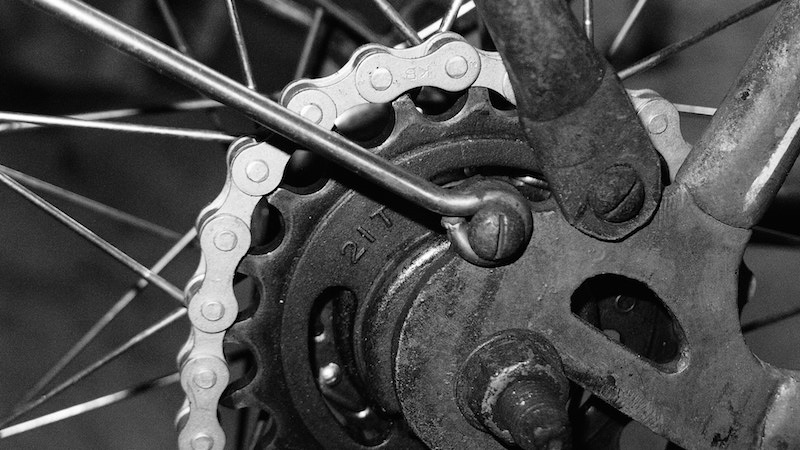

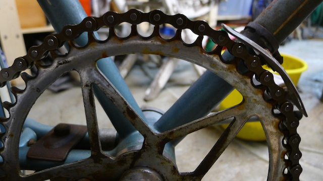

Tack för svaret, jag var på Biltema i dag och investerade hela 34kr i en 1/2x1/8 kedja. Det ser dessvärre lika illa ut ändå. Länkavståndet verkar vara alldeles för litet på kedjan, jag tog en bild på framdrevet denna gång, där ser man det tydligt. Skåningarna verkar ha byggt rejält?

Mät avståndett mellan 2 kuggspetsar .

Verkar ha funnits 5/8 delning också, men det är långt ifrån min klinga. Den mäter 13 mm mellan topparna vilket alltså borde vara 1/2"?

Vad har du för diameter på rullarna på kedjorna?

Husqvarna Sport har fel. Det går inte mäta delningslängd på en cirkel för den blir större ju mindre cirkeln ärElCabo skrev: Den mäter 13 mm mellan topparna vilket alltså borde vara 1/2"?

Du skall väll mäta cc mellan dalarna, bör ju vara 12.7mm i så fall

Märkligt att detta kan vara så bekymmersamt. Kedjan är helt säkert 1/2 X 1/8 med tanke på på cykelns ålder. Bilderna visar att bredden inte är problemet, utan delningen. Beror nog på kedjans urusla kvalite. Ring runt bland alla företag i Raketsports länkar och /eller bevaka Tradera efter riktiga grejer såsom C E Johansson kedja (CEJ) vilket originalmonterades på det flesta cyklar under denna tid. Kvaliteten är oöverträffad, jag har massor med cyklar från 3040-50-talen som säkert aldrig fått kedjan bytt.

Du visar bilder endast tagna från sidan men jag misstänker det ska vara en bredkedja till den där cykeln.
I bland hade cyklarna en bredare kedja, 1/2 x 3/16, alltså samma dimension som mopederna fast i klenare utförande som cykelkedjan 1/2 x 1/8 och det kan förvilla delningslängden som inte ser ut att stämma på bilderna.
Mopedkedjan passar men det ser klumpigt ut och cykelkedjan 1/2 x 3/16 går inte längre att köpa över disk, det är i så fall och leta på såna ställen som andybee rekommenderar.
