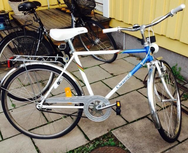

Jag har en mycket fin Crescent 26" cykel, undrar om det är en från 1970 eller -80 talet. Finns det några samlare på dessa cyklar? Vad kan värdet vara i så fall?

Ser ut som 80-tal. Då det är ett Sachs Torpedo-nav kan du kolla vad som står instansat på bromsarmen och kolla mot tabellen i "Datering av cyklar" här på cykelforumet. Möjligen kan cykeln vara något nyare än navet. Annars kan du maila ramnumret (på vevhuset) till Crescent/Cycle Europe.
Värde? Ja, om du hittar någon som gillar just den här modellen så, annars bruksvärde på typ 2-300kr.

Jag hittar ingen bokstav på bromsarmen. Men i "Datering av cyklar" finns det en beskrivning för varje årtal vad som ändrades, där står det på1982 att baklyset flyttades från skärmen till packethållaren. Så det måste vara en 1982 eller nyare.

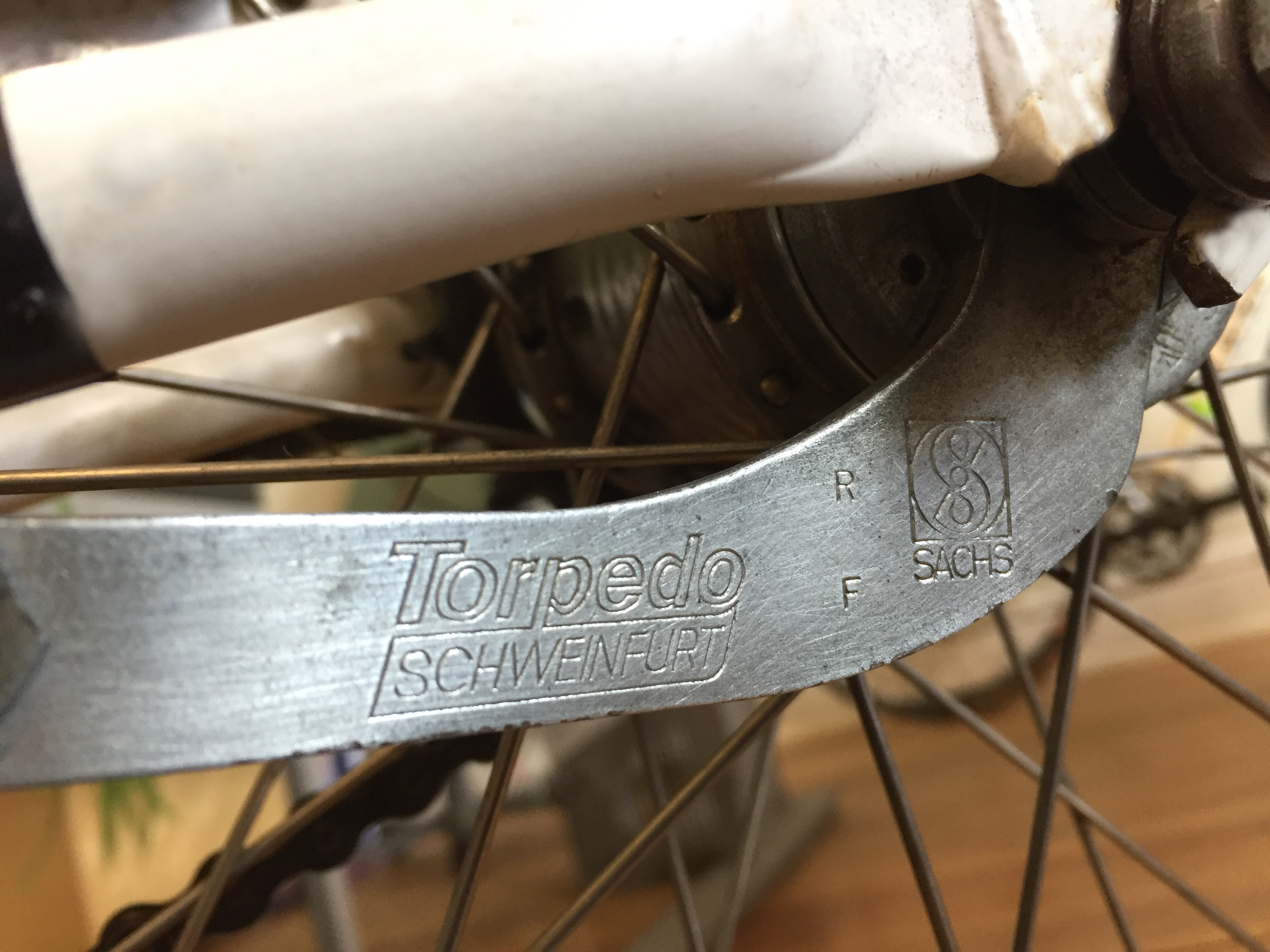

Bullen skrev:Jag har en mycket fin Crescent 26" cykel, undrar om det är en från 1970 eller -80 talet.
1987.
The 3-speed hub on my Crescent bike (model 92323, I think) is marked R (=April) F (=1987).
